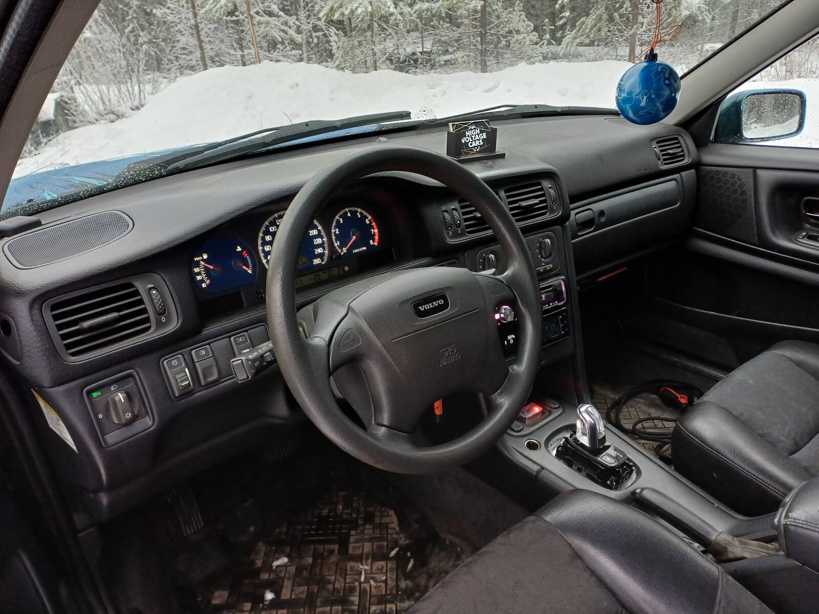

https://www1.garaget.org/gallery/images/9/8461/8461-a547f9dd2da3880399756465ba6eadd7.jpg
Nu lyser det rätt bra i bilen.
Nya växelföraren passar som handen i handsken.

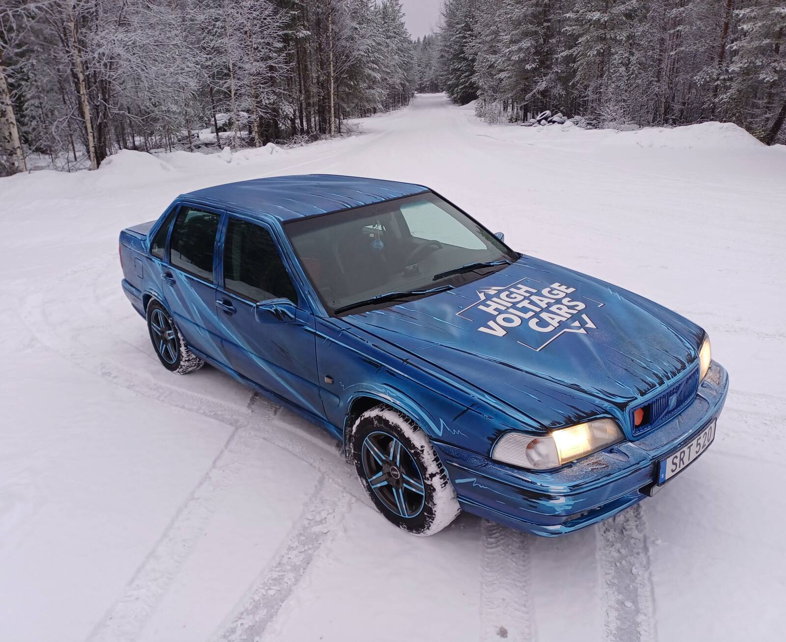

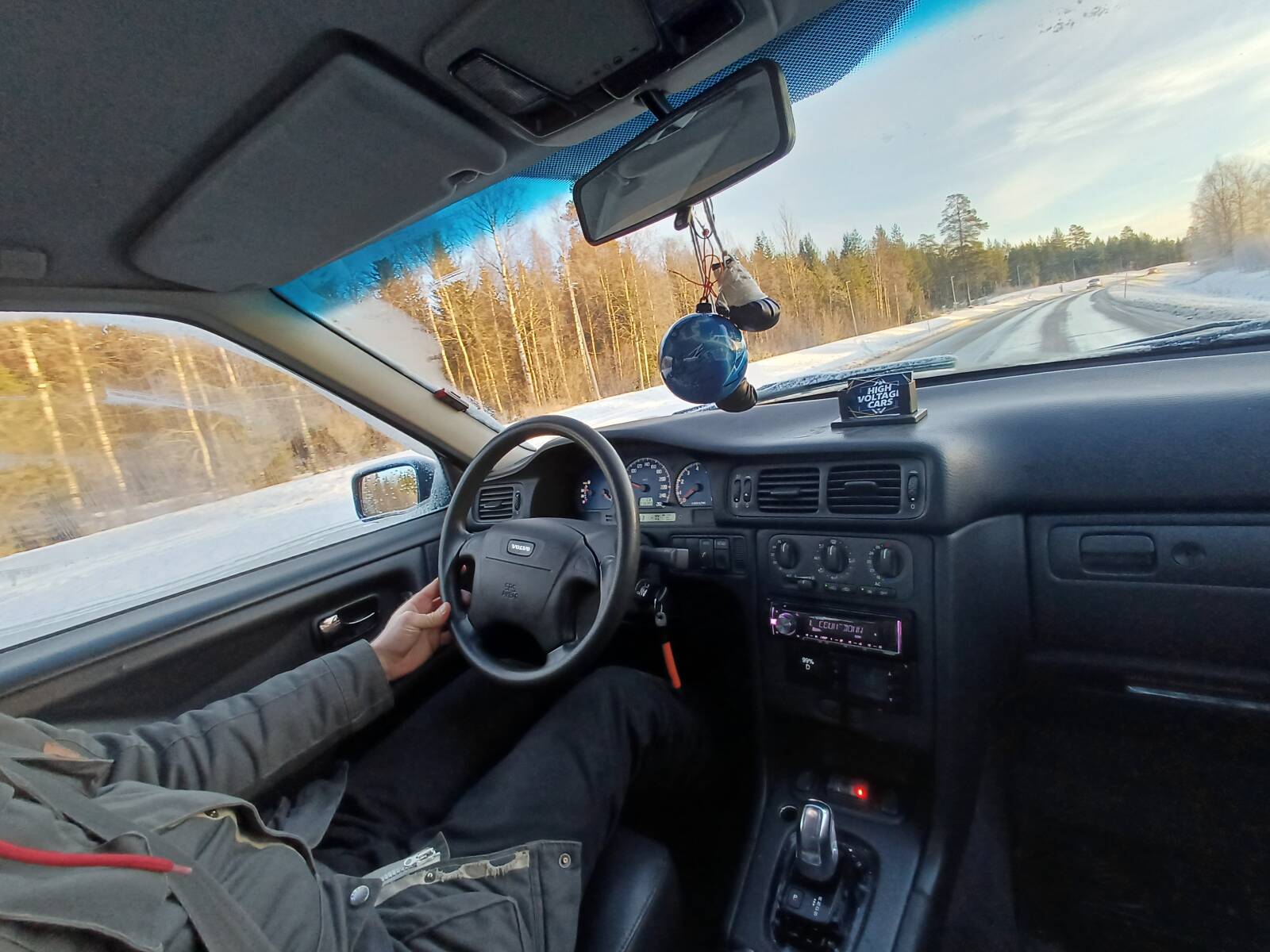

https://www1.garaget.org/gallery/images/9/8461/8461-b255ac7019282a38eb72a1e03df23608.jpg
Har verkligen fallit för denna bil nu helt!
Helt underbar att köra! Även fast bilen ser ut som den gör så går man under radarn, ingen förstår att det är en elbil, inte ens när man åker ljudlöst förbi dom!
Nu fungerar bromsljus vid motorbroms, känns bra och säkert då jag ofta har barnen i baksätet, vill inte att nån kör på mig.
Fick byta tre olika relän innan det funkade, inte visste jag att man fick sälja trasiga relän.. nu sitter ett rostigt relä där, men det funkar, ska byta ut så man säkerställer lång drift.
Blev inte klar med värmelösningen denna vecka, budgeten i januari tillät inte det. Får vänta med den en månad till kanske.
Navringarna gjorde stor skillnad! Tidigare kändes tydliga vibrationer, nu känns som en ny bil! Sjukt nice.
Provade dra ur stereon mer idag 5 mils körning enkelväg, nån måste ha bytt till större högtalare, poppar på rätt bra, skulle behöva mer bas och bättre diskant dock wink
Senast redigerat av Ev_volvo142 (18 januari )

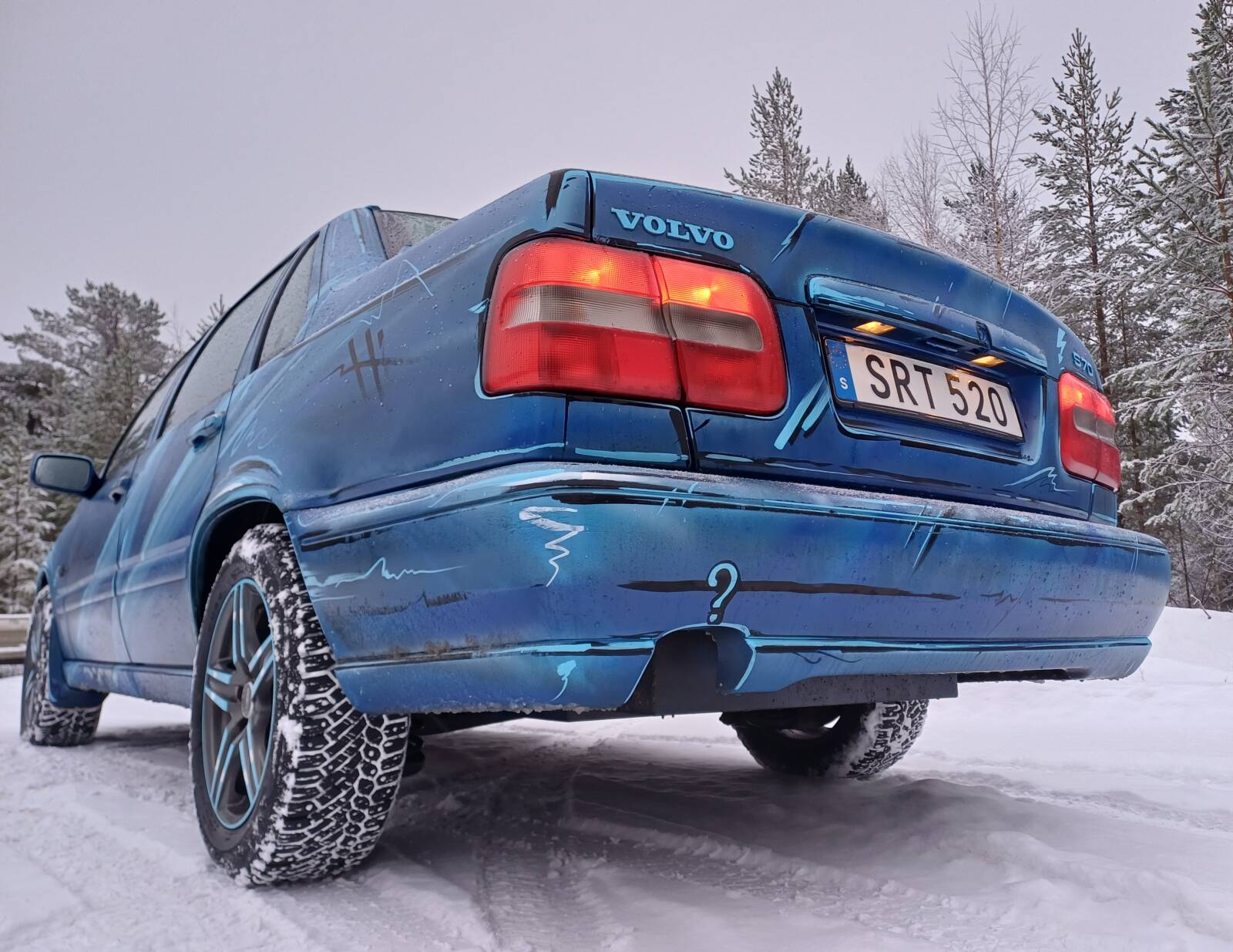

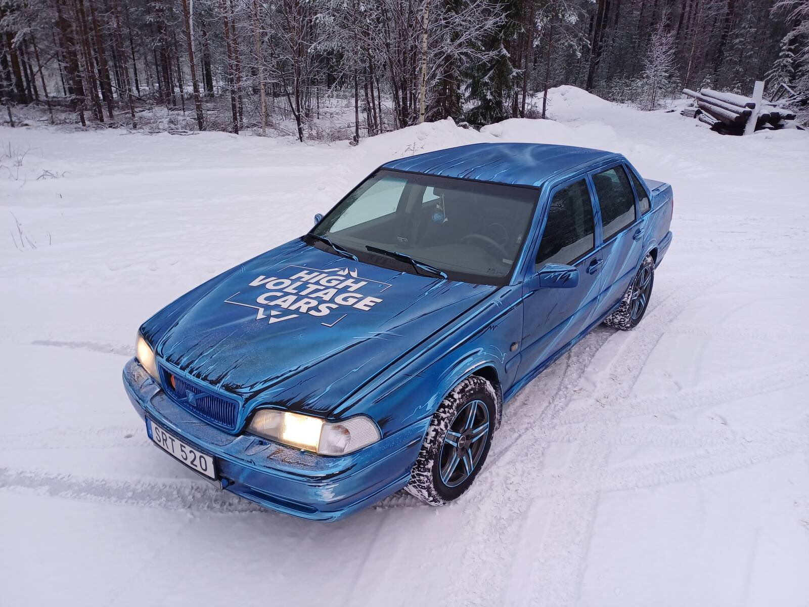

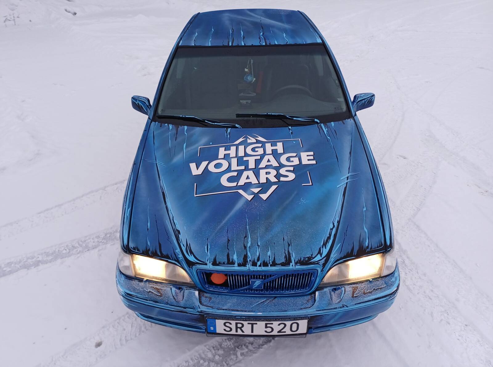

https://www1.garaget.org/gallery/images/9/8461/8461-0c59039438b64b74d0fbccd9e4da43af.jpg
https://www1.garaget.org/gallery/images/9/8461/8461-9536301e3d0392cde7deb406b9f368f8.jpg
https://www1.garaget.org/gallery/images/9/8461/8461-f2c03a180d8b7b673657c152204d8788.jpg
https://www1.garaget.org/gallery/images/9/8461/8461-3913b62f0bb1748750bb1c354b3c9a68.jpg
https://www1.garaget.org/gallery/images/9/8461/8461-1d9b4b72dbebc662efad4d98e87aa02d.jpg
Så kom dagen.
Nu börjar projektbilen bli färdig, därför säljs den för att ge plats till nya projekt.
Jag kommer fortsätta att förfina bilen tills den blir såld, så uppdateringar kommer.
Här kommer annonsen:
