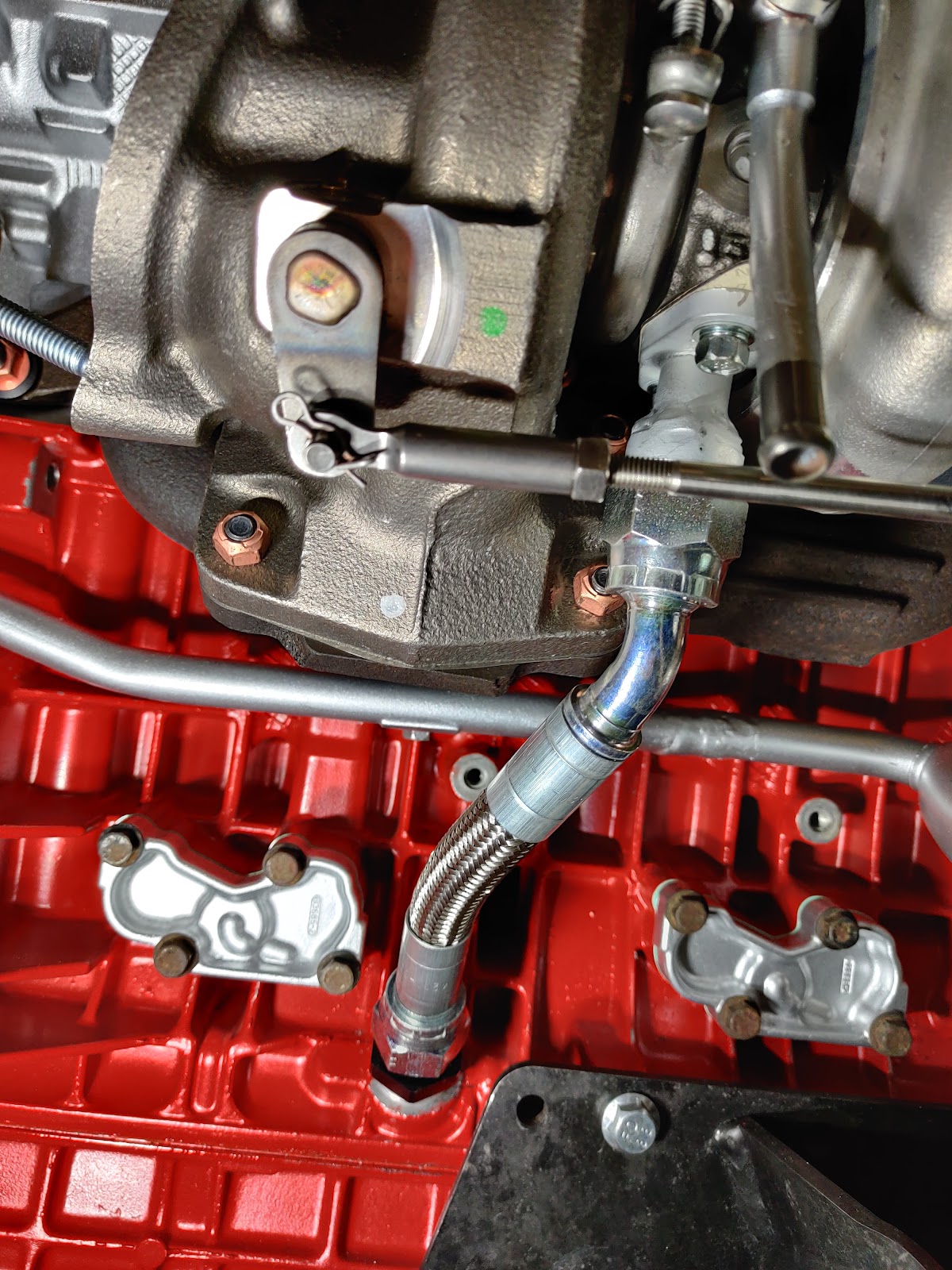

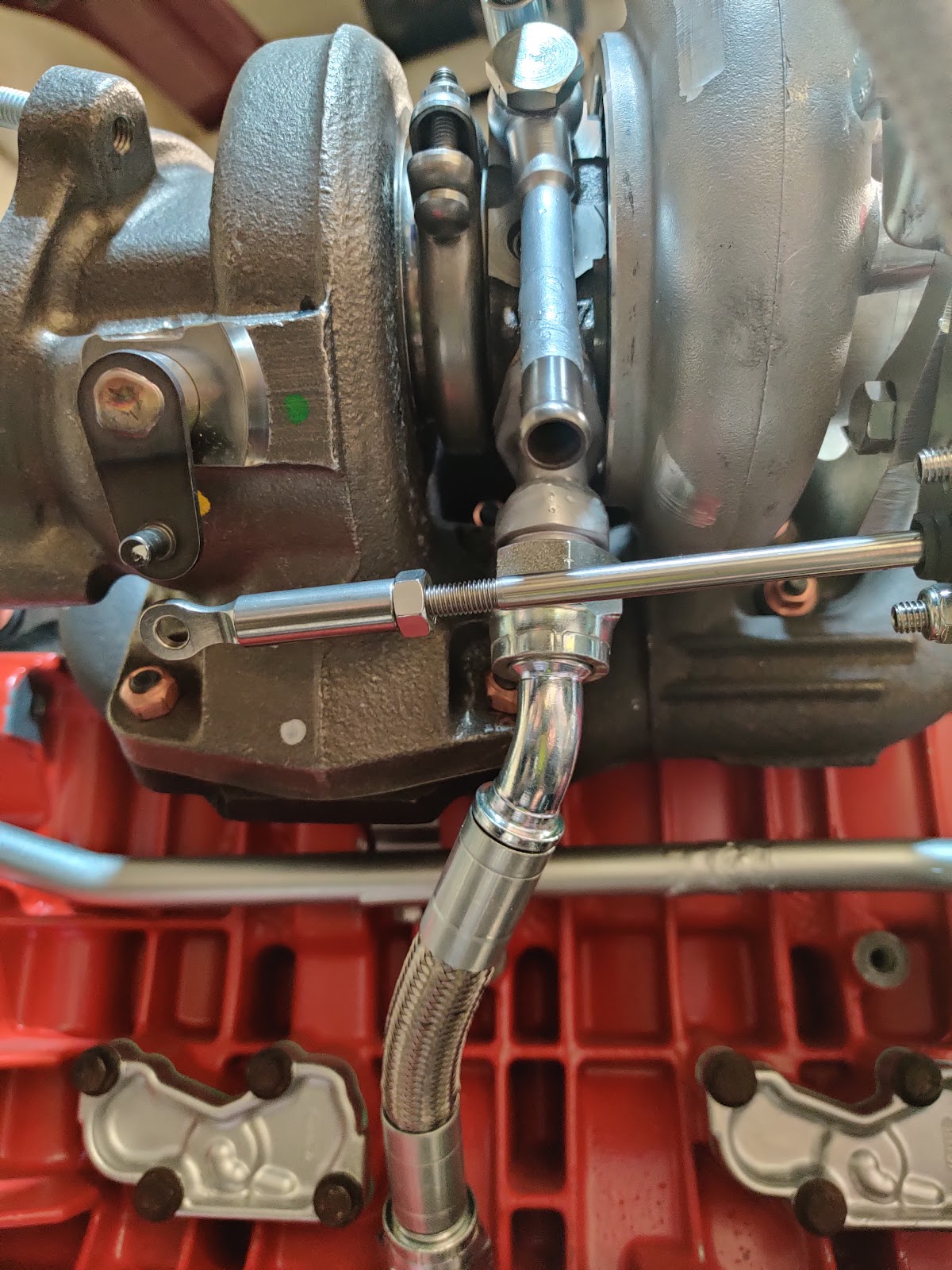

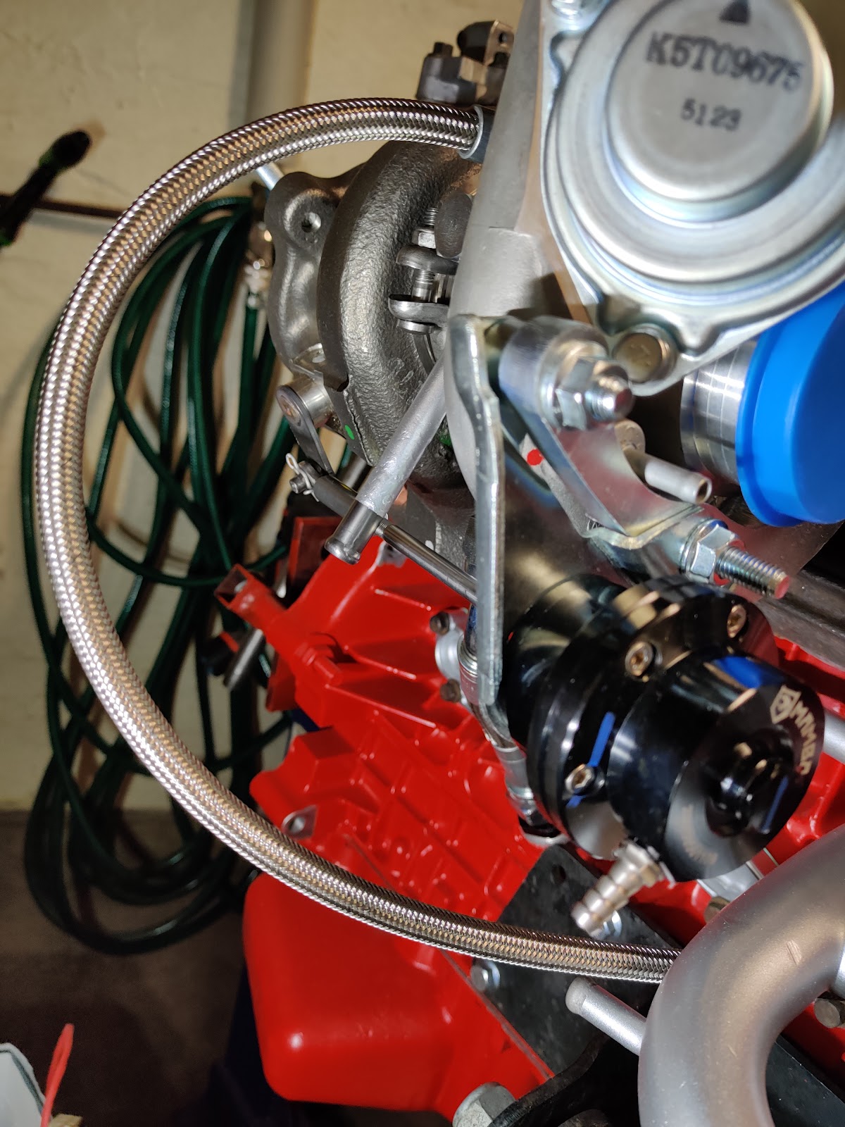

Fixade oljereturen från turbon, brorsan kapade original röret och svetsade på en AN10 anslutning:
https://lh3.googleusercontent.com/d/13cecKf4zoMgCaV4malAWIFaOkttZiEmp?authuser=0
Men sedan tog det säkert 4 vändor till hydroscand innan slangen blev bra xD Men iaf dom i Västerås är extremt hjälpsamma och det blev tillslut bra:
https://lh3.googleusercontent.com/d/13pidRuPd5b0wUoANq7UhApAJvt-RglZK?authuser=0
https://lh3.googleusercontent.com/d/13oSNekcpvwQH6w8gJDJzKPa095fWLYMe?authuser=0

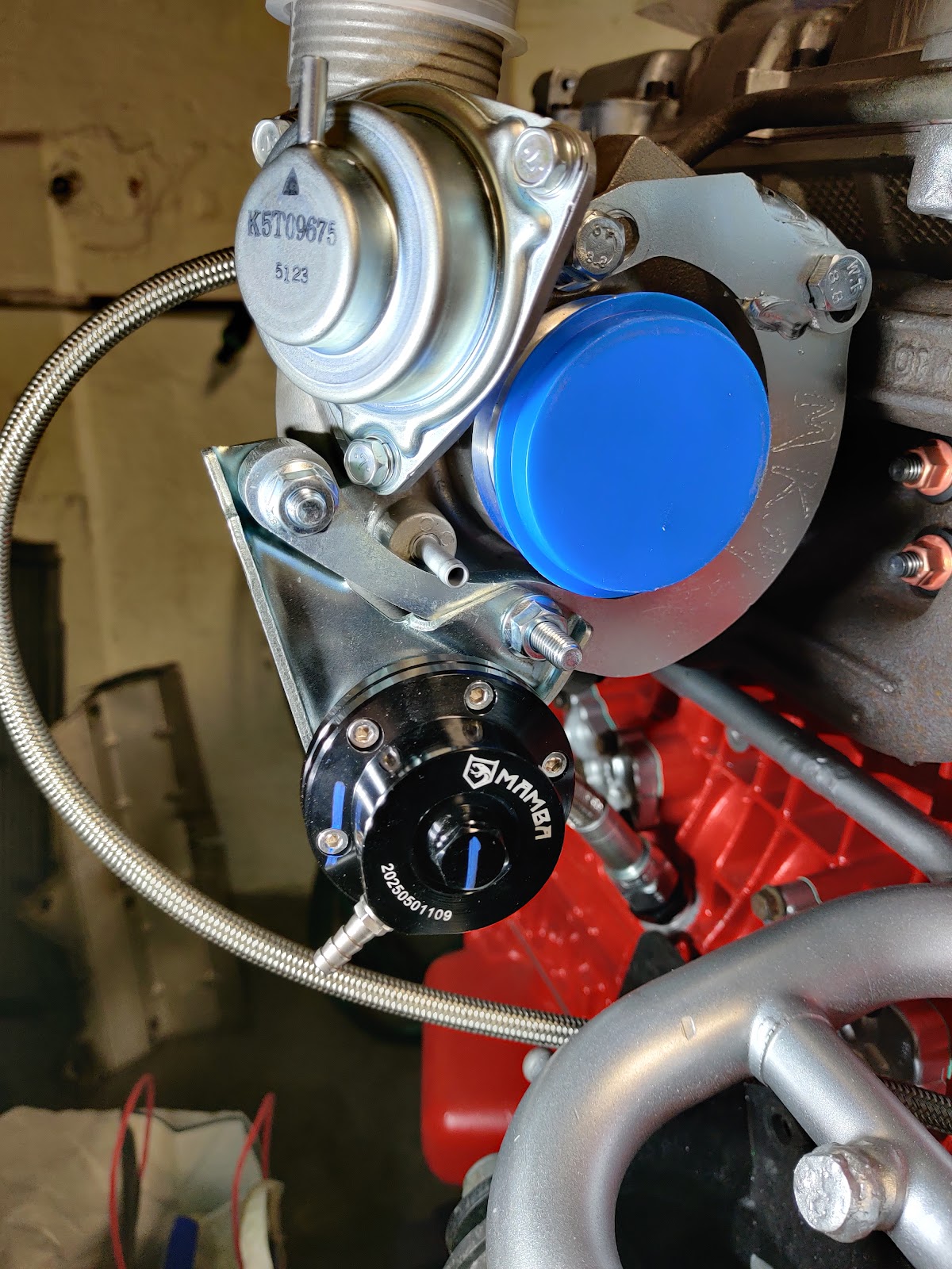

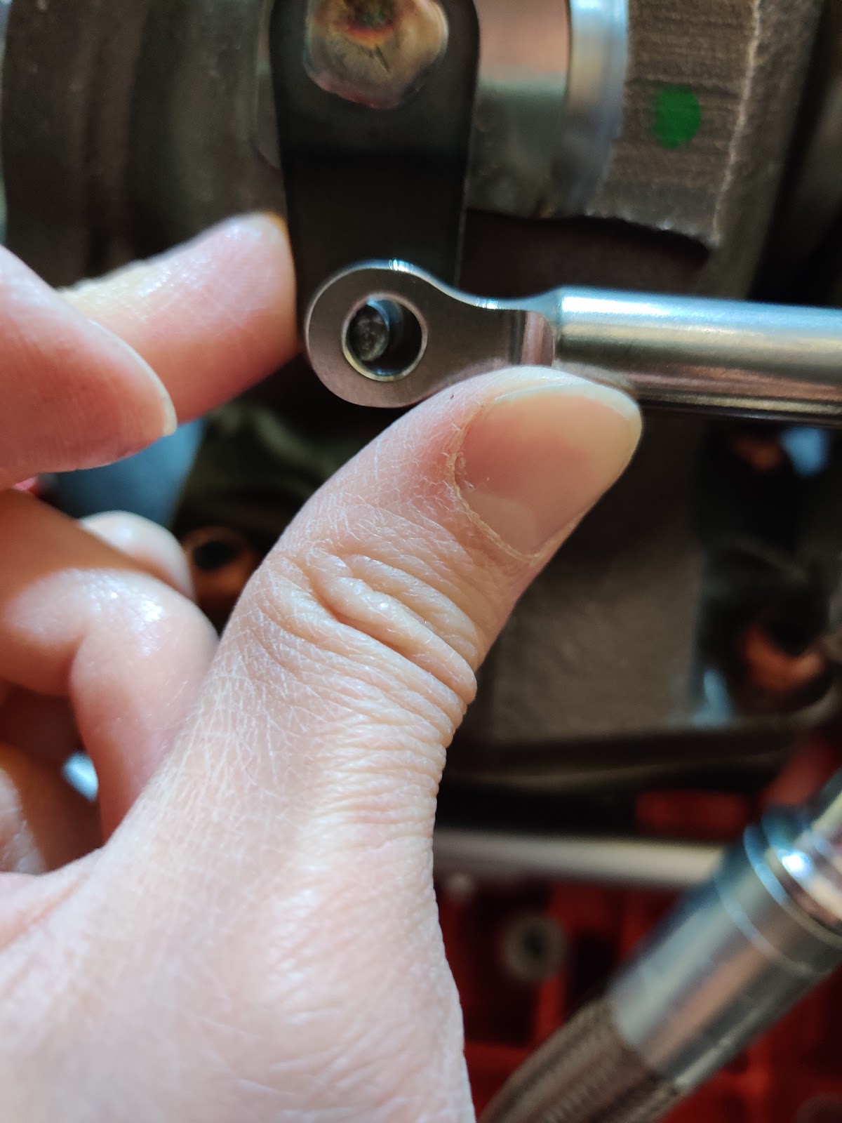

Nu väntar jag bara på att få en Wastegate från Mamba Turbo med fjäder på 1.2 bar, blir bra att börja där wink
Sen blev det lite moddning av ett 960 spjällhus, fick lov att kapa bort kulan från metallen så man kunde montera på mkm gasrulle:
https://lh3.googleusercontent.com/d/13X-uL3Yr7DL1pdZjdVfzsYcw1W-3jxeh?authuser=0
https://lh3.googleusercontent.com/d/13a7vfbxiJKE9XvJ3fhEuvtorXVJ0Nibm?authuser=0
Detta ska passa rakt på med 940 å 740 gaswire iaf, hoppas det blir lika smidigt på en 960...

Beställde en wastegate från Mamba turbo, får väl se vad det är för kvalité.
https://www.mambatek.com/en/products/ma … 16t-18t-19
Fick med en hel del fjädrar, la in den svarta som ska vara 1.2 bar, tror det blir lagom att börja på.
Stod att de skulle vara bolt-on på vinklade avgashuset, men min passa inte alls. Kan ju bero på att jag vridit turbon och kör med MKM wastegate förflyttare:
https://lh3.googleusercontent.com/d/1zT-PCj9DhQH8I2tWSgLs7tqfwDjBaBMD?authuser=0
Slutade med att jag fick "massera" hålen i både MKM-fästet och wastegate-fästet för att få till den i rätt "vinkel", blev inga bilder på det då de var ett helvetes hårt material att slipa ner, men här är det på plats iaf:
https://lh3.googleusercontent.com/d/1x6I_5QrAW3HHtsKSiaITm8_bTFZAZYD4?authuser=0
Från sidan:
https://lh3.googleusercontent.com/d/1iVnECxeWhomdBkFfwr-H3d3pbHp0DJJU?authuser=0
Slutligen skulle man ha 3mm pre-load på stången enligt installations manualen:
https://lh3.googleusercontent.com/d/1H7xQ_dtX3T8OyifKmv6w41HOHovNO_TY?authuser=0
Klart:
https://lh3.googleusercontent.com/d/1GdZR3Mf3MSqpndCBvRWpwQ-k6WOAYPHo?authuser=0
