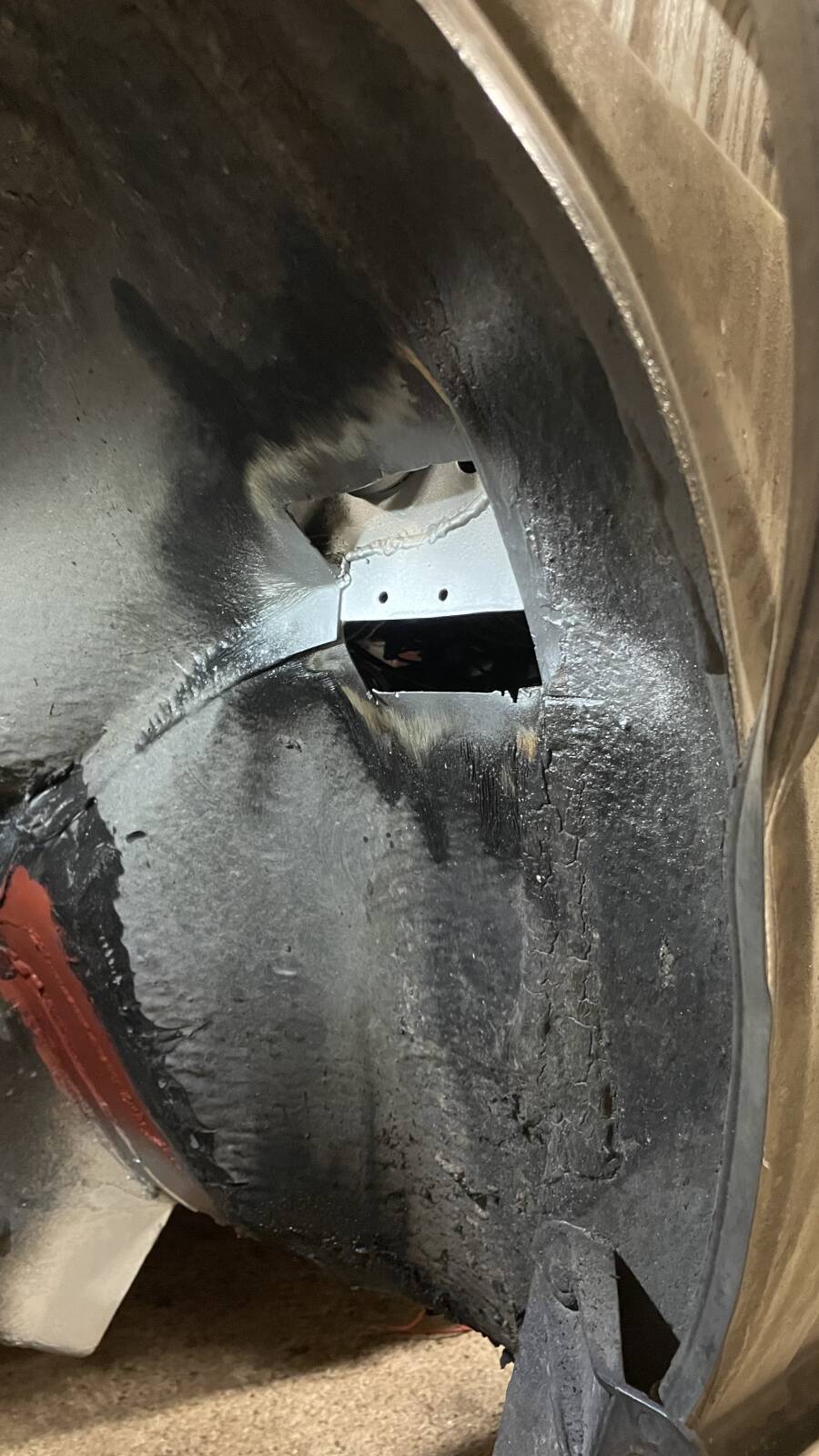

Rosthål långt upp vid trippelplåten på båda sidorna, vänster sida har påbörjats.
Vänster sida:
https://www1.garaget.org/gallery/images/253/252714/252714-7cfd7ffe0a3cb4e18b44984f7e9bc99c.jpg
https://www1.garaget.org/gallery/images/253/252714/252714-c0acfe95a38002948d00bebeff18f82c.jpg
Höger sida:
https://www1.garaget.org/gallery/images/253/252714/252714-75ba55f03e15f95d448af3f0db6f8d0a.jpg
https://www1.garaget.org/gallery/images/253/252714/252714-974e58a1f1b253e931fffaca741aae58.jpg

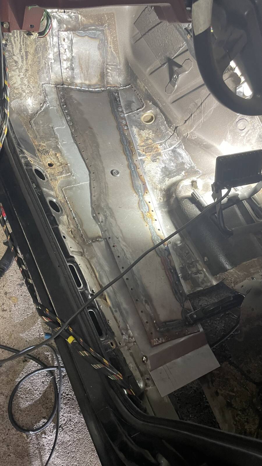

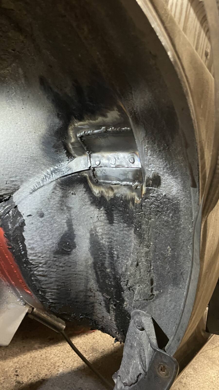

4 mars
Trippelplåt i hjulhuset klart
https://www1.garaget.org/gallery/images/253/252714/252714-c275ab7f7c3de9036c620a511a2e95e3.jpg
https://www1.garaget.org/gallery/images/253/252714/252714-8715b406fe0fa8cba24edf2b0ece4ad2.jpg
Glenn som står och väntar på att få komma ut, snön är trots allt borta
https://www1.garaget.org/gallery/images/253/252714/252714-68c1ee48b3589ba28f47536cc3267b00.jpg
Hål borrade och början på punkta i balken i golvet
https://www1.garaget.org/gallery/images/253/252714/252714-13bff0b2d660f18d4276d96f235f12ce.jpg
Golvet på förarsidan klart
https://www1.garaget.org/gallery/images/253/252714/252714-93daac5b4509e3b4e2d630b27ef76915.jpg

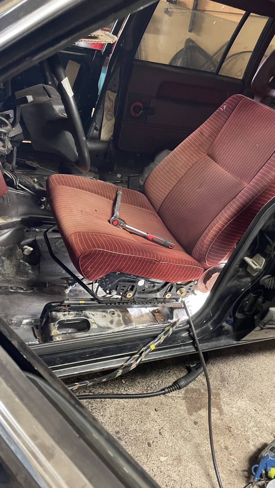

Sitsresarna/ konsolerna som stolarna fäster i ska i nu, tar tid för man vill inte sitta snett sen.
https://www1.garaget.org/gallery/images/253/252714/252714-b90b8310511f49e4e7d13e074f480838.jpg

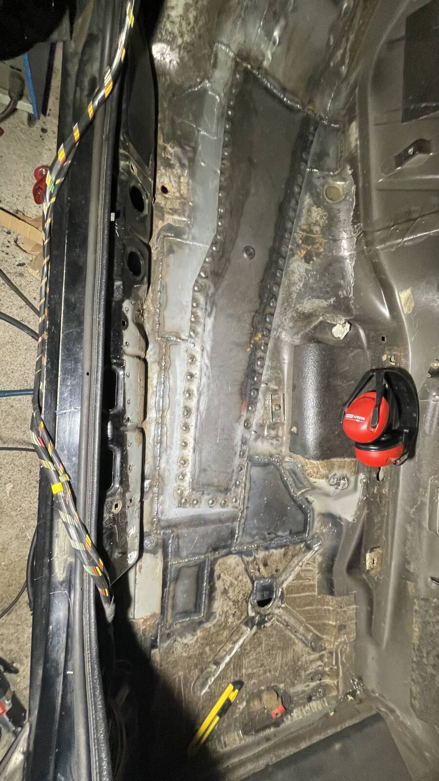

30 mars
Heldag igår så blev en del gjort.
Bakvänster till stolsskenorna helt klar.
https://www1.garaget.org/gallery/images/253/252714/252714-34568e3eb9726ff008672c4db10e181b.jpg
Den tredje och sista testmonterad.
https://www1.garaget.org/gallery/images/253/252714/252714-4ad980eb72b76521490e12b629525302.jpg
Fastpunktad
https://www1.garaget.org/gallery/images/253/252714/252714-65c94c1358e88f9a4ed1d535f714e983.jpg
Helsvetsad
https://www1.garaget.org/gallery/images/253/252714/252714-1d43136dae099fdb33d079707e2d5402.jpg
Då var förarsidan klar i svets väg, hittar säkert nått nytt sen innan jag ska måla.
Passagerarsidan påbörjad
https://www1.garaget.org/gallery/images/253/252714/252714-48adc710b851296d872041a6e3039f1a.jpg
https://www1.garaget.org/gallery/images/253/252714/252714-393817311222c8e311d701172e63fb29.jpg
https://www1.garaget.org/gallery/images/253/252714/252714-10857e8f95eefe34c7c0f62ce0a9e2c9.jpg

Extremt jobbigt ställe att byta ut, två olika golv och ett hjulhus.
https://www1.garaget.org/gallery/images/253/252714/252714-513db4f32f5da0b0b112cb74ab0f1ff7.jpg
Domkraftsfästet är på plats igen
https://www1.garaget.org/gallery/images/253/252714/252714-2e6021f7ffb36bef11f03582130a5e95.jpg

Påbörjar golvet
Svåraste delen klar punktad
https://www1.garaget.org/gallery/images/253/252714/252714-f51bb722c2afb9979e9bb6a94e210804.jpg
Många hål ifyllda
https://www1.garaget.org/gallery/images/253/252714/252714-c33f14229c50a78f7b920cc3fce1e165.jpg
Snart är svetsningen klar, längtar!!
