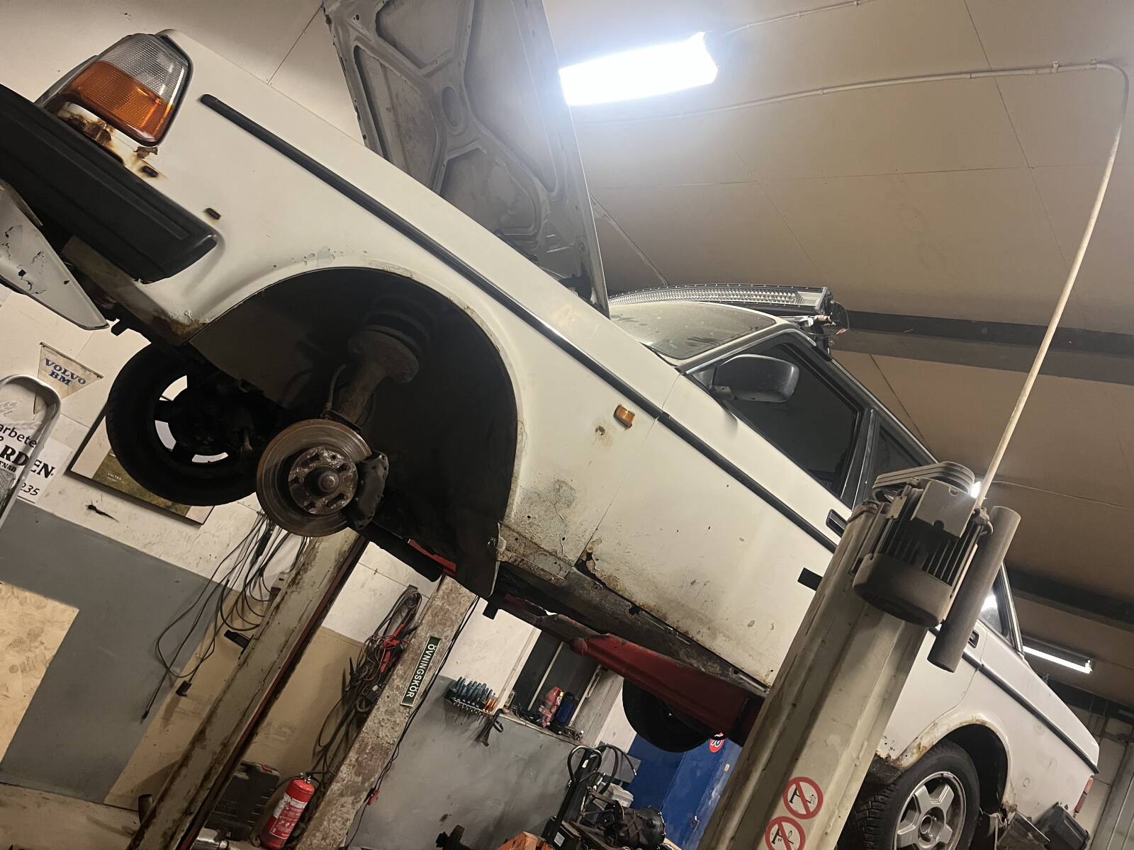

Köpte bilen för någon månad sen. vart mycket rost att laga för bess. fick även byta en länkarm, bromsok, bromsrör, belägg, div lampor mm. men nu är den nybesiktigad och går 2år till. så nu börjar det roliga https://www1.garaget.org/gallery/images/219/218713/218713-27f7b1aa59de74720d6fb3ff92666249.jpg

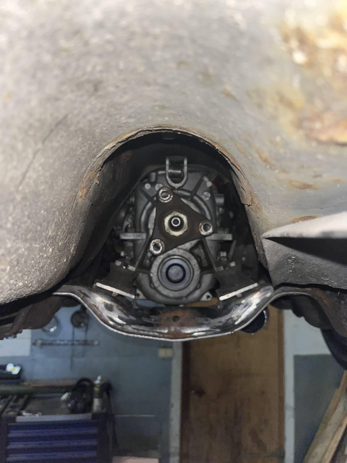

så åkte hem och Svetsade diffen och plockade ur motorn.

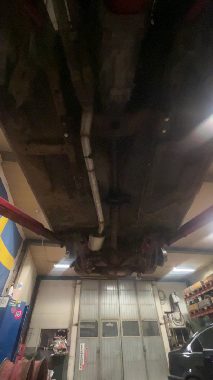

då jag kör utan bromsservo så har jag modat bromspedalen lite så den ska bli mer lätt bromsad. tog o borrade ett 8mm hål ca 15mm över det gammla. Blev bra resultat och mycket mer lätt bromsad nu. avgassystem byggdes med för några veckor sedan. 2,5tum med 2st simons dämpare.

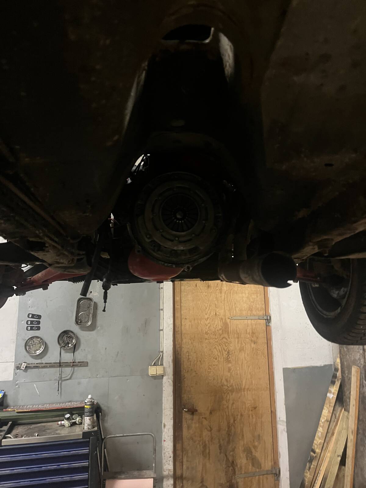

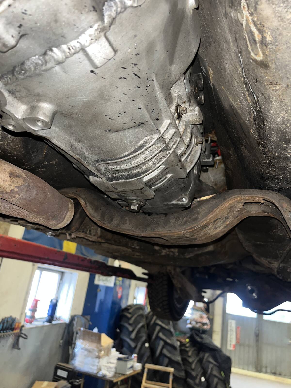

började med att riva ner m45an då dden börjar bli dålig
https://www1.garaget.org/gallery/images/219/218713/218713-12ced4423c664a5147c76669f80aefc2.jpg

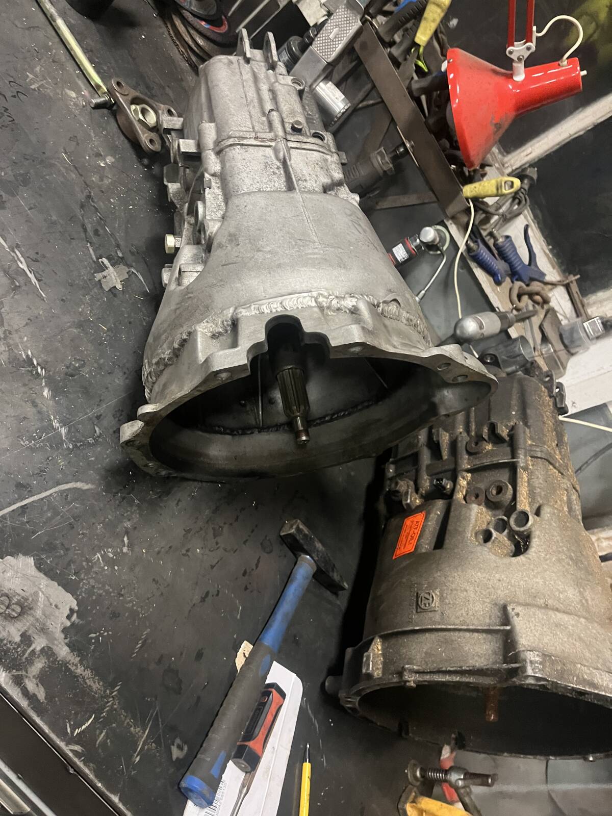

omsvetsad zf låda fixat
https://www1.garaget.org/gallery/images/219/218713/218713-fd64041da50fdc341b7458606aa237f9.jpg

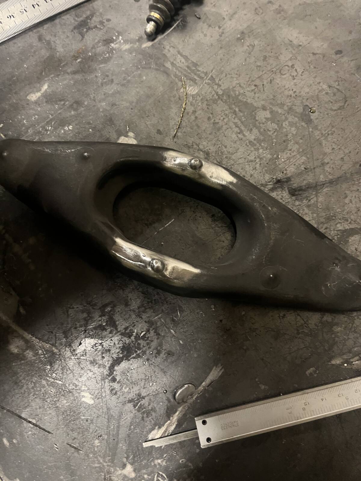

kör med enkelmass svänghjul 6 puckad sinter och 763 tryckplatta. mätte upp kopplings-spelet fick svetsa på gafflen ca 2mm.

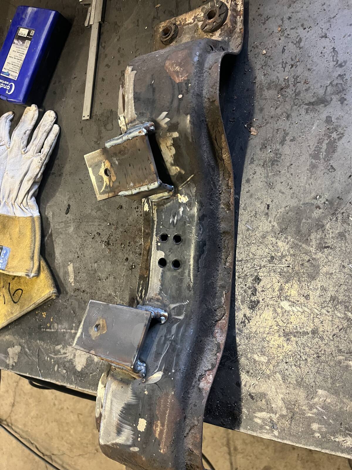

lådan upp byggde en enklare balk verkar funka bra
https://www1.garaget.org/gallery/images/219/218713/218713-2680dd7e3788011079f8e49c7e7f260c.jpg

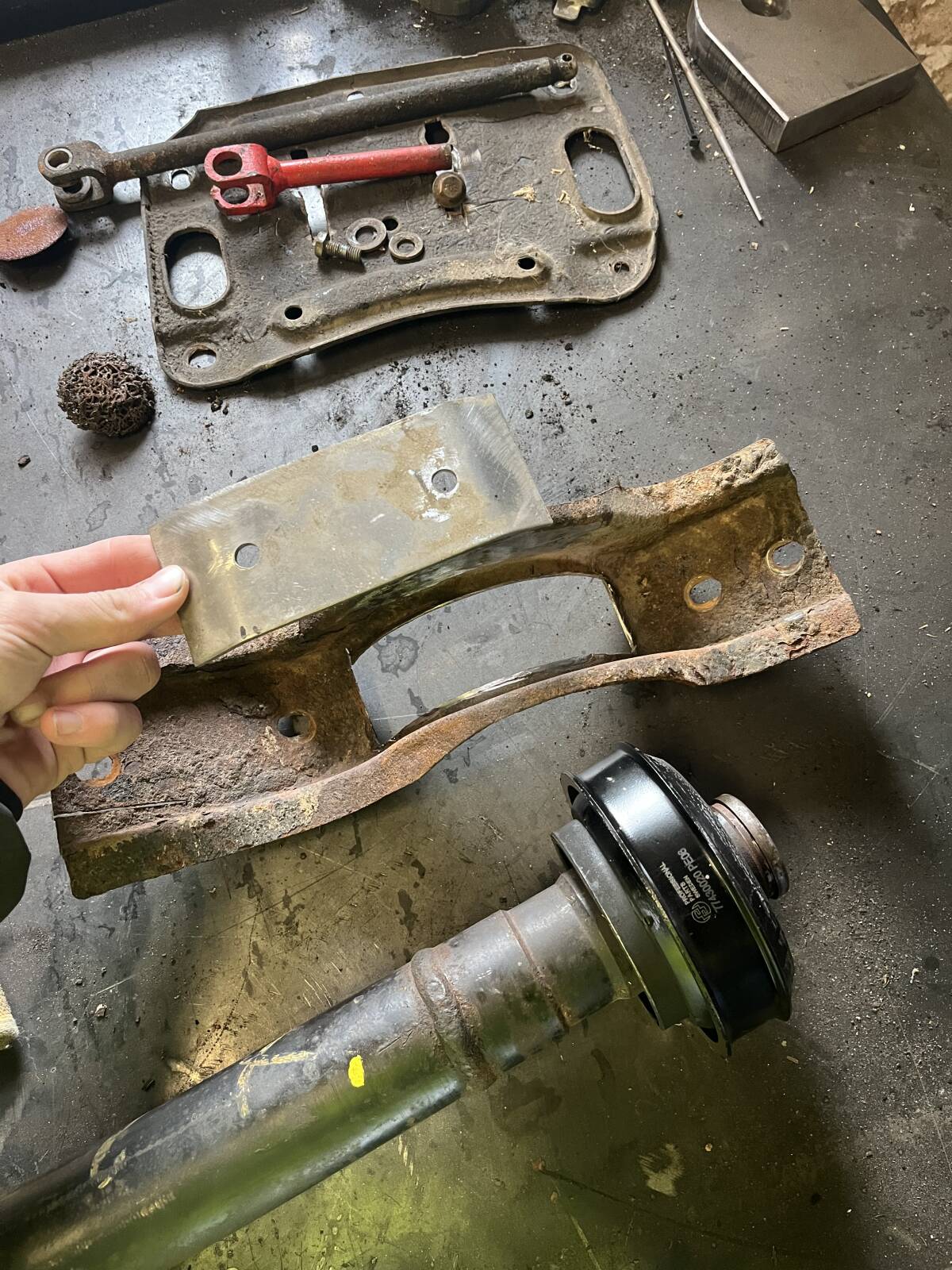

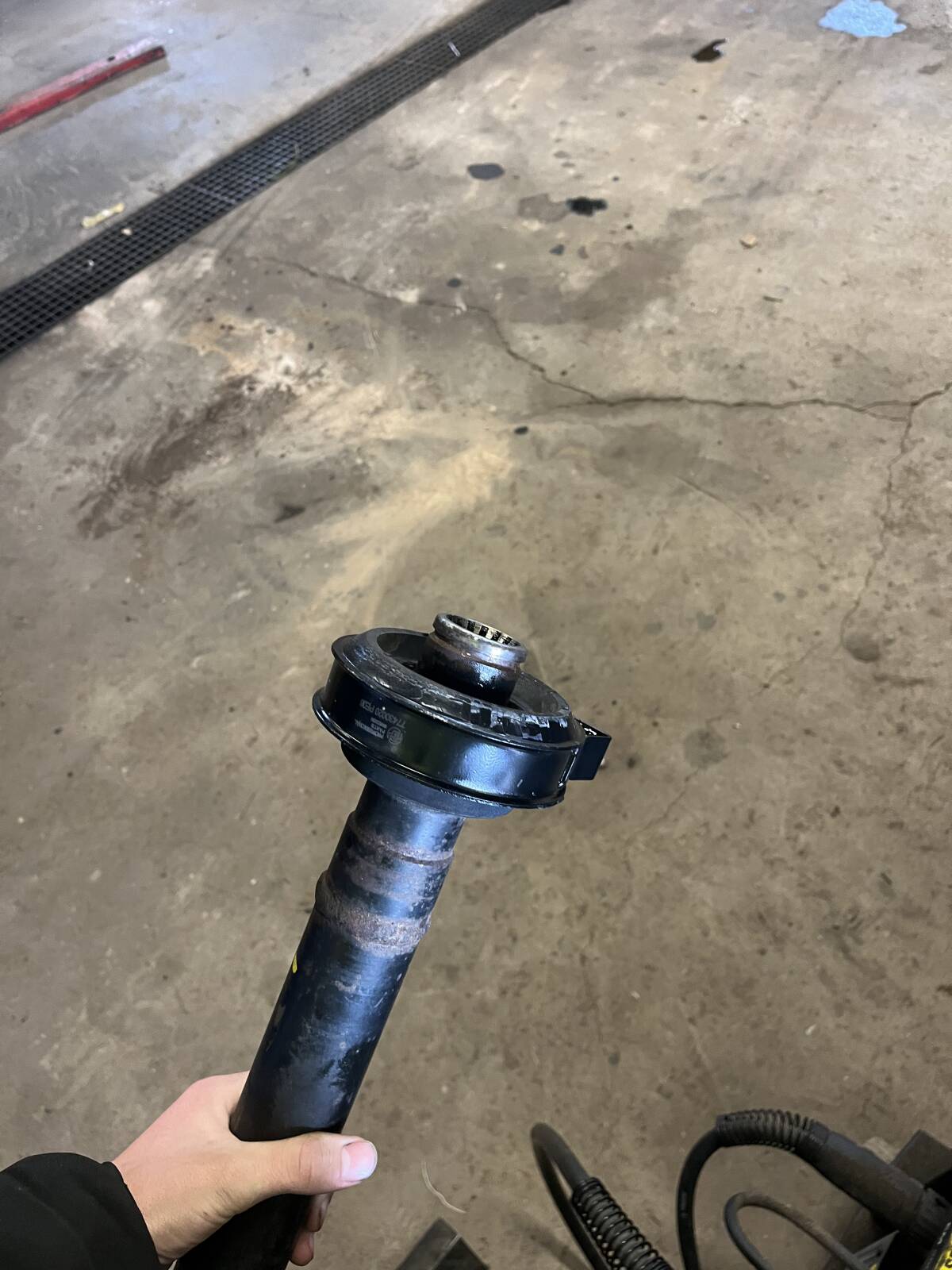

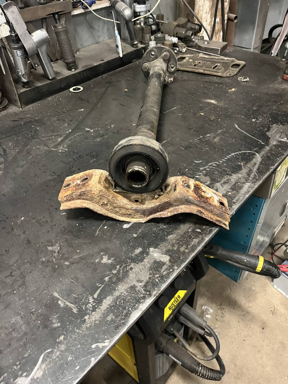

nytt stödlager
m47 främre kardan från en 740 med 240 bakre stämde väldigt bra
https://www1.garaget.org/gallery/images/219/218713/218713-60a57150815eb7d7e5a149d8f5d6a612.jpg
https://www1.garaget.org/gallery/images/219/218713/218713-f0878faaf15422f84c52aa89c4264a4c.jpg
fick bygga om hållaren till stödlagret för att kunna köra med 740 stödlager.

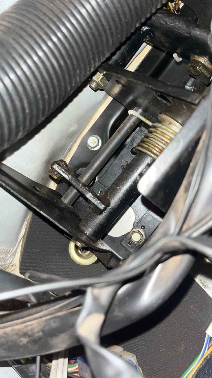

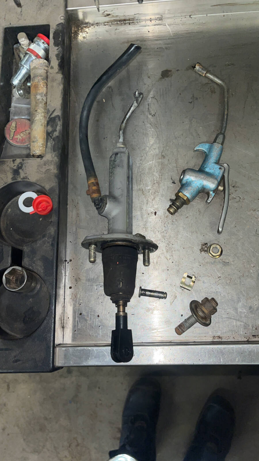

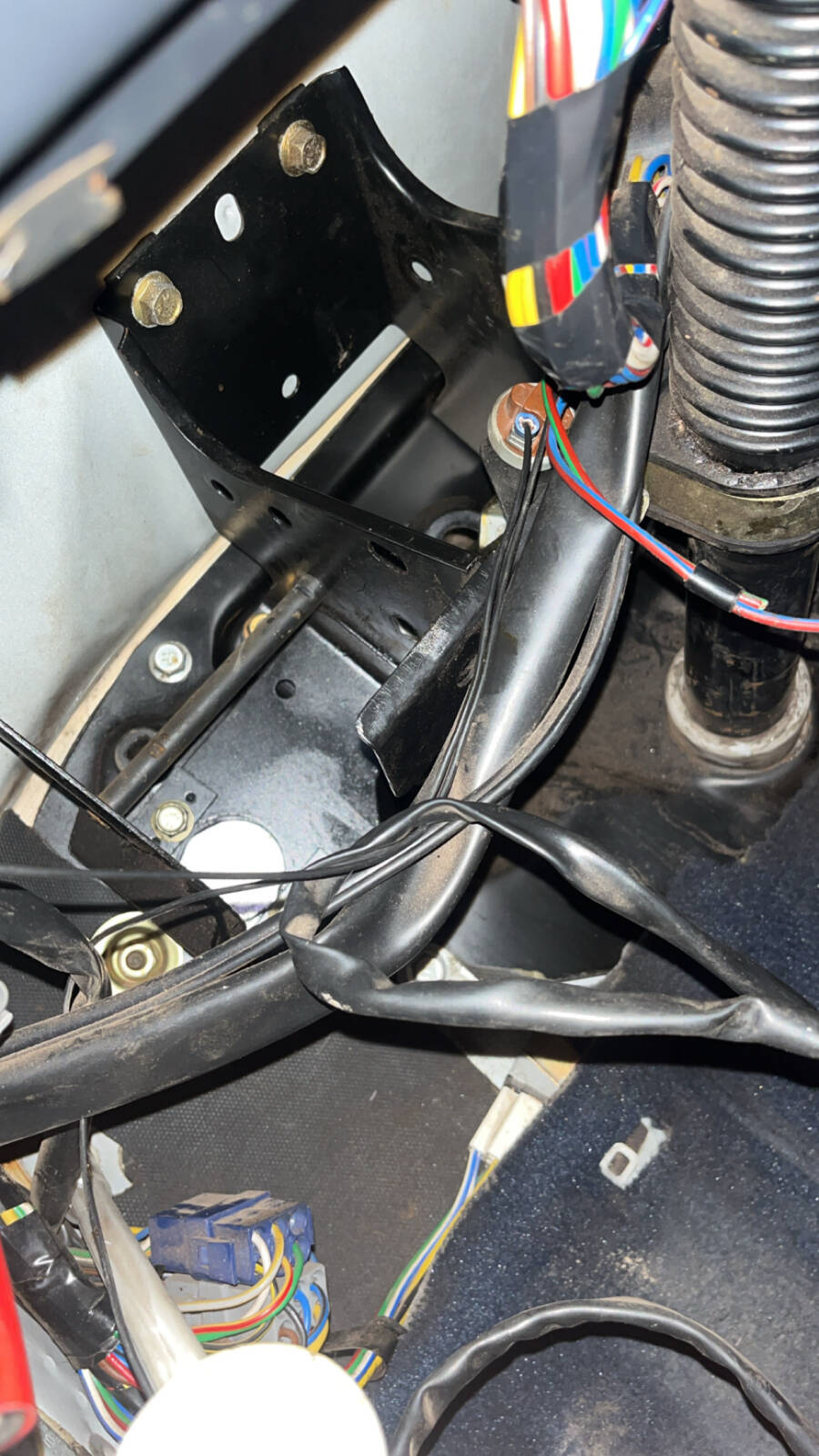

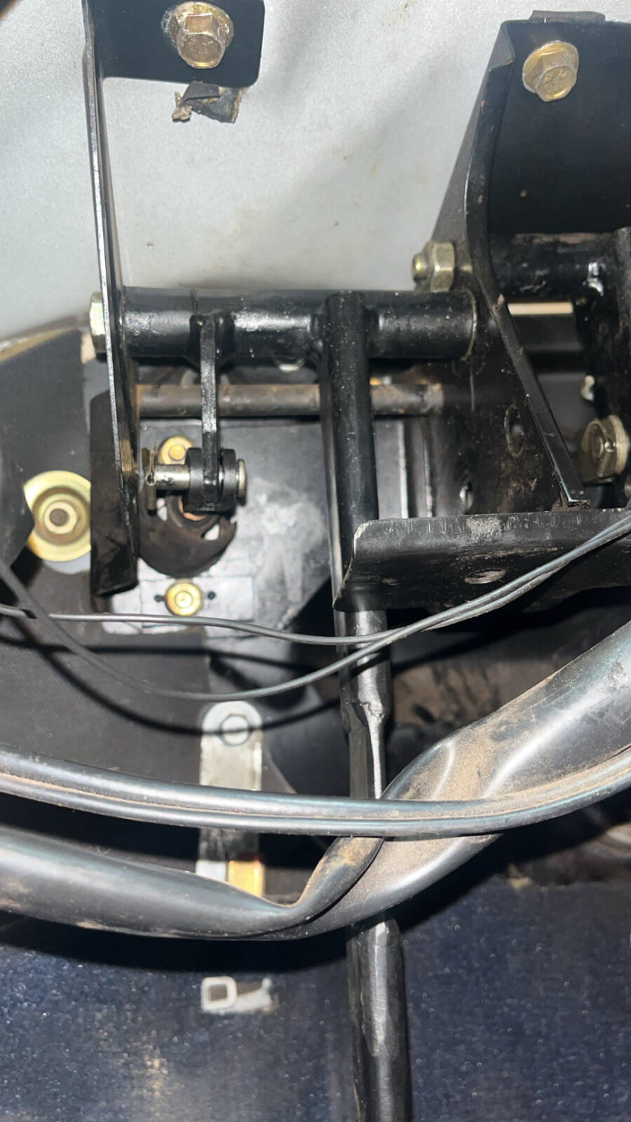

fick ta och bygga om till hydralisk koppling
https://www1.garaget.org/gallery/images/219/218713/218713-ccf7ee40b57c38c13d6d19be934dedd7.jpg
använder mig av en huvudcylinder från en 740i
https://www1.garaget.org/gallery/images/219/218713/218713-cec754d51ee1ec9087b9934b32ed697f.jpg
hur det ser ut orginal
https://www1.garaget.org/gallery/images/219/218713/218713-b4ff50a91570eb2304b624b76e657634.jpg

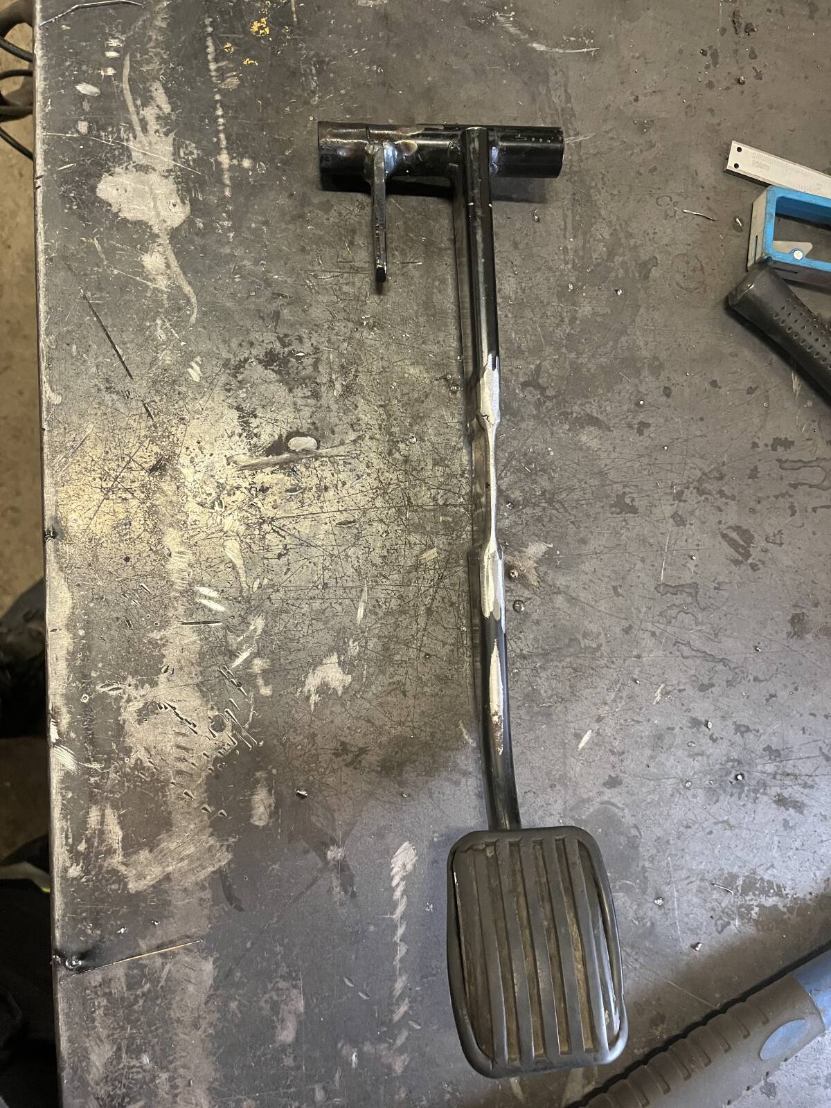

pedalen bortplockad
https://www1.garaget.org/gallery/images/219/218713/218713-01dcc90e80aa9d2d4d4eb048ec3fb818.jpg
https://www1.garaget.org/gallery/images/219/218713/218713-400550fd012bc8b112de2b4303082b2e.jpg

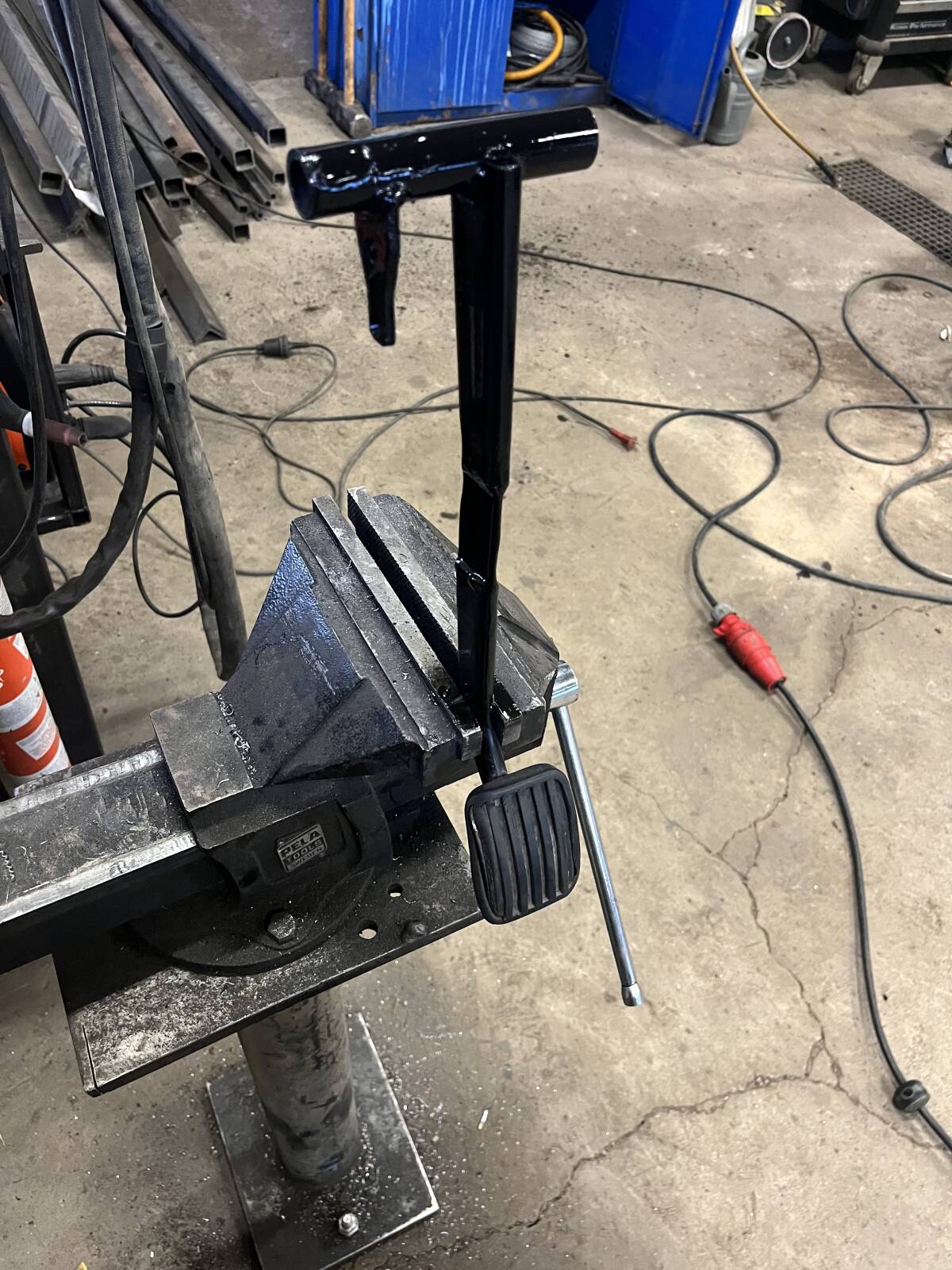

förlängde kopplingspedalen ca 6cm och vred örat 180 grader.
https://www1.garaget.org/gallery/images/219/218713/218713-23212b8fad90a0cc2703fdc90d66b191.jpg
allt monterat o klart! smile  köpten en bromslang till 240 i fram som jag satte mellan slavcylindern o karossen . ska se om jag hittar några kort på det.

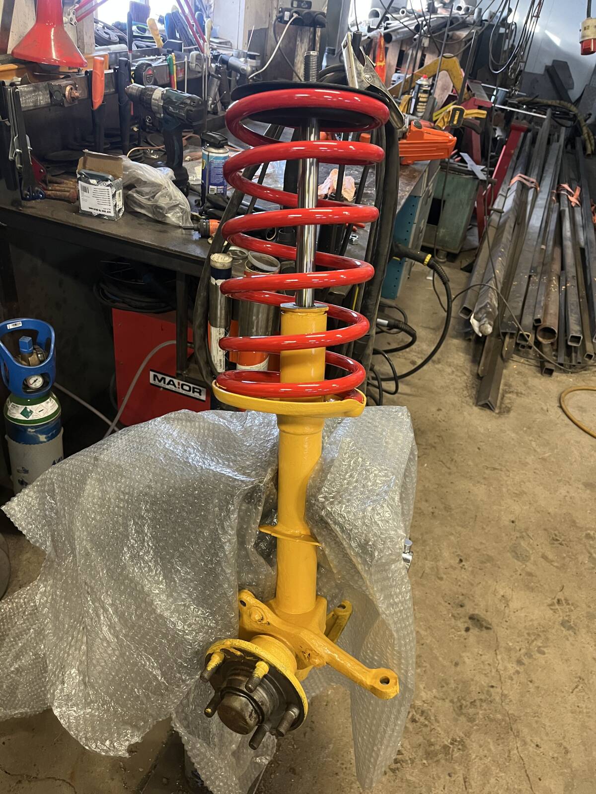

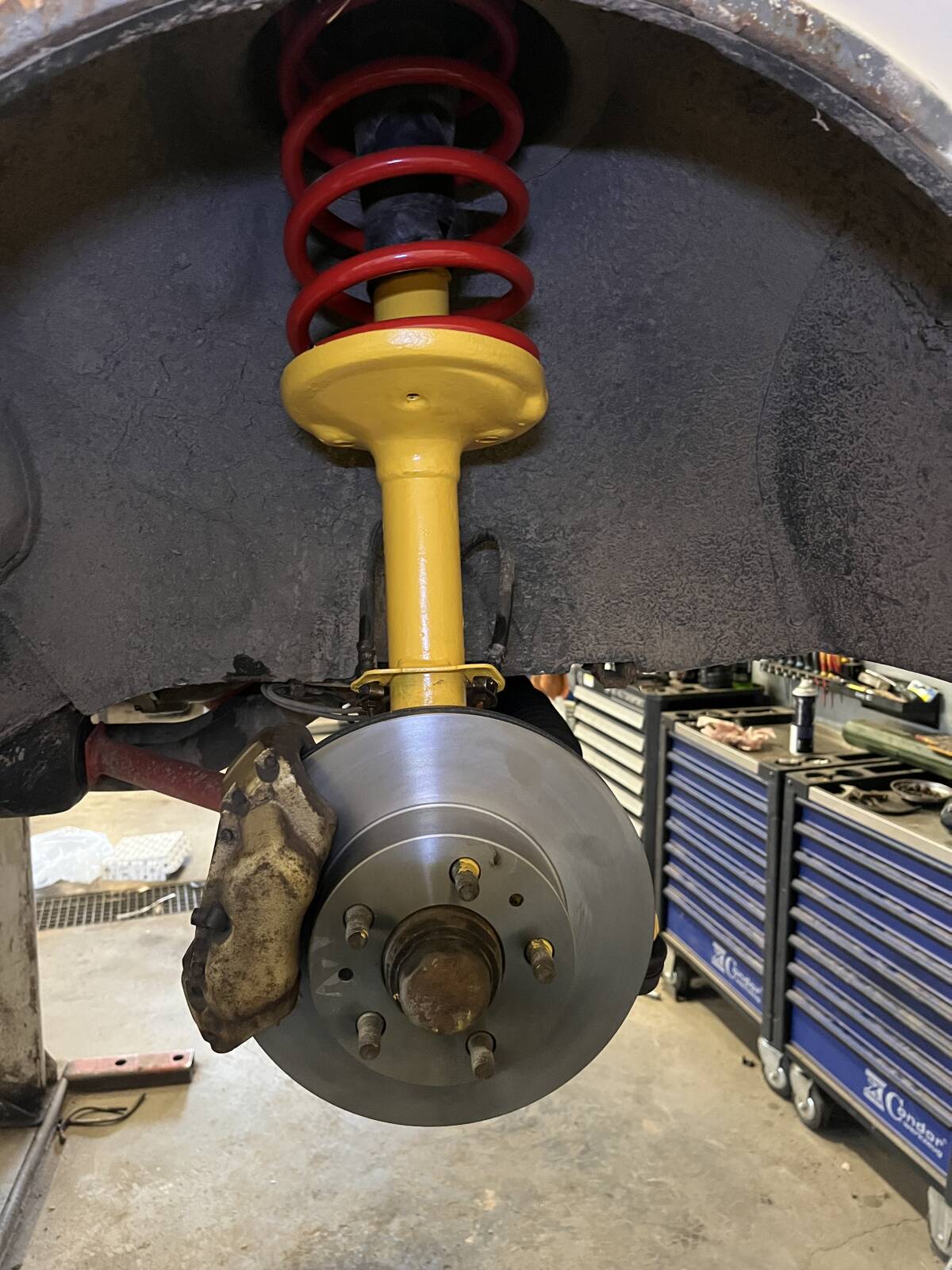

översyn i fram!

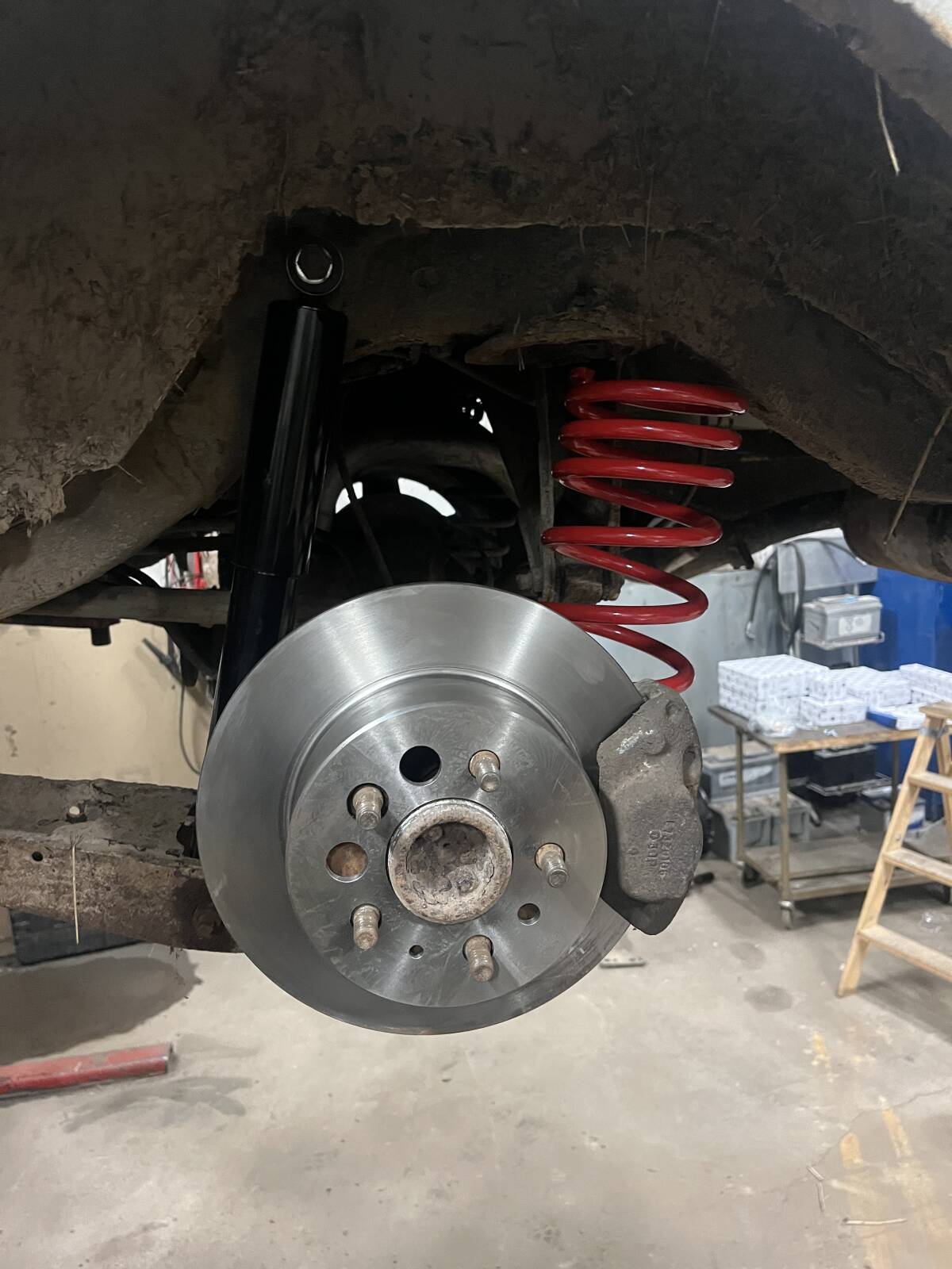

bästrade och målade fjäderbenen. nya stötdämpare och nya fjädrar köpte en säkingsats tror det va 60/40 med hopp om att dom fjädrarna skulle va lite styvare.
även nya spindellder, styrleder, skivor och belägg
https://www1.garaget.org/gallery/images/219/218713/218713-98f44cb074b64aeef6d1a2039a9502d4.jpg
https://www1.garaget.org/gallery/images/219/218713/218713-d4dcfc08ca43bb42a4259732bec17a2f.jpg

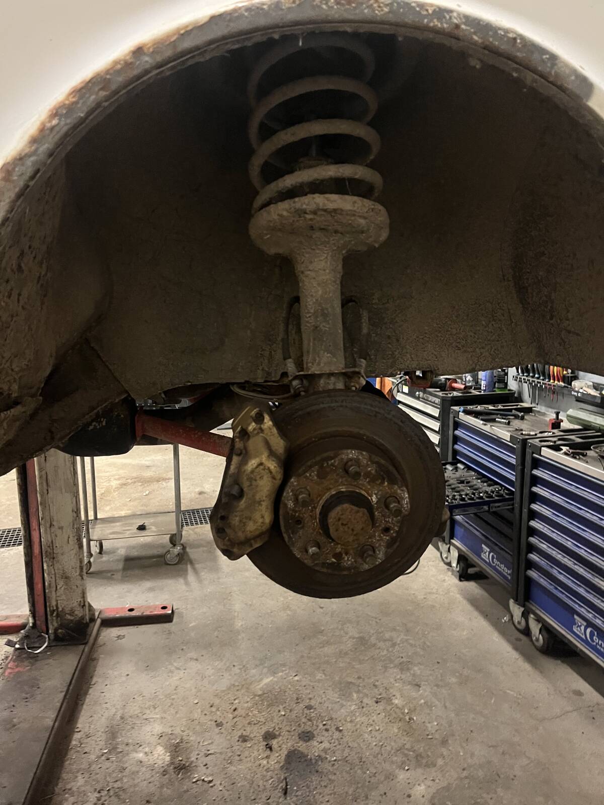

samma historia i bak . fjädrar och dämpare mm
https://www1.garaget.org/gallery/images/219/218713/218713-c286927f21662562c9df46dbb4ca0577.jpg
byggde  även nytt 2,5" avgassystem då det gamla hade fått sig några smällar. 2,5" med 2st simons-dämpare låter rätt lagom tycker jag.
