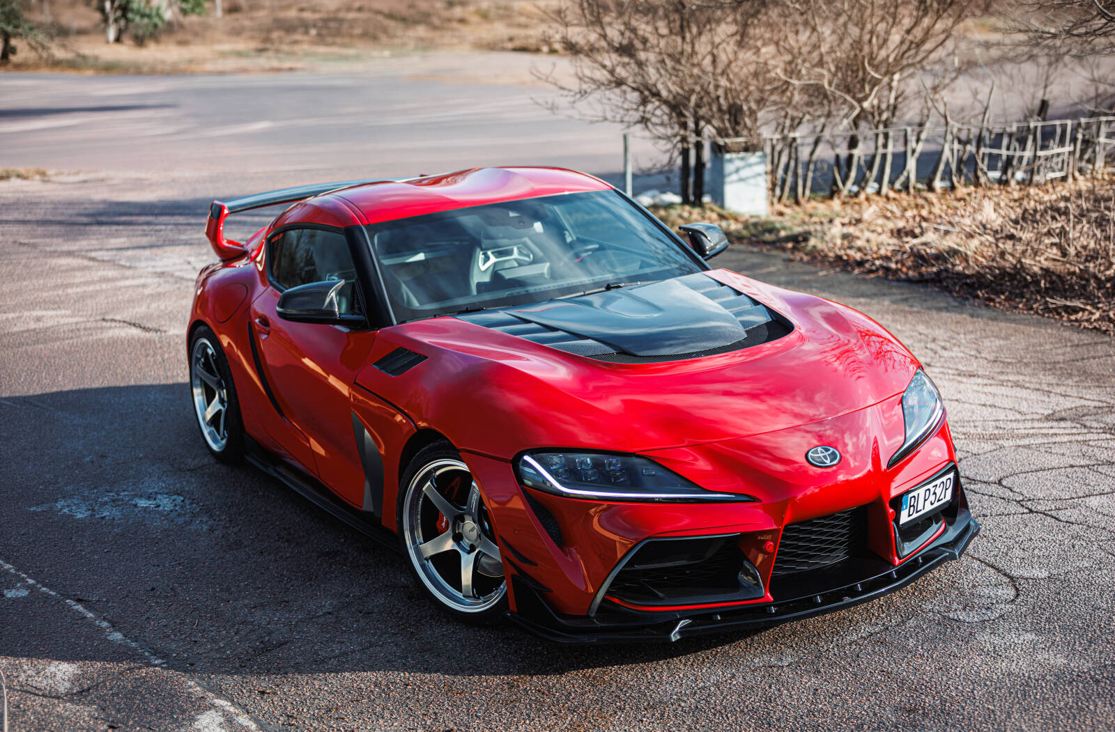

JDM Life Sweden
1 168 Inlägg
för 1 timme sedan
#355
Då var den ute!
Första turen gjord och vilken upplevelse det var!  Turbon låter otroligt trevligt. Bättre än jag kunnat föreställa mig. Det visslar och pyser precis rätt big_smile
Just nu kör jag med en grundmapp anpassad för mina mods och de lirar mycket bra måste jag säga. Bilen går som ett skott.
https://www1.garaget.org/gallery/images/181/180137/180137-73a2034af75ee2a33e403da450a259b9.jpg
