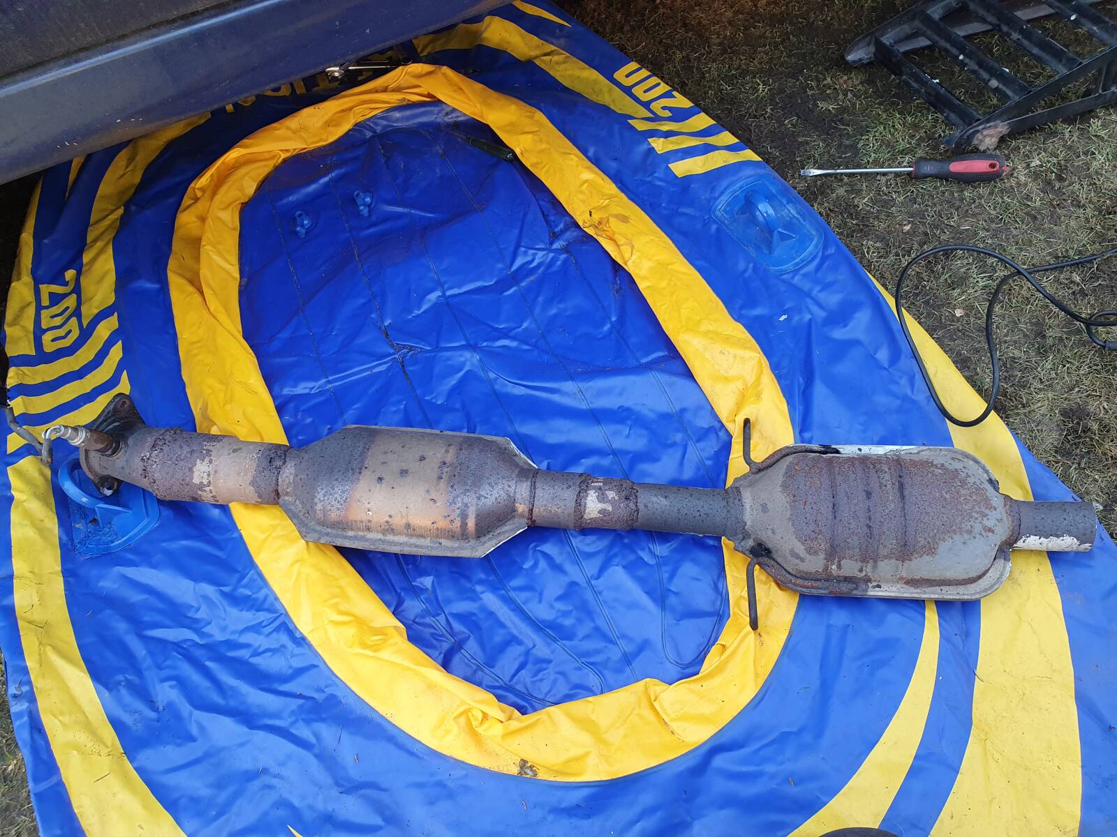

Hej. En all.än fråga,  avgassystem hade läckage vid besiktningen, kollade lite snabbt och det är den mittersta liten ljuddämpare som läcker, men enligt bild är detta katten, fast det sitter en burk framför.
Det finns ingen lambda i burken, är det normalt att en katt sitter efter en ljuddämpare? Jag tog för givet att även o. Lambda sitter i grenrör så är första burken en katt. Har jag fel?

Det finns modeller med en slags kat efter riktiga kat, eller tvärtom en för-kat.
Hade själv en Rav4 II med en "efter kat" där huvudkat var integrerad i grenröret.
Detta enl kataloger osv, jag tog aldrig isär den och kollade.
Farsan fick jag byta en för-kat åt. Det var en Kia Sorrento 2003. Den hade smält samman.
Alla syresensorer satt i anslutning till huvudkat.
Men vad är det för bil vi snackar om?

Renault megane mk1. 2.0
Samma som scenic 1 gissar jag 2.0

Burken till höger. Kan man ta rakrör, eller har den med rening att göra
https://www1.garaget.org/gallery/images/251/250399/250399-acceffe996b5e26ba72d1f3c22cc173f.jpg
Rakrör bör fungera
