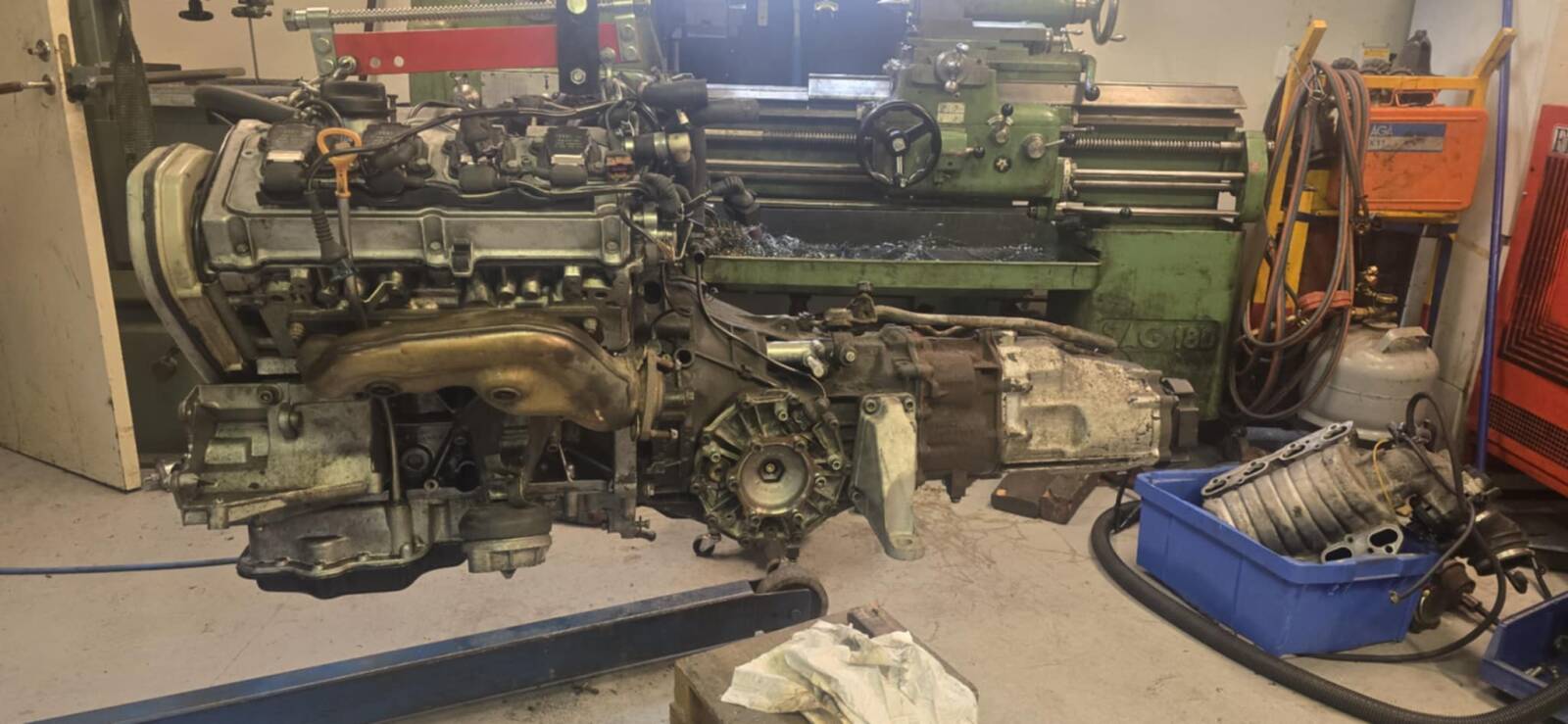

Försöker hålla mig sysselsatt medan jag väntar på kolvarna så jag kan sätta ihop motorn igen så vi kan ge oss på slangar-och-sladdar-delen av projektet (dvs det börjar fan närma sig nån form av uppstart), så jag passar på att manuellkonvertera min andra S8 under tiden..
Tog hela motorpaketet ur en av mina gamla S8'or som tyvärr fick smaka motorvägsräcke för några år sedan på vintern, den motorn var nyligen genomgången strax innan det hände och som tur var klarade sig både motor och växellåda. Rev ur hela paketet ur den innan den gick på skrot, plockade isär lådan och renoverade upp den med nya fräscha synkar, nya packboxar, ny lamell och tryckplatta och såklart nytt urtrampningslager. De paketet har stått en stund i garaget i väntan på att vi skulle få tid att göra bytet, den tiden fanns nu!
Nya paketet som ska i
https://www1.garaget.org/gallery/images/26/25095/25095-58b9d031a9f5d6993a238cd18b84c83c.jpg

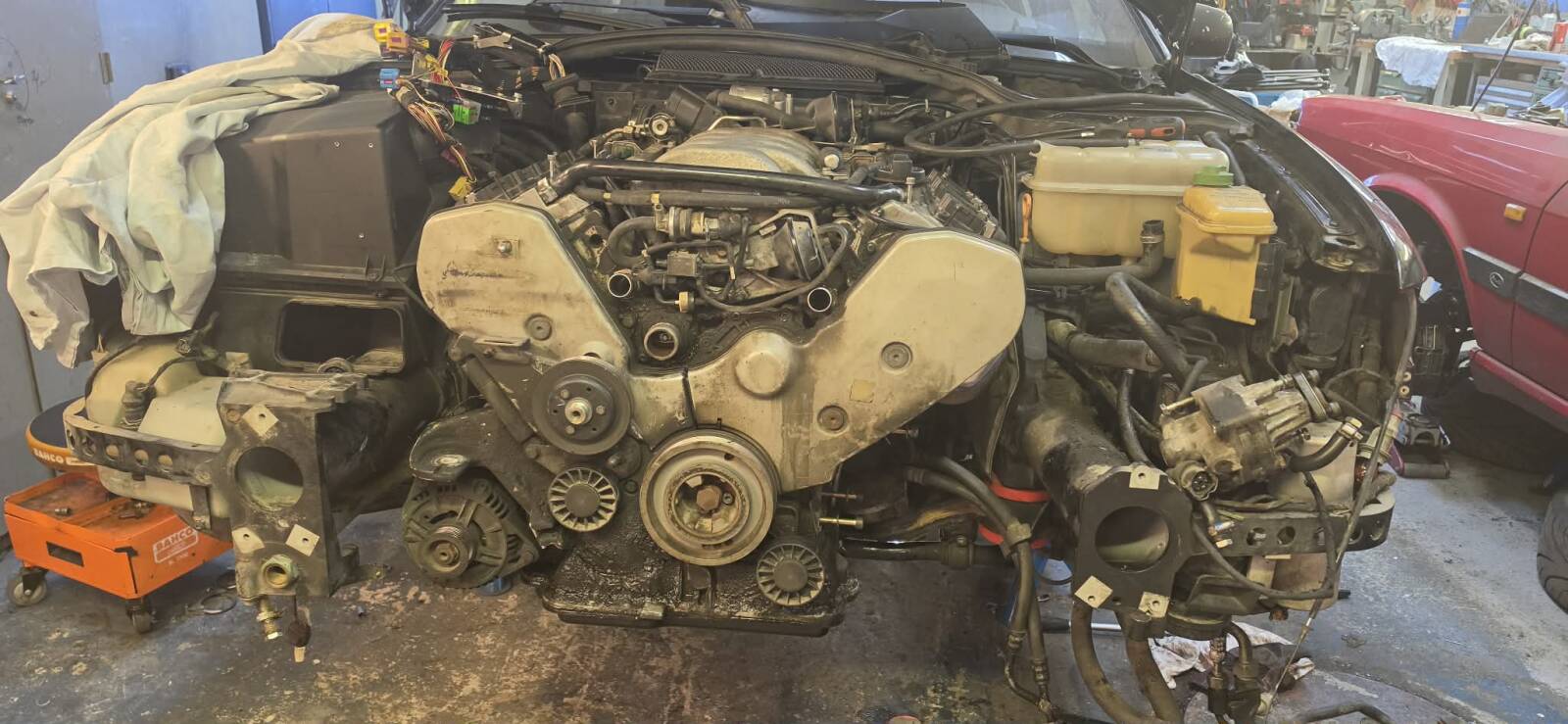

Påbörjan av att plocka ur gamla motorn med automatlåda:
https://www1.garaget.org/gallery/images/26/25095/25095-4e934206089fc5f7afc3c84ce1408480.jpg

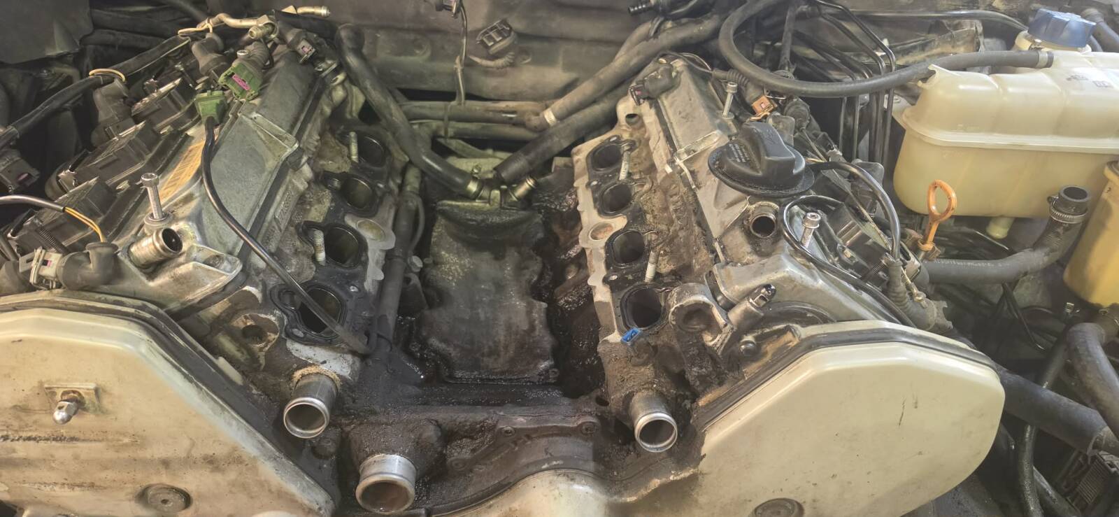

Standard Audi 32V V8 oljesöl hittades såklart, tur motorn ska bytas mot en som inte är inkontinent!
https://www1.garaget.org/gallery/images/26/25095/25095-6f38ea5b0ec1597741da8f27b93facab.jpg
Förra ägarn hade meckat vevhusventilation kunde konstateras och hade missat en slangklämma varpå det var oljesöl i V'et med...
https://www1.garaget.org/gallery/images/26/25095/25095-24330de9102cd111429710a477d58543.jpg

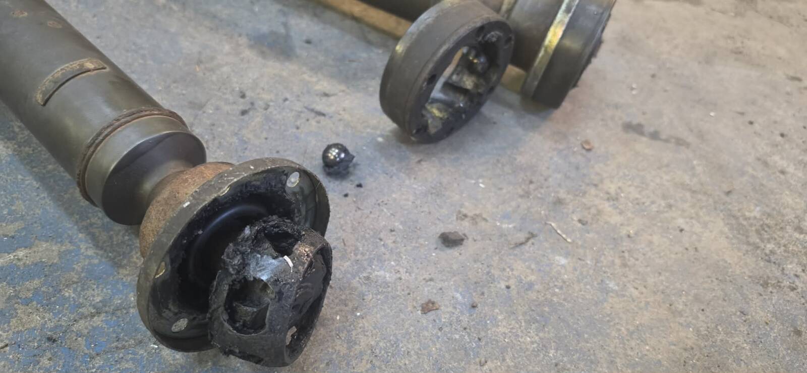

Och jag hittade (äntligen) drivlinevibrationerna jag haft sen denna införskaffades för två år sedan, denna knut på kardan ramlade isär av sig själv så fort vi fick bort kardan från bakdiffen:
https://www1.garaget.org/gallery/images/26/25095/25095-d07d49507c74ec3cc56ec450223016d1.jpg
