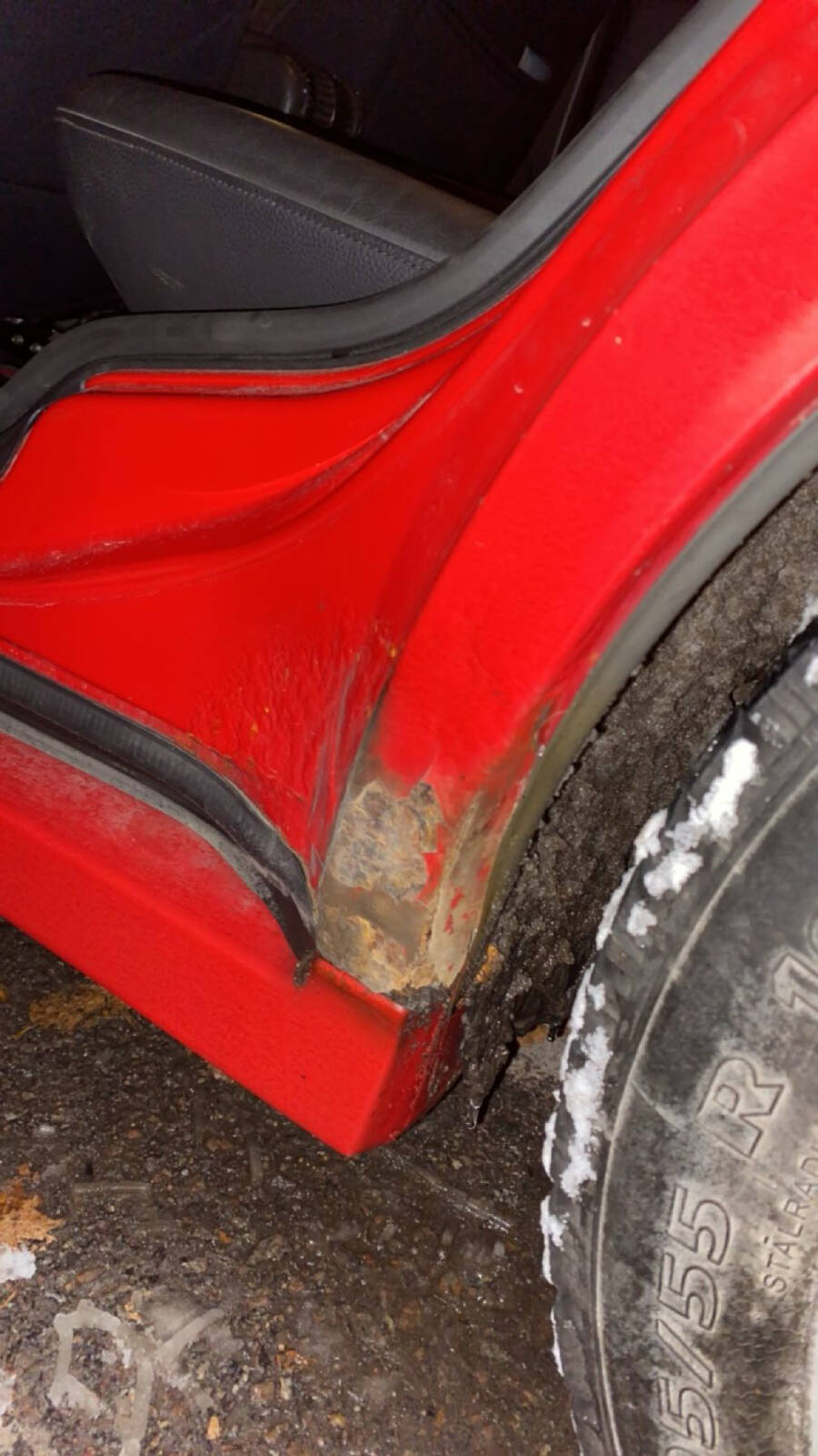

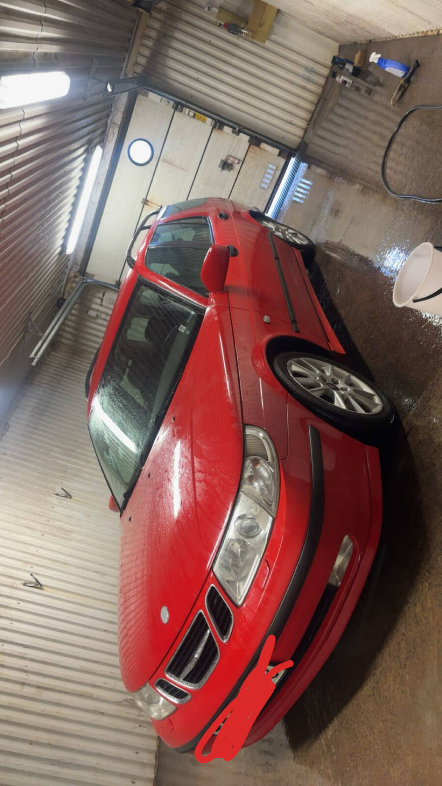

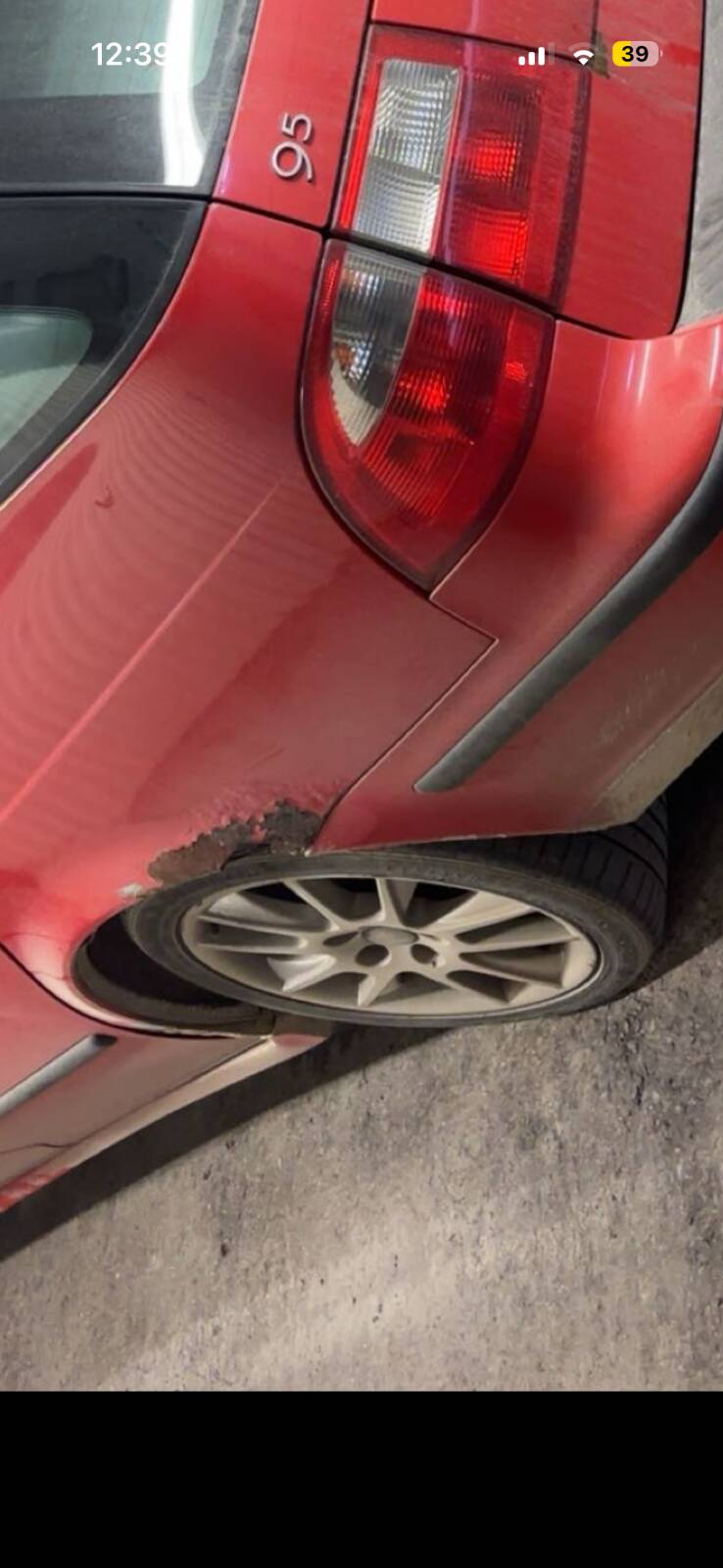

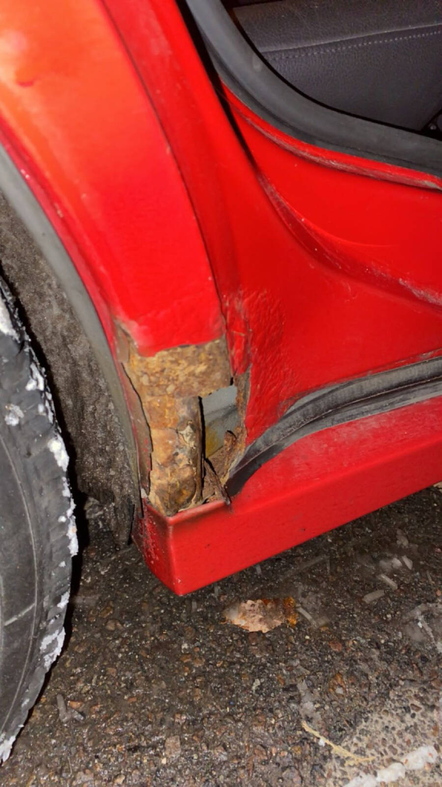

https://www1.garaget.org/gallery/images/253/252422/252422-f5c34a7470486f13c75cbfd0c4f22fe6.jpg
https://www1.garaget.org/gallery/images/253/252422/252422-f7ba7cbdcf09fd27f7aa214cd4f5ab06.jpg
https://www1.garaget.org/gallery/images/253/252422/252422-a08e0e54f29aae895662887a756aca31.jpg
https://www1.garaget.org/gallery/images/253/252422/252422-b2630eb3372528aadf17e7720cfbe72c.jpg
Här har vi skutan
Jag tror de rost ner i tröskeln från hundbenen
