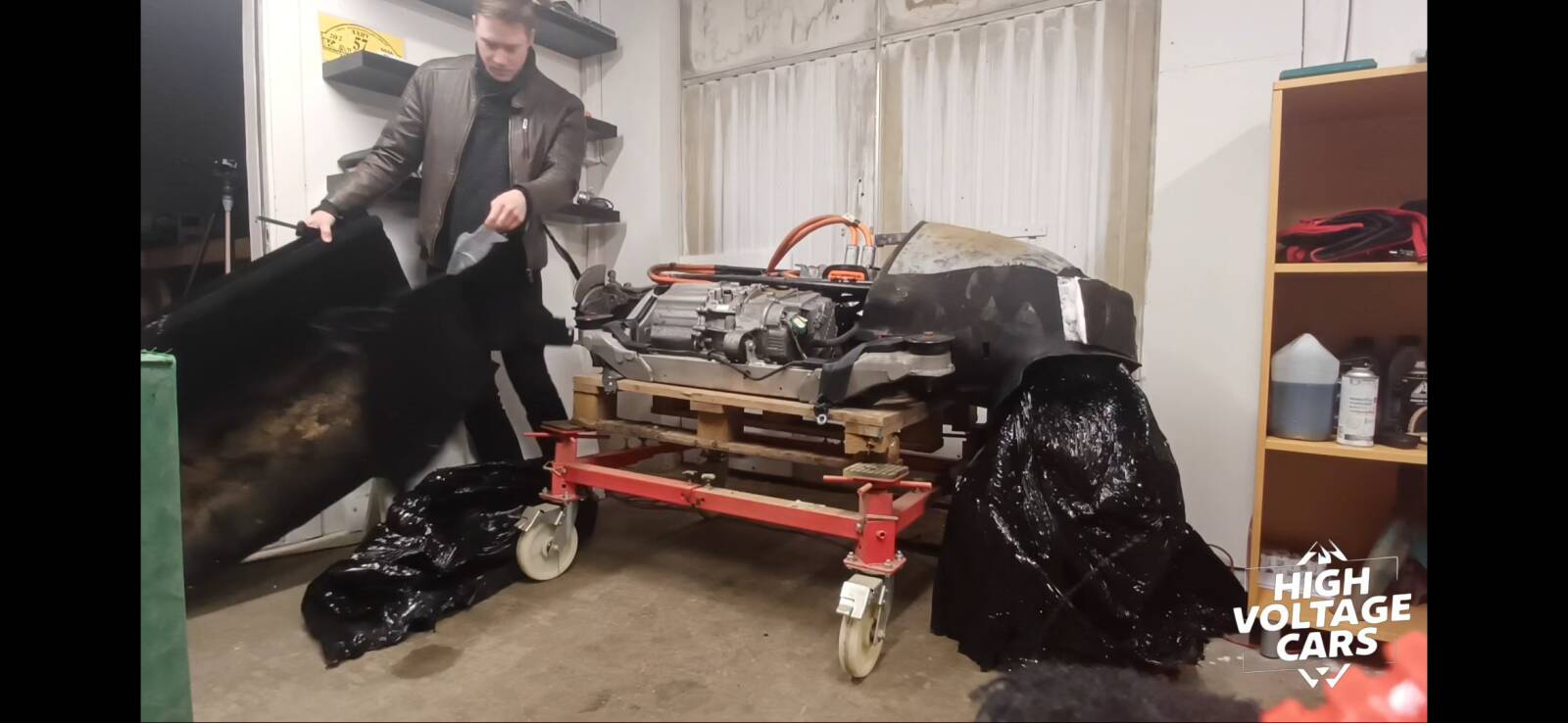

Idag togs det en hel del mått.
Har två motoralternativ.
En Tesla model S smal driv unit
Eller en helt ny elmotor från kina.
Teslas lösning är bra då den är massproduserad, så tror nästan det blir det alternativet. Ska räkna på om den får plats bara, det är sjuuuuukt trångt i rumpan på denna Porsche.!

Putteliten skrev:
Jag tänker att Gas Monkey fick ner en V8 i en cab, så elmotorn är väl det minsta bekymmret?
Caben är bredare i bakvagnen, och ett V "V8" har en annan form. Det tuffa här är att planera allt samtidigt, batteripacket måste få plats med och alla komponenter. Men jag förstår hur du tänker wink

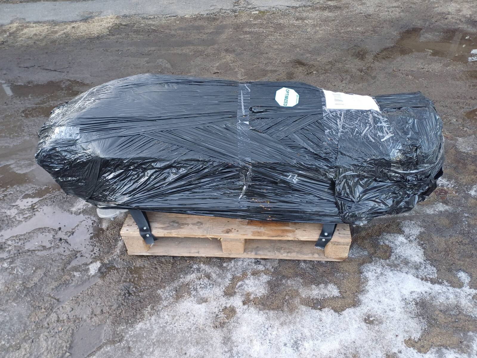

https://www1.garaget.org/gallery/images/9/8461/8461-2486e9ab755ddd9d8462ef1bf5905679.jpg
Är det en kropp eller vad är det? Se till och följa för att se fortsättningen wink

https://www1.garaget.org/gallery/images/9/8461/8461-bf3aab7dd1f0f59fec05e2dbc52454d6.jpg
https://www1.garaget.org/gallery/images/9/8461/8461-1354200422d29e258e5a4ceee41e93bb.jpg
Nu är elmotorn här!
300 häst tesla smal drive unit från Model s.
