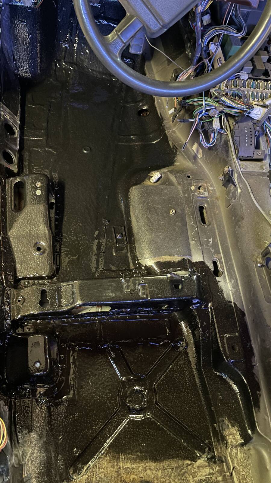

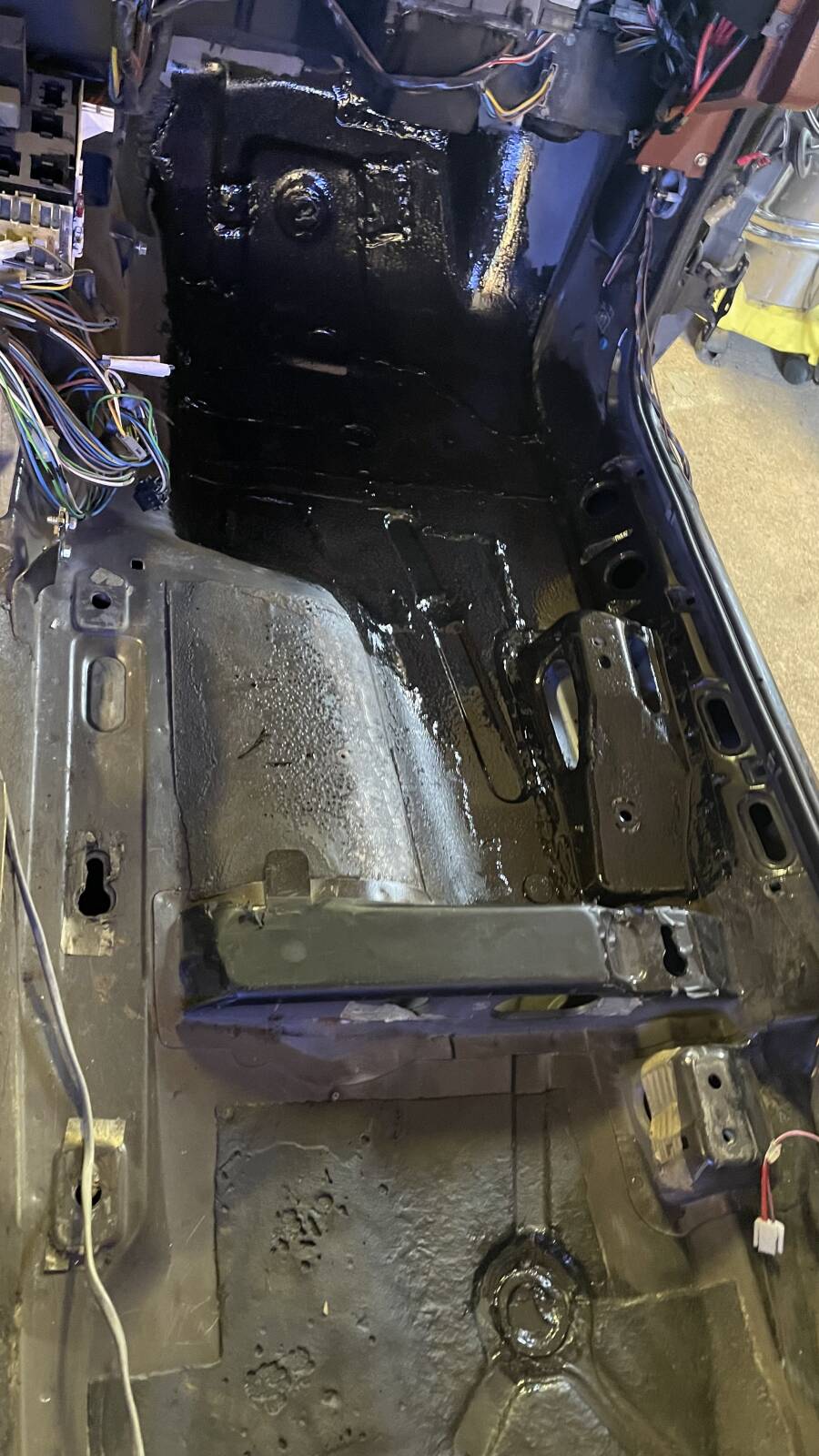

Då var de primat och kitat, svart hammarlack ska på efter det, har lagt ett lager rostskyddsprimer på undersidan med och där ska de bli underredsmassa.
Höger sida
https://www1.garaget.org/gallery/images/253/252714/252714-004e62a97b6b6313501c382dba0a8868.jpg
Vänster sidan
https://www1.garaget.org/gallery/images/253/252714/252714-97069d698465e57d827322ef5d2a48b1.jpg

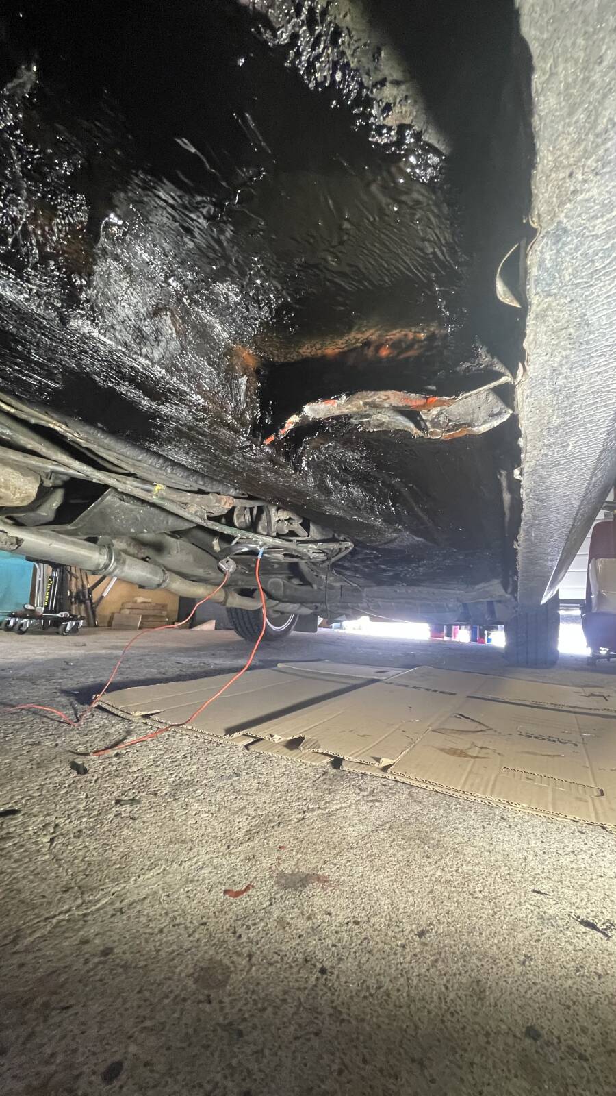

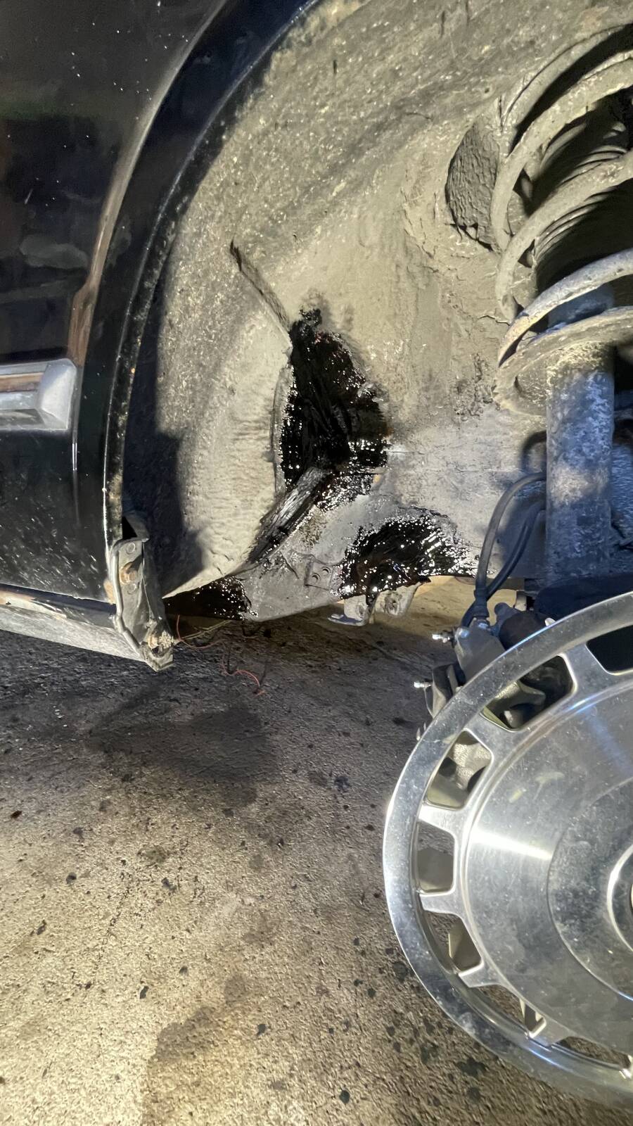

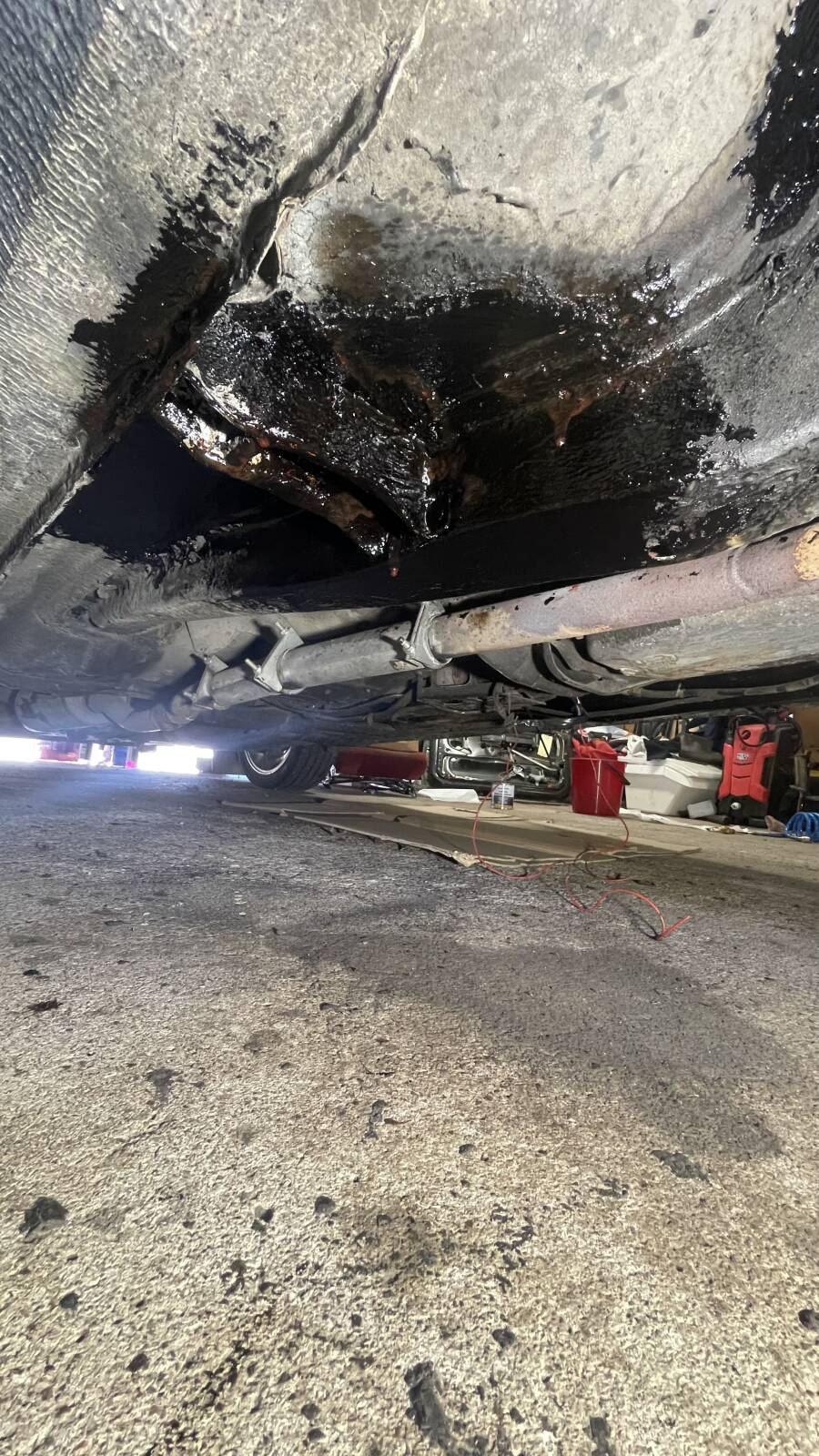

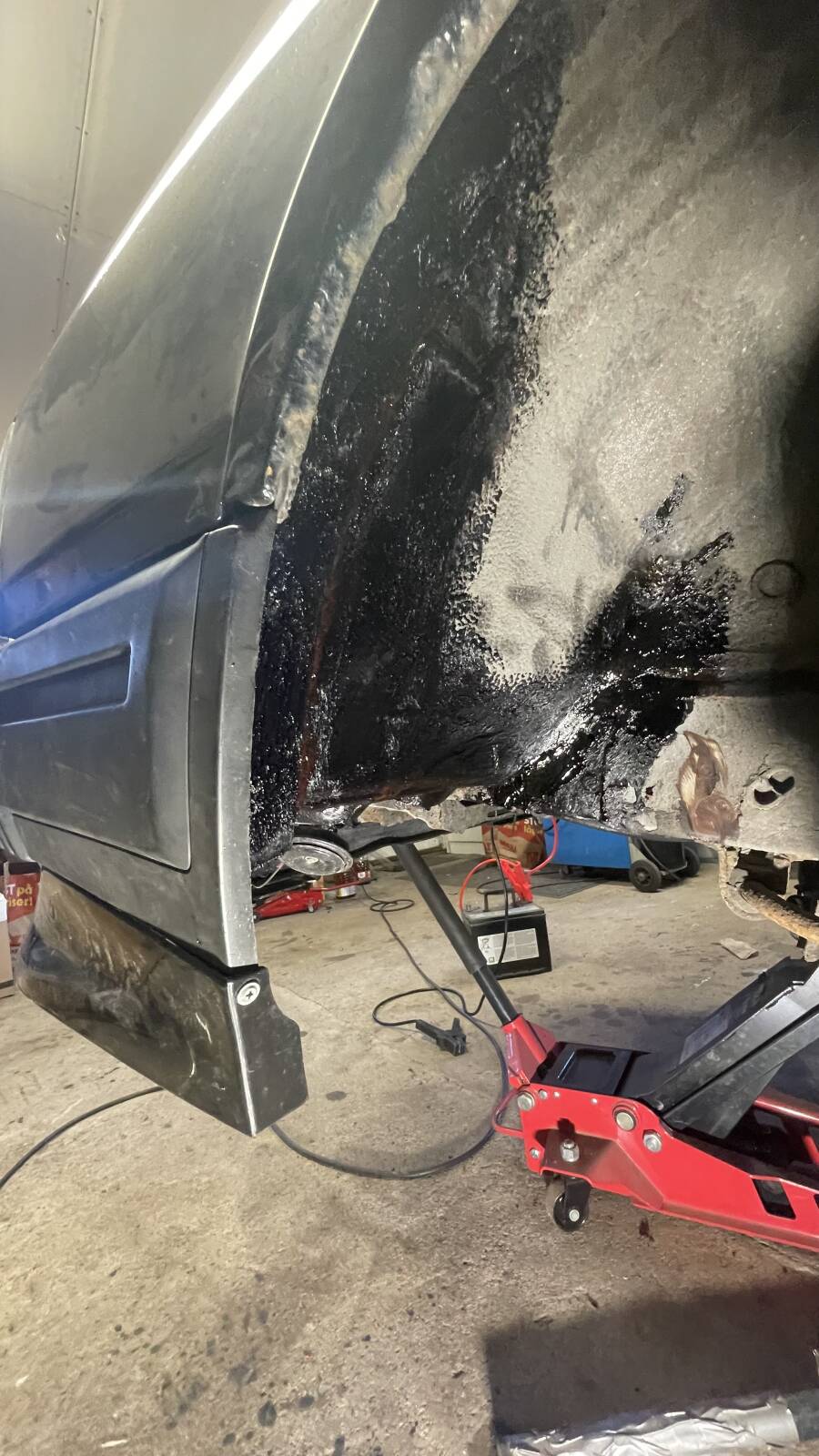

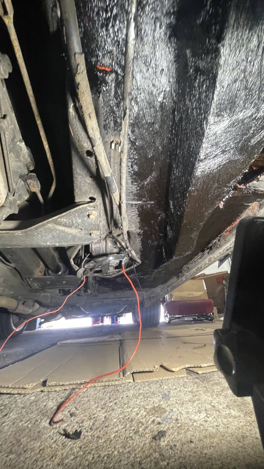

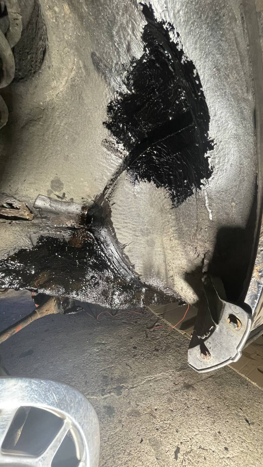

Då var de dags för underredsmassa och mycket mer!!!
Värmer upp den i varmt vatten för att få den mjukare lättare att få på den med pensel.
https://www1.garaget.org/gallery/images/253/252714/252714-d746107d3c788b040897c4d0d52533c6.jpg
https://www1.garaget.org/gallery/images/253/252714/252714-a2bca1433a32fd6ebade85dda1c34af1.jpg
https://www1.garaget.org/gallery/images/253/252714/252714-ea81784d0cb35529838c720673195239.jpg
https://www1.garaget.org/gallery/images/253/252714/252714-978172be6ca5e91f212f8f499e5dcff1.jpg
https://www1.garaget.org/gallery/images/253/252714/252714-9856d1f831c3c6323f824dbb6b15b390.jpg
https://www1.garaget.org/gallery/images/253/252714/252714-9c34f507c77b94b175e52079f75238a7.jpg
https://www1.garaget.org/gallery/images/253/252714/252714-aec9d9a2ab82f0aa9cea522be1e84dab.jpg

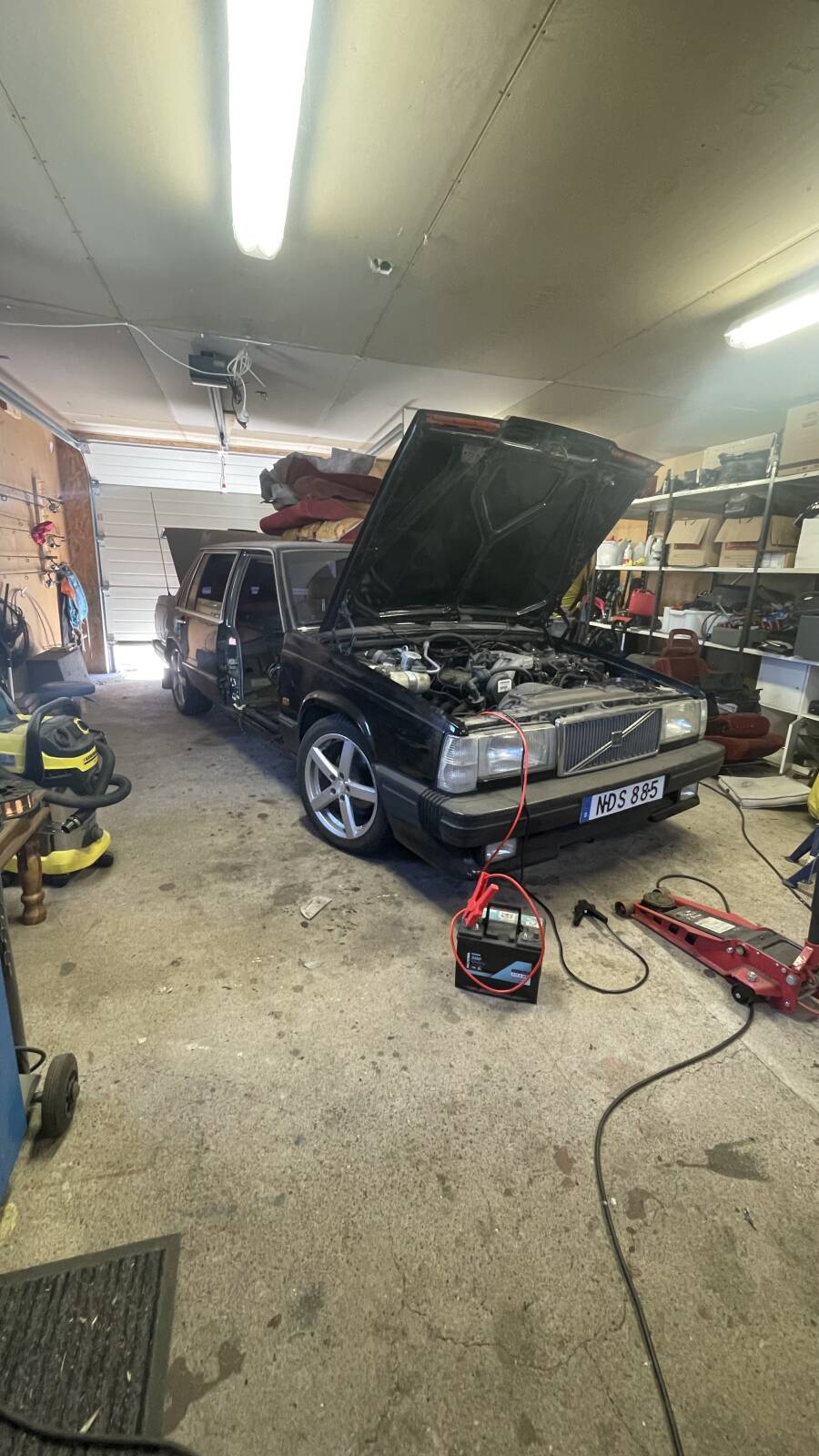

Då var den nere på hjulen äntligen, en riktig milstolpe.

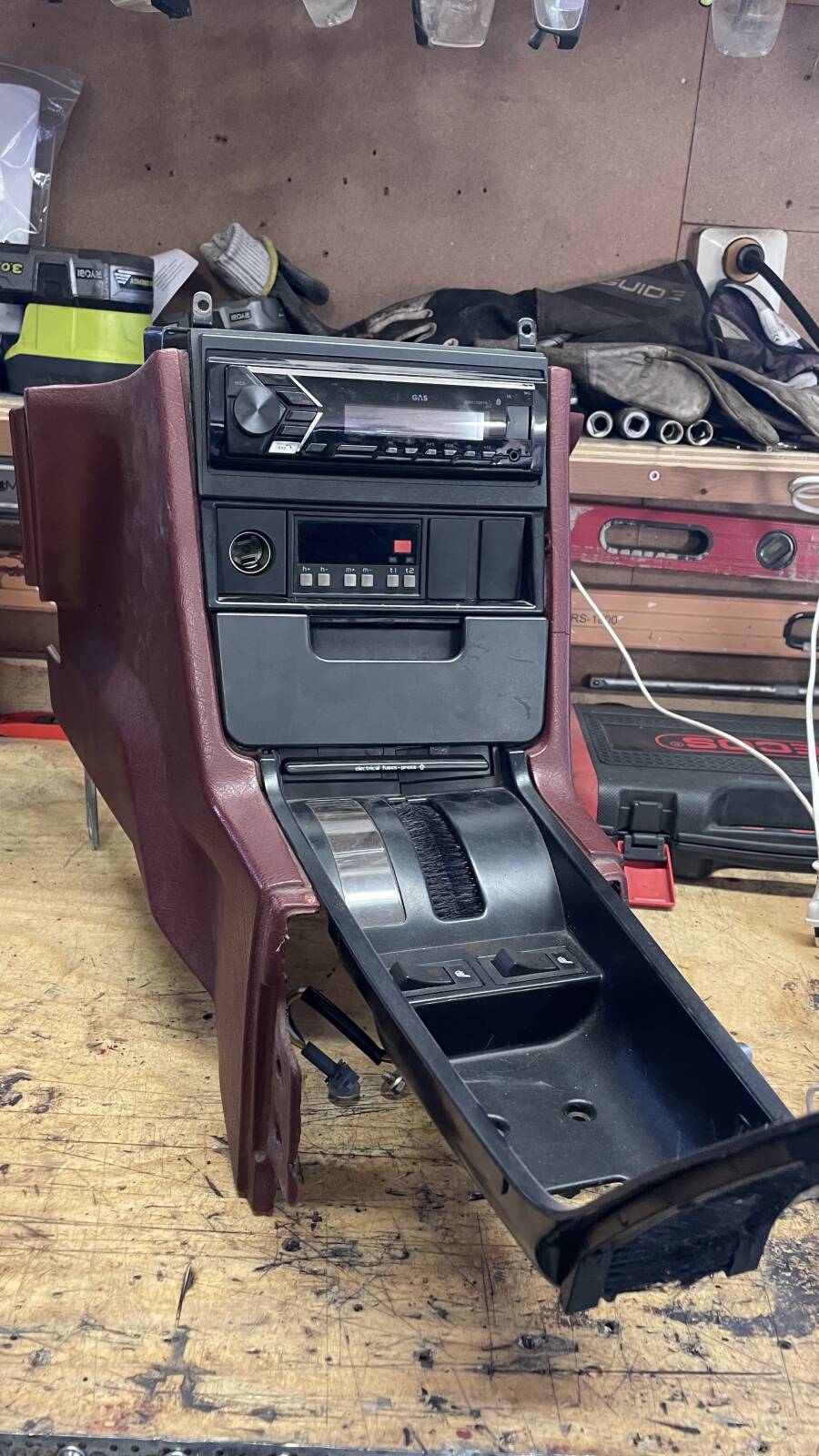

Fixat lite med denna för att få den snygg till att den ska i bilen.
https://www1.garaget.org/gallery/images/253/252714/252714-aff5f3d5b326e69d19cc71c763e7e115.jpg
