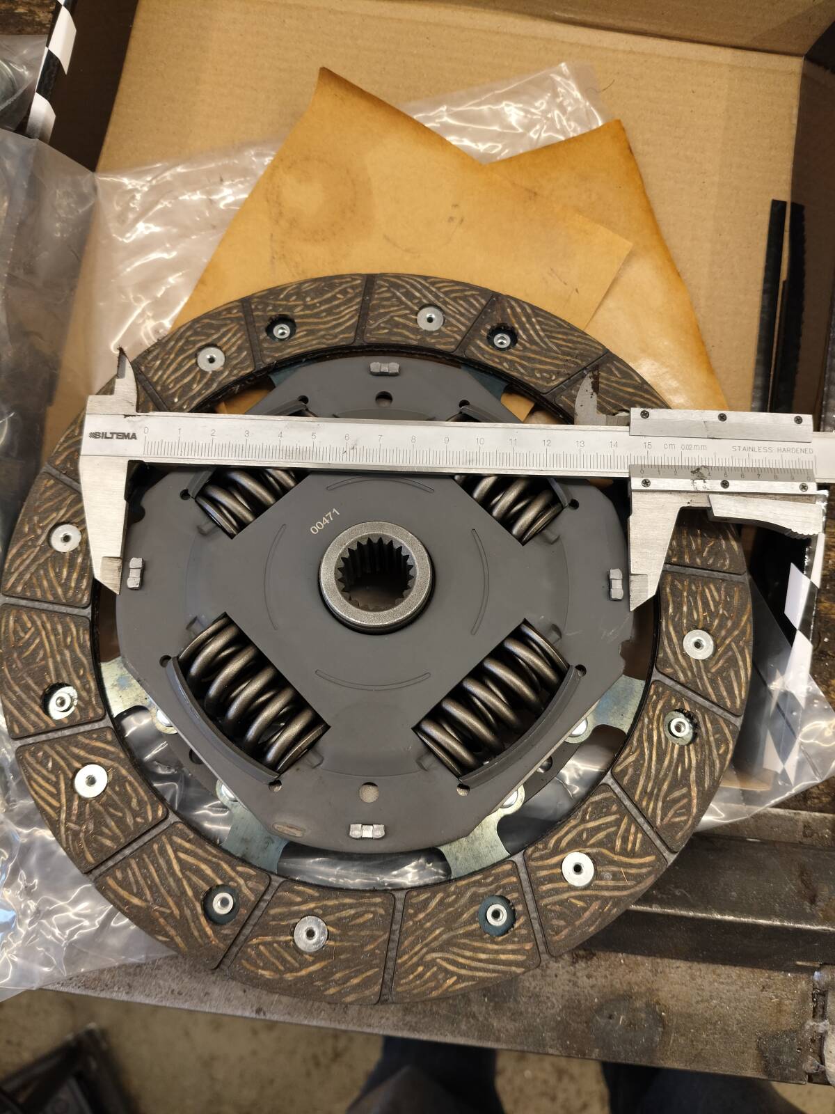

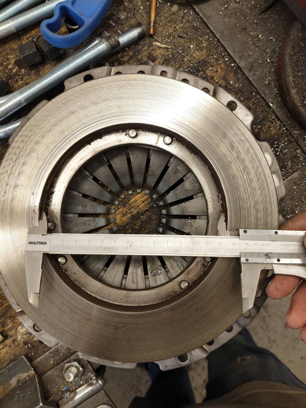

228mm Volvo 850 lamell, Volvo 940 kopplingshuvudcylinder och slavcylinder, låsring slavcylinder, stålomspunnen kopplingsslang, MKM M90-spakfäste, MKM M90 växellådsbalk MKM kopplingspedal och 3st M12x110 10.9 skruv.
Kommit fram till att M90-konverteringen kommer landa på runt 10,000kr innan det är färdigt. Lite dyrare än jag räknat med pga alla saker runtomkring man inte tänker på, men känns som det kommer vara värt det i slutändan smile

Fick lite av det jag beställt så kunde se så 850-lamellen passade och sen justera in kopplingsarmen.
Som tur är har jag en B230 ståendes med likadant svänghjul och koppling som jag har på B200FT så kan måtta i förväg smile
Centrumet på lamellen är lite för stort för att passa i tryckplattan.
https://www1.garaget.org/gallery/images/161/160471/160471-e04047fbb6e54e715bea1117d67bac65.jpg
https://www1.garaget.org/gallery/images/161/160471/160471-f9c7595058e8af68111d1023feeac116.jpg
Smälte ihop pinnarna som håller ihop lamellcentrumet mot centrumskivan med tig-svetsen så det inte riskerar att gå sönder vid körning.
Slipade sen bort det som behövdes, passar nu klockrent och centreras tillräckligt nära utan något centreringsverktyg tongue

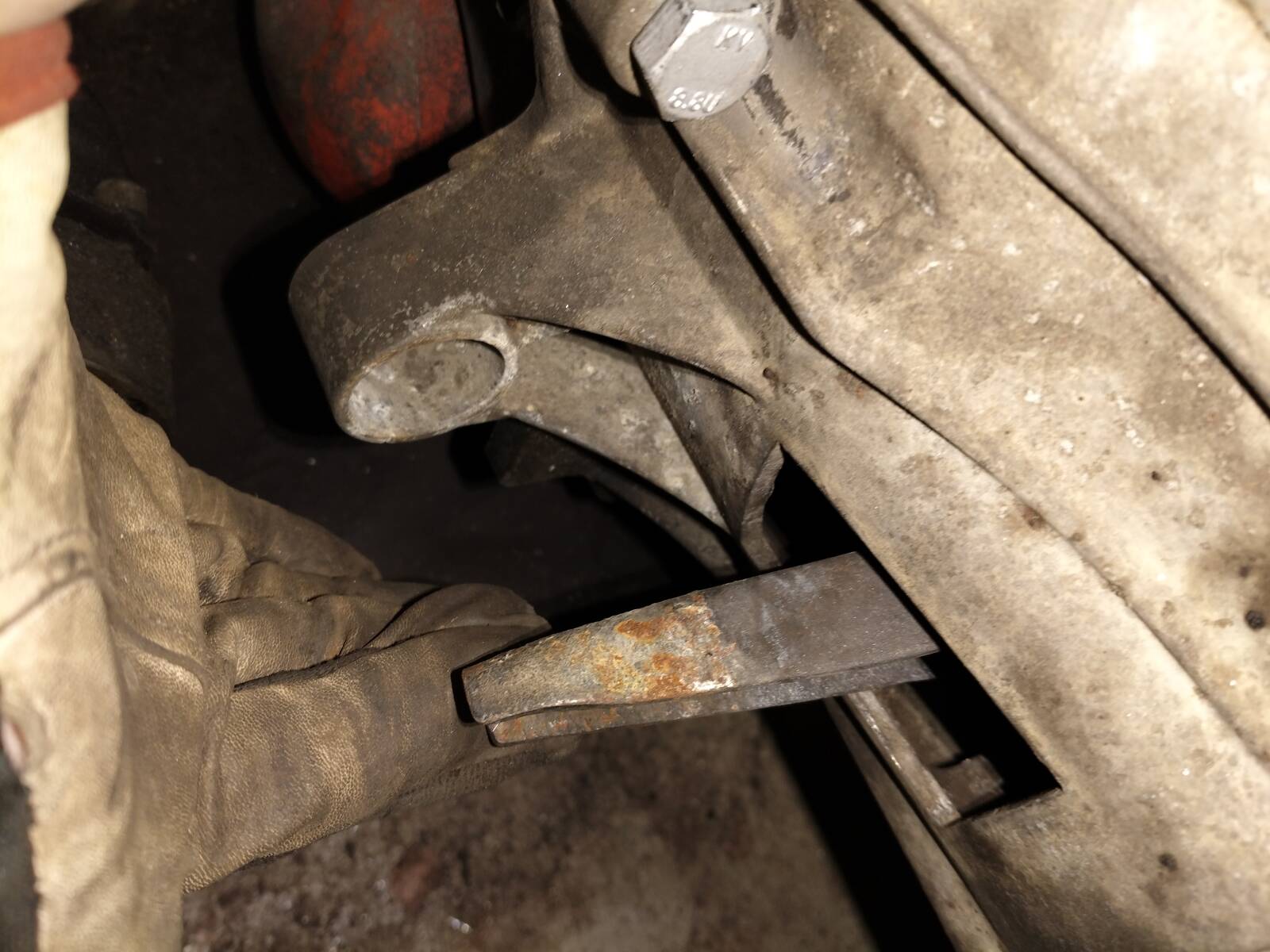

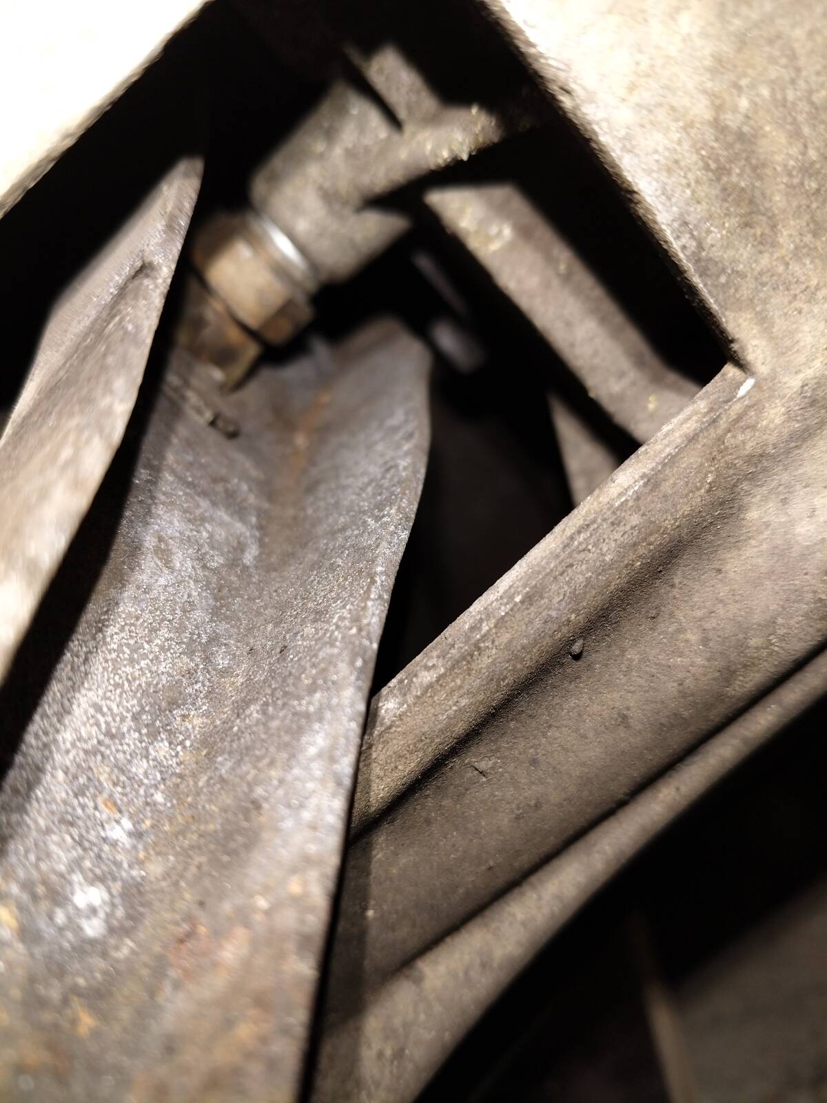

Skruvade på tryckplatta med 850-lamellen på motorn och shimsade tryckplattan med en m8 under varje skruvhål likadant som jag gjort på B200FT.
Skruvade dit lådan och kollade hur kopplingsgaffeln hamnade.
Gaffeln hamnade lite väl långt bak för att slavcylindern ska räcka till.
https://www1.garaget.org/gallery/images/161/160471/160471-94cd09e5839c6dbd4ae82e96bc82e387.jpg

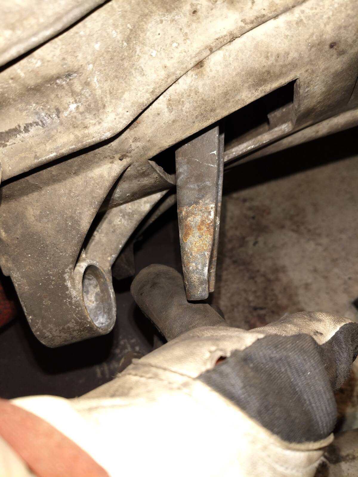

Tog lös lådan och kulskålen, lade två brickor på pinnbulten och skruvade tillbaka kulskålen och sen tillbaka med lådan på motorn.
https://www1.garaget.org/gallery/images/161/160471/160471-7d0c3c44a418730e13eb245b063ba403.jpg
Kopplingsgaffeln hamnade nu så slavcylindern kommer räcka till smile
https://www1.garaget.org/gallery/images/161/160471/160471-7f46ec91a1150c1740b3357ab2074b93.jpg
