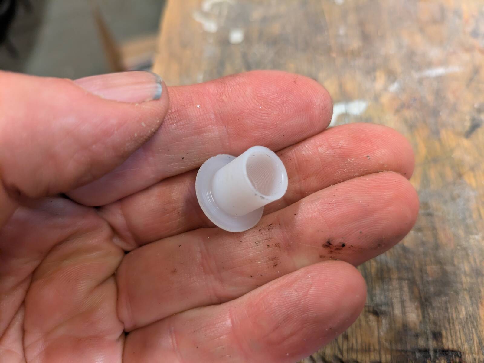

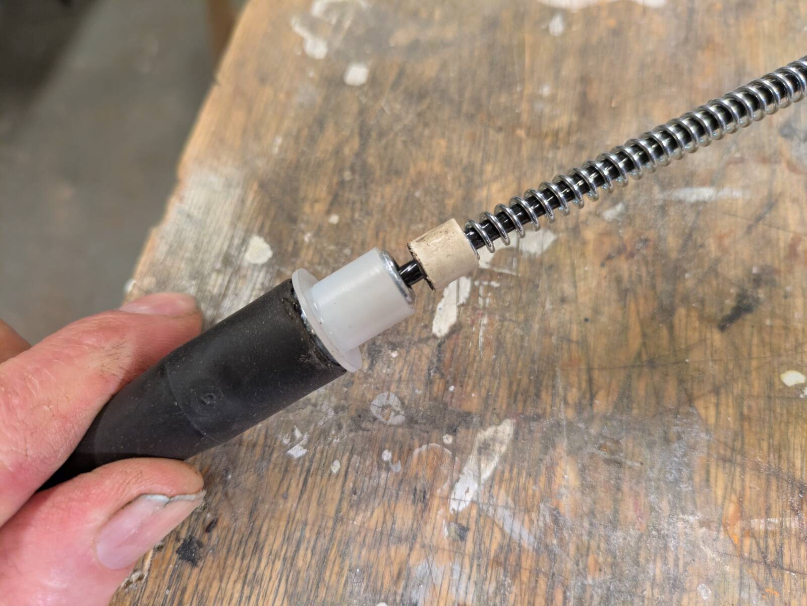

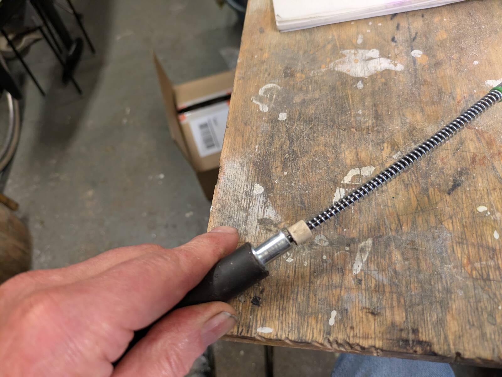

Nu har jag bytt vänster bromsvajer ( köpt på Skruvat.se)
Tyvärr så var vajern inte exakt lika som den gamla. Den delen på vajern  som går in i bakre bromsskölden har 9,5mm diameter medans hålet på min bil är ca 12,5mm.
Tack och lov har jag en gammal Blomkvistsvarv så jag gjorde en bussning i nylon, se bild. https://www1.garaget.org/gallery/images/192/191993/191993-9af6b6f967dec55417a33dc4db97d059.jpg
