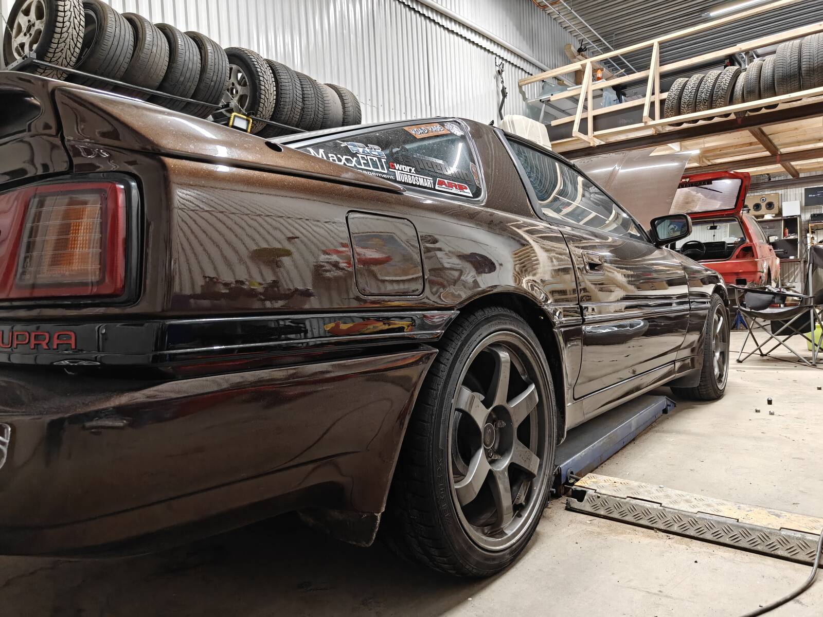

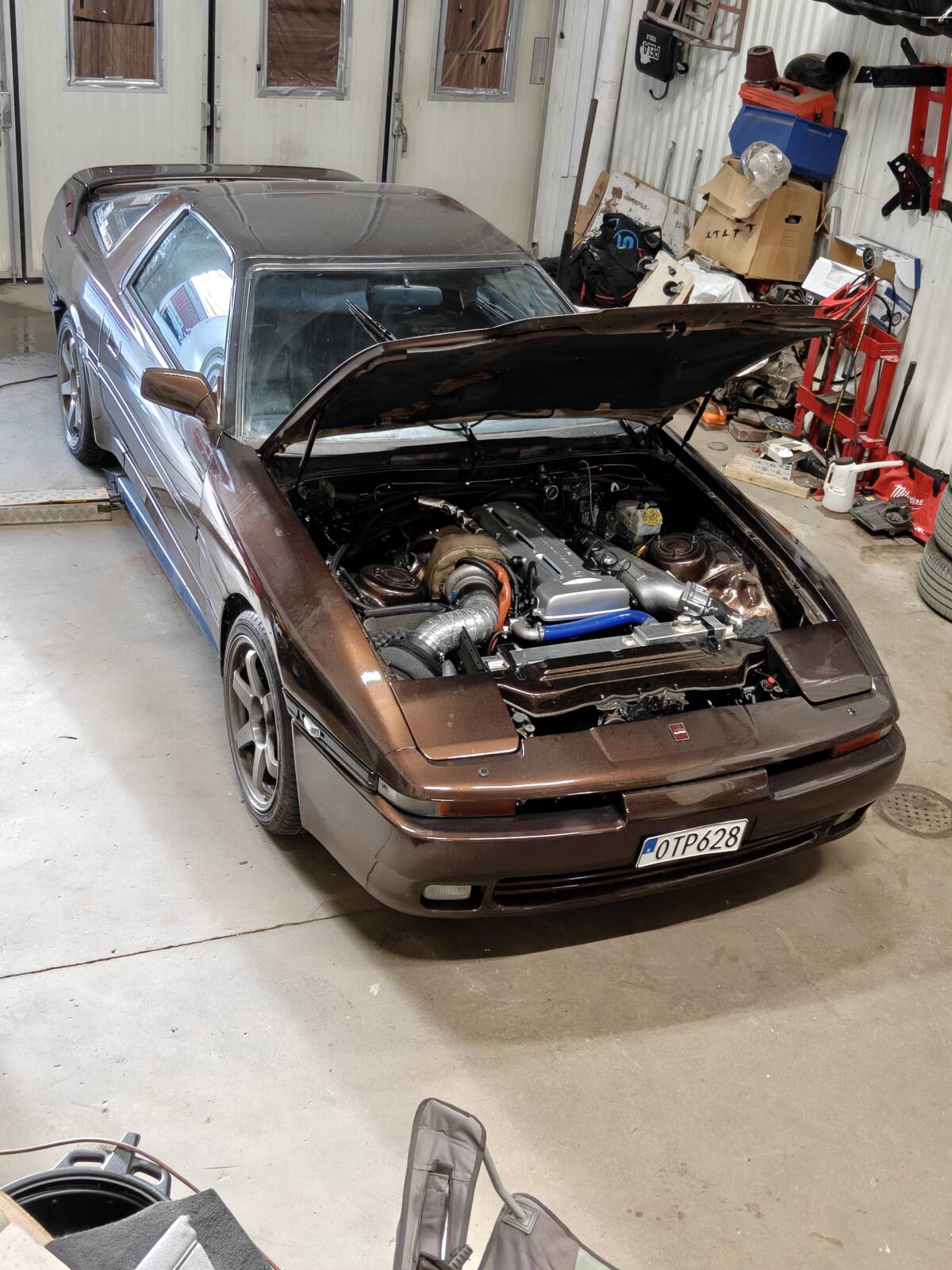

Hjulafton! Bilderna får tala för sig själv.
https://www1.garaget.org/gallery/images/214/213660/213660-48adb9617a74e58bc0ba9678d49fb8e0.jpg
https://www1.garaget.org/gallery/images/214/213660/213660-fa68e08341f005e243746d50d6d4bc7f.jpg
