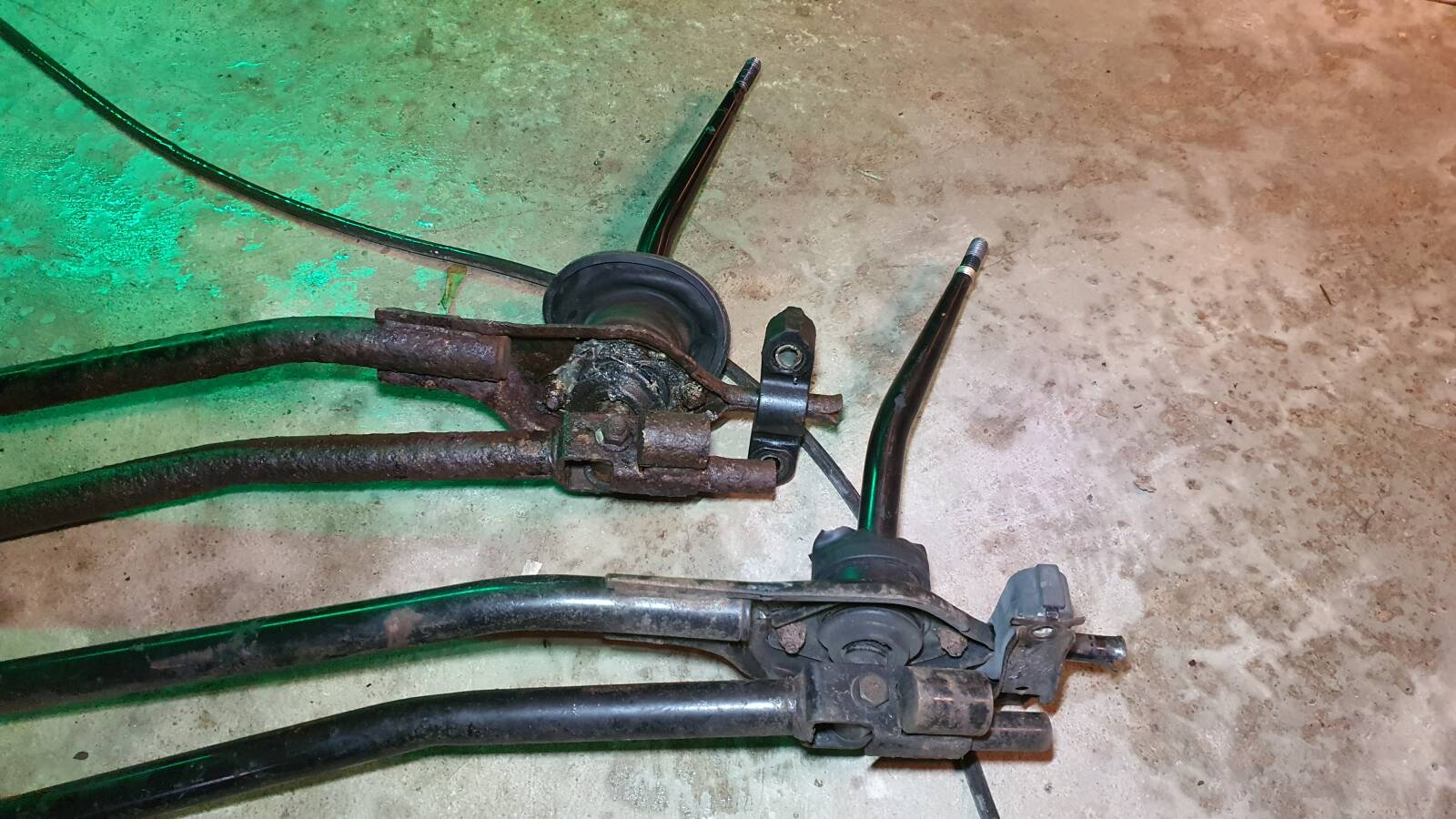

Har ju haft en del strul med kopplingen, tycker att dragläget är onödigt svårt. I felsökningssyfte monterade jag en begagnad slavcylinder istället för den nya förra året, vilket inte löste problemet. Monterade nu tillbaks den nya igen och bytte gummihättan till en finare.
https://www1.garaget.org/gallery/images/156/155033/155033-0e8572f8366773af0f10fefc858a3a62.jpg
https://www1.garaget.org/gallery/images/156/155033/155033-0365e5dd9a110c93b023b727bc64f42c.jpg
https://www1.garaget.org/gallery/images/156/155033/155033-d2dd7bbff3ebed4358e919adb7e4f900.jpg
Nu då! Det blir en ny huvudcylinder igen. Monterade en Ridex förra året och nu blir det istället en Japanparts och ja nu blev det mycket bättre! Pedalen följer med upp igen utan att hacka. Detta gjorde mycket på hur bilen känns att köra. Men det var ändå inte helt bra och jag upptäckte tillslut vad problemet var. Det är svårt med dragläge och även att hålla jämn hastighet på exempelvis motorvägen. Det visar sig att gasvajern går precis lite för trögt så att det flexar lite i pedalstället. Detta resulterar i att man överkompenserar hela tiden. Så jag ska smörja vajern, men det blir liksom aldrig av bara! lol

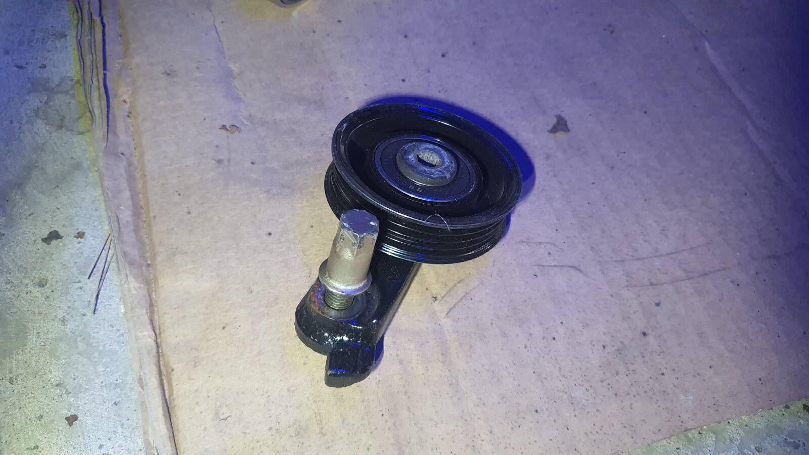

Gott om AC rör! Bara att plocka dem finaste! B18C4 har en annan kompressor än D serie motorerna så slangen som går sista biten är inte samma. Denna kunde jag såklart inte hitta på skroten, däremot kom jag åt en helt ny på Ebay. Den längst till höger.

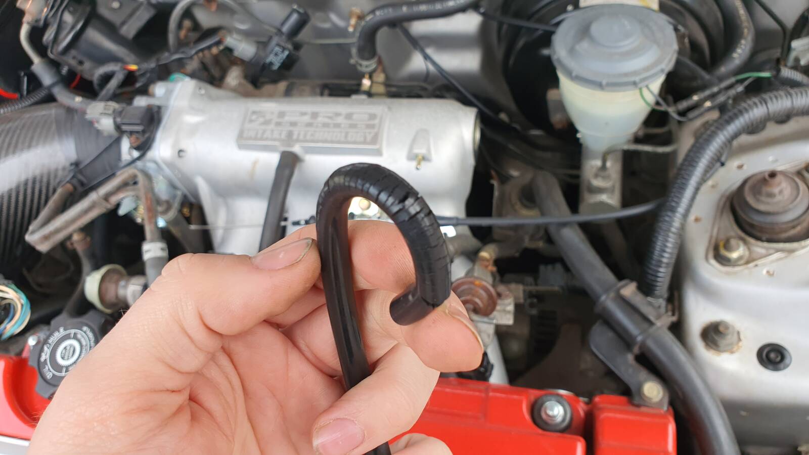

Kunde nu montera fler AC rör.
https://www1.garaget.org/gallery/images/156/155033/155033-cf5112637a19584dc06996d021ceaf95.jpg
Och såklart den nya B-serie specifika slangen. Har sån tur att den sitter längst upp och syns mest.

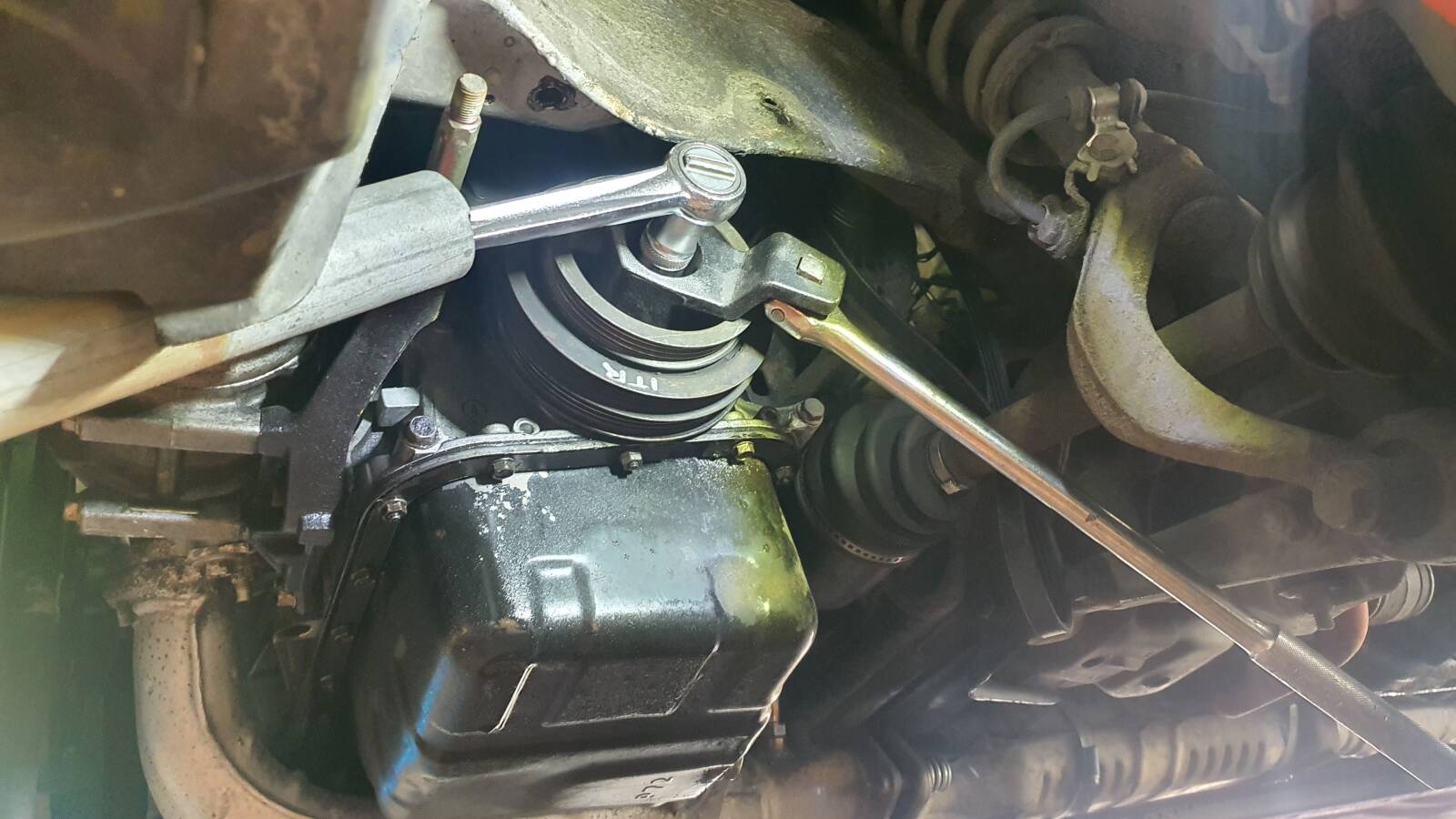

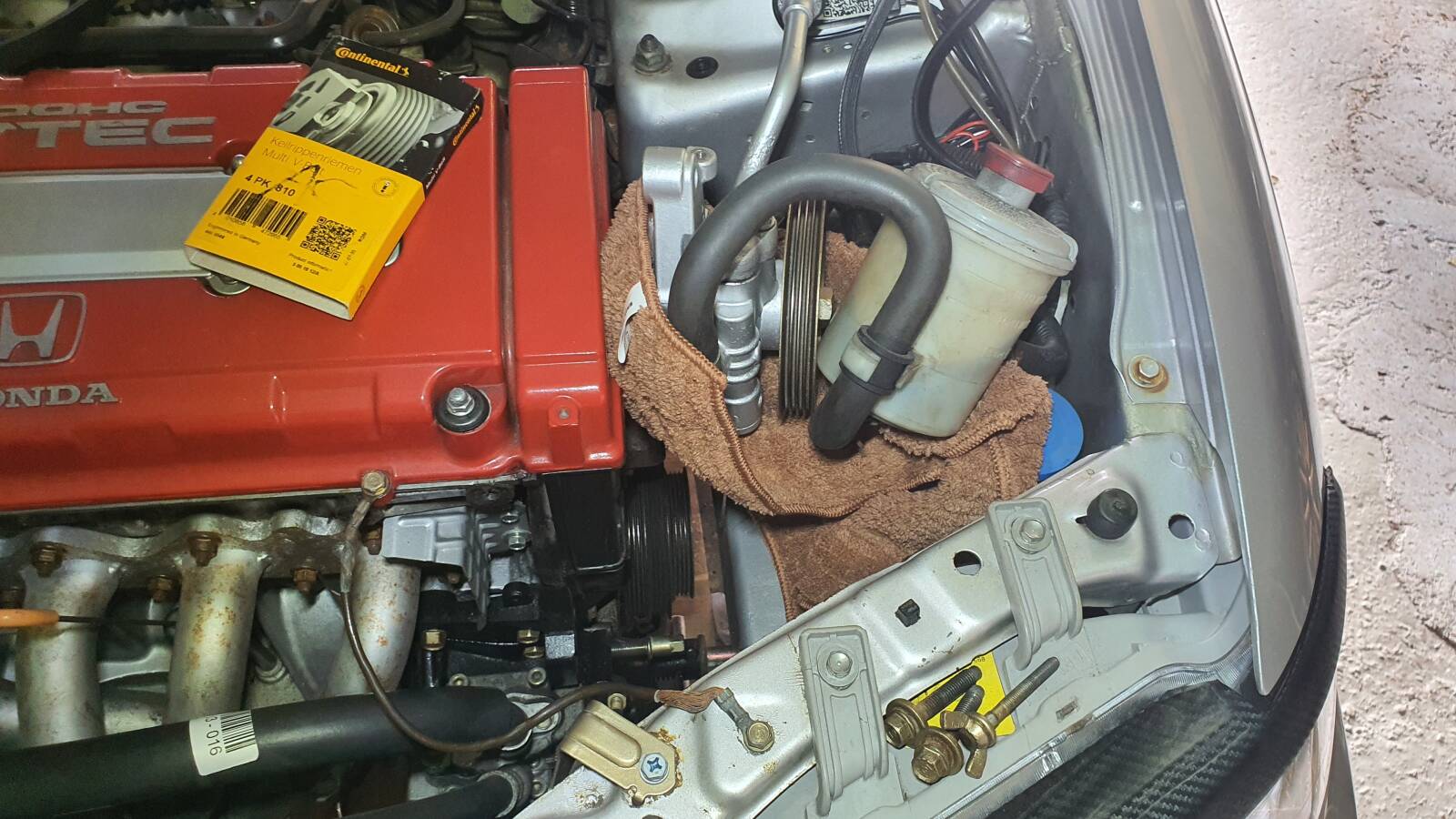

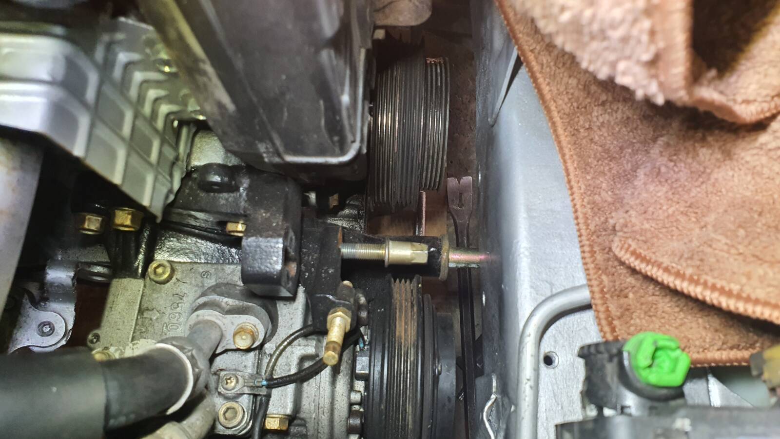

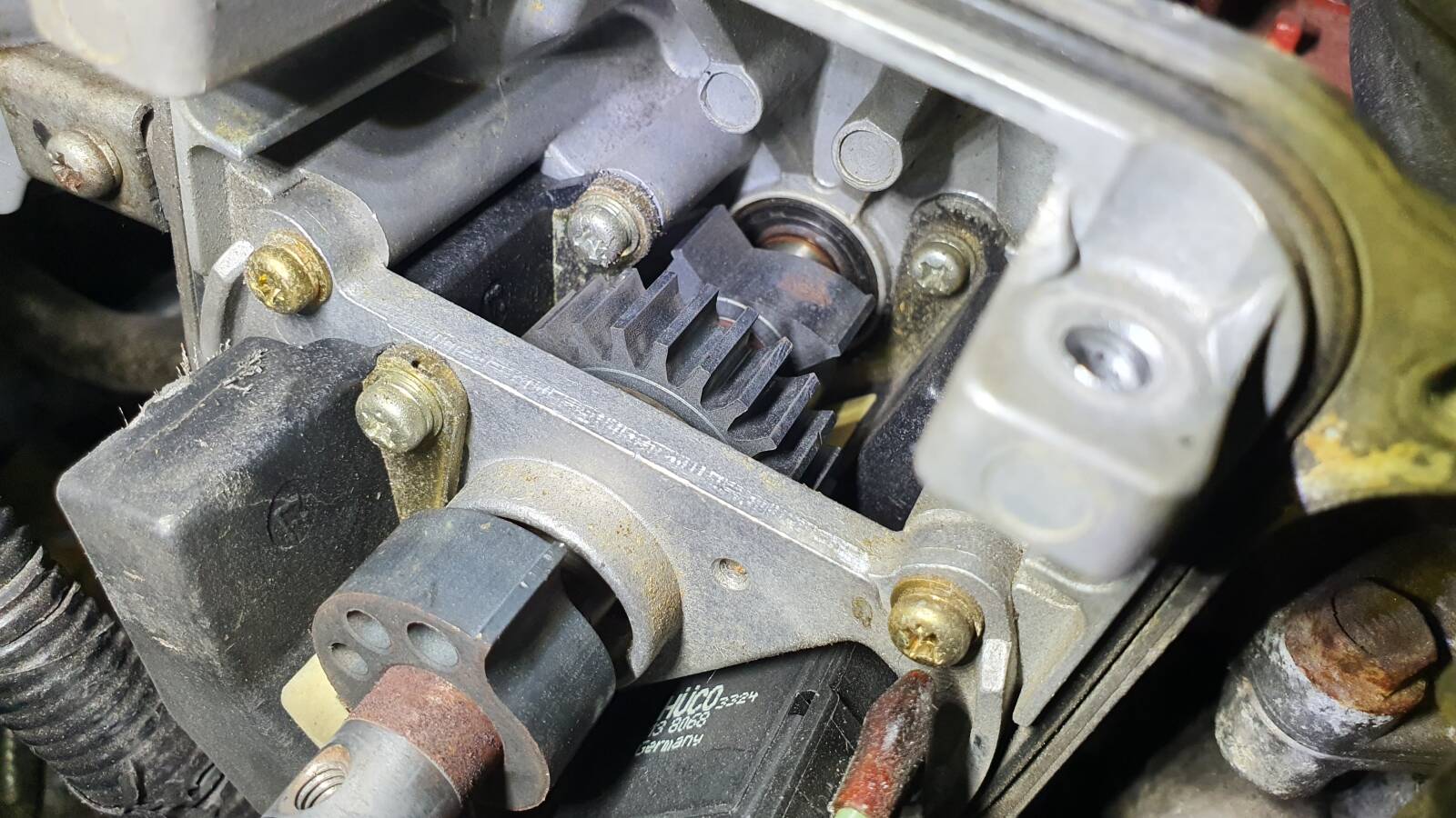

Bytte till en original kamrem och blev därmed av med det konstiga ljudet jag pratat om tidigare i tråden.

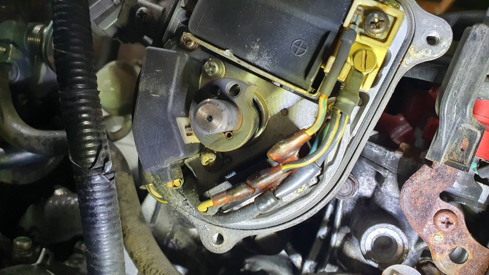

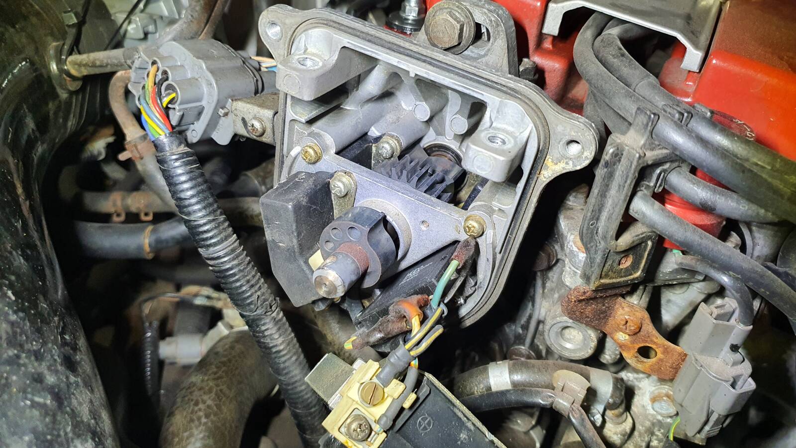

Ny o-ring till fördelaren.

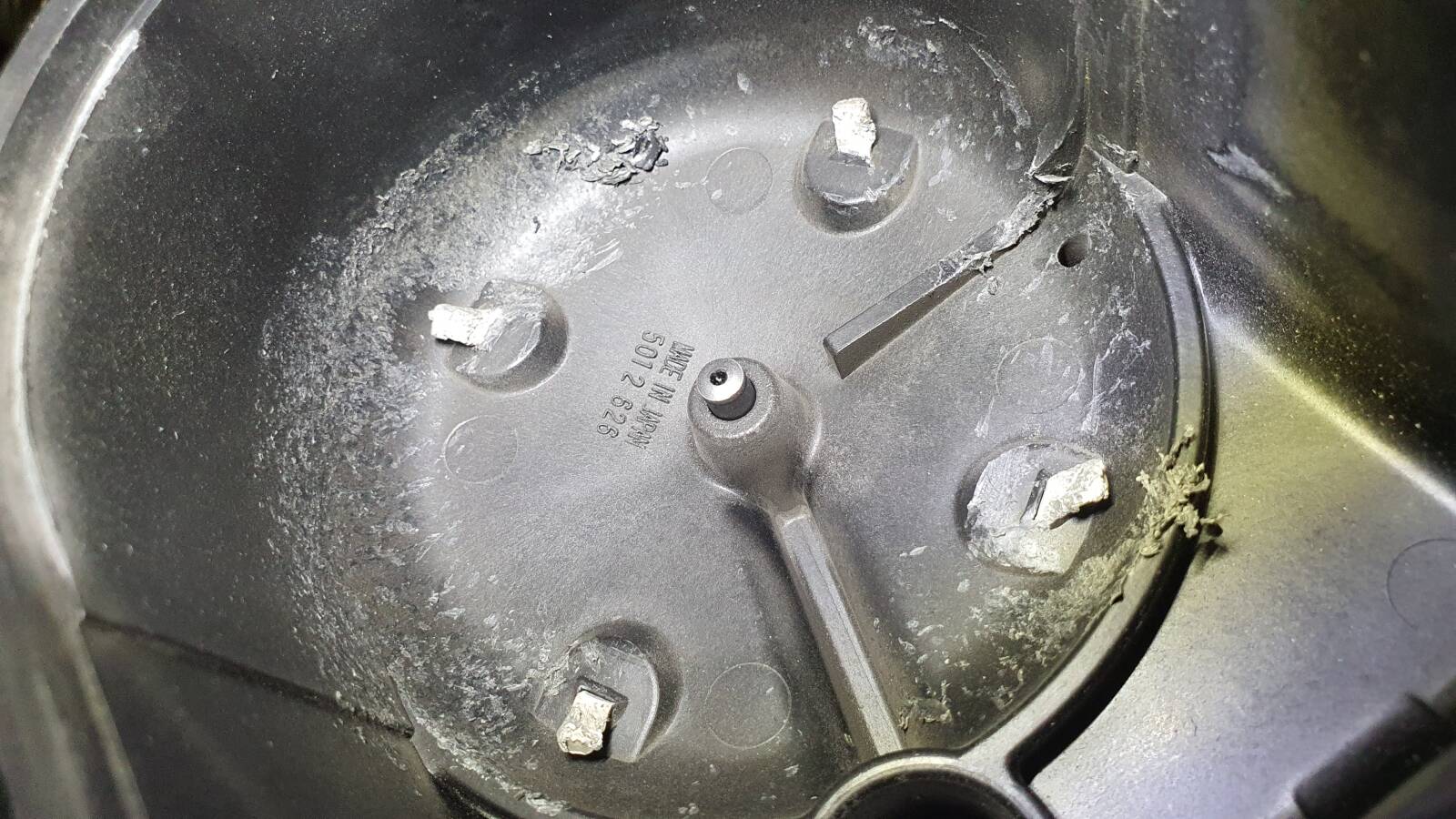

Fick mig en rejält tråkig överraskning. Den förra gången tråget var loss använde jag flytande packning. Det hade nog blivit för mycket för det låg mängder av packning i både tråget och tyvärr även i silen.
https://www1.garaget.org/gallery/images/156/155033/155033-cb63f8fa33bd0db3bd33f38063b21087.jpg
Allt detta plockade jag ut ur silen. Bilen är körd 700 mil såhär..... Fattar inte hur det kan blivit så illa. Monterade nya packningen helt utan något extra klet och hoppas det ska bli tätt.

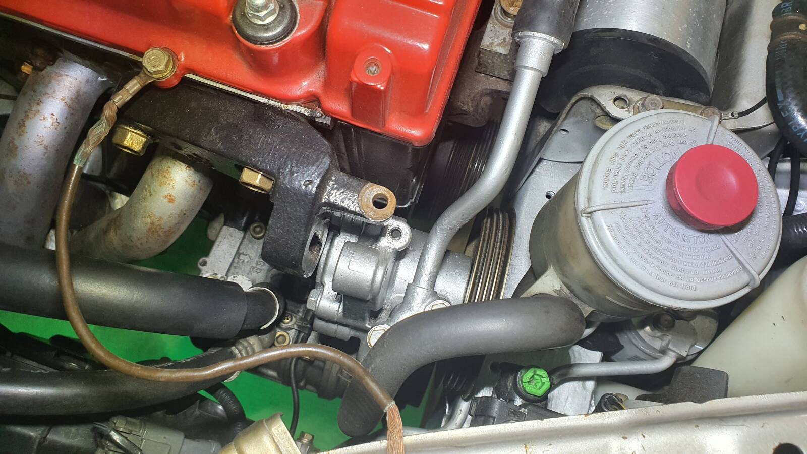

Slipade ner och målade matarledningen till styrservon.

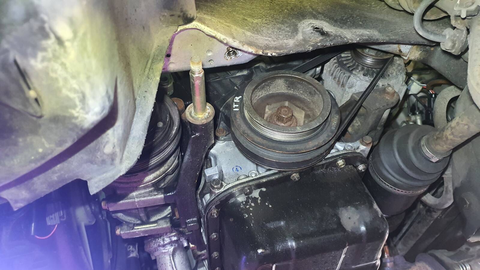

När jag bytte vänster inre drivknut förra året så kände jag på yttre knuten på den sidan och den kändes helt trög så nu är det dags för nya yttre knutar på båda sidorna.
https://www1.garaget.org/gallery/images/156/155033/155033-4278f6cf0a142d1233e3bee811c74a24.jpg
https://www1.garaget.org/gallery/images/156/155033/155033-9714833989e22bd440570024f622be01.jpg
Gick verkligen inte att slå loss dem så fick kapa.
https://www1.garaget.org/gallery/images/156/155033/155033-26b9f9496e4be8583d4dbef496018783.jpg
https://www1.garaget.org/gallery/images/156/155033/155033-2b2a21ad856c120341f486145267b0df.jpg
https://www1.garaget.org/gallery/images/156/155033/155033-525d0229ab570c1b5b14c5dc5afc4869.jpg
https://www1.garaget.org/gallery/images/156/155033/155033-732bf2b947d7e2d8e9191454a4abecf1.jpg
https://www1.garaget.org/gallery/images/156/155033/155033-062bdb05d7ac2799327941245b3581b3.jpg
https://www1.garaget.org/gallery/images/156/155033/155033-4e1a352ffd92b388600c1692b4bc427d.jpg
https://www1.garaget.org/gallery/images/156/155033/155033-6c44a1153aeb594245beec531a109ce1.jpg
https://www1.garaget.org/gallery/images/156/155033/155033-6afd1ed4780a9dcdc4638b4996a1998b.jpg

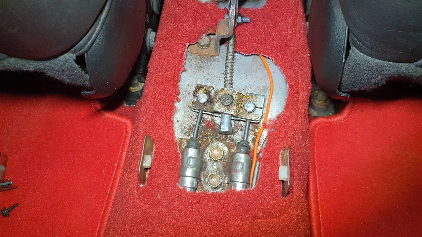

Det är så mycket rost kvar i mattan att det är lös rost på golvet.
https://www1.garaget.org/gallery/images/156/155033/155033-c07faea02b0444703137733a56dc2cf3.jpg
https://www1.garaget.org/gallery/images/156/155033/155033-4619e71c1c70b90687c4430d1ff5d64f.jpg

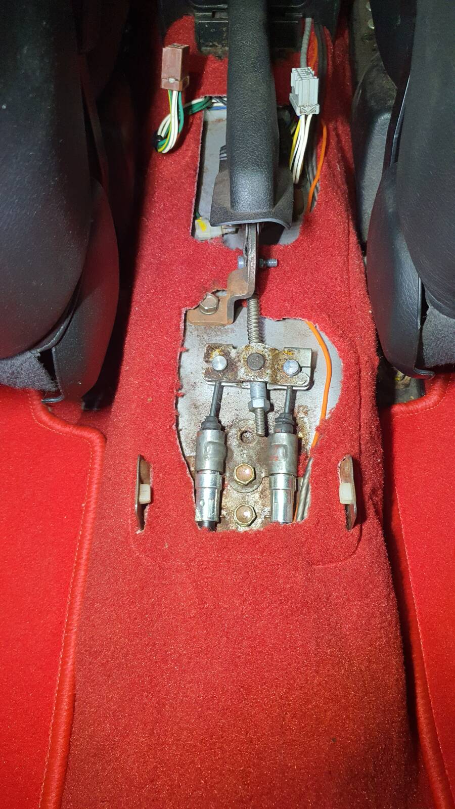

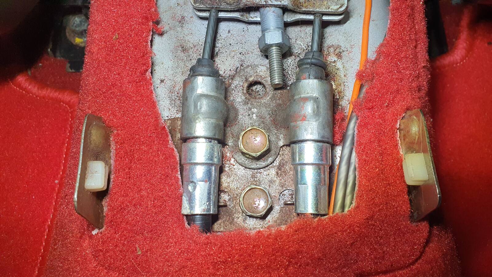

Höger bak har jag inte lagat något och det såg faktiskt okej ut. Låg ett mysko minneskort här bara! lol
https://www1.garaget.org/gallery/images/156/155033/155033-08c668d8279fcce4c0b8fa0c9a16c25b.jpg
https://www1.garaget.org/gallery/images/156/155033/155033-8c936a7f696ea7d051402b8562d9dac0.jpg
https://www1.garaget.org/gallery/images/156/155033/155033-85e8520425d6e1a2b61e2c03a9ca3c96.jpg
https://www1.garaget.org/gallery/images/156/155033/155033-3cbb44d057f8f59d1db857857be9449b.jpg

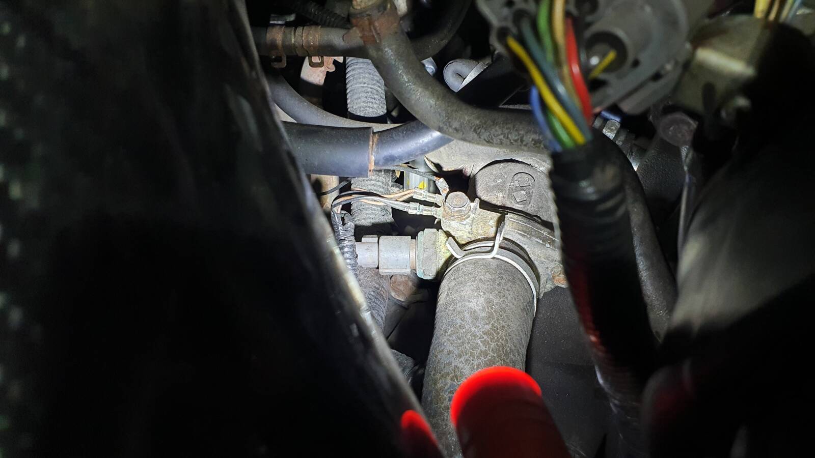

Tyvärr blev det ganska fort problem då temperaturen ville smita. Tänkte att det borde självlufta efter ett tag men nej. Hade ändå fyllt vatten med mitt lilla trick där man vrider upp övre kylarlslangen och fyller. Detta funkade förra året men inte nu.
https://www1.garaget.org/gallery/images/156/155033/155033-c90c4578dee18b6b8cc2165c6a577a5e.jpg
Mycket konfunderad. Borde jag sätta tillbaks den gamla termostaten igen kanske? Innan jag gjorde något för drastiskt så kom jag på att jag såg ett avsnitt av Gears and Gasoline där dem hade jätteproblem att lufta en RX7. Sättet dem gjorde det på var att sätta en tratt i kylaren och sedan variera varvtalet hela tiden. Jag hade ingen sån stor tratt så fick bli en liten. Varenda gång jag gasade till så kom det bubblor, det slutade inte. Började befara att topptäckningen gått då motorn blev ca 110 grader varm vid provrundan. Efter ett tag blev det iaf färre bubblor och jag hade kunnat få i lite vatten. Stängde locket och gav mig ut på en provrunda igen.
https://www1.garaget.org/gallery/images/156/155033/155033-9c63e1e7c47d4efca16ac9b5bf334270.jpg
Nu funkade det! Behövdes så lite! Tror inte ens jag fick i en halv liter vatten extra. Men nu går han igen! big_smile

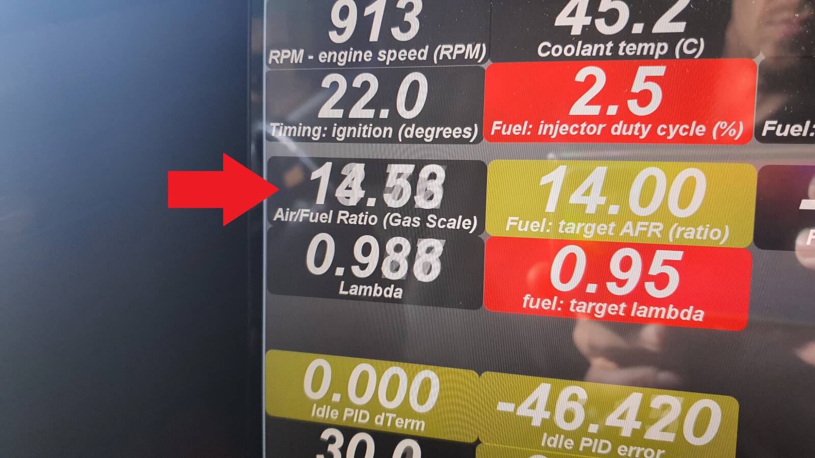

Det var på håret att han gick igenom pga avgasvärdena. Måste ta tag i motorn till vintern, men jag får köra nu iaf! big_smile Har en knapp till farthållaren (Main on off) som inte används då jag aldrig får klart farthållaren. Så nu blev det en upplyst knapp här istället som går till underbelysningen!

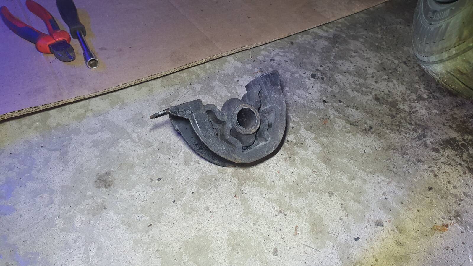

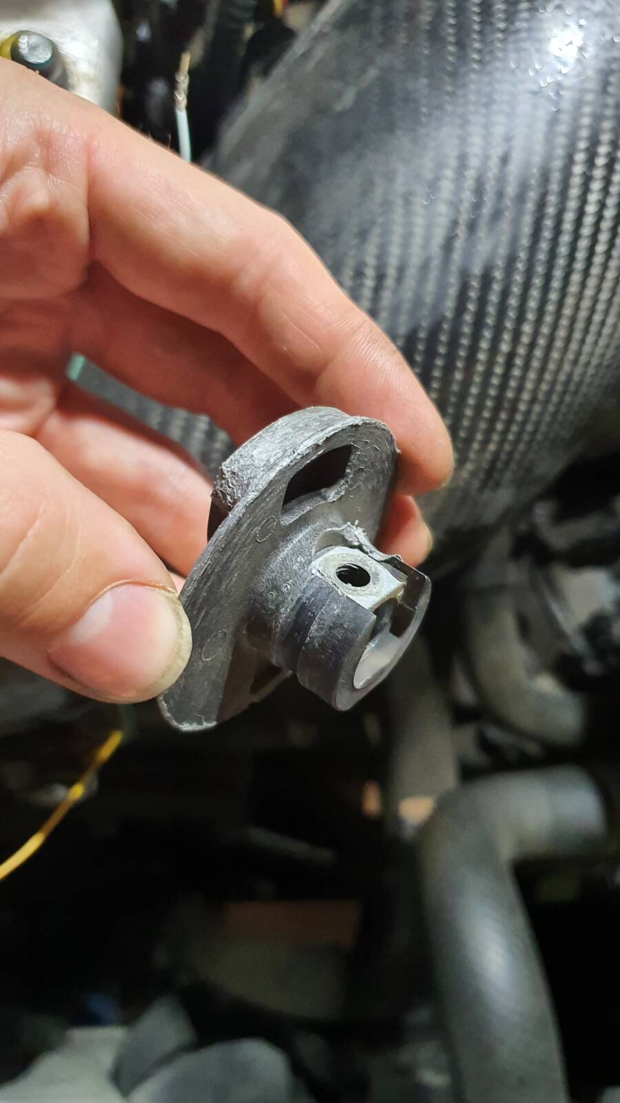

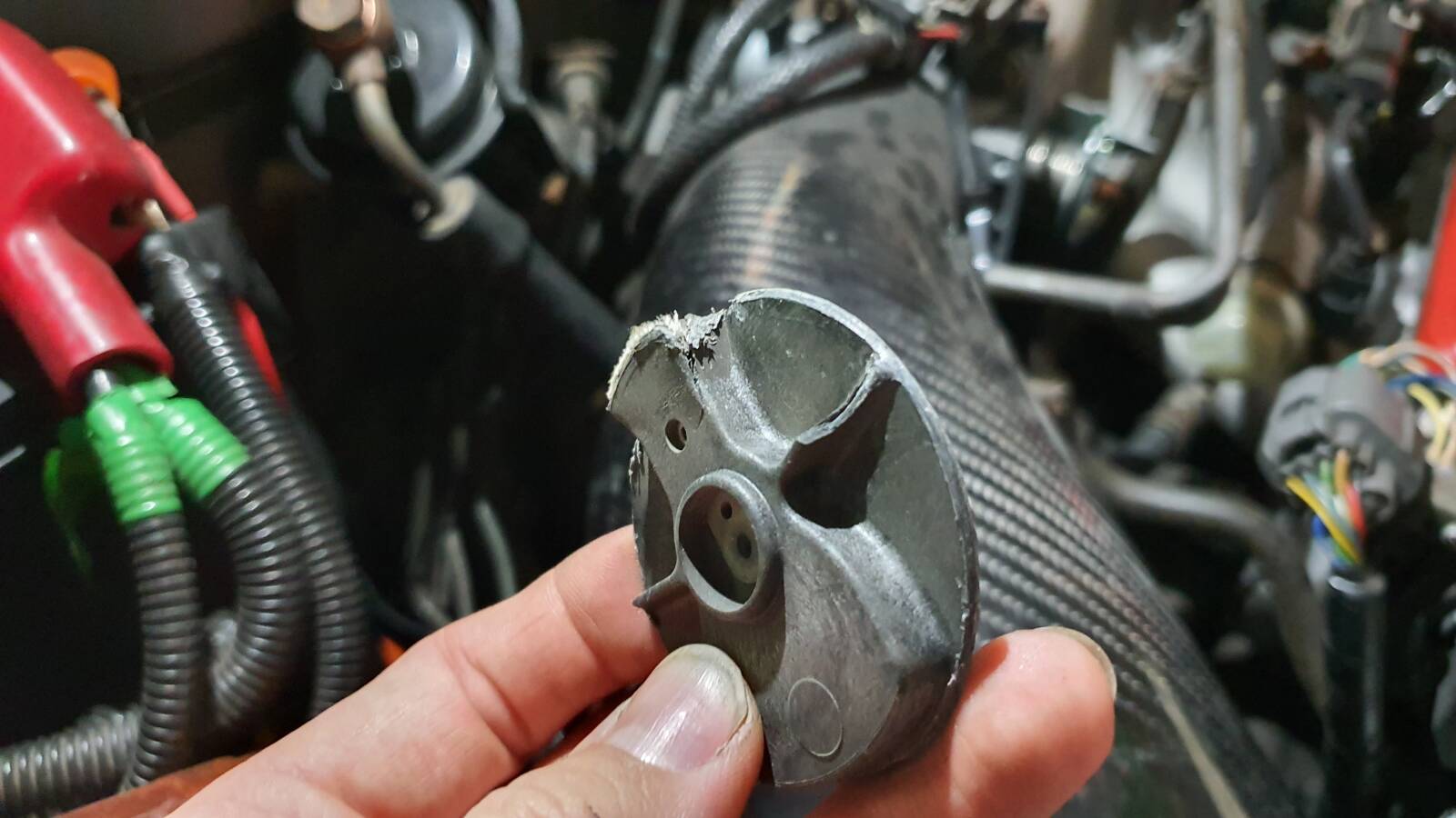

Var ute och körde och från ingenstans small det till rejält under bilen och såg dessutom något i backspegeln som studsade på vägen. Det lät konstigt från motorrummet men bilen kändes normal att köra. Jag hade tappat löphjulet till AC remmen. Någon rem satt där aldrig då jag missat att beställa en. Så ACn är lagad men har ingen rem. lol

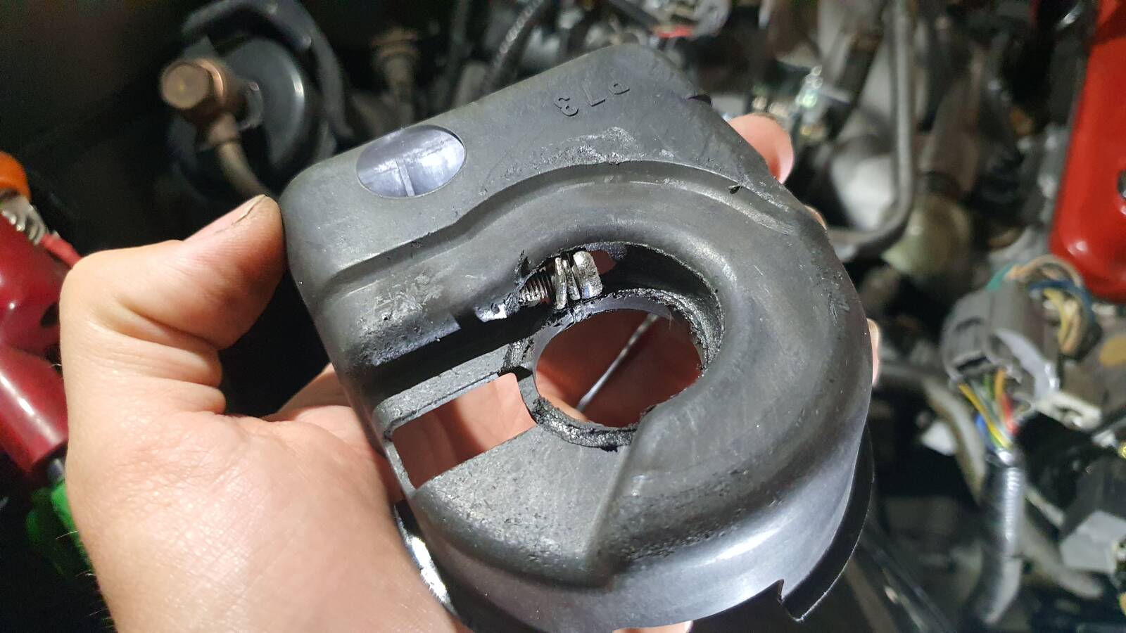

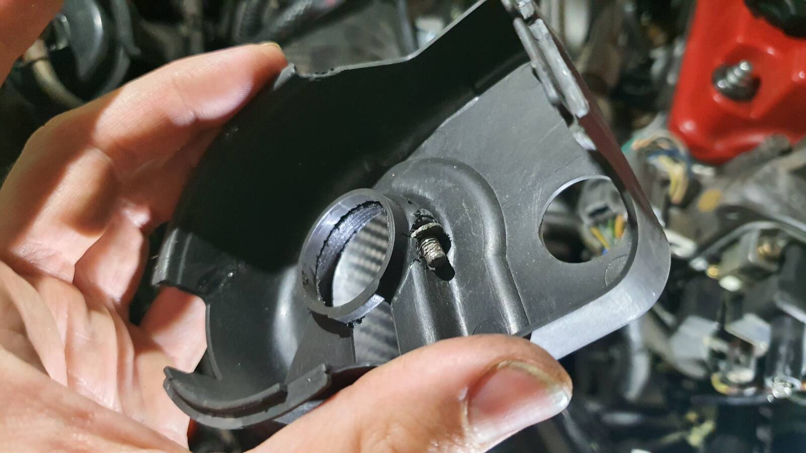

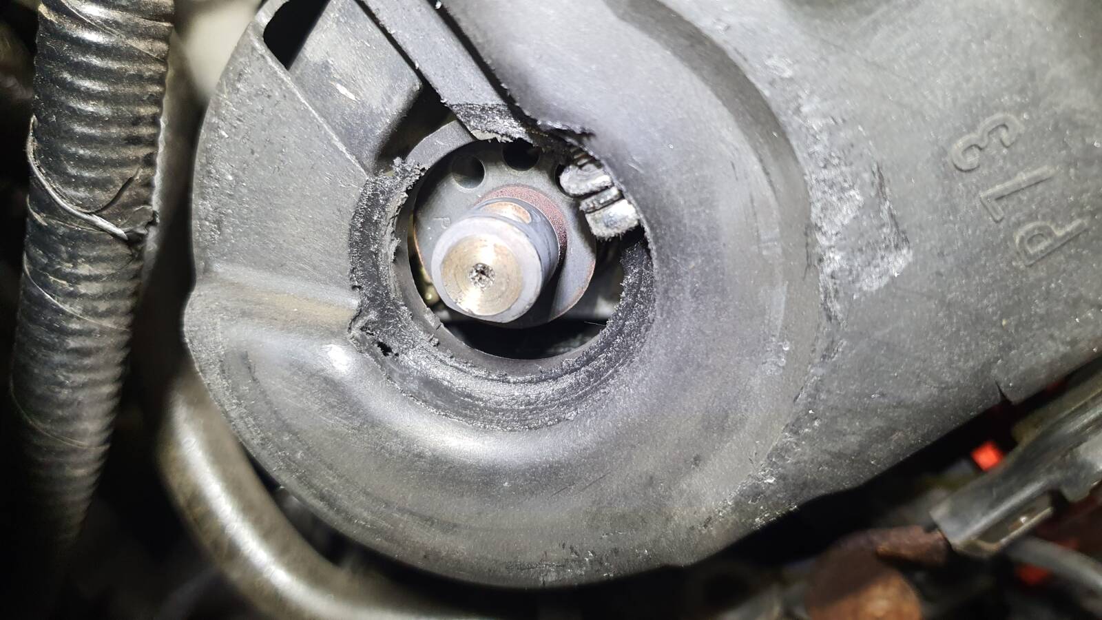

https://www1.garaget.org/gallery/images/156/155033/155033-64717a062a1b94bd68fd0c865bf550ec.jpg

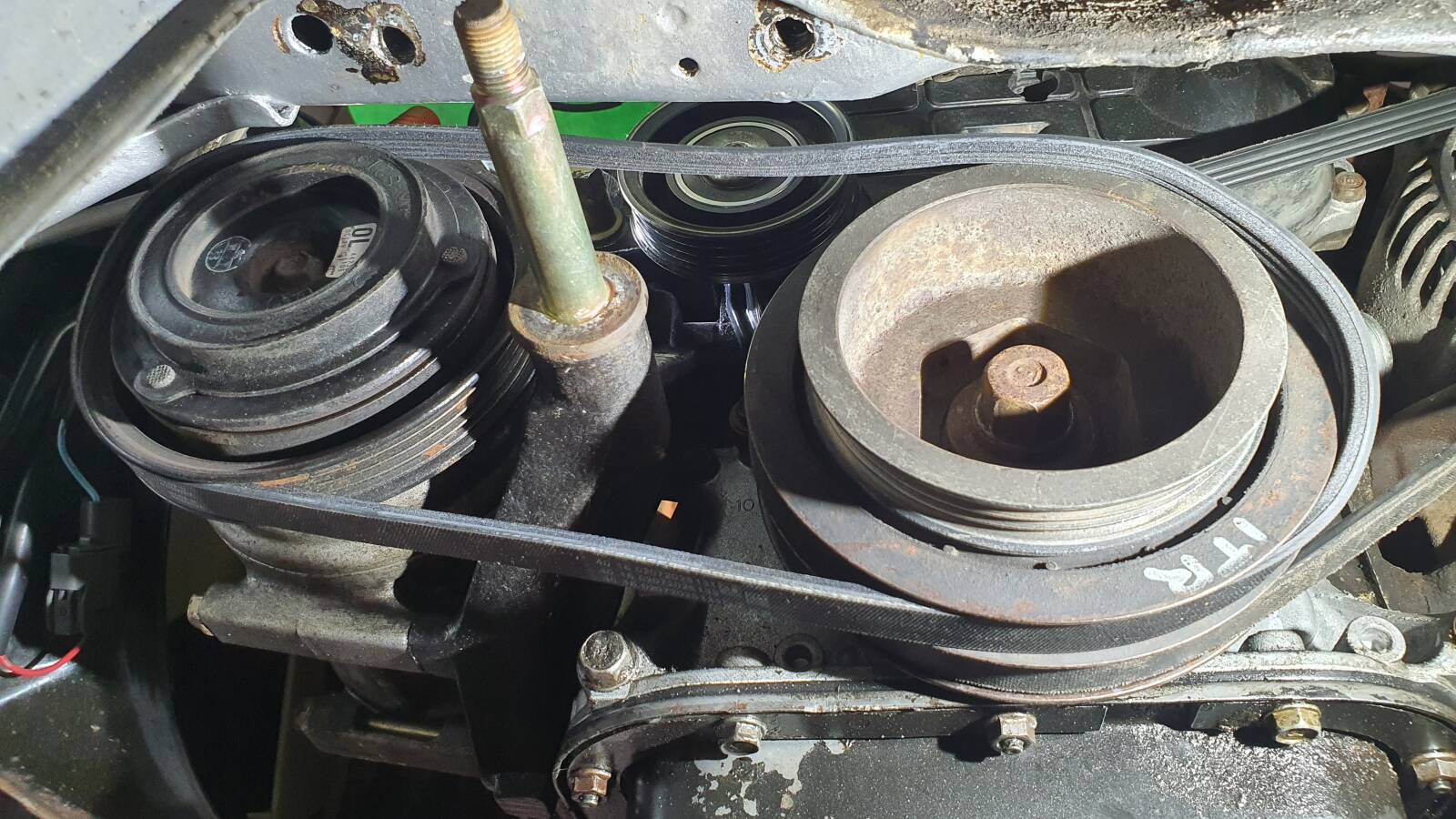

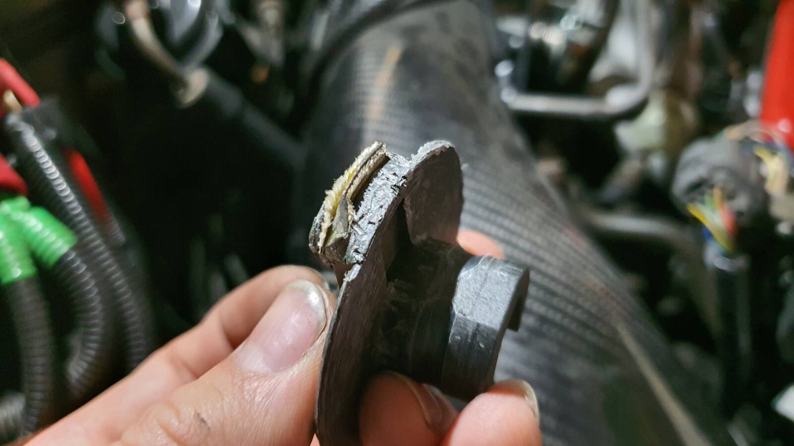

Själva löphjulet och armen låg kvar på remskivan men skruven låg någonstans på vägen. Lyckades hitta den otroligt nog!
https://www1.garaget.org/gallery/images/156/155033/155033-767d3e1cb2bb7b573ca41359587c265c.jpg
Jag vet att jag spände denna ordentligt så fattar inte varför den backat ut.
https://www1.garaget.org/gallery/images/156/155033/155033-bfc7f549e616e0d0e6413f884a7fb604.jpg
Blev ståendes här tills motorn svalnat såpass att jag kunde få ner handen och plockat ut löphjulet. Vill inte ha det liggandes på remskivan tillsammans med remmar osv hela vägen hem. Här ser ni också vindavvisarna! smile
https://www1.garaget.org/gallery/images/156/155033/155033-4f746cf04f30191b1ef07c878a3c8b7d.jpg

Passar på att byta oljetrycksgivaren då den läcker.

Original insug är en sån där konstruktion som har två olika insugslängder som väljs beroende på varvtal. Vid lägre varvtal använder man dem långa rören och på höga vartal dem korta. Så det blir en hel del grejer. Nu har jag detta systemet urkopplat sedan ett bra tag tillbaks, kör enbart med de korta rören och jag märker ingen skillnad på bottenvrid så det är nog mer en effektsiffra som går att mäta fram, inte känna.
https://www1.garaget.org/gallery/images/156/155033/155033-1f37eea44108115f47923ab5df973904.jpg
https://www1.garaget.org/gallery/images/156/155033/155033-264717a3348caadd88da9bed97f95caf.jpg
Den gamla packningen satt fast något helt galet i toppen. Fick ta bort pinnbultarna och hålla på och skrapa i över en timme! Fingrarna somnar!
https://www1.garaget.org/gallery/images/156/155033/155033-446fe98e53c55e6c2c33a934ebac1a73.jpg
Nu blev det problem. Har valt denna värmeisolerande packningen i någon typ av plast, men den är för tjock så pinbultarna i toppen sticker ut för lite igenom insuget så får inte på muttrarna. Hoppsan.
https://www1.garaget.org/gallery/images/156/155033/155033-46b06b46338947f6ecfa08abb063a17e.jpg
https://www1.garaget.org/gallery/images/156/155033/155033-5a2b73b2f8a575cf92bd3d8f8403f033.jpg
https://www1.garaget.org/gallery/images/156/155033/155033-17489d301000cf44e6d04c2280cb3b02.jpg

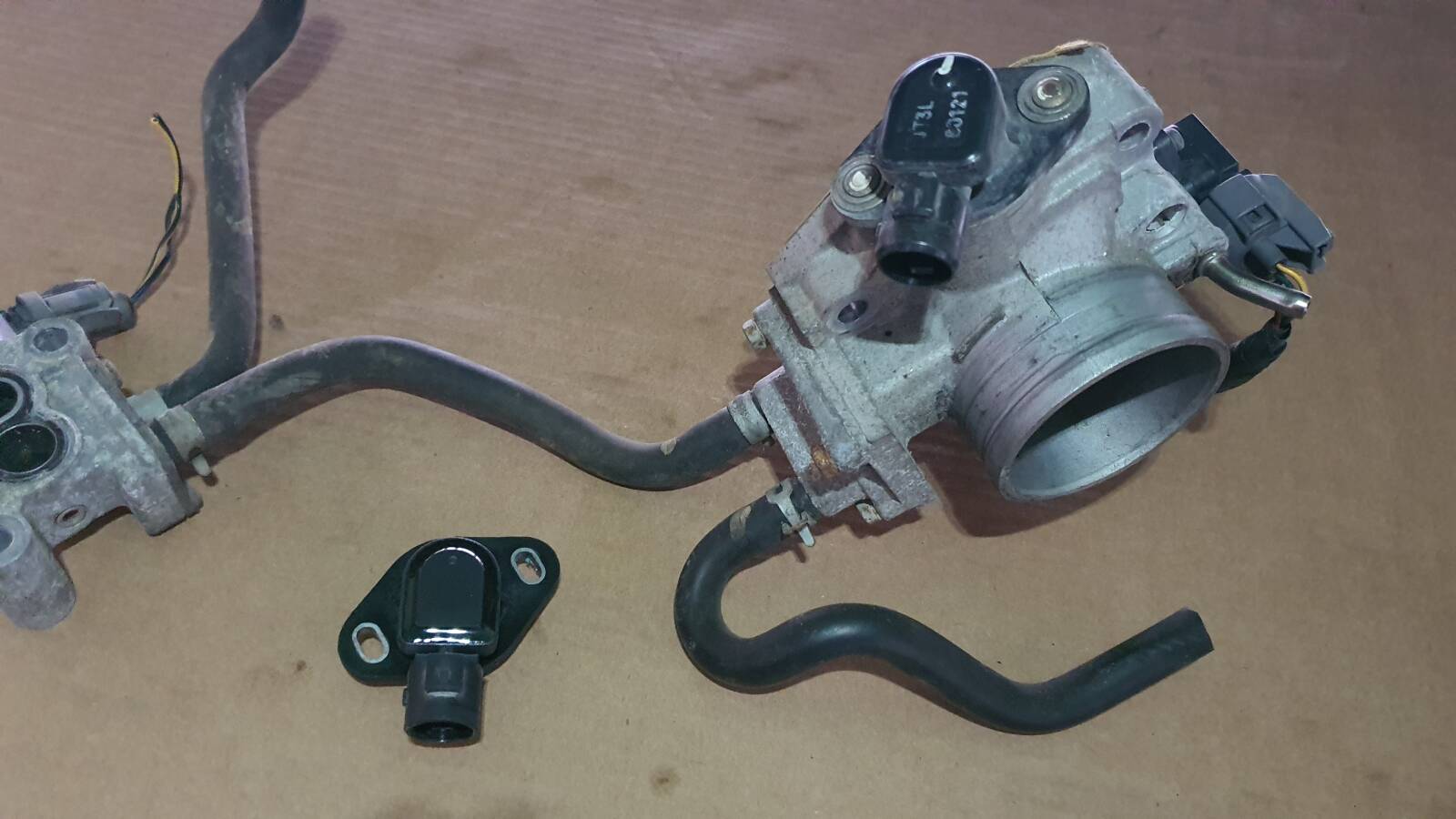

Spjällhus då! Det kommer en del oljedimma via ventilationen i ventilkåpan som återcirkulerar till motorn igen precis före spjället. Så att tomgångsventilen inte satt sig är lite av ett under.
https://www1.garaget.org/gallery/images/156/155033/155033-6bdd03f07af1237d16bc59142af198fc.jpg
Blev problem ganska kvickt! Rullarna till gasvajern är spegelvända. Original drar vajer ovanifrån och på Skunk2 spjället drar det underifrån.
https://www1.garaget.org/gallery/images/156/155033/155033-5426680a6290293a89a2d01e278bb26e.jpg
Försökte flytta över rullen men inget passade så det gick inte. Kollade upp varför det är såhär och det visar sig att Aerodeck och Integra har helt olika lösningar när det gäller gasvajer. Så jag behöver alltså gasvajer från en vänsterstryrd DC2 och tillhörande fäste för vajern för att kunna fortsätta.
https://www1.garaget.org/gallery/images/156/155033/155033-07698ed21fa0527df0a186669ff204f8.jpg
https://www1.garaget.org/gallery/images/156/155033/155033-828449241b52eca6d8ffc7c22cf949da.jpg
Bilen var här min enda fungerade besiktade bil så behövde verkligen få ihop detta igen. Visar sig man kan köra med original spjäll så det fick bli så. Här ser man storleksskillnaden. Här kunde jag använda den värmeisolerade packnigen iaf!
https://www1.garaget.org/gallery/images/156/155033/155033-11a159371ab81598b810ed89495a13fc.jpg
https://www1.garaget.org/gallery/images/156/155033/155033-22ec333b5a87915a7bcf8852edeeb580.jpg
Här ska det egentligen gå kylvatten för att värma upp spjällhuset, antar att detta är för utsläpp på något sätt. Att använda värmeisolerande packningar är väl inte till någon nytta om man kopplar in detta så har skarvat ihop slangarna istället. Har fortfarande vatten kopplat till tomgångsventilen dock. Funderar lite på om det kan ha med körning vid minusgrader att göra, möjligt att det kanske fryser vid kallt väder annars. Någon som vet?
https://www1.garaget.org/gallery/images/156/155033/155033-b64eae29773f97a9a05b48bca950779b.jpg
Blev återigen problem! Bränsleslangen går nu precis där insuget går. Original sitter spjällhuset mycket längre ner pga insugets design. Gick precis att böja till röret lite så det kunde gå under insuget. Ska egentligen ha en slang från en DC2 även här.
https://www1.garaget.org/gallery/images/156/155033/155033-dca6a7244cb8be0cf78bd3b5c9a24643.jpg
https://www1.garaget.org/gallery/images/156/155033/155033-48898ba201d4339b1586fb86ca6ddb16.jpg
Här trodde jag att det skulle bli problem men det gick faktiskt bra! Spjället sitter ju mycket högre upp i motorrummet så nu hamnar gasvajern väldigt högt upp, men det var typ 1cm kvar att det tog i huven så det gick bra! Vilken tur! lol
https://www1.garaget.org/gallery/images/156/155033/155033-77b0610fa999df8fa0bf59472a9bc040.jpg
https://www1.garaget.org/gallery/images/156/155033/155033-d46d5220da05a03e213357ea1cb3f4ed.jpg
Sådär ja! Nu är det nästan helt ihop. Bränsleslangen går nu under insuget.

Detta röret är redan misshandlat och det blev ännu mer misshandlat nu för att återigen försöka passa någorlunda bra. Kommer göra om detta framöver.

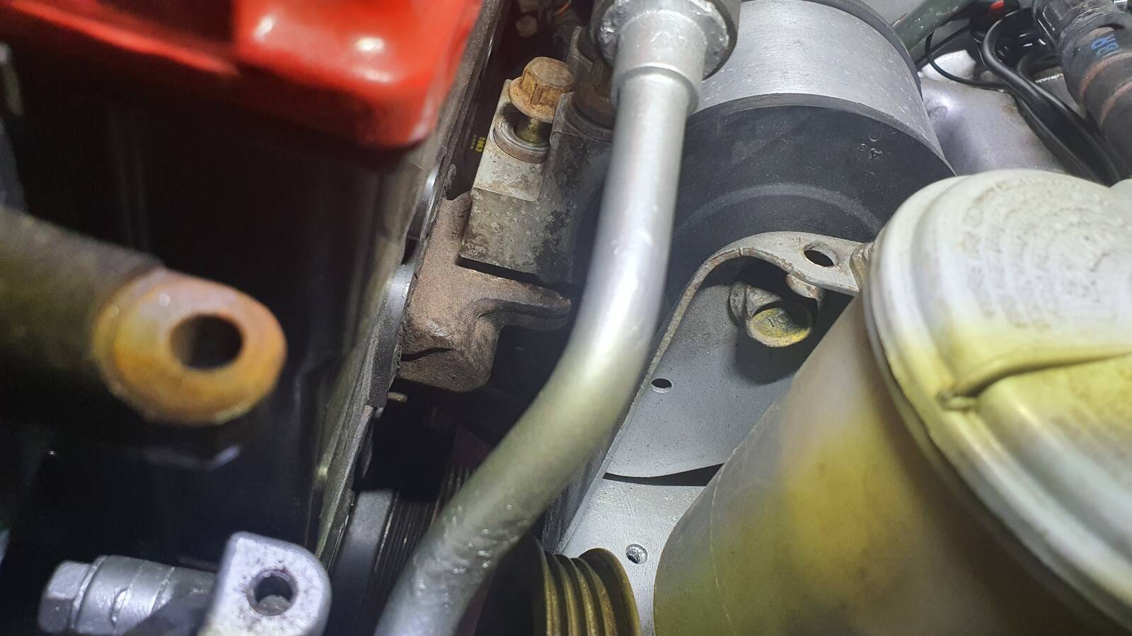

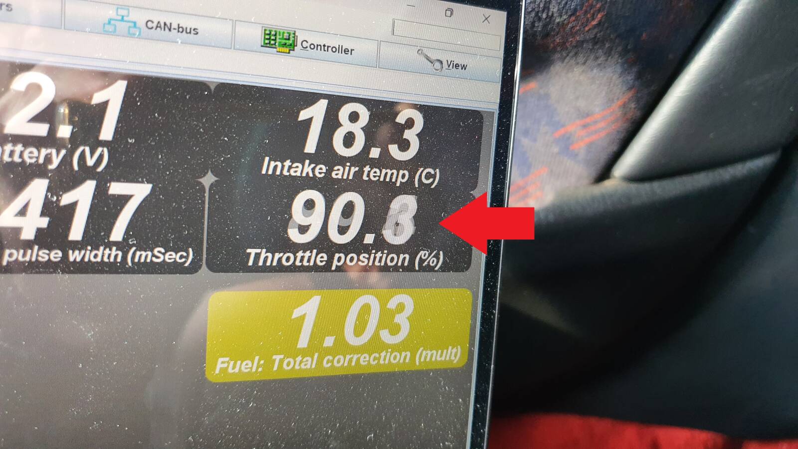

Började bli ryck i varvmätaren igen. Speciellt på högre varv. När jag provkörde bilen i Jönköping 2020 när jag var och köpte den så ryckte mätaren vid 2500-3000 rpm ca 90% av gångerna. Bytte senare till ett lågmilat mätarhus (strax över 5000 mil) och problemet försvann. Nu började det igen men det är på höga varvtal och det blir oftare och oftare. Läste lite på nätet och det verkar inte som att det är något känt fel att det blir glapp i mätarhuset utan det är i så fall tändmodulen i fördelaren som börjar ge sig. Original tändmodul gick sönder i oktober 2024 och ersattes med en ny från eftermarknaden då en original var brutalt dyr. Det är denna som driver varvmätaren dessutom, den styrs inte av motorstyrdonet. Jag testade att spraya i kontaktstycket till fördelaren i hopp om att det skulle lösa problemet men det gjorde det inte. I skrivande stund har jag även bara precis igår 2025-11-14 fått en rejäl misständning under last så undrar om tändmodulen börjar ge sig möjligen. Alltid är det något! lol
https://www1.garaget.org/gallery/images/156/155033/155033-c3ef84a655aa84f21f95555ca4af248d.jpg

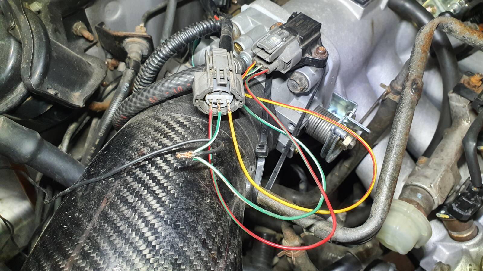

Monterade i en bredbandslambda under sensommaren förra året men ej kopplat in en bredbandslambdasond då original sond satt helt fast, så har kört med original smalbandslambda. Men nu var det dags att fixa detta!
https://www1.garaget.org/gallery/images/156/155033/155033-585a1f88295210adac208c1be72b524f.jpg
Den vit/röda kabeln som går över mitt pekfinger är kabeln som leder själva signalen från lambdasonden (original smalband) in till styrenheten.

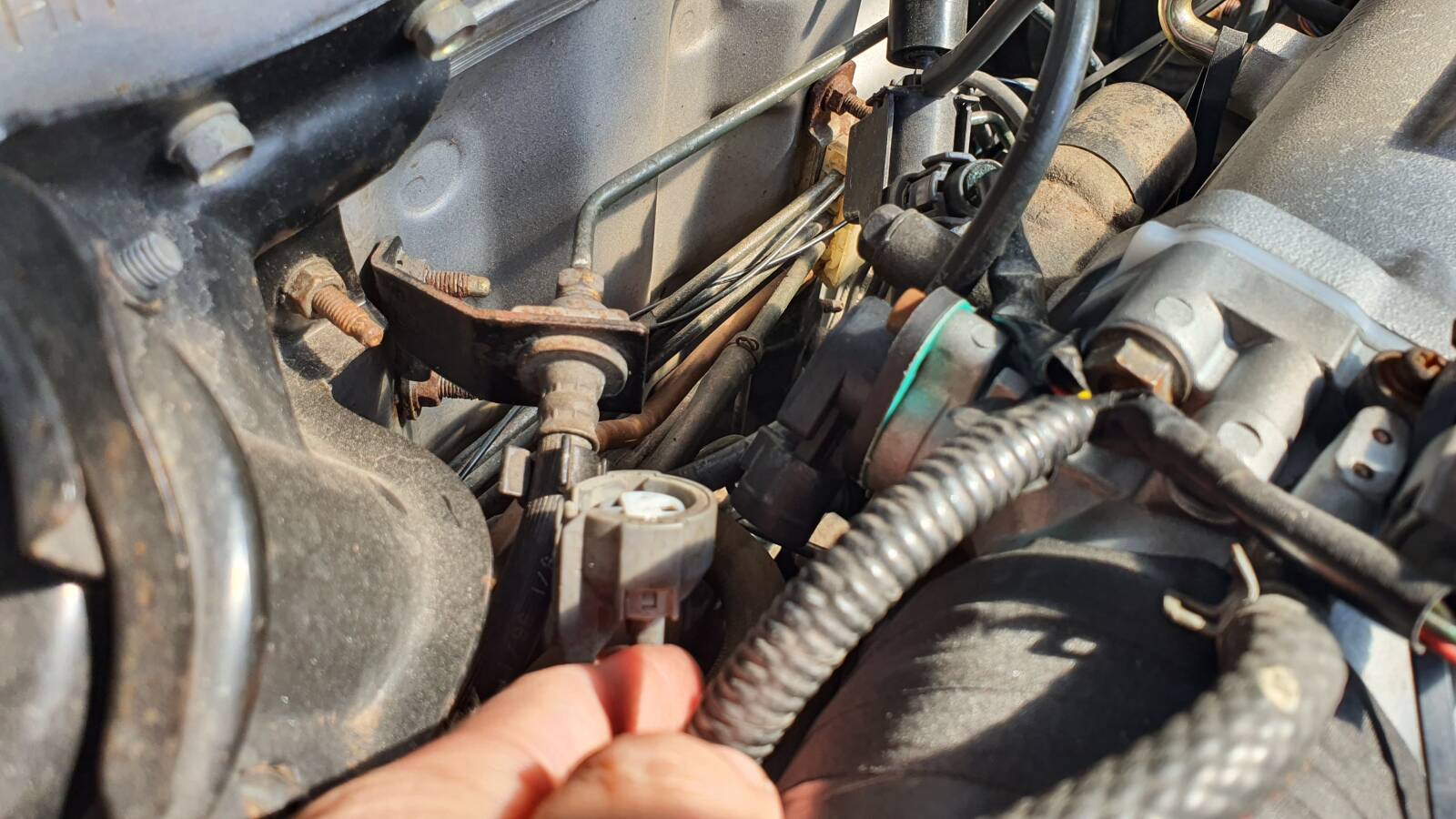

Så ja! Sonden som sitter fast.
https://www1.garaget.org/gallery/images/156/155033/155033-da6dd772a2328741bc321b428e7891e3.jpg
Har försökt innan med värme men den kom bara loss lite och stannade sen. Så det får kapas bort.
https://www1.garaget.org/gallery/images/156/155033/155033-b7377970a5b08ba5563ab095c8cb4fee.jpg
https://www1.garaget.org/gallery/images/156/155033/155033-a9d295b9b718a9a3ac4a23e03a484f8f.jpg
Ny hylsa redo!
https://www1.garaget.org/gallery/images/156/155033/155033-c829a8b46cbef7ccf817eddac1a1e7d7.jpg
https://www1.garaget.org/gallery/images/156/155033/155033-a815b6e0c173d0e781fb35bc9ba1d4e3.jpg
Hade lite bråttom här så hylsan kom väldigt högt upp så sondens mätande del sticker inte riktigt ner i röret utan är helt flush med röret istället. Tänkte att det inte borde vara ett problem?
https://www1.garaget.org/gallery/images/156/155033/155033-fca81885644d2e0d1e2a0b69db6ca117.jpg

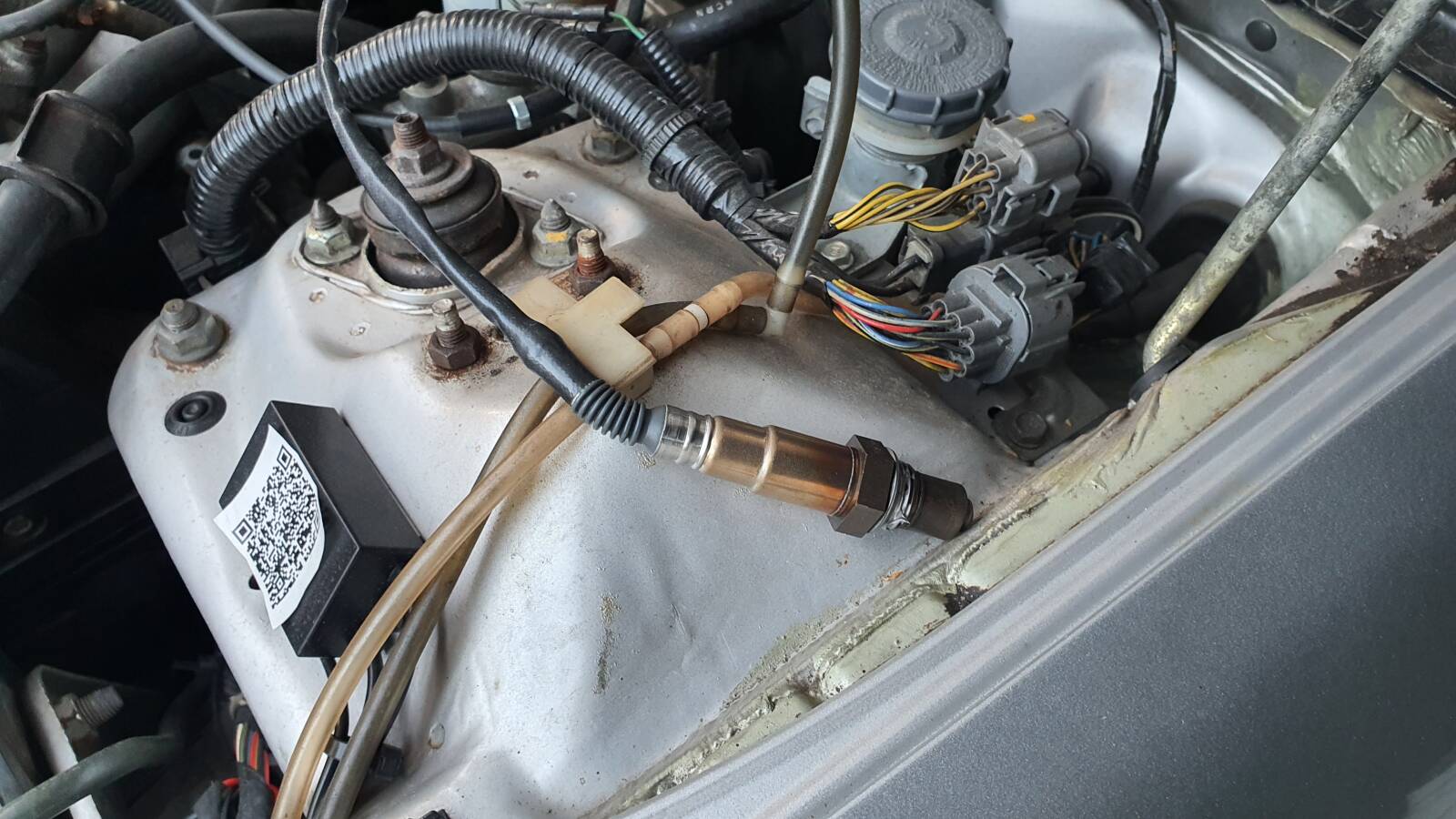

Kontakten från den gamla sonden kan jag använda för att täta det numera överblivna kontaktstycket som hänger i motorrummet.
https://www1.garaget.org/gallery/images/156/155033/155033-61d38d41bbdf637b14cfdf6b4b6f7cef.jpg
Sonden liggandes i fri luft för kalibrering!
https://www1.garaget.org/gallery/images/156/155033/155033-ec764e39cb7135a8d20f3600f27a8b73.jpg
Monterat på plats!
https://www1.garaget.org/gallery/images/156/155033/155033-c14b916c7b32ba1850fef3b8a357a136.jpg
Mnja detta funkade inte så bra sad Lyckades få med på bild hur mycket AFR signalen studsar. Är verkligen inte stabil alls. Detta gör det mycket svårt för styrenheten att justera soppablandingen. Testat en hel del grejer. Plusmatat Innovate enheten direkt från batteriet, jordat den på termostathuset där motorstyrenheten jordar och även testat direkt på minuspolen. Kopplat ur pluskabeln till baslådan, kopplat ur radion osv. Det är inte alltid oren signal men oftast. Fick justera om i Smanager så den justerar AFR långsammare för motorn gick inte jämnt annars då det korrigerade fram och tillbaks så mycket.
https://www1.garaget.org/gallery/images/156/155033/155033-0cdaa72d06339cb738a7a1563fd676da.jpg
Plockar den gula kabeln upp någon störning på vägen? Sitter sonden för högt i avgasröret? Är motorstyrenheten trasig? Är Innovate enheten trasig? Ja du, bra fråga! lol Läste lite på nätet och folk spyr galla över Innovate mätarna så jag köpte en AEM 30-0300 istället.
https://www1.garaget.org/gallery/images/156/155033/155033-66a5127ab721746c6ff07c831e637d88.jpg

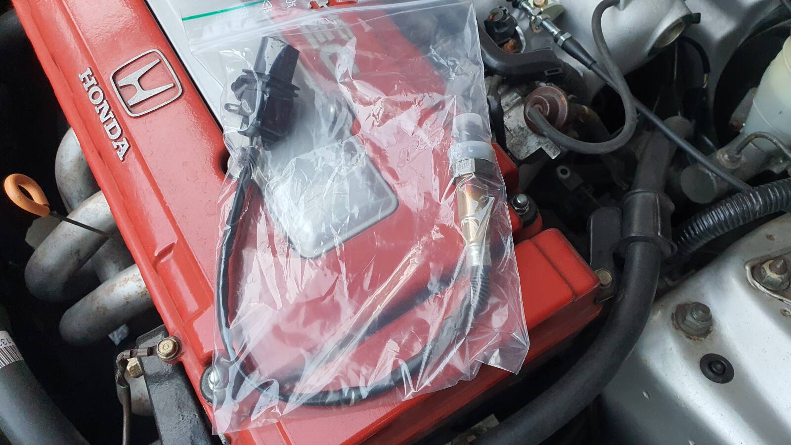

Denna har en FAE sond som är baserad på en LSU4.9 som är den jag kört med min Innovate. Denna FAE ska vara speciellt framtagen av AEM och FAE för eftermarknaden gällande racing osv. Den kalibreras via en intern resistor som i sin tur är kalibrerad i labb. Man behöver alltså inte kalibrera den i fri luft.
https://www1.garaget.org/gallery/images/156/155033/155033-e464c5b2ed8476b1dfb0fcbca20fa760.jpg
Gjorde ett specialverktyg så nu gick det lättare att byta sond! lol

Gjorde något kul istället! Fixade launch controll! Inget avancerat så mer än att den håller motorns vartal där man bestämt om bilen inte är i rörelse och sen kan man dumpa kopplingen och åka iväg! tongue En knapp kan välja om funktionen ska vara på eller av. En input man kan använda för egna grejer är PSP (power steering pressure) och det är en sensor som sitter i matande slangen till styrväxeln så styrenheten vet när den ska kompensera med lite mer tomgång så det inte dippar när man rattar fullt vid parkering exempelvis. Aerodeck har inte denna sensorn så platsen är ledig. Lyckades hitta en sladd på vinden i rätt färg så det stämmer med Hondas elschema faktiskt tongue Denna ska in på plats B8.
https://www1.garaget.org/gallery/images/156/155033/155033-885b135d92e648fc061138a913f7deff.jpg
För att testa så har jag skalat kabeln och testar jorda mot en skruv och mycket riktigt blir PSP blå i Smanager.
https://www1.garaget.org/gallery/images/156/155033/155033-fb212d77345d18b8e26317e3a4c287a7.jpg
https://www1.garaget.org/gallery/images/156/155033/155033-a04618372eef3d72986c177174b549a7.jpg
https://www1.garaget.org/gallery/images/156/155033/155033-aef81954051619ee4f019f179f5d66e8.jpg
Skarvat ihop detta med en lila kabel som går till en knapp i mittkonsolen som är en tillfällig lösning, har en bra idé för detta framöver.
https://www1.garaget.org/gallery/images/156/155033/155033-dba0cf001ddd6ef40f2d4e4980773718.jpg
Jord till knappen tog jag i en gänga som är redo för fotstödet om bilen hade varit högerstyrd tongue
https://www1.garaget.org/gallery/images/156/155033/155033-624b9fc1b89a66d093466322072e23ff.jpg
Aktiverat allt så det funkar. Är knappen på så har bilen ett varstopp på 3000rpm så länge den inte rör sig i mer än 10 km/h vilket funkar mycket bra! Senare höjt till 3700 som blev mycket bättre.
https://www1.garaget.org/gallery/images/156/155033/155033-4cdb865905fccc56faac668bace43543.jpg

Det började komma ett skrikande ljud från motorrummet. Visade sig att generatorn var lös så remmen slirade. Det är nu tredje gången något lossnar i remdriften på denna bilen. Vad händer??? Lovar att jag spänner fast saker ordentligt!

Äntligen! Nu ska spjället dit! Köpte även en ny spjällägesgivare. Dessa ska man egentligen kalibrera så den ger 0.5 volt vid 0% och 4,5 volt vid 100% viket jag inte gjort. Hade man haft original motorstyrenhet så hade det varit extremt viktigt men nu kan jag läsa ut värdena med datorn och välja vad som är 0% och 100% så allt blir rätt. Det är väldigt viktigt att styrenheten ser 0% när spjället är stängt för det blir en massa problem annars. Det jag gjorde var att vrida sensorn så datorn visade 1% TPS (med Hondas original kalibreringsvärden i Smanager) och sen backa sensorn precis till att det blev 0% och spänna fast den där, och sedan såklart kalibrera igen i datorn så det verkligen är rätt. Detta görs ju såklart när allt sitter monterat på motorn.
https://www1.garaget.org/gallery/images/156/155033/155033-53e8dd13cf80aa962b78fb63f2801aac.jpg
https://www1.garaget.org/gallery/images/156/155033/155033-76609b45509c3eeb0f500a96f975c649.jpg
Ny DC2 gasvajer och tillhörande fäste!
https://www1.garaget.org/gallery/images/156/155033/155033-c595ab2a4ecc825d1c35890831484712.jpg
https://www1.garaget.org/gallery/images/156/155033/155033-6556765264f12def466ee32f2f351015.jpg
Röd linje är MC2 orignal och grön är DC2 Integra Type R
https://www1.garaget.org/gallery/images/156/155033/155033-05bac74e73eeefc13725f04b950f80e5.jpg
Lite storleksskillnad! Flyttat över MAP sensorn enbart och monterat.
https://www1.garaget.org/gallery/images/156/155033/155033-2e8e2a37eb68b4293ff757db1b70e71d.jpg
https://www1.garaget.org/gallery/images/156/155033/155033-99a857a3056c51058e81da8b0c0d5213.jpg
Denna slangen var för kort nu när allt sitter högre upp så slangen som sitter på bilden är från en D-serie istället. Tror det var en D15Z8. Detta är till kolkanistern.
https://www1.garaget.org/gallery/images/156/155033/155033-45199c62f27992359ccb7e768deb40e9.jpg
Startat motorn efter att ha gjort kalibreringen som jag nämnde innan. Lite hög tomgång kanske?
https://www1.garaget.org/gallery/images/156/155033/155033-8d7994705e19f60ae30f6080a51195ab.jpg

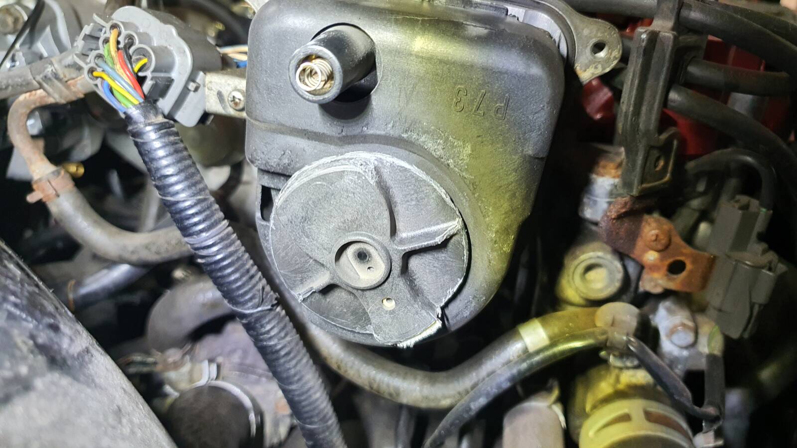

Det finns en guldig skruv som man ska använda för att jusera grundtomgången, även original spjällhus har denna men den var redan i botten så det gjorde ingen nytta. Den sitter uppe vid MAP sensorn. Nästa steg var att koppla ur kontakten på tomgångsventilen så man vet att den verkligen är stängd. Ja det sjönk lite iaf.
https://www1.garaget.org/gallery/images/156/155033/155033-bda1bf06ed0352e07c6e287d0960098d.jpg
Nästa steg är att justera stoppskruven till spjället. Nu har jag ju haft isär spjället när jag försökte flytta över rullarna och dem passar inte till 100% på axeln så det kan hamna lite olika beroende på hur man håller allt vid montering. Vad jag inte rört är stoppskruven dock. Lossar 8mm låsmuttern och justerat ner så motorn lugnade sig. Ska man göra detta helt rätt så ska motorn ner till 450rpm vilket inte gick här. Men 668rpm funkar också då det är lägre än min tänkta tomgång som är 900rpm. Man kan inte backa skruven för långt för spjället i sig nyper i hålet och stoppskruven ska stoppa den precis innan det händer. Notera att detta är gjort med motorn avstängd.
https://www1.garaget.org/gallery/images/156/155033/155033-7cf36f3d8221850e33b8612ff00a4c62.jpg
https://www1.garaget.org/gallery/images/156/155033/155033-57a88dce86da03db25d0cd176d6c7254.jpg
https://www1.garaget.org/gallery/images/156/155033/155033-2fe43e8bd4ca3e3bdef8b90cc125c500.jpg
Viktigt att man kalibrerar om TPS igen efter detta såklart.
https://www1.garaget.org/gallery/images/156/155033/155033-0eb348752e8f044a4b6293b43f8cad32.jpg
Sådär ja då satt allt där igen! Ut o provköra! Ja nu går gaspedalen nästan lite för lätt så får lära om dragläget! lol Efter att ha kört den helt varm så fick den gashäng (ca 1700rpm) om jag inte släppte gasen väldigt kvickt utan istället bara sakta släppte gasen. Och när man sedan lätt ska trycka på gasen igen så kände man att spjället nöp så var bara att åka hem igen justera en gång till.

Hade fortfarande problem med extremt oren signal på Bredbandslambdan så valde att köpa ett helt nytt styrsystem som heter Honduino. Detta är ett RusEFI baserat system och mappas med Tuner Studio. Så nu ska man sätta sig in i allt från grunden igen....
https://www1.garaget.org/gallery/images/156/155033/155033-87139b578dd588ebd2305acab580e3c1.jpg
https://www1.garaget.org/gallery/images/156/155033/155033-661cbba49ab4713033bb3f594892700c.jpg
Började med att flytta tillbaks kabeln jag flyttade som går till lambdan. Den används faktiskt inte här, men vill att alla kablar sitter rätt i kabelhärvan så det inte blir missar längre fram.
https://www1.garaget.org/gallery/images/156/155033/155033-2c0233e001dc001fba89e1881b83de79.jpg
Styrenheten har en extra plats för extra grejer. Här kan jag bland annat koppla in en bredbandslambda direkt i motorstyrenheten, på så sätt behöver vi inte gå via AEM styrenheten.
https://www1.garaget.org/gallery/images/156/155033/155033-61956d7bf13093f1890d24b4352ab3e0.jpg
https://www1.garaget.org/gallery/images/156/155033/155033-8bf5658260ae6d34d7b0b9a20ff13702.jpg
Monterade en extra lambdasond i grenröret. Så nu går en direkt till Honduino och en till AEM mätaren.
https://www1.garaget.org/gallery/images/156/155033/155033-c6681f35ed7b1a6a54d79af91209eeb9.jpg
https://www1.garaget.org/gallery/images/156/155033/155033-83add988a37835626a80fe71cfdd0ae1.jpg
Ställde tändningen igen. Blir lite annat nu då det är ett eftermarknadssystem. Med fördelaren justerad längst fram så var den exakt rätt. Han som gjort grundmappen har bevisligen haft detta i åtanke.
https://www1.garaget.org/gallery/images/156/155033/155033-5612cb1a8c1f3ab3ee9b81a8958961b6.jpg
https://www1.garaget.org/gallery/images/156/155033/155033-e1b78c9bed0446b94fabdc7957da95e5.jpg
Tyvärr var lambdasignalen lika oren som innan. Ett helt nytt system med ny sond osv men samma problem ännu. Honduino och AEM visade dessutom helt olika lambdavärden från sina respektive sonder vilket förvånade mig. Jag måste köra allt med en sond, det stod klart. Kopplade mig via can-bus till AEM enheten och hoppades det skulle funka bättre.
https://www1.garaget.org/gallery/images/156/155033/155033-ef8e3500fc882e734ab724b2937917c2.jpg
https://www1.garaget.org/gallery/images/156/155033/155033-ea452253b43d5b856779e2c0e4b9e4ac.jpg
https://www1.garaget.org/gallery/images/156/155033/155033-076808a2603ab38d0c2ce9a2630355a1.jpg
https://www1.garaget.org/gallery/images/156/155033/155033-babc6110cfed6f9c13a25ea80b647899.jpg
Tyvärr lika illa fortfarande...

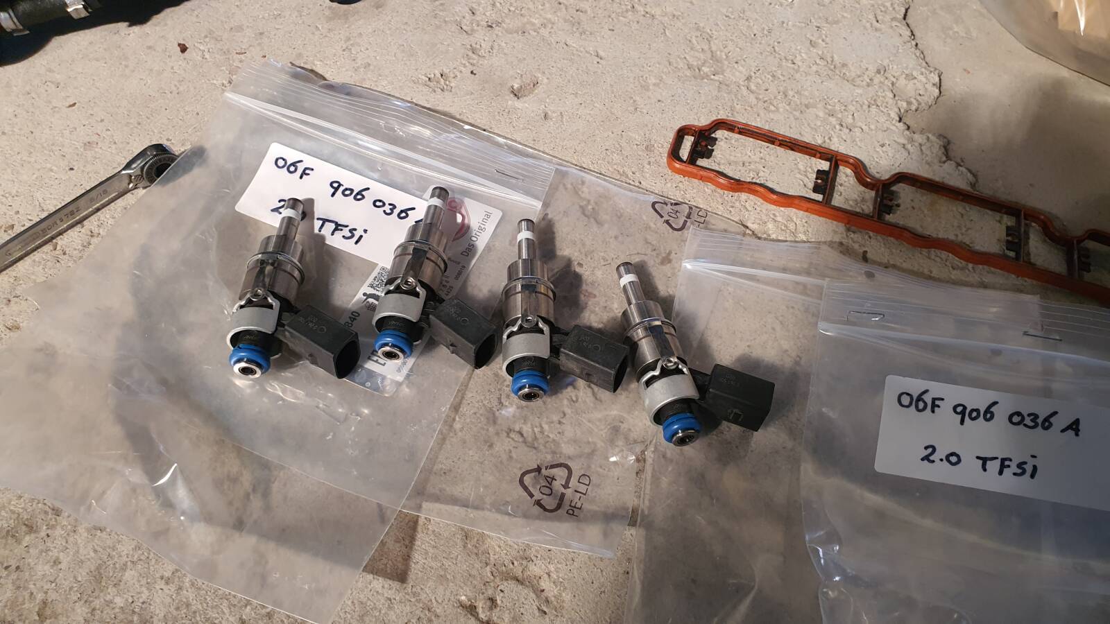

Ville släppa bensintrycket innan jag lossade spridarna. Lätt gjort genom att antingen dra en säkring eller ett relä som matar bensinpumpen. Det finns två säkringar som är märkta som "FUEL PUMP" men pumpen går även om man plockar bort dem. Kollade i elschemat och saker var ju inte riktigt som jag trodde. Blev tvungen att stifta ur triggerkabeln till bensinpumpen ur motorstyrenhetens kontakt för att komma runt detta, helt galet.
https://www1.garaget.org/gallery/images/156/155033/155033-b2f98bdefdb489e9d32fc70888528a3a.jpg
Försöker starta motorn och då tappar den bensintrycket. Slipper att det blir så mycket av det hela.
https://www1.garaget.org/gallery/images/156/155033/155033-5ca0c6f57c149d03137beb91843270d5.jpg
Kunde inte se något fel på dem rent okulärt.
https://www1.garaget.org/gallery/images/156/155033/155033-91c26fa066cc3f170a31a0dd6305efe6.jpg
https://www1.garaget.org/gallery/images/156/155033/155033-3584a99bddfd2a9c348596f46c56e7cf.jpg
Monterade i D-serie spridarna och startade motorn, den gick rejält dåligt. Totalt förvirrad. Fick ett AFR värde på 24,76 under tomgång vilket känns helt orimligt. Efter en hel del trixande visar det sig att dessa spridarna inte alls är på 240cc som internet sa att dem var. Verkar som att det är 170cc eller något annat som jag tyckte jag såg någonstans. Oavsett så fick jag justera upp hela VE mappen rejält innan den gick normalt igen. Under full gas vid 8000rpm så hamnar dessa på 120% duty cycle så det är ju på håret kan man säga! lol Oavsett så löste det inte problemet.

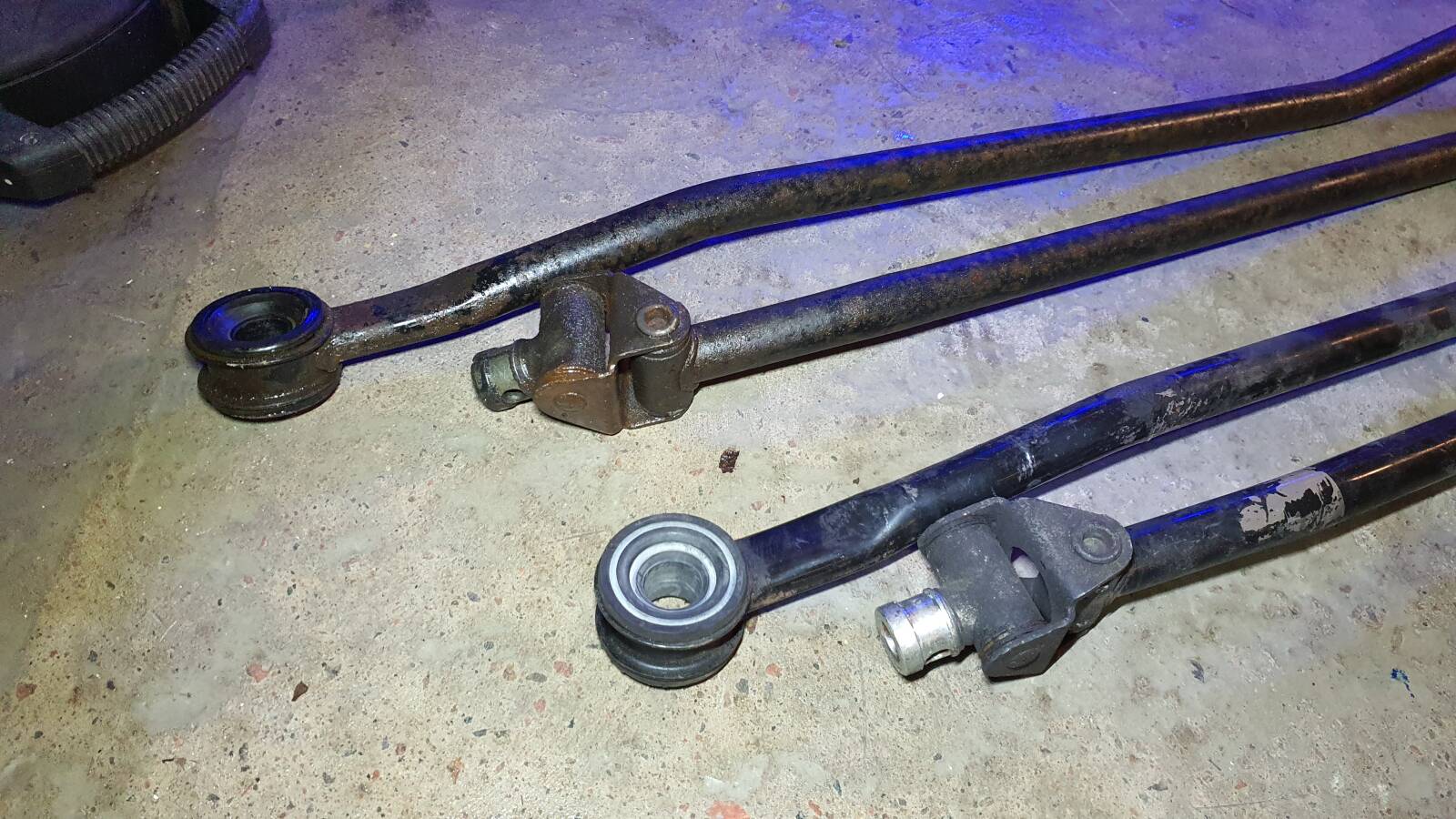

I januari monterade jag ett spakställ som var i mycket bättre skick!
https://www1.garaget.org/gallery/images/156/155033/155033-d7568d2d3498d79f4747452e99108712.jpg
https://www1.garaget.org/gallery/images/156/155033/155033-6b27c09871f9b12bd0aa6040931732b0.jpg

Bytte spridare på mammas Audi. Innan det blev köp av nya så skickade jag iväg originalen på renovering. Passade då på att skicka med Hondans spridare. Tyvärr gick det inte så bra. På Audin gick bara två att rädda och till Hondan gick en spridare sönder.... Så det fick bli nya spridare till båda bilarna. Audin är fixad men Hondan rullar vidare med sina på gränsen för små D-serie spridare tills vidare. Har 120% duty cycle vid maxvarv, hur nu det är möjligt?? lol
https://www1.garaget.org/gallery/images/156/155033/155033-a3d8fe92b2fea59aaa68fa8d6927ad2b.jpg
Tillbaks till problemet med ostadig lambdasignal. Det är även väldigt oren signal från spjällägesgivaren. Testade koppla ur den ifall det var så att den störde systemet men det gjorde ingen skillnad. Bilen kan bli väldigt ryckig ibland då den hoppar mellan coasting och driving osv när TPS värdet hoppar som det gör.
https://www1.garaget.org/gallery/images/156/155033/155033-d1e3df590be5caefac08c8397872cf5a.jpg
https://www1.garaget.org/gallery/images/156/155033/155033-de4f83ab3c58d1b4cea54e13cedff234.jpg
https://www1.garaget.org/gallery/images/156/155033/155033-98c62788563eaacca749653851b7a87b.jpg
Köpte en helt ny LSU4.9 och monterade! Det blev faktiskt skillnad! Det är inte bra men det blev väldigt mycket bättre iaf! big_smile
https://www1.garaget.org/gallery/images/156/155033/155033-c062f7b22fdfa6dad93052ae66c00b7a.jpg
Kalibrering i friluft.

Handbromsen tog högre och högre upp hela tiden. Hoppas inte det är något som börjar ge sig bara?
https://www1.garaget.org/gallery/images/156/155033/155033-998ad7cb8642932ff8d3d8bd428e0e4e.jpg
När jag monterade dessa vajrar var de för korta så jag fick göra en fuling med fästet.
https://www1.garaget.org/gallery/images/156/155033/155033-1e5b457bada95f44503209ddc325cab0.jpg
Sitter bara med en skruv.
https://www1.garaget.org/gallery/images/156/155033/155033-02aed4d56ffac2b452a29cc13620e79b.jpg
Men nu gick det att få i båda efter att jag backa justeringen hela vägen.
https://www1.garaget.org/gallery/images/156/155033/155033-93efc0a2d789aa0f9cae35ee0276d058.jpg

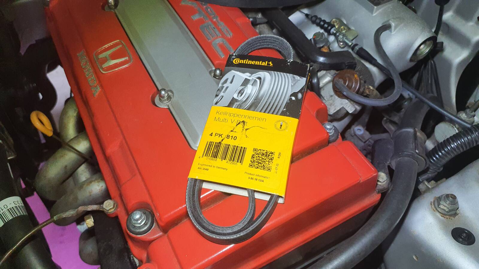

Ett mål med bilen har varit att allt ska fungera. AC är inte helt klart än, så nu var det dags att montera en rem!
https://www1.garaget.org/gallery/images/156/155033/155033-eb8bc3b2a0bcaea2753ee00a2b6f080f.jpg
Tyvärr gör Honda det krångligt med tre remmar på bredd så man får plocka loss en hel del grejer. Först måste styrservoremmen väck och sedan får man lossa hela pumpen med.
https://www1.garaget.org/gallery/images/156/155033/155033-43a4366ad403f827133f4db88d35a840.jpg
Inte nog med det, utan man måste även släppa ner motorn lite. Dessa skruvar kommer man inte åt om man inte lossar pumpen.
https://www1.garaget.org/gallery/images/156/155033/155033-fc57ea1d404ec019107f2edf13ef2867.jpg
Det nedre fästet går inte att få loss om inte motorn är sänkt en centimeter
https://www1.garaget.org/gallery/images/156/155033/155033-197c555dbb3d21aab4ea1a8ad83841e1.jpg
Detta för att fästet petar igenom där remmen går.
https://www1.garaget.org/gallery/images/156/155033/155033-4ba9448212555985965ac0db98b85d0e.jpg
Den här lilla rackaren som lossnade i somras!
https://www1.garaget.org/gallery/images/156/155033/155033-4b18edcf9cf049fc7dfe2c574405e6a2.jpg
Försökte montera den men kunde inte komma åt så tänkte ta bort remskivan men mutterknackaren orkade inte. Denna lösningen gick inte heller.
https://www1.garaget.org/gallery/images/156/155033/155033-165e69a90f24e863e0ee6453ad521dd3.jpg
Så gjorde vad jag borde gjort från början, lyfta upp servopumpen helt ur vägen!
https://www1.garaget.org/gallery/images/156/155033/155033-5ca6f24260ea0f6b9b9e2b021a6cbe3c.jpg
Nu gick det! Några gängor är lite skadade så den kommer inte kunna backa ur lika lätt igen! lol Blir även gänglåsning på detta såklart!
https://www1.garaget.org/gallery/images/156/155033/155033-c91a2ef91ce0508aa35ab6c3a0fee787.jpg
Här börjar dagen gå utför, inget funkade för mig alls. Efter att ha krånglat med allt så visar sig remmen vara på tok för kort????? Det finns inte en chans att få dit den. Vill minnas att jag dubbelkollat med Honda original nummer osv men något har ju blivit fel... Remskivan är ju bytt till en från en Integra av årsmodell 1994. Står ITR på den, alltså Integra type R. Det är inte samma som en vanlig Integra. Men vem vet om skroten märkt den rätt. Fanns det ens Integra som Type R modell 1994? What a mess.... Bara att sätta ihop allt igen.
https://www1.garaget.org/gallery/images/156/155033/155033-beafce490c6e3c782baa14c2d09fd1c7.jpg
Grävde fram ett D15Z8 spjällhus på vinden och plockade spjällägesgivaren. Jag har ju monterat en ny på VTin men det är inte en original givare. Den nästan 30 år gamla original löste problemet med ostabil TPS så det var riktigt skönt att ha löst äntligen! big_smile Buy cheap buy twice...
https://www1.garaget.org/gallery/images/156/155033/155033-1b86635b9a31628662d54358c512b70e.jpg
AEM enheten som sköter bredbandslambdan har två jordkablar. En "power ground" som ska gå till minus på batteriet och sen har den en "sensor ground". Man läser lite olika om vad som gäller här. Power ground har jag monterat till jord, känns överdrivet att ha direkt till batteriet. Sensor ground har jag testat både till jord, direkt på batteriet och även på termostathuset där motorstyrenheten jordar. I instruktionerna som följer med AEM enheten så ska man jorda på minussidan för 5 voltsslingan. Känns lite sådär tycker jag men kan väl testa.
https://www1.garaget.org/gallery/images/156/155033/155033-3131928ff089ef7651daaac575e6d349.jpg
Hade ett kontaktstycke med lite kabel kvar som går till MAP sensorn. Så här kunde jag testa att koppla ihop det utan att klippa i bilens kablage. Blev ingen skillnad på signalen, inte ens om jag drar ur kabeln så att den inte ens går till något så blir det annorlunda. Okej? Under tiden bilen står på tomgång när jag testar detta så börjar varvmätaren vandra omkring rejält, vilket den annars bara gör över 5000 varv, aldrig vid tomgång. Sen bara stannar motorn.
https://www1.garaget.org/gallery/images/156/155033/155033-9ae0d9b39880bab0b561bb5f3a94ee42.jpg
Den gick att starta igen men jag har ju misstänkt att den nya tändmodulen är på gång att ge upp. Tyckte även att jag kände en bränd lukt i motorrummet när jag pillade med kablarna till MAP sensorn. Plockade loss fördelarlocket och kontaktpinnarna är helt mosade och det är brutalt mycket märken överallt!
https://www1.garaget.org/gallery/images/156/155033/155033-e402af147e4c9c235033bf736d8ab9ec.jpg
Här såg det inte heller bra ut.
https://www1.garaget.org/gallery/images/156/155033/155033-c33326b6769429c7fc22572bd9d6fb24.jpg
Inte nog med det, rotorn satt inte fast! Oo Skruven har lossnat!
https://www1.garaget.org/gallery/images/156/155033/155033-291a1f5f6847669c4aeb39e664b12d4e.jpg
Japp där sitter skruven....
https://www1.garaget.org/gallery/images/156/155033/155033-911f6cc8767e4eee1c34bb63a682b9da.jpg
https://www1.garaget.org/gallery/images/156/155033/155033-225fa7d2a33eb5723ddcb4be8b5e6a6e.jpg
https://www1.garaget.org/gallery/images/156/155033/155033-fc2fb78df4e142e7ac708e2e459c11bd.jpg
En liten bula på tändspolen annars inga skador vad jag kan se.
https://www1.garaget.org/gallery/images/156/155033/155033-4b1002617b247130c9a9372f97b92c9c.jpg
Allt såg bra ut här också. Lite metallspån jag får blåsa ut bara.
https://www1.garaget.org/gallery/images/156/155033/155033-9fec8acd0b51c90e18538a07045889b6.jpg
https://www1.garaget.org/gallery/images/156/155033/155033-73009825402e8665119f6d4feed0a3f0.jpg
