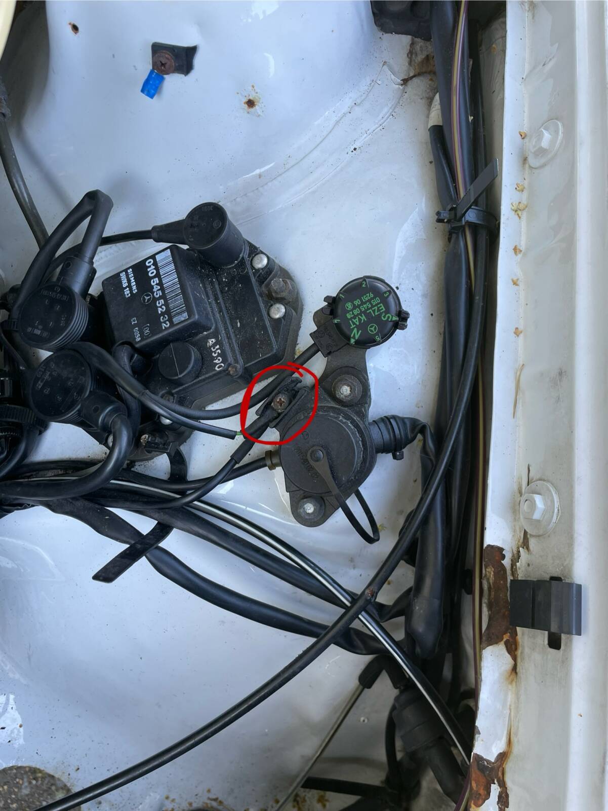

Original varv signal kan tas ifrån den inringade bulten (TD). Mätarhuset behöver vara jordat för att varvräknaren ska funka.
https://www1.garaget.org/gallery/images/249/248682/248682-6805ba93aab9957c3cd3936a7a27a610.jpg
