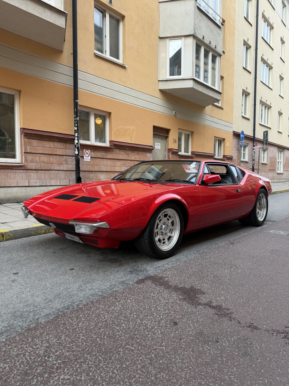

Jag hade helt glömt bort att jag lagt upp mitt Pantera-projekt här på forumet, så jag tänkte att det kanske finns några som är intresserade av att se hur det har gått.
Bilen är nu både registrerings- och kontrollbesiktigad utan anmärkning, och jag har hunnit köra ungefär 50 mil med den i sommar. Det har varit en hel del jobb på vägen, men väldigt kul att äntligen ha bilen ute på vägarna!

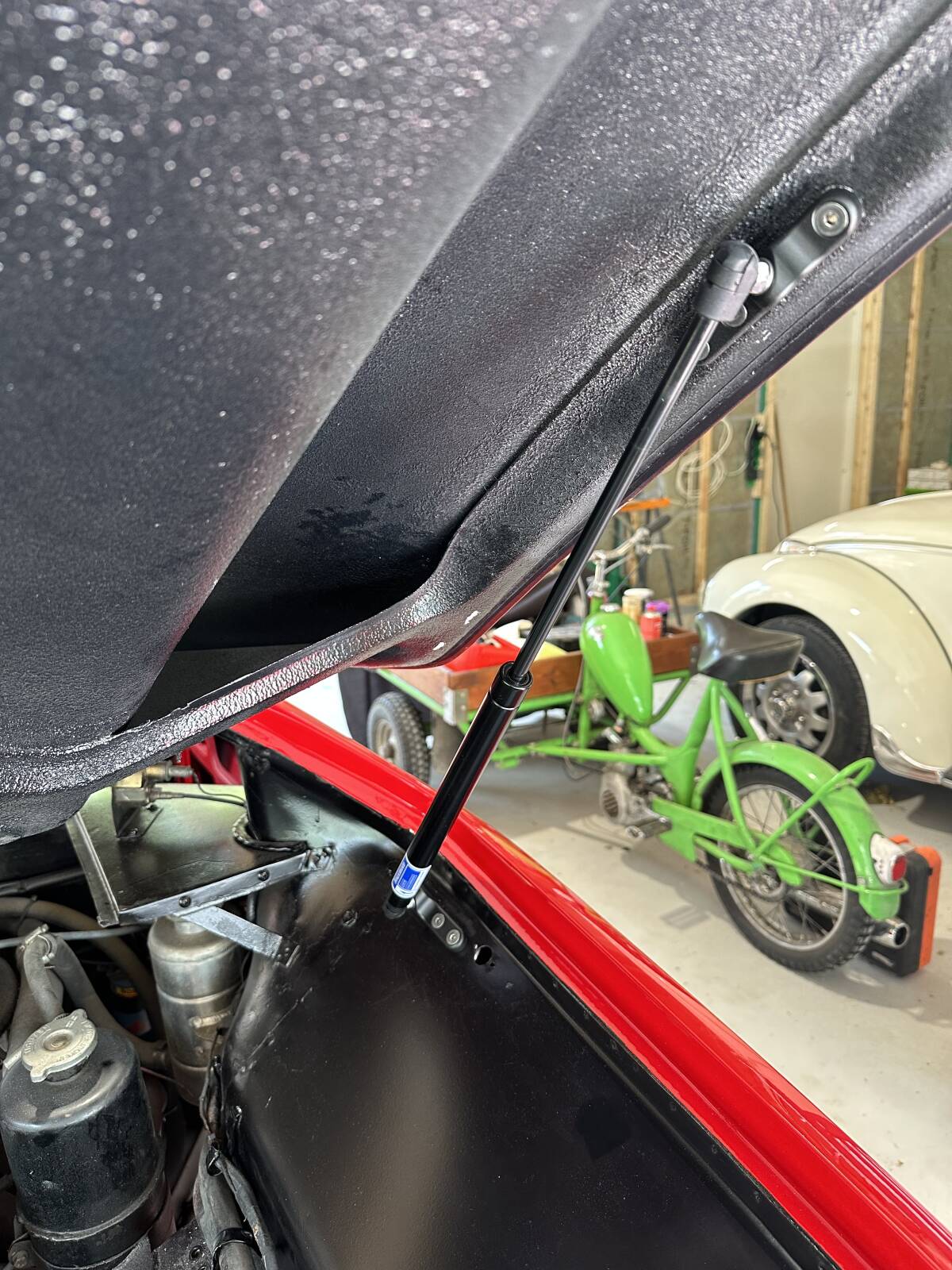

Första jobbet sommaren 2025 blev att montera nya gasdämpare till bakluckan som jag beställt från Ipsco i USA. De gick loss på 235 USD, plus 100 USD i frakt och cirka 1000 kr i moms och tull så totalt ungefär 4500 kr. Inte billigt, men det blev bra. Dessa monteras på ett annat sätt än originalet och klarar dessutom mer vikt. Ska tydligen funka fint även om man har en tung vinge. Länk om någon är sugen: https://ipsco.org/.../ips147-pantera-re … -shock.../
Monteringen var ganska smidig, det knepigaste var att få in en gängad del inne i ramen på bakluckan och sedan försöka linjera upp alla skruvhål. Men resultatet blev kanon! Film finns för den som vill se.

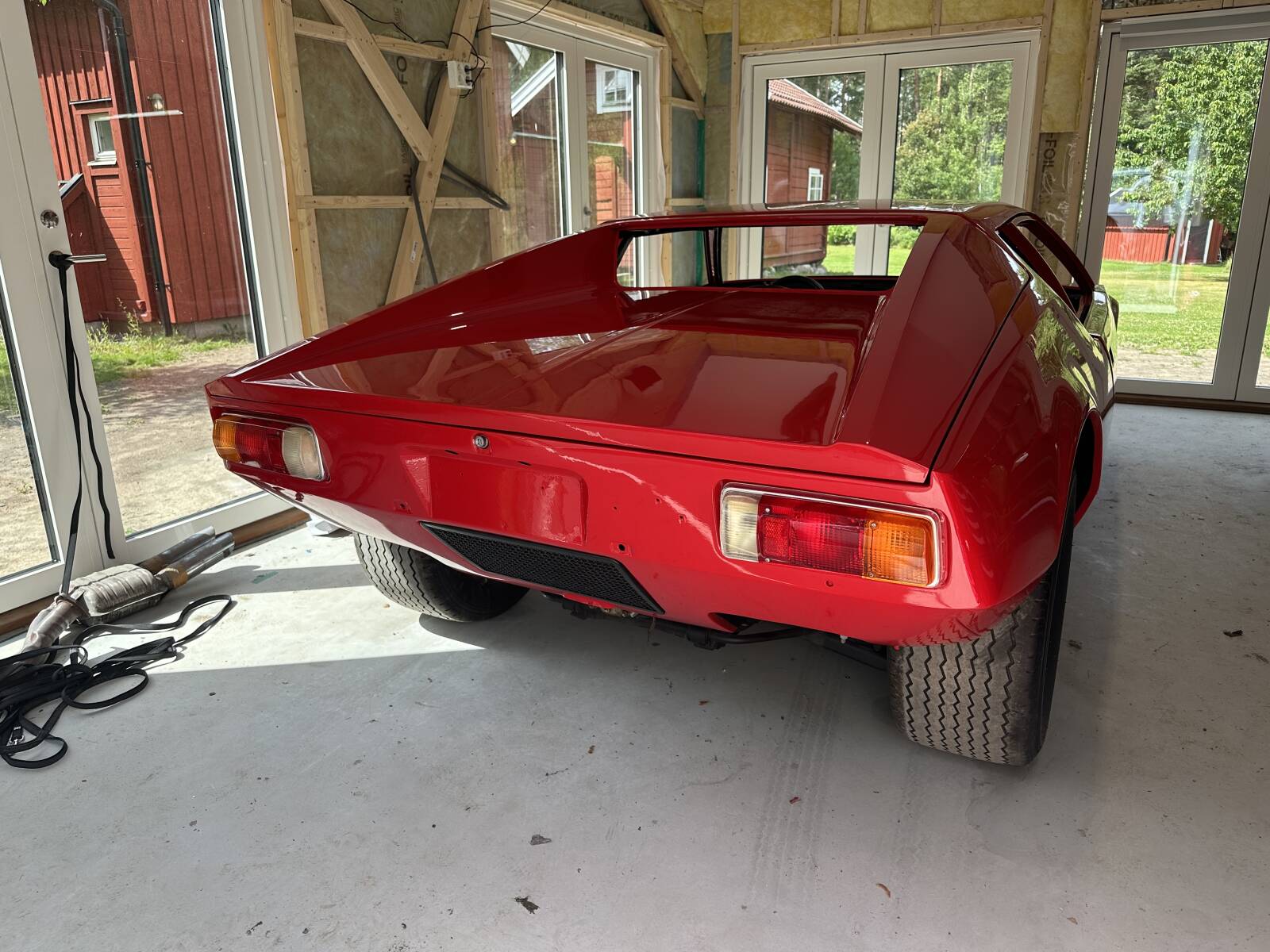

Nästa steg på listan var baklyktorna. Med bilen följde originalbaklysen med röda blinkers, men de var rätt trötta. Funderade på att bara byta glasen, men det visade sig bli dyrt. Upptäckte istället att GRP4 kör med andra baklyktor som jag tycker är snyggare, samma som sitter på Alfa Romeo 1750 Berlina eller 1300 Zagato.
Googlade i flera dagar för att hitta ett par, men lyckades bara hitta till höger sida. Tydligen satt avgassystemet ganska nära baklyktan på Alfans vänstersida, vilket gjorde att vänstra lyktan ofta blev skadad. Därav bristen på just vänster baklykta. Hittade till slut ett par begagnade från Italien, men de var i sämre skick än de jag redan hade, så de åkte tillbaka.
Till sist sprang jag på ett par OEM old stock på den här sidan: https://www.nuvolaristore.com
De passar perfekt, till och med kontakten stämmer. Dock behöver man förlänga de två skruvarna lite grann. Kostnad 440kr inklusive frakt.https://www1.garaget.org/gallery/images/252/251481/251481-1063199110b862d466bce319186560d7.jpg

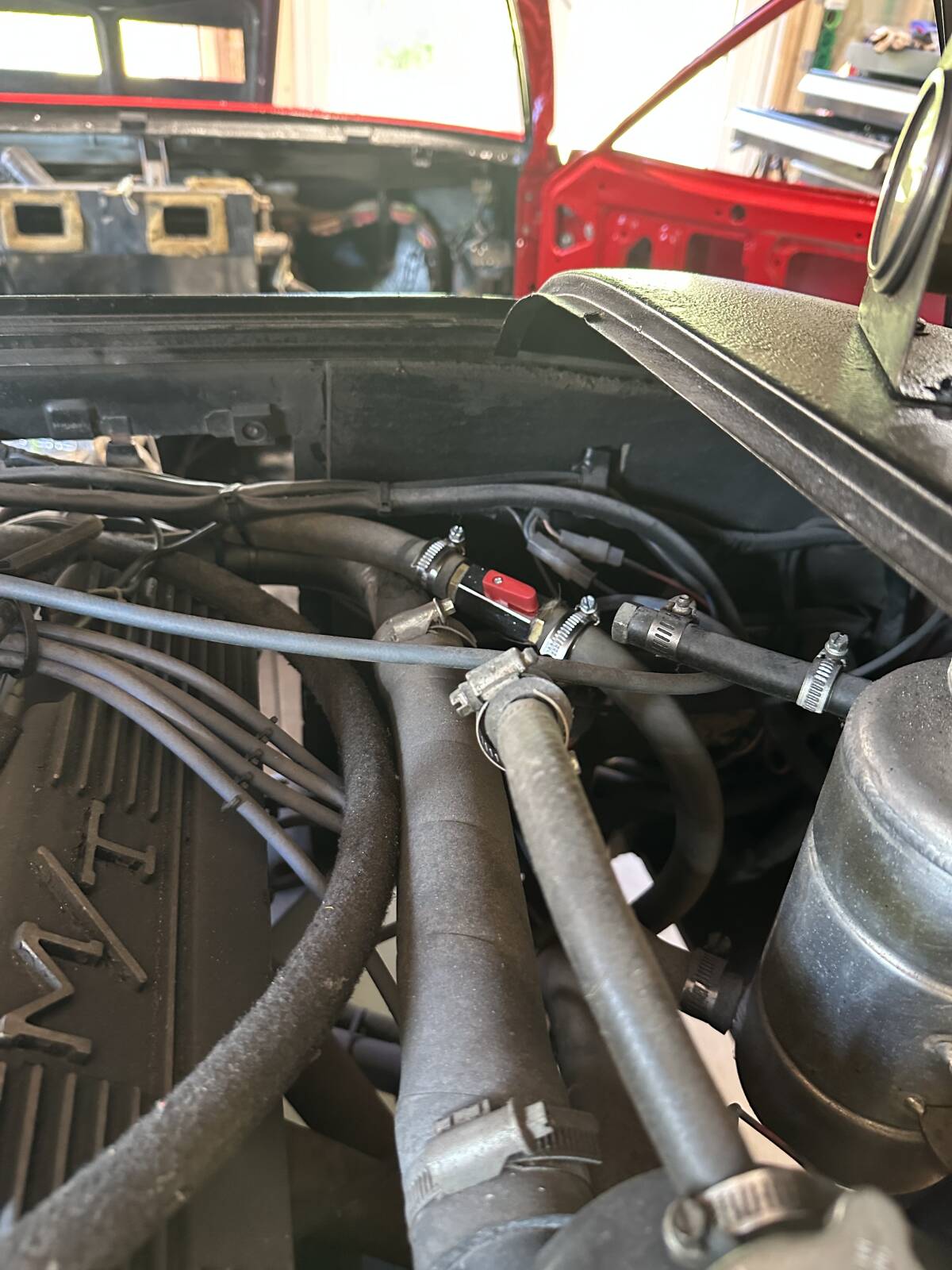

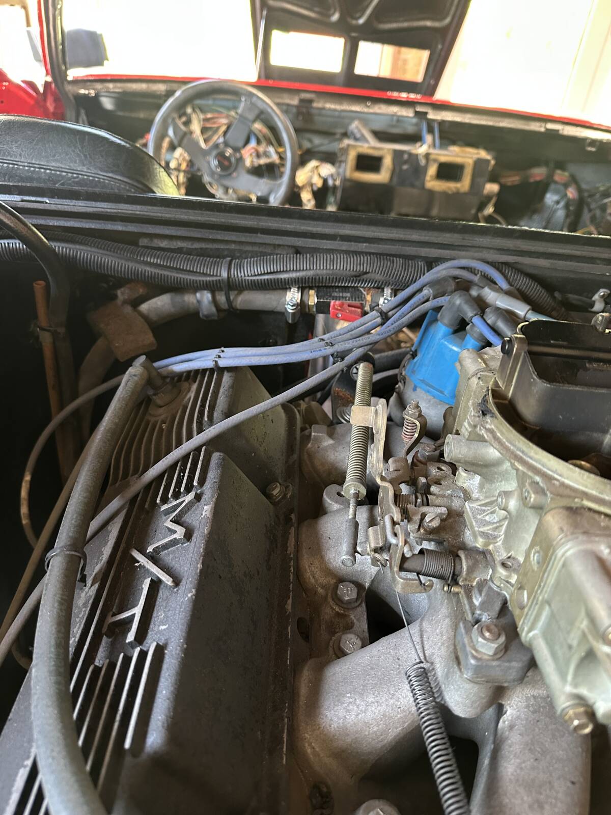

Nästa steg förra sommaren var att montera framlysen, stötfångare och kylare. Jag passade även på att montera avstängningskranar till värmepaketet och fylla på kylarvätska.
https://www1.garaget.org/gallery/images/252/251481/251481-3906e4ef7ca1b5723268c4ba0625e5ac.jpg
https://www1.garaget.org/gallery/images/252/251481/251481-44adbea19d4400dd69a0db2eef834eaf.jpg
