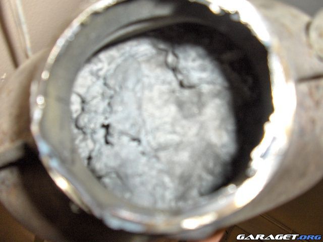

har du testat byta bränslefiltret? det kan ju vara ett hett tips.. kolla även luftfilteroch sådant, om du har orginal luftburk så kan det vara igensatt i lilla insugröret som burken suger luft ifrån.. katalysatorn kan vara igensatt den med.. det kollar lättast genom att plocka ner den, eller slår lite lätt på den med handen eller dylikt om det skramlar om den så är den trasig... det var några tips iaf.
en bild på hur en smetig katalysator ser ut.
http://www.garaget.org/gallery/archive/92/141285_wtdzuc.jpg
katalysatorsprängning.. den blir tät som fan och bilen varvar typ inget alls och det går skit segt att varva med bilen..
