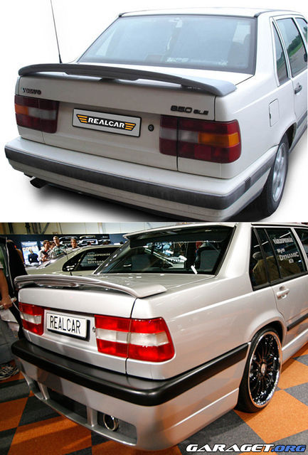

Hej!
jag skaa eventuellt köpa en 940 vinge å sätta på min 740ti.
Men ajg har en fråga bara. Passar den direkt på eller måste man modda om en å massa sånt??
http://www.garaget.org/gallery/archive/35421/154105_t04ev9.jpg
Så ser den ut

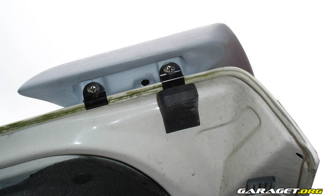

http://www.garaget.org/gallery/archive/35421/154106_wjfh0a.jpg
så fäster man den
Väldigt tacksam för svar!!

Okey för det första så är det en Volvo 850 R vinge som är lackat över bromsljus & svarta listen.
Sen Vad menar du med 740Ti?? Du äger ju en GLE.
Vad jag vet så Får man göra om fästerna lite men inget avancerat. Dom är snygga på SevenFörti smile*

japp vet de den passar på en 850 också tongue Hur säger du volvo 740?? joo Volvo 740ti.
okeei men det verkar juh inte vara så svårt i så fall

snyggaste som ja personligen tycker det är att bredda vingen så den lika bred som luckan

Ja har 940 vinge på min 740.. den fick förlängas lite

ja minns inte riktigt, men har för mig att 940'ins skufflucka är ca 5-10 cm smalare än 740'ins..

Den där vingen är väl en 850-R-replika om jag inte är helt fel ute?
Original 940-vingen är ju snarlik den till gamla 740s, lite annat lut bara.
Tyckte jag läste nånstans att den passar på 850, 940 OCH 240.
Men inte 740 för att den har för bred baklucka.

bara te att bredda vingen lite då smile

du måste bredda vingen ca 10 cm för att den skall passa på 740n.....!!
