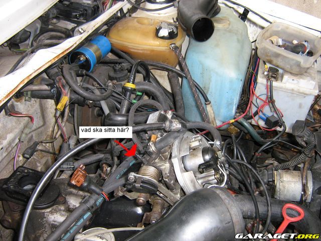

http://www.garaget.org/gallery/archive/24718/184540_u5rp9n.jpg
vad ska det sitta för slang där?

Är den där bläckfisken motorn?
