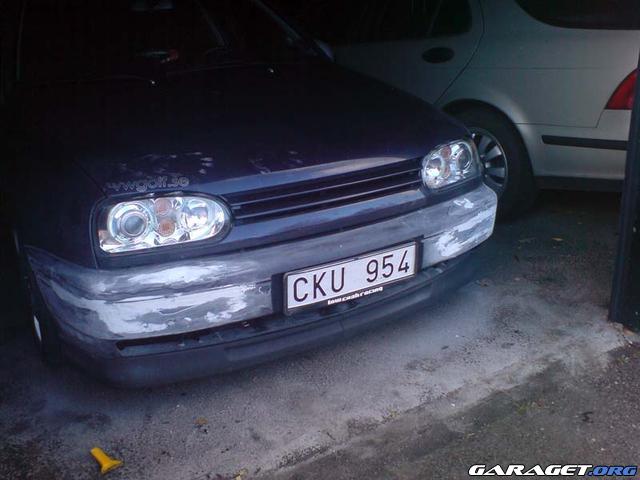

De går sakta nu när mörket o kylan lägger sig. Har börjat spackla dock, så någon vart kommer jag. Har bokat lackeringen till December. Då måste allt va klart.
i dagsläget:
http://www.garaget.org/gallery/archive/26485/190599_gmdnck.jpg

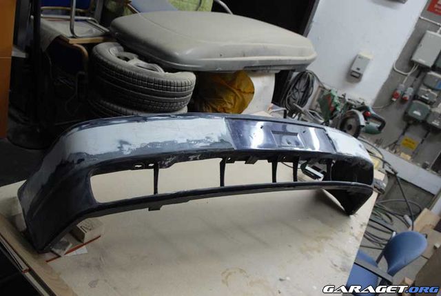

Så igår stod jag där ett par timmar o jobbade med framspoilern. Slipade, spacklade och lade på de sista plastbitarna. Nu är ALLT på plats och det är bara sista spacklingen kvar innan detaljjobbet och lackeringen lämnas iväg. Bilder nedan.
http://www.garaget.org/gallery/archive/26485/226749_2dnkpr.jpg
Framspoilern 080109 - Inte mkt kvar nu..! smile

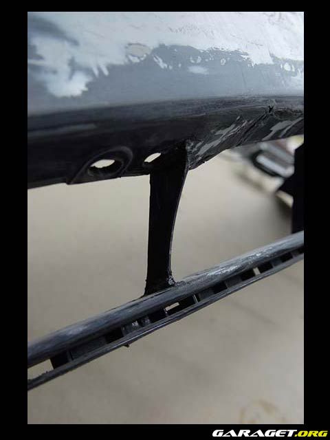

http://www.garaget.org/gallery/archive/26485/226750_405ph6.jpg

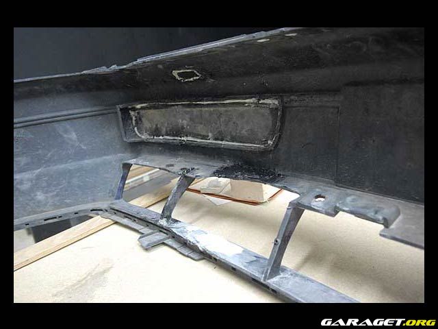

De flyttade pinnarna är förstärkta med spik. Sitter som berget.
http://www.garaget.org/gallery/archive/26485/226751_k9i2tu.jpg
Inte så snyggt invändigt. Men det syns ju inte? smile
