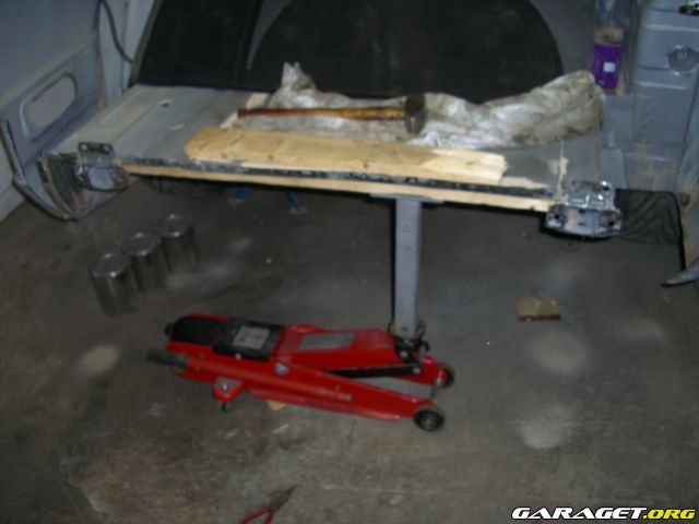

jaha idag har de inte hänt spec mycke, va ner på stan och snackade me siba för min mobil pajjade bara efter 2 veckor av varsamt ägande så får en ny idag (lördag), och i samma veva så åkte ja förbi micro och köpte ett motorstativ.
https://www1.garaget.org/gallery/archive/34844/332135_001wi0.jpg

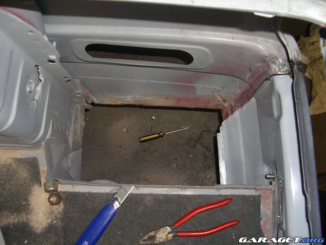

riktar upp golvet i bagaget efter krocken förra sommarn.
https://www1.garaget.org/gallery/archive/34844/333579_ky7ibn.jpg

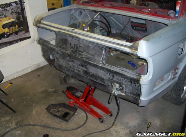

jajjemen då har man kommit en bra bit iallfall, har kapat bort allt de gamla och börjat montera den nya, tog till lite extra hjälp av farsan, bättre med 4st ögon än 2st.
https://www1.garaget.org/gallery/archive/34844/333581_qn4ops.jpg

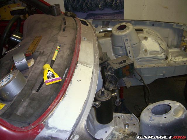

baljan på höger sida kommer att bli ca hälften så stort nu då ja kommer göra den likadan som på vänstra sidan så man får platts me dubbla utblås.
https://www1.garaget.org/gallery/archive/34844/333583_h8e0d0.jpg
svetsat igen luftintagen nedanför framrutan då ja vill ha släta linjer.
https://www1.garaget.org/gallery/archive/34844/333584_wn4dv4.jpg

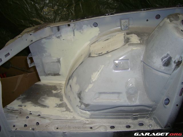

ÄNTLIGEN, bara sista lilla finslipande nu så är hela höger sidan klar att lackas.
https://www1.garaget.org/gallery/archive/34844/333587_fc1cdl.jpg

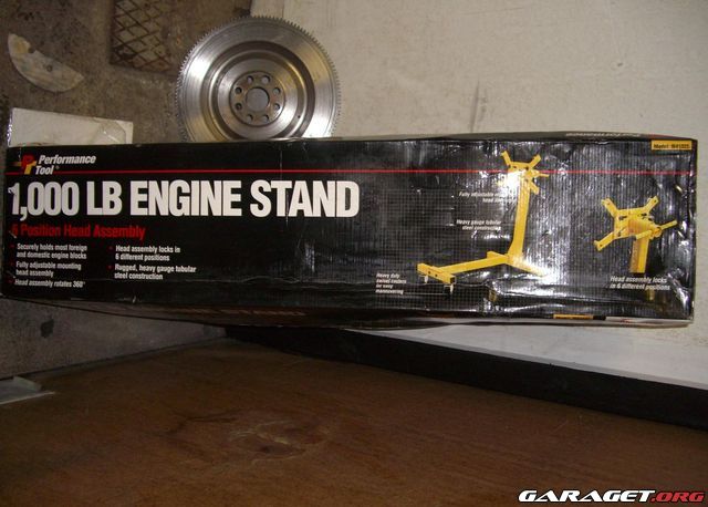

så motorn uppe på stativet och allt totalt rengjort och fixat, börjat montera massa grejer me.
STÖRRE UPPDAT IMORRN...
