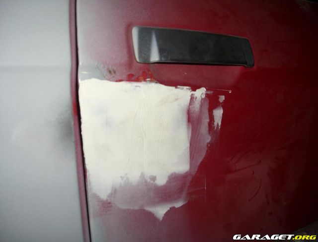

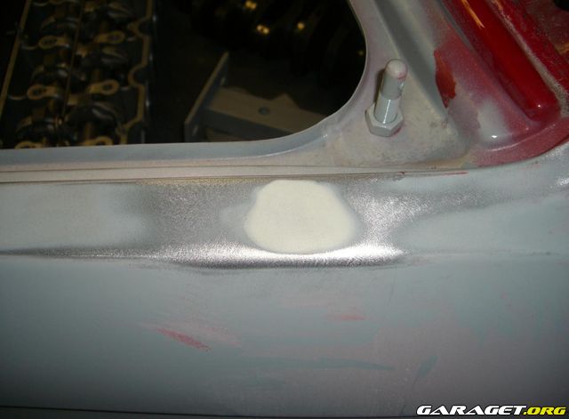

antennhålen är igensvetsade, spacklade och färdigslipat.
https://www1.garaget.org/gallery/archive/34844/313457_0p9qmx.jpg
bytt ut lite plåt som va rostig. blev mycke bättre än innan, bara slipning kvar nu sen är de klart.

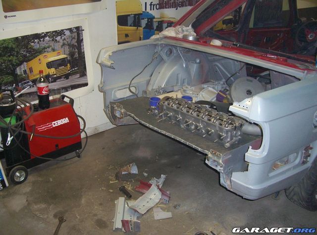

https://www1.garaget.org/gallery/archive/34844/313873_9d8dn1.jpg

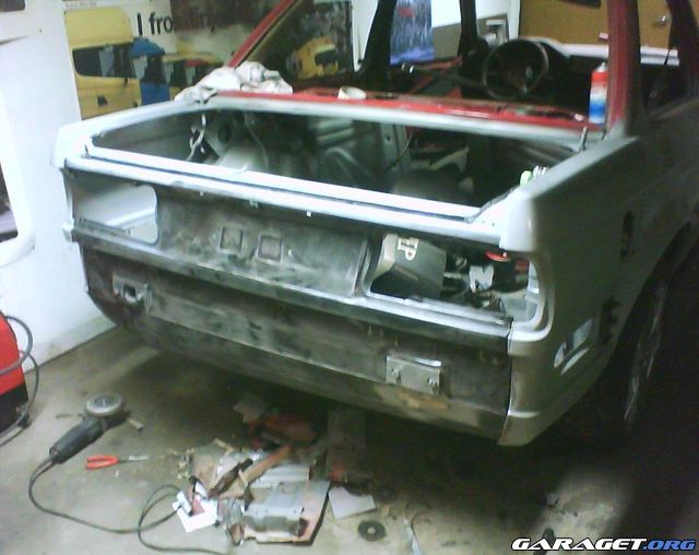

efter ca 1liter coca-cola och lite svett så va väl 98% av den gamla bakdelen borta, ca en timmas jobb kvar så kan man börja montera den nya bakdelen, ska se till att städa rent och lacka bagaget innan så blir de lättare så man inte missar nånstanns.

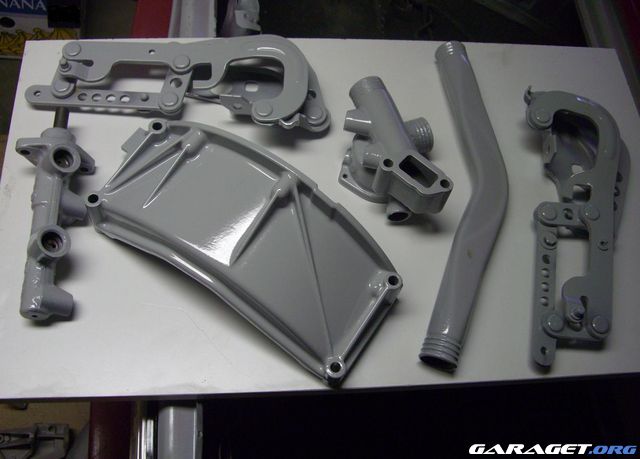

lite grejer som är grundlackade, ska lackas ***** sen. (vill inte avslöja för mycke:P)

dog bort bussningen i staget till växelspaks staget så de blir lite stummare och svetsade igen me en bricka, bara slipa till hålet nu så ska den lackas.

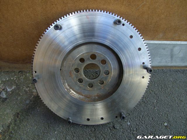

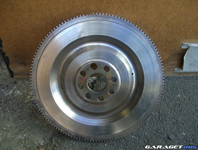

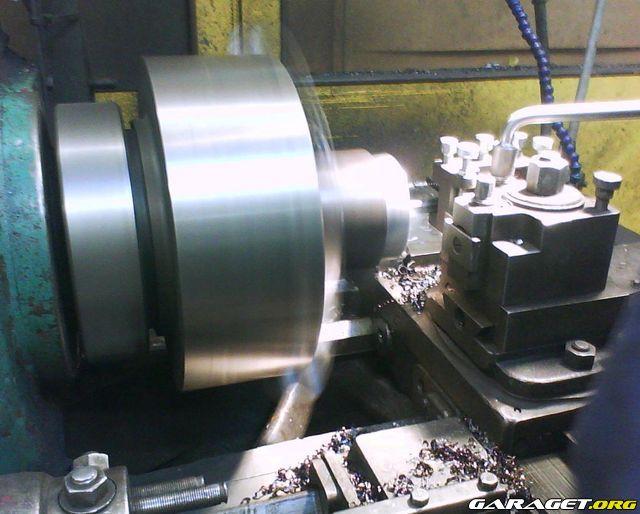

jag satte svänghjulet i svarven på jobbet och lättade de en aning.
https://www1.garaget.org/gallery/archive/34844/319102_ahkdj7.jpg
andra sidan, svarvade av på bägge siderna då de va rätt rostigt.

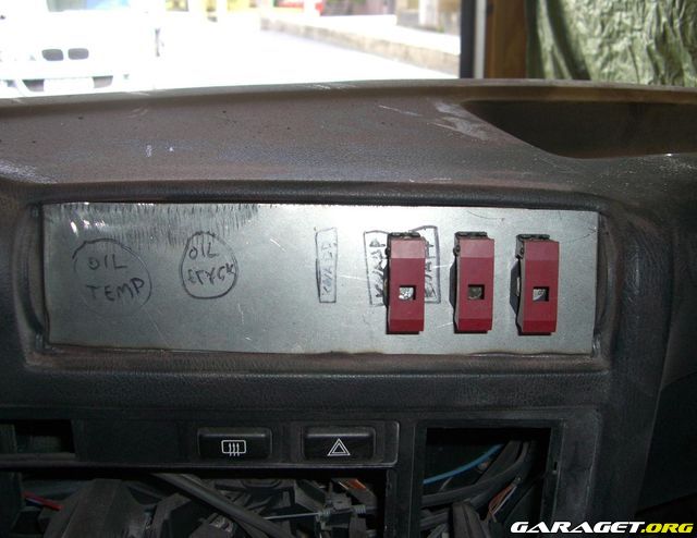

har tagit bort friskluftsuttagen och gjort en platta för oljetemp och oljetrycks mätare samt 3st knappar till olika funktioner men mer om dom funktionerna kommer senare;).

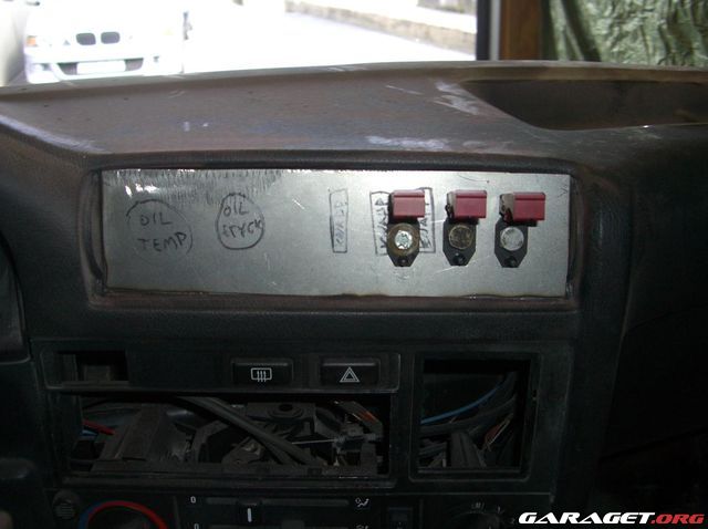

så blir dom i öppet läge.

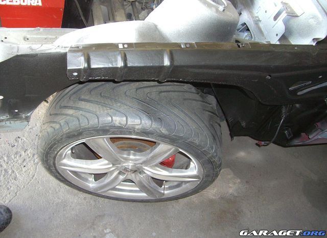

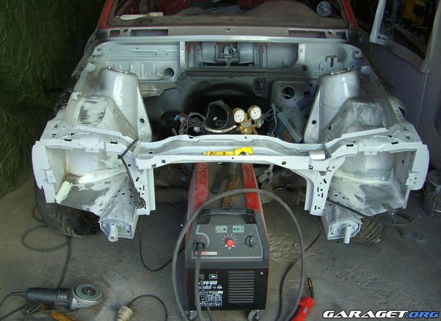

blästrat, svetsat och lackat hjulhuset.
https://www1.garaget.org/gallery/archive/34844/319108_lsd72a.jpg
fronten, lite slipande o spacklande kvar sen ska de på me lite body på några ställen för att skydda bättre mot stensprut och annat. sen blir de lackning.

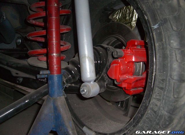

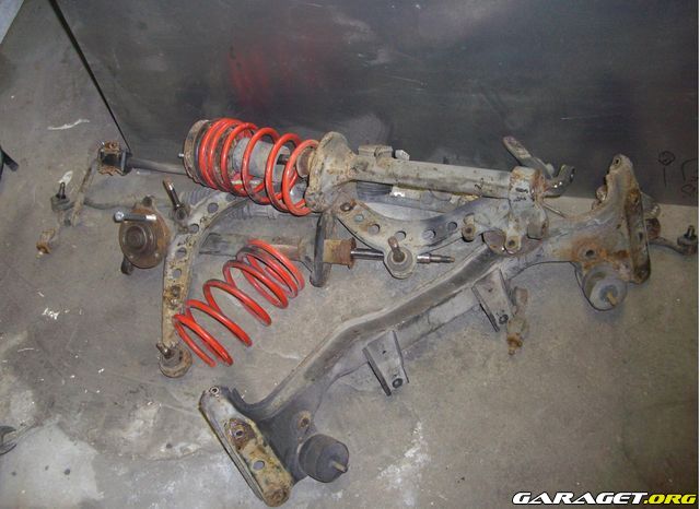

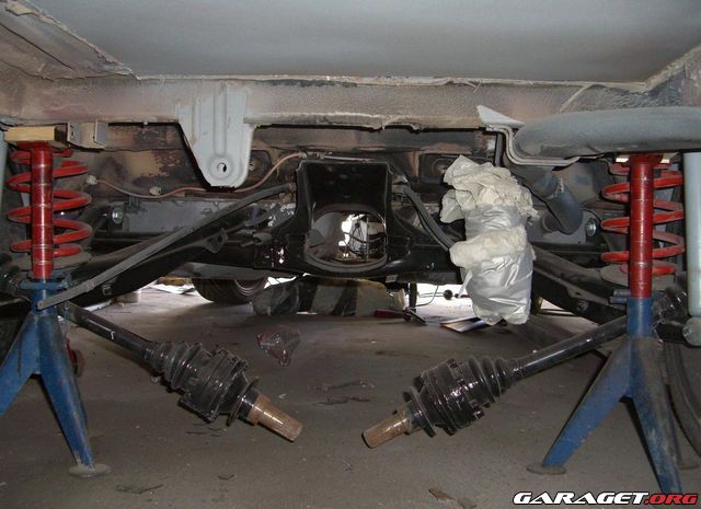

en bild på en jävligt skitig bakvagnen som är blästrad, lackad och fått powerflex bussningar monterade.
https://www1.garaget.org/gallery/archive/34844/319115_bwnj9o.jpg
en till bild på den skitiga bakvagnen, 100mil gamla sänkfjädrar, nyrenoverade bromsok och nya skivor, blir nya dämpare längre framöver, samt ska dra bromsrör nytt hela vägen.

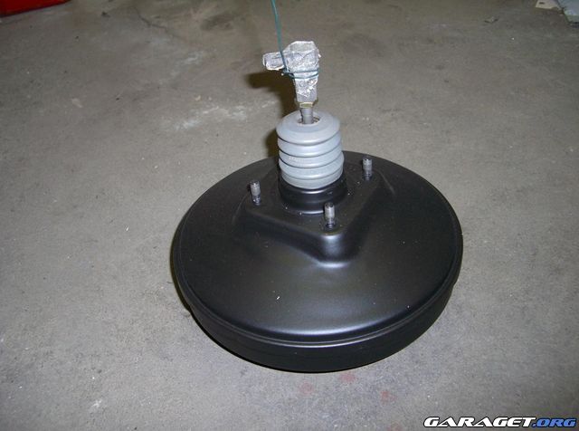

blästrat och lackat huvudbromscylindern, (damm på den, inte skit i lacken).

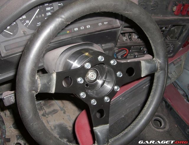

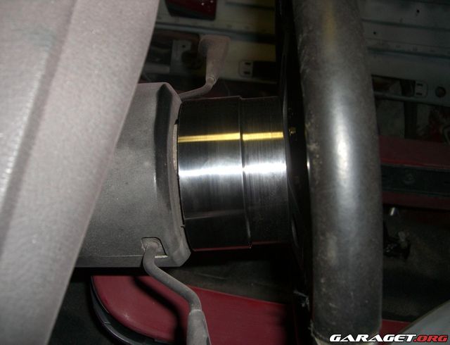

svarvade till ett nytt rattnav på jobbet, kapade ju sönder orginalratten, svarvade ner centrumet på den så den blev som en platt skiva bara sen värmde ja nya navet och pressade in de gamla, därav upphöjningen på navet.

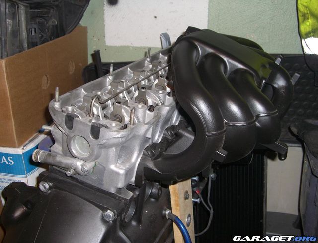

https://www1.garaget.org/gallery/archive/34844/330830_gplfo8.jpg
navet och dammig nylackad ratt, ser de inte snyggt ut så säg, svart me blänkande skruvar:D.

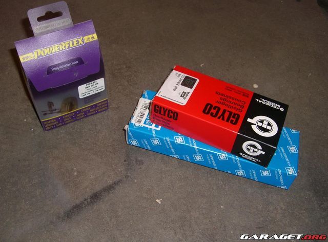

handlade lite powerflex bussningar till framvagn och vev o ramlager.

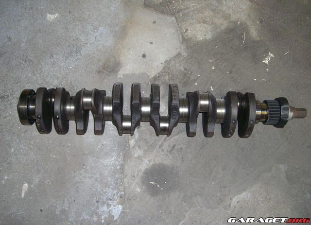

vevakeln, monterade de blästrade o nylackade kamremshjulet, snart klar att monteras i blocket igen.

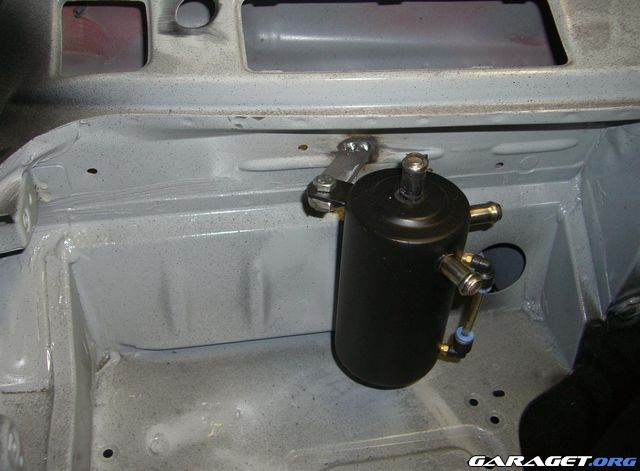

svetsar ett fäste till oilcatch tanken, lite finputts kvar så är de klart.

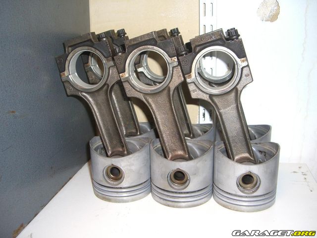

monterat ihop lager och sånt på stakarna, så fort ja köpt kolvringar och nya bultar så ska allt köras i hettvätten på jobbet en runda till och sen oljas in och monteras.
