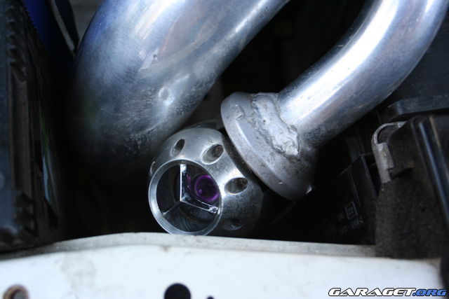

och dumpen smile
https://www1.garaget.org/gallery/archive/14451/360986_mxjewr.jpg

Ingen som kan tillägga nå mer? vad som kan vara fel, om man tar bort slangen som sitter på dumpen, så är det knappt nå tryck i den alls..? sen plocka vi isär dumpen och att kapa fjädern är nog inget alternativ, för den glappar nog då..  är väl mest sannoligt att det är nå läckage nånstans?

Visst sitter dumpen mellan turbo och gaspjället roll och den sidan som släpper ut trycket då du släpper gasen sitter ansluten till slangen mellan turbo och luftfilter eller ut i tomma luften om man kör med öppen dump. För dumpens uppgift är ju att släppa ut turbotrycket när man släpper gasen så det inte bildas en luftkudde mellan turbo och gaspjället. Eller har jag missat nått. Om det är så  ska det ju bara komma luft ur den näman släpper gasen och gar hyffsat med tryck i turbon, kommer det luft ur den annars så är den ju paj.
