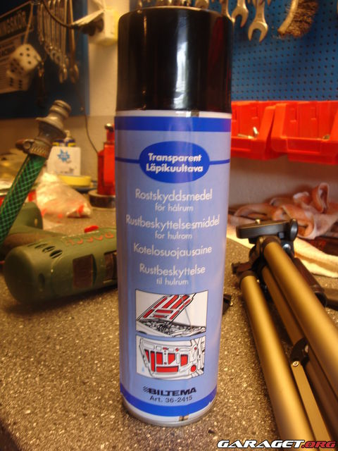

Började me att åka till biltema o investera i en sånhär, så jag kan rostskydda trösklarnas insida wink
https://www1.garaget.org/gallery/archive/73566/710352_npxrfm.jpg
tog bort gummi pluppen och spreyade uppifrån och ner ett antal gånger o hoppas jag har kommit åt över allt wink

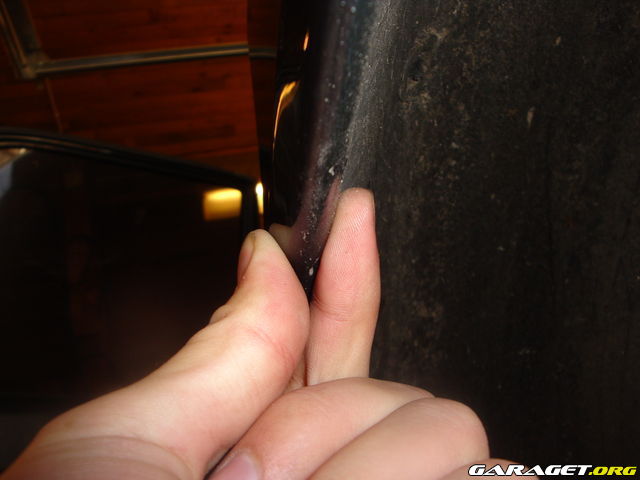

Såhär såg skärmkanten ut innan
https://www1.garaget.org/gallery/archive/73566/710354_ln8wba.jpg
efter valsningen så ser det ut såhär;) syns ingen skillnad nästan utifrån, pytte lite bredare har skärmarna blivit bara wink vilket är bra smile

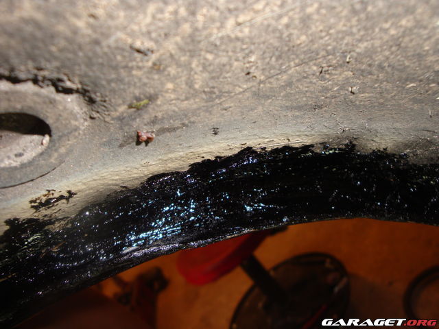

sedan var det dags att lägga underredsmassa i skärmkanterna för att slippa rosten wink hoppas det håller sig borta vore jobbigt me rostiga skärmar:/
https://www1.garaget.org/gallery/archive/73566/710360_ijnq3f.jpg

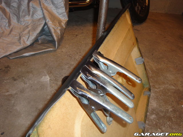

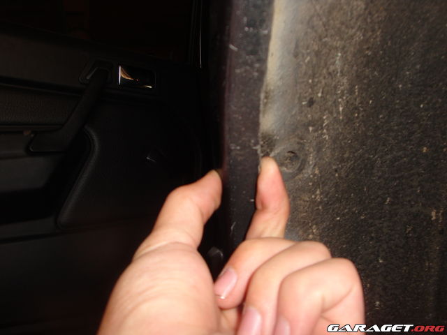

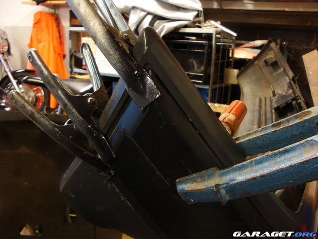

Testade att försöka laga en av dörrsidorna med ett lim farsan tipsa om men det gick inge vidare, får se hur jag ska lösa detta, blev inte jämt detta iaf.
dock bättre än förut iaf wink

Men du jag tänkte på de deär med dörrsidan.. värm upp skinnet/lädret lite och försök spänna lite som du gjort när det är varm.. är ju lättast att få skinnet format och går lätt över kanten smile

ja det ska jag testa wink tackar för tipset wink

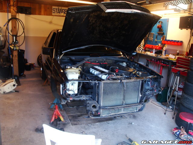

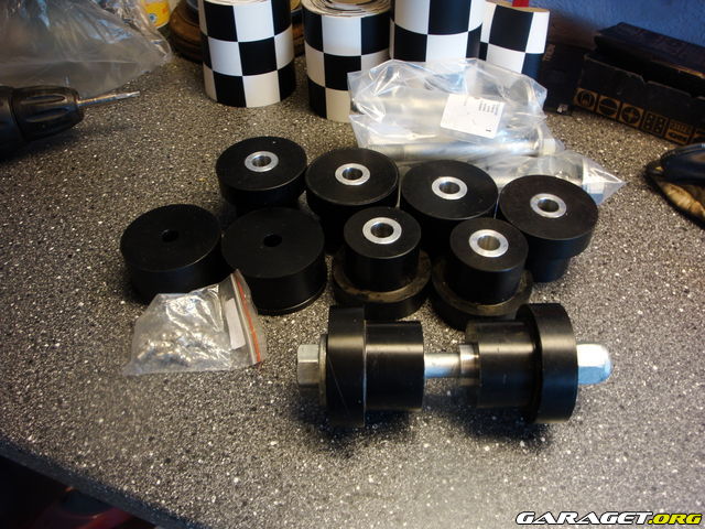

idag har det hänt en del i garaget, har beställt bärarmsbussningar till mercan som jag hoppas kunna åka iväg o hämta innan helgen så jag kan få klart den till söndagen då det är DMB meet på moholm wink
https://www1.garaget.org/gallery/archive/73566/735088_r7r30e.jpg
in med mercan o börja jobba;)

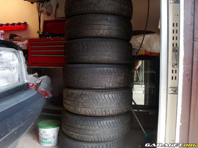

däckhögen är ganska stor nu ^^, dags att slänga utslitna o fixa nya;)

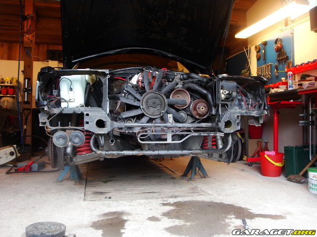

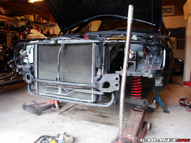

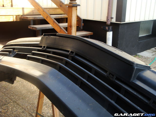

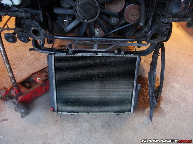

Plockade bort lamporna, blinkersen för att få bort fronten så ja äntligen kunde ta o laga den wink sedan tog jag bort kylen för att spola rent den inuti samt göra rent den på utsidan smile
https://www1.garaget.org/gallery/archive/73566/735096_u3vzoz.jpg
Fronten var ju inte i läge i underkant vilket jag inte hade sett förut, pillade det på plats samt fixade iordning på ovan sidan,
https://www1.garaget.org/gallery/archive/73566/735105_ourteq.jpg
sedan tog jag och tryckte allt på plats och gjorde ett försök att montage limma fast den i utkanten på ena sidan då förra ägaren hade troligen kört in i nått o dratt av fäst skruvarna så de gick itne att fästa igen. sitter i spänn över natten nu så får jag se om de höll imorgon wink
https://www1.garaget.org/gallery/archive/73566/735110_xp5lmn.jpg

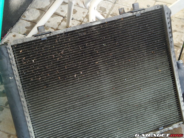

ett styck smutsigt kyl;P
https://www1.garaget.org/gallery/archive/73566/735112_caynuh.jpg
ett stycke rengjort kyl både på utsidan o insidan;)

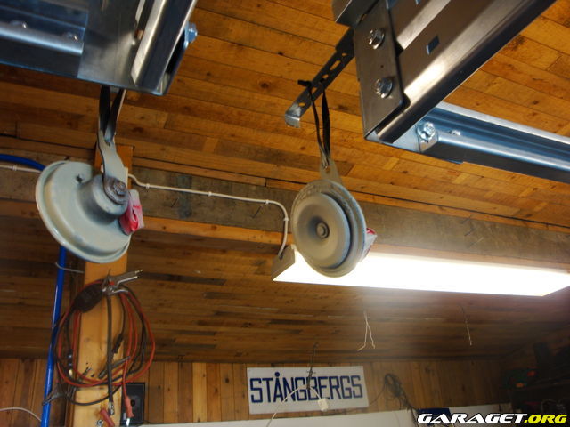

https://www1.garaget.org/gallery/archive/73566/735116_ostwhz.jpg

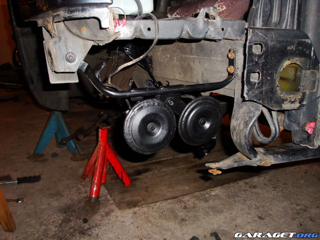

såg att ett stag där ljudhornen satt på såg väldigt tråkigt ut så jag tog bort det för att få de lite finare wink
https://www1.garaget.org/gallery/archive/73566/735120_vlhj75.jpg
slipade det rent från rost, blåste sedan av de o rengjorde det och la sedan på primer wink imorgon tänkte jag lacka det i mattsvart om primern blev bra wink

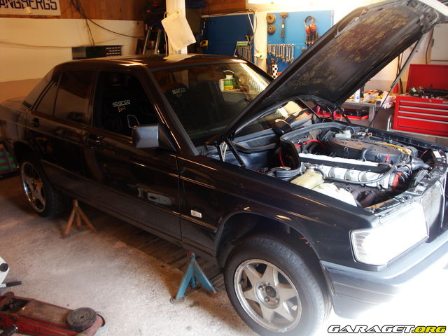

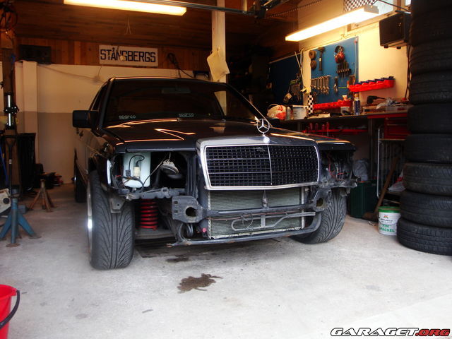

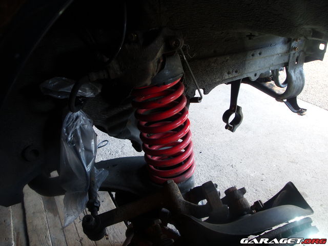

Update 12/8
idag begav jag mig till däckservice i mariestad för att hämta de ny avplanade fram fälgarna så de kommer in närmare skärmen än tidigare;)
https://www1.garaget.org/gallery/archive/73566/735766_cqxpx6.jpg
kmr bli perfekt när jag får bilen mer sänkt wink kommer slicka kanten big_smile
https://www1.garaget.org/gallery/archive/73566/735769_997dxk.jpg

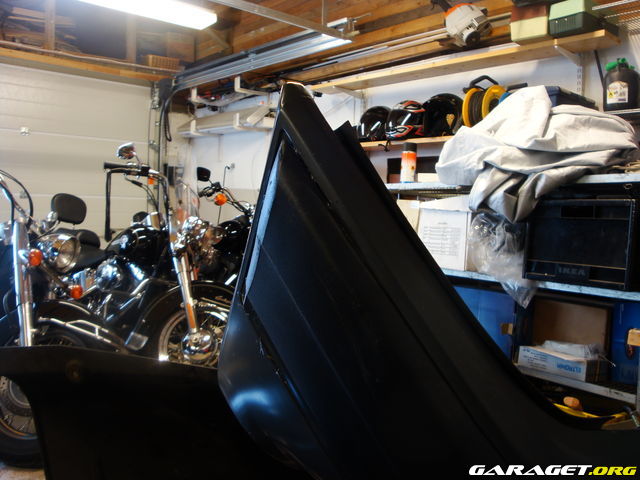

Bilen ser riktigt fet ut i denna vinkeln utan front o de tkr jag ;D va säger ni?big_smile
https://www1.garaget.org/gallery/archive/73566/735772_qphen0.jpg

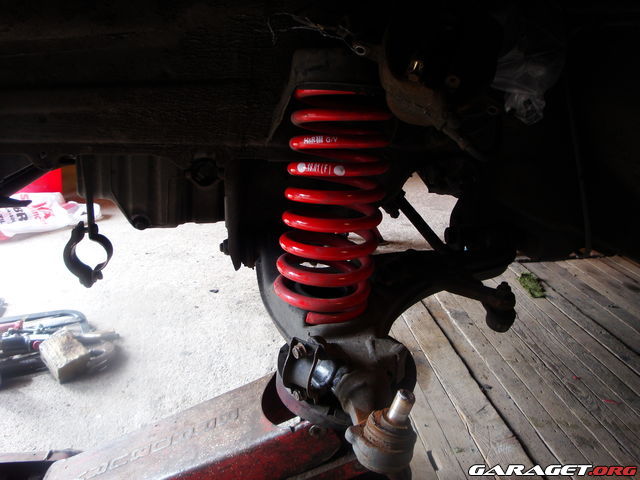

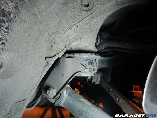

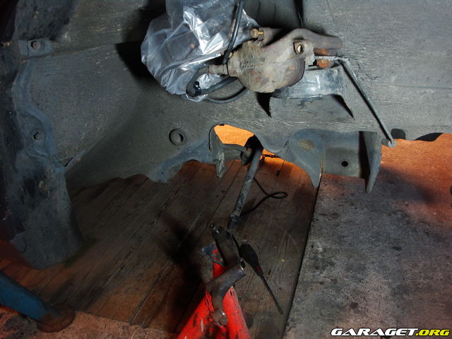

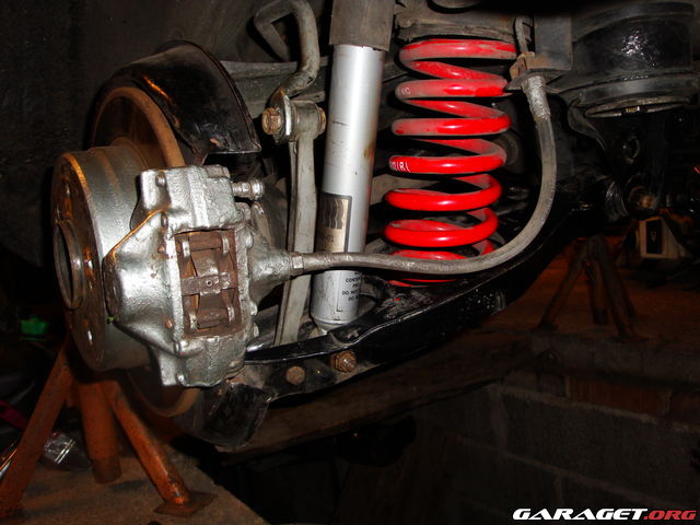

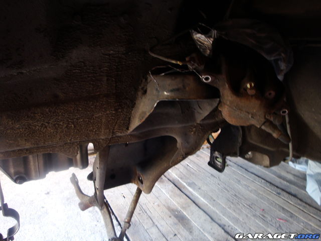

började med att ta bort stötdämparen samt krängningshämmaren,
https://www1.garaget.org/gallery/archive/73566/735776_9f5b68.jpg
efter 2 timmar så såg de ut såhär, va lite jobb me det men de gick till slut wink ser ut som jag behöver byta spindelleden och styrleden dock hmm, men de e rätt gött att ha det nytt också wink
https://www1.garaget.org/gallery/archive/73566/735778_690ocj.jpg

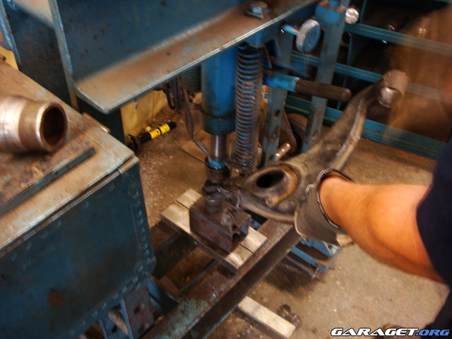

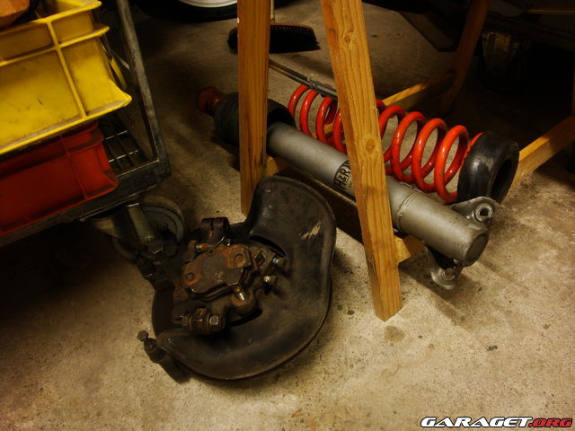

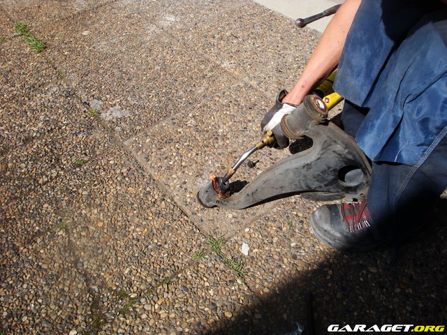

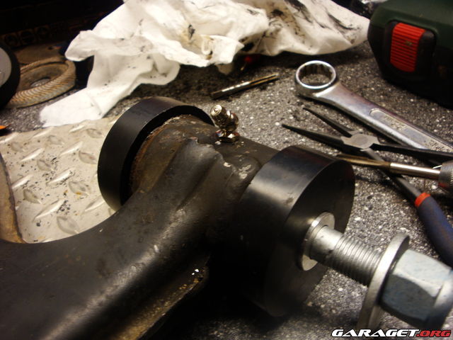

Testade sedan att bränna ur ena bussningen, själva bussningen lossna efter lite jobb, men en metallring återstår som jag får försöka mig på när jag har fått bort allt de andra på andra sidan wink
https://www1.garaget.org/gallery/archive/73566/735791_hxppzx.jpg
ska kapa fjädrarna nu, vilket svider lite men får duga tills jag har råd med hårdare o lägre fjädrar wink
https://www1.garaget.org/gallery/archive/73566/735793_bpzrvt.jpg
lade 2 lager med lack under dagen så nu får de torka under natten wink
det var vad jag hann med idag, bussningarna skickas imorgon, o om jag har tur kommer de på fredagen men detta betyder fortfarande att jag inte hinner klart till söndagen då jag behöver framvagns inställning efter detta , så Dmb Meet blir det tyvärr inget för mig hmm.
imorgon fortsätter arbetet iaf wink
ha de så gött
mvh stångberg
Automationstekniker

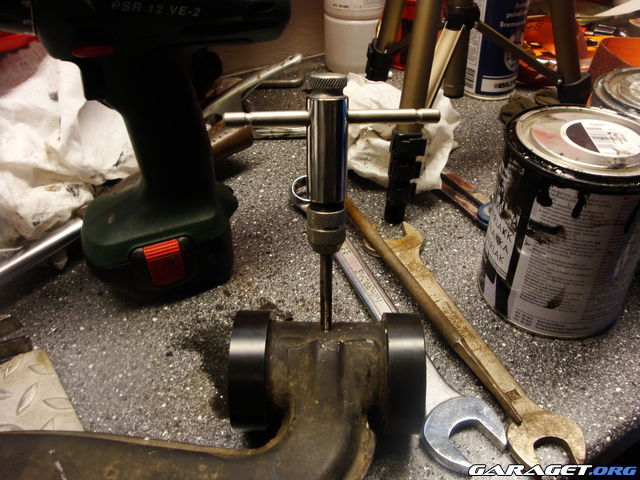

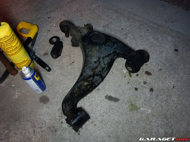

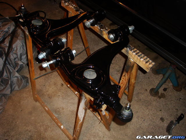

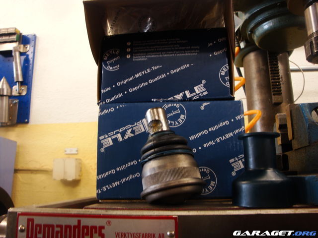

idag spenderade jag ca 2 timmar på att få bort bussningarna helt från den första bärarmen innan jag började demontera den andra wink
https://www1.garaget.org/gallery/archive/73566/736757_yaqy0f.jpg
Dåligt med bilder, men det gick på ca 20 minuter att få bort grejjerna på denna sidan emot ca 1.5 timmar att få bort de på andra sidan wink så när man väl har gjort de en gång så gåre mkt fortare wink
https://www1.garaget.org/gallery/archive/73566/736758_0gbrpi.jpg

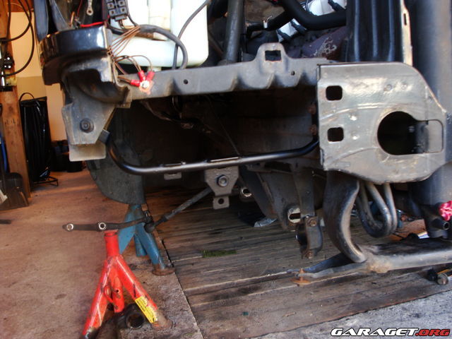

så imorgon blir det till att montera ner fjädern o ta bort bärarmen samt bränna ut original bussningarna sedan kapa fjädrarna o förhoppningsvis montera de nya bussningarna om de har kommit wink
https://www1.garaget.org/gallery/archive/73566/736759_r5cp31.jpg
Fronten verkar hålla sig på plats nu, får se om det håller det kan bara tiden avgöra;) var iaf o hämta ut nya frontfästena idag o de ska bli gött att ha de helt då det annars blir ett glapp mellan skärm o fronten wink
efter detta så drog jag iväg med Evolution_6isc6 till karlstad för att hämta lite delar o hälsa på lite folk från JC performance vilket var trevligt värre wink fin stad karlstad big_smile

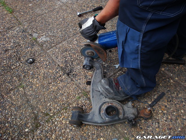

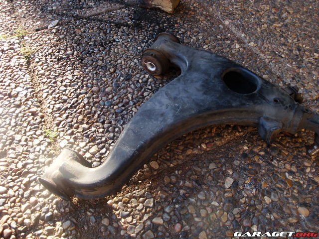

idag tog jag tag i att få bort de sista från vänster sidan samt att försöka få bort bussningarna ur den bärarmen vilket tar tid tongue
https://www1.garaget.org/gallery/archive/73566/737158_z3tzix.jpg
nu var det tomt på denna sidan också wink
https://www1.garaget.org/gallery/archive/73566/737159_dzojyj.jpg

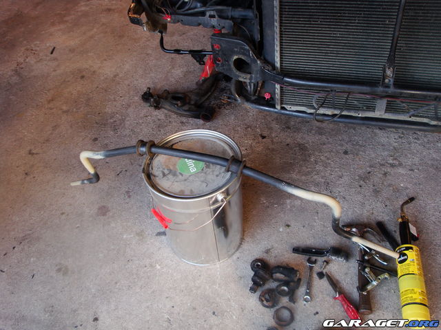

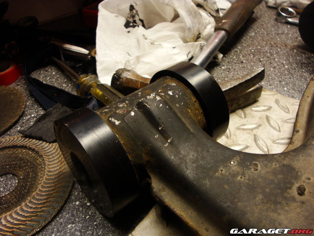

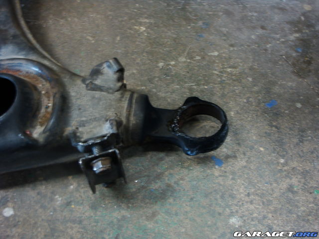

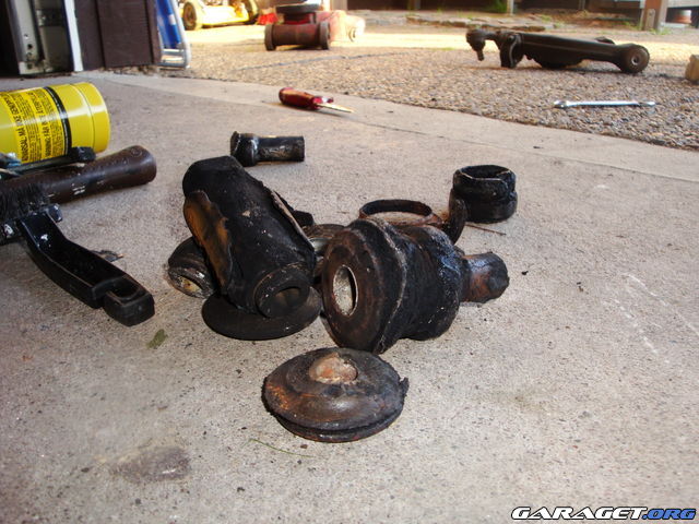

Började med att elda rent gummi för att få ut bussningen ur bärarmen, dock går det trögt men de lossna gummit till slut wink
https://www1.garaget.org/gallery/archive/73566/737160_zai43p.jpg
men för att få ut metallhylsan får man kapa bort ena kortsidan för att få ur den åt andra hållet wink
https://www1.garaget.org/gallery/archive/73566/737162_tj7arg.jpg
nu är det bara en bussning kvar, plus 2 metall hylsor i varje bärarm men detta kommer lösa sig, dock kommer ja inte ha tid att jobba me de förrens måndag wink
https://www1.garaget.org/gallery/archive/73566/737163_na34yu.jpg
dessa fanskap lägger man många timmar på att få loss XD men tror de kommer va värt det i slutändan;)

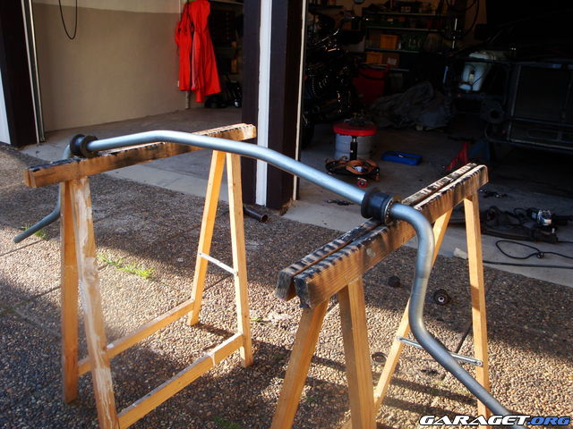

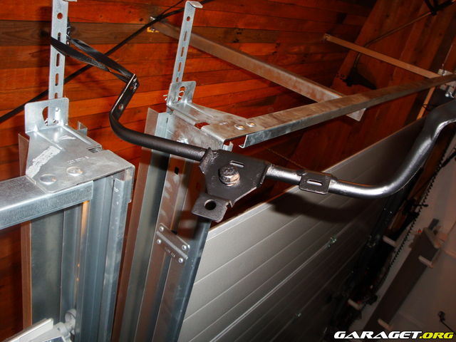

tog o slipade ner rosten på min krängningshämmare sedan lade jag på primer på de metall rena ytorna, o tänkte få på lite färg på saker o ting nästa vecka wink
https://www1.garaget.org/gallery/archive/73566/737166_j0l8rh.jpg

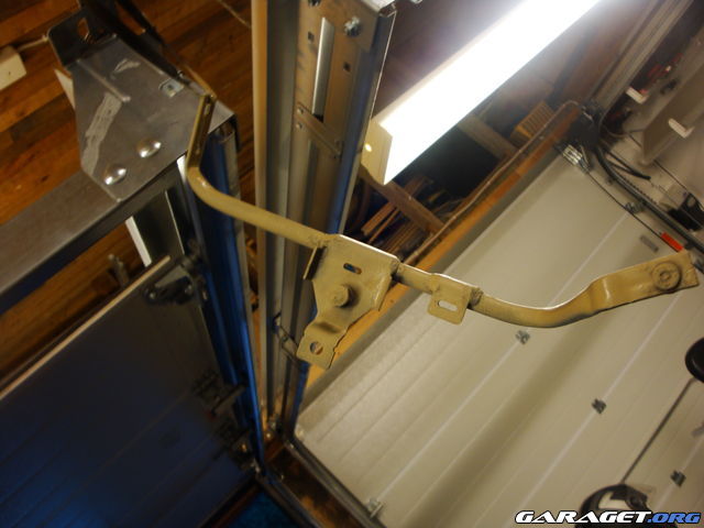

Slipade även rent tutan o primade den, tänkte lägga på 2 lager med mattsvart lack under helgen wink
https://www1.garaget.org/gallery/archive/73566/737167_ektm7x.jpg
testade att sätta dit de nylackerade staget, de ser ju helt klart bättre ut iaf wink kommer nog itne göra allt för mkt för att fräscha upp sakerna nu, eftersom jag tänkte göra en motorrumsrenovering i vinter wink
https://www1.garaget.org/gallery/archive/73566/737170_vgv0tv.jpg

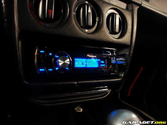

https://www1.garaget.org/gallery/archive/73566/737171_7w1gfk.jpg
En halvdålig bild på den nya huvudenheten, gjorde en jävla skillnad på ljudkvaliten, känns som en bra investering wink Köpt genom Carsound.se wink

Update 18/8
tjenare
Dagen började med att jag drog iväg till posten för att hämta ut paketet innehållandes mina bärarmsbussningar o subframebussningar;)
https://www1.garaget.org/gallery/archive/73566/742014_xzt99i.jpg
Bussningarna som troligen kommer göra en jädra skillnad wink men smakar det så kostar det wink men tror det är väl investerade pengar smile tackar Racing på Mbsca forumet för den grymt bra servicen o bra grejjerna smile
https://www1.garaget.org/gallery/archive/73566/742016_aqq4h1.jpg
Målade krängningshämmaren efter nedslipning o rostskydd wink ser grymt mkt fräschare ut smile
https://www1.garaget.org/gallery/archive/73566/742021_b4tg77.jpg
Monterade dit de ny lackade tutorna samt staget, samt bytte till nya skruvar på kopplingspunkterna så de ser fin fint ut smile

Började demontera bakvagnen så ja kunde byta bussningar utan att behöva ta isär hela bakvagnen wink
https://www1.garaget.org/gallery/archive/73566/742024_6bk4wp.jpg
gick relativt lätt att få ner den så man kom åt att få ur bussningarna, här är de gamla urtagna wink
https://www1.garaget.org/gallery/archive/73566/742026_8yp5ck.jpg
De nya bussningarna på plats samt bakvagnen upphöjd o fäst igen wink dock har jag bärarmarna o stötdämparna o få på plats igen wink

https://www1.garaget.org/gallery/archive/73566/742681_fu1v8k.jpg
Tog tag i att få ur de gamla spindellederna o de börjades genom att värma upp ringen som den är i pressad i wink
https://www1.garaget.org/gallery/archive/73566/742684_j9wf1o.jpg
Lånade sedan en hydralpress för att pressa ur dom, gick efter lite om o men wink
https://www1.garaget.org/gallery/archive/73566/742685_lmk9qf.jpg
nya fräscha grejjer drog jag och köpte på Meca wink snabbt o smidigt smile köpte även nya yttre styrleder smile
https://www1.garaget.org/gallery/archive/73566/742686_w00u99.jpg
Den gamla ur wink
https://www1.garaget.org/gallery/archive/73566/742687_yyd9u1.jpg
före detta spindelled Xd , de bara damma om de gamla ^^, känns redan nu i handen vilket extrem skillnad de e wink har tyvärr ingen bild på när de nya är i , men de finns en bild när de e målade i slutet där de syns på iaf wink
https://www1.garaget.org/gallery/archive/73566/742689_l0rhgr.jpg
de nya bussningarna i slagna vilket gick ganska så smidigt smile ska bli stumt o fint nu smile

efter alla bussningar var i så var det dags att göra hål för smörjnipplarna samt gänga så de går att skruva fast wink
https://www1.garaget.org/gallery/archive/73566/742693_aryqlv.jpg
Fettnipplarna på plats wink blev ganska så bra smile

Bakvagnen e ihop monterad nu också wink dock ska jag göra rent lite snabbt innan jag gör den helt klar wink
https://www1.garaget.org/gallery/archive/73566/742695_lipkm0.jpg
Bärarmarna målade, blir bra mkt fräschare wink ska måla klart imorgon samt fixa i fett i nipplarna så de inte knirrar osv wink många timmar har det blivit i garaget de senaste 2 veckorna men hoppas på att ha bilen klar för hjulinställning imorgon smile
