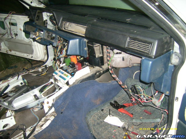

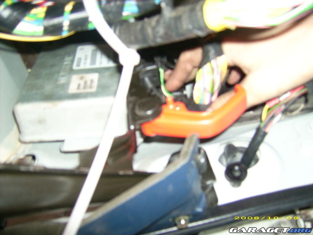

Lite vad man har gjort idag
https://www1.garaget.org/gallery/archive/59805/477388_8yj7j6.jpg

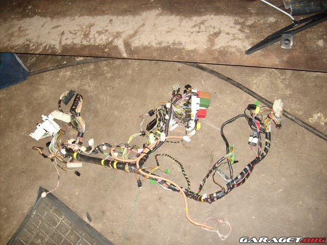

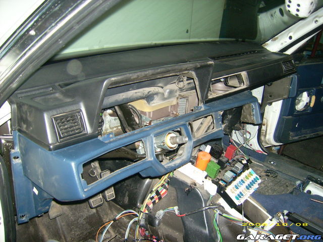

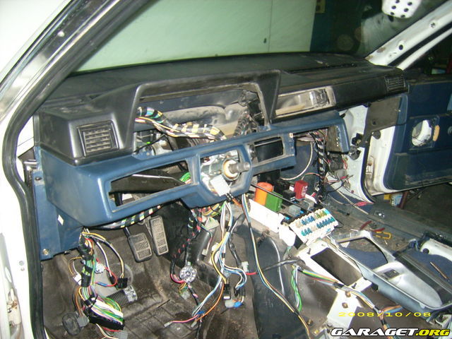

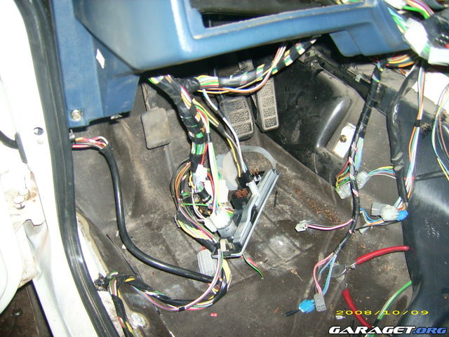

tog bort kabelhärvan som satt i instrumentbrädan
https://www1.garaget.org/gallery/archive/59805/477390_rdh1nm.jpg

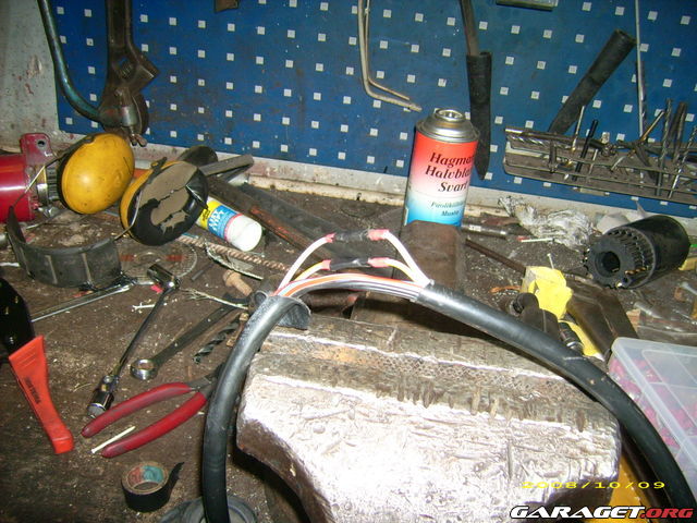

håller på att ta bort eltejpen så man kan sära på härvan sen ska bara ha ett kontaktstycke kvar..resten ska bort
https://www1.garaget.org/gallery/archive/59805/477393_tjrjr0.jpg
kom på lösningen med dom avbrytna kablarna..tog bara runda kabelskor istället:P

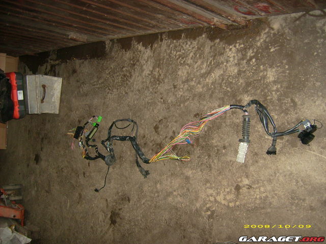

har renast i 960 kabelhärva..Blev bara 14 kablar kvar..kommer upp bilder på härvan under helgen sen...Tackar min bror för hjälpen med att rensa härvan:P
183 Inlägg
11 oktober 2008

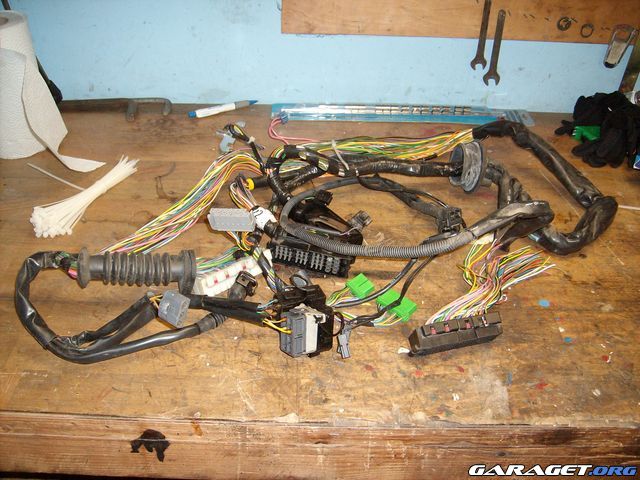

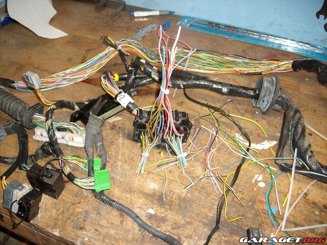

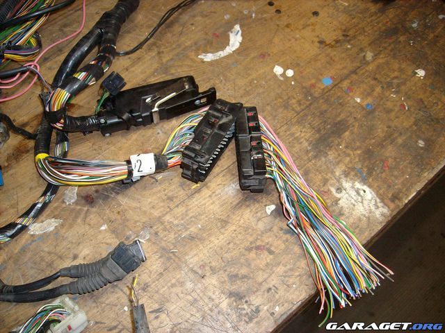

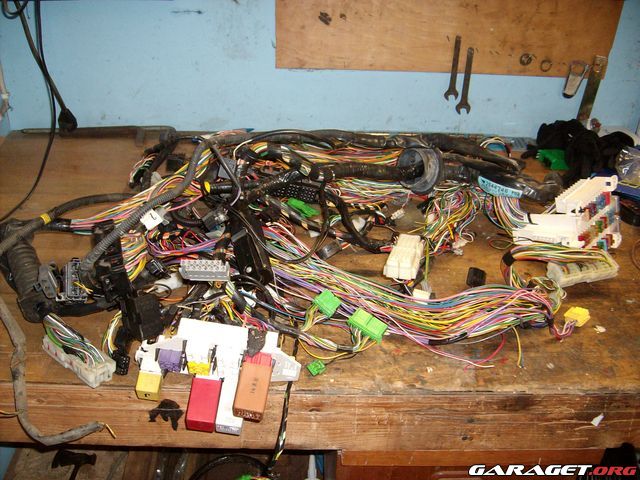

Då har man rensat i 960 härva då..Tackar min bror för hjälpen med att rensa härvan...Det gick smidigt när man har ett bra elschema så.Rensade bort allt jag inte skulle ha,,blev bara 14 kablar som ska ihop med 740 elhärva...
https://www1.garaget.org/gallery/archive/59805/481687_zkkmzi.jpg
Då e det dags att rensa upp lite här då...ska bara har kvar uttag C2 som det heter i volvo elschema för 960
https://www1.garaget.org/gallery/archive/59805/481690_tg92uo.jpg

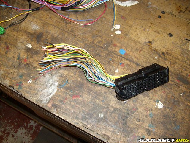

här har vi då kontakt C2..
https://www1.garaget.org/gallery/archive/59805/481692_tjosh1.jpg
då e det dags att renas lite i det C2 kontaktstycke..
https://www1.garaget.org/gallery/archive/59805/481694_j9p2ah.jpg
blev inte mkt kvar här blev bara 14 kablar som ska ihop med 740 elhärva..dom kablarna som jag ska ha kvar e dom som e längre en dom andra
https://www1.garaget.org/gallery/archive/59805/481696_6hj6aq.jpg
det blev inte så mkt kvar efter att det va färdig rensat..sparade även uttagen till automatlåds styrboxen och farthållaren för ev framtid

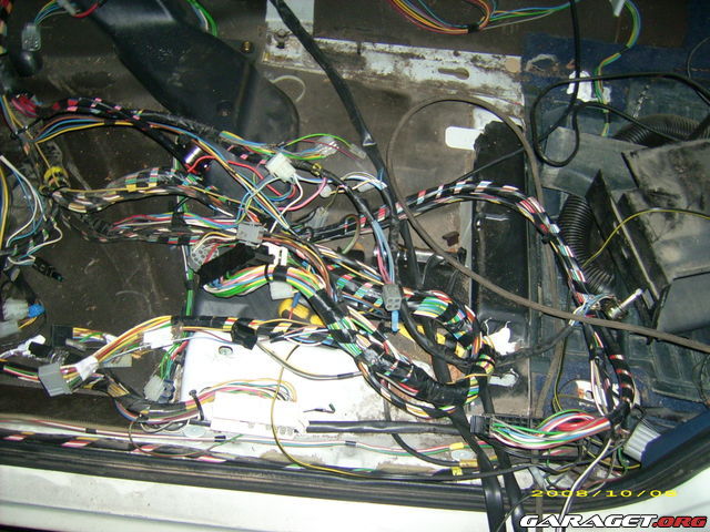

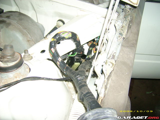

ja då ska man reda ut vilka kablar som ska gå på vilken sida då
https://www1.garaget.org/gallery/archive/59805/482211_w6b2c5.jpg
då har man även fått in elen i intrumntbrädan med..har även dragit så kablarna ligger på rätt sida..
https://www1.garaget.org/gallery/archive/59805/482212_l199s2.jpg
https://www1.garaget.org/gallery/archive/59805/482213_st8lk7.jpg

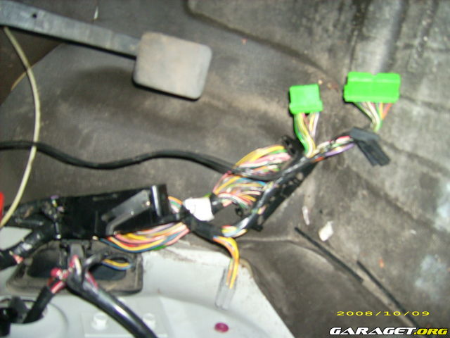

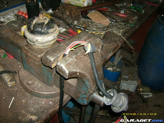

hade även ett kabelbrott på den kabelhärvan som gå ut i dörren på förasidan
https://www1.garaget.org/gallery/archive/59805/482214_2o90a1.jpg
så då e kabelbrottet löst tongue

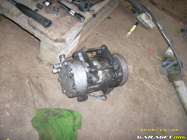

min kompis tog bort ac kompresson
https://www1.garaget.org/gallery/archive/59805/482232_v1balt.jpg
ac kompresson

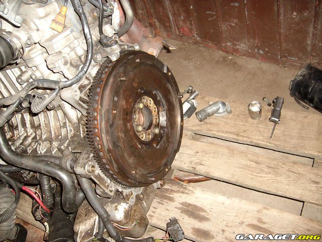

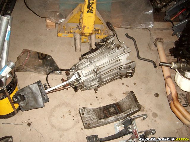

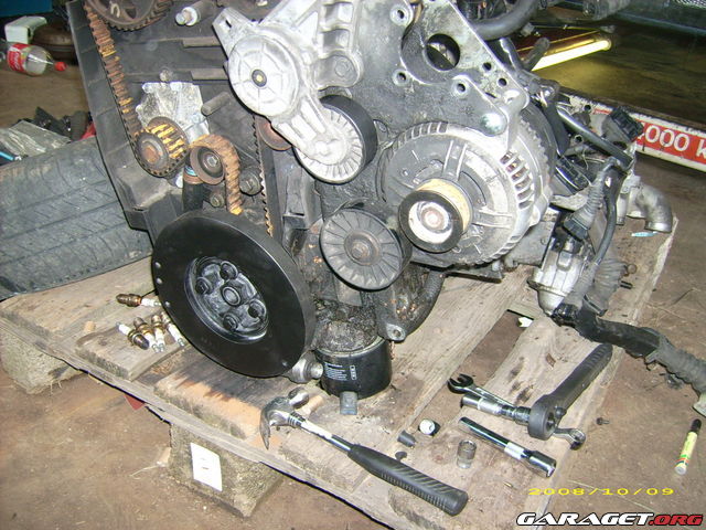

Då har man varit och hämtat den dyraste grejen hittils en M90 h 2 kit med växellådan, kardanstång främre och bakre del, spakställ, pedalställ, huvudhydralcylinder, slavhydralcylinder, ledning däremellan, koppling, svänghjul, växellådsbalk. tongue
https://www1.garaget.org/gallery/archive/59805/485111_59w47p.jpg
här har vi då en M90 h2 låda big_smilebig_smilebig_smile
https://www1.garaget.org/gallery/archive/59805/485117_8wz15n.jpg
håller på att montera ditt svänghjulet..ett råd ta bort svänghjulsgivaren då blir det lättare att få ditt svänghjulet
