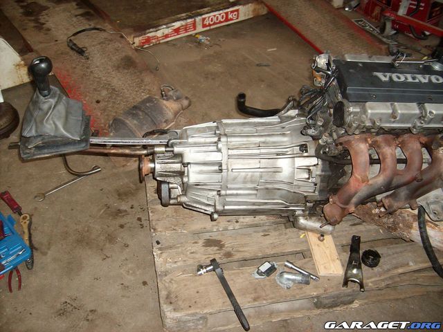

några bilder från idag
https://www1.garaget.org/gallery/archive/59805/485937_zu5dv9.jpg

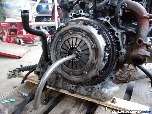

har satt ditt tryckplattan och lamellen..håller på att centrera lamellen så den ligger rakt
https://www1.garaget.org/gallery/archive/59805/485939_jwi04k.jpg

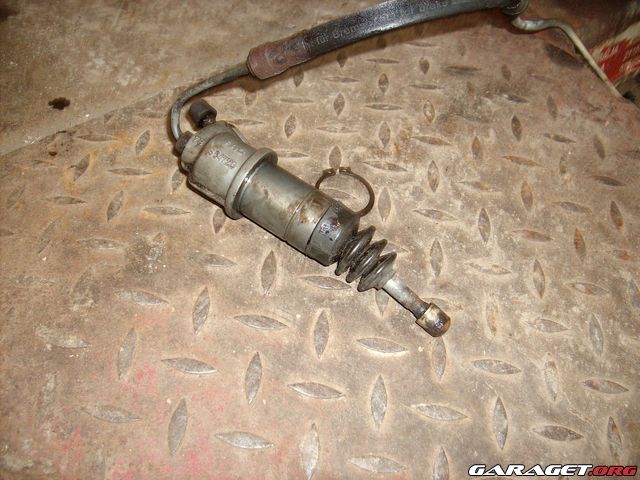

tog bort slavcylindern innan jag satte ditt lådan..vet ju inte redigt hur bra den e så ska köpa en rep.sats
https://www1.garaget.org/gallery/archive/59805/485941_1qryiv.jpg
Då var m90 lådan på plats med big_smile..va lite jävligt att få ditt den själv men det gick till slut tongue

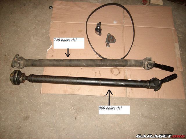

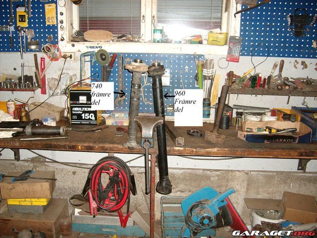

tog bort kadarnen oeh bytte ut framdelen till 960 m90 oeh behöll 740 bakdelen för 960 passade inte på bakaxlen och bytte ut stödlagret och hållare
https://www1.garaget.org/gallery/archive/59805/487381_subje9.jpg
här ser man skillnaden mellan 740 och 960 främre kardan del

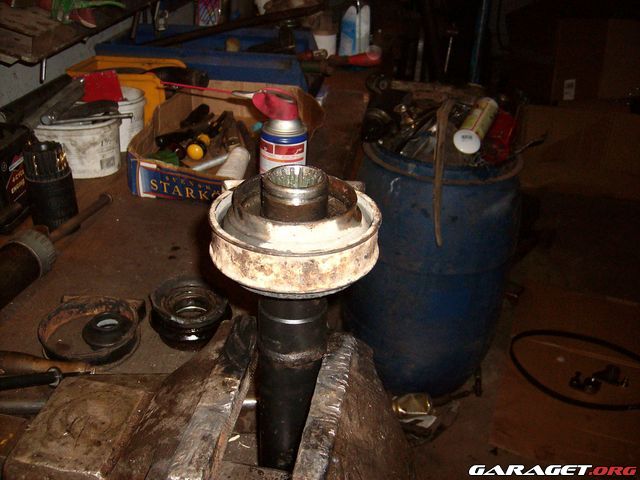

då har man skiftat stödlager..för det var så dåligt på 960 delern så jag tog det som satt på 740 delern och det passade även det med tongue

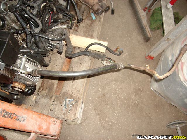

har man tur eller..hittade en servo slang med rätt anslutning mot servo behållaren big_smile

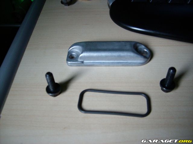

Då har man varit på volvo och fixat ett lock så man slipper ha oljekylare
https://www1.garaget.org/gallery/archive/59805/487477_dcofbu.jpg
här e då locket (1366780) som gör att man slipper oljekylare tog även tätningsringen (1366791) tänk även på att skaffa skruvarna (985133) för det e nämligen m7 och dom e kortare en dom som sitter på det andra locket om man ska ha oljekylare..kostade totalt 187:- på volvo

Oljekylare är ju bra att ha om du tänker leka mycket. wink
Men det ser bra ut, det här! big_smile
