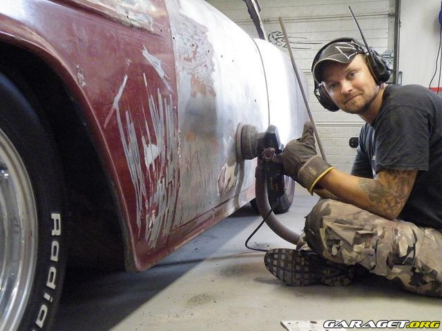

https://www1.garaget.org/gallery/archive/81133/464034_snsg0d.jpg
Snart klart!!!
https://www1.garaget.org/gallery/archive/81133/464035_yag4ql.jpg
Snart målgång!
https://www1.garaget.org/gallery/archive/81133/464037_59i7vf.jpg
Så då var slipandet klart. Det finns ju färg kvar på bilen men den tar jag efter rost lagningen som skall göras,Fast då åker blästern fram. Jag ska ju blästra där slipmaskinen inte kommer åt,samt i motorrummet, inne i bilen och bagagen mm. Men det blir om en vecka ungefär. Det var någon som svarat att det går undan. Alla jobbar ju olika och jag tex skulle aldrig låta ett projekt bara stå. Utan när jag börjar så kör jag tills det är färdigt. Så nu börjar plåtarbetet på bilen ....Daniel
