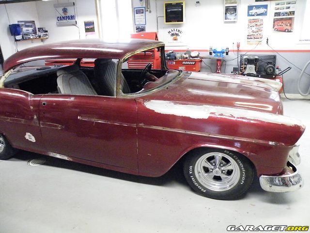

Hej Jag heter Daniel carlsson och kommer undet Ht 2008 och våren 2009 bygga om denn bil som jag köpt nyligen från Texas. Det var inte lätt att få tag i ett bra objekt! fick leta i nästan 7månader. Det som jag ska göra med bilen är massor!!! T.e.x motor och låda ska bytas, Har köpt en 5,7 liters Corvette LT1 med automatlåda till. Har fått fälgarna 18" fram 20" bak.Den rost som finns ska bort. hela bilen ska slipas  och blästras, sedan får jag ta och tenna några kilo oxå! Allt chrome ska fixas,nya rutor ny inredning plus mycket mycket mer.Så här såg bilen ut när jag fick hem den.. Så håll till godo med detta bygge. är det något ni undrar hör av er välbemött... Daniel

https://www1.garaget.org/gallery/archive/81133/461092_8f7nxo.jpg
Japp då var bilen på väg att plockas ner i bitar. Hoppas inte den är allt för rostig! Vid besiktningen i Texas så hittades det rost, höger lyckta fram höger golv fram samt bak under bagage luckan. Sedan är det en hel del rikt jobb i plåten. Nu när jag böjar kolla på lacken så ser jag lite krackeleringar på bla höger dörr. Garanterat 1cm spackel där under då.Har börjat att strippa bilen nu och det känns väldigt bra...Undra hur mycket som döljer sig under färgen?

https://www1.garaget.org/gallery/archive/81133/461332_f3q5kf.jpg
Måste säga att det känns lite konstigt att man gett sig på en cheva. Då jag bara byggt volvo bilar innan, Men det känns väldigt bra detta. Tror inte att jag gått in i ett projekt med sådan glöd som jag har nu. Bilen rivs för fullt, har även slipat lite på dom krackelerade ställena och ja det var både lite rost och bucklor!!!!! Jag har satt en budget på runt 200000:- på bilen exklusive bilköpet, Så hoppas att det räcker långt men det brukar det aldrig göra ju.. Ha det....

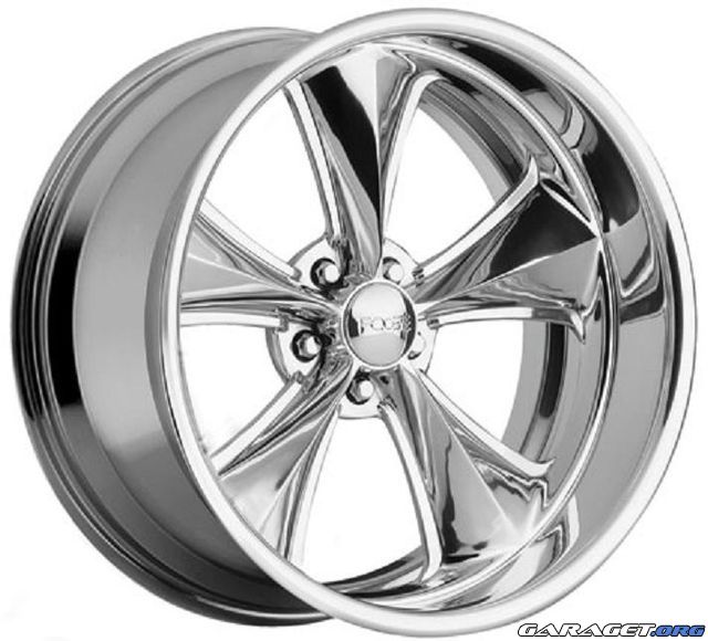

Foose fälgar såg jag nu att du skulle ha smile
Låter ju inte fel alls, Special eller vilken modell?

Ah smile Fina. Gillar ej trenden med stora chrom fälgar på Jänkare igentligen.
Inte så bra effekt mässigt smile Men är det Foose fälgar så är dom ju iafa
designade för Amerikanska bilar smile

https://www1.garaget.org/gallery/archive/81133/461510_2q7bea.jpg
Börjat att slipa.
https://www1.garaget.org/gallery/archive/81133/461513_jxy36x.jpg
Här ser man hur mycket spackel det är på dörren och bakskärmen.
