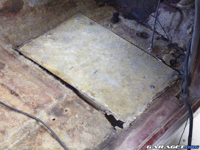

Då jag plockade ur all inredning i fredags så upptäckte jag ett nytt rost ställe!!!! När jag drog ur mattan så såg jag en väldigt mystisk galvad plåt som var skruvad och med en massa silicon runt.
https://www1.garaget.org/gallery/archive/81133/472757_zjbedf.jpg
Jag visste ju direkt att här är mer jobb! Mycket riktigt under den 5mm tjocka galvade plåten hittade jag rost.Och det var helt upp ruttet. Inte en enda liten chans att det skulle gå att laga. Om man inte gör som det var innan då förstås.
https://www1.garaget.org/gallery/archive/81133/472778_fsg3nl.jpg
Så det var bara att ta fram plasmaskäraren, vinkelslipen och börja skära. Fick tag på en ekonomiplåt till golvet, det var bra för det hade säkert tagit en dag att tillverka en ny golv plåt.
https://www1.garaget.org/gallery/archive/81133/472801_us2aa8.jpg
Här har jag passat dit den nya plåten.
https://www1.garaget.org/gallery/archive/81133/472802_bkky8u.jpg
Här formar jag alla kanter så att dom passar exakt. Samt att jag passar in några mindre bitar som fick göras för hand!
https://www1.garaget.org/gallery/archive/81133/472805_ehu2n1.jpg
Och här är golvet på höger sida bytt. Har fått frågan varför jag inte blästrar innan. Och alla gör ju olika. Jag brukar blästra efter att jag lagat allt som ska lagas. För dels så blir den nya lagningen inte så påtaglig utan försvinner mer. Och dessutom kommer det fram om man missat någonstanns i svetsningen eller passningen. Håll till godo med lite bilder...Daniel

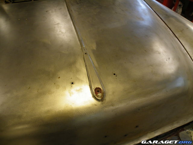

https://www1.garaget.org/gallery/archive/81133/473700_3mlqub.jpg
Då tog jag och (moddade) huven idag. Förstöra tycker en del men det är min bil och jag bygger showbil. Alltså bilens huvkråka fick flyga iväg. Här ser ni hur det ser ut under huvkråkan, och det jag ska göra är att fixa en rak mitt kant. Så detta är inget 5 minuters jobb, Huven på en 55 är jätte stor och slårsig extremt lätt, samt att göra en ny mittkant som samtidigt svänger åt alla håll. Så här gick det till....
