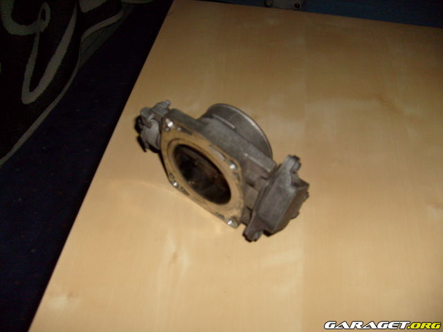

Spjället som sitter på det insuget är elektroninsk och funkar inte tyvärr sad Måste säga att karossen såg riktigt fräsch ut för å vara 75-a smile Kolla gärna på min så får du se hur det ser ut utan baljor smile

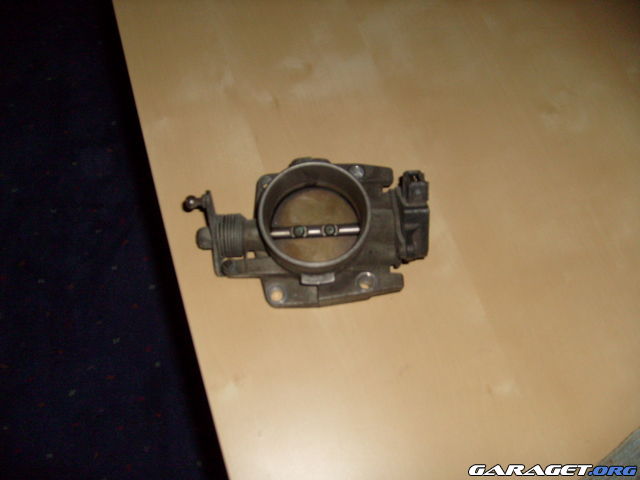

Såg ju jävligt schysst ut utan baljor snyggt gjort. Tog lite bilder på spjället som jag har så du kan få
se hur det ser ut.

Ser ut som ett 850 spjäll detdära.. satt det fastskruvat på insuget? Gjorde det det så fungerar det iaf.. Problemet med de dära spjällena på de nyare insugena är att bultcirkeln inte stämmer, samt att spjällägesgivare och gasarmen tar emot insuget.. Jag svetsade dit en adaperplatta i alu på ca 20mm.. Har du några fråger under projektets gång är det bara att fråga!
Ps. finns en bra tråd och läsa här om du inte redan sett den: http://forum.turboperformanceclub.com/v … p;t=173814

Japp det satt fast skruvat någon som satt fast det innan mig och gjort gena hål. Men det är ju egntligen lite för litet det spjället.
Borde de inte gå att fräsa ut en platta som man skruvar fast i insuget. Har lite svårt att få tag i någon som kan svetsa i bra. Kan lite själv men vill inte förstöra insuget.
Får kolla igenom den tråden, man lär sig säkert massa bra saker:D
Tack än en gång.

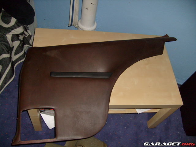

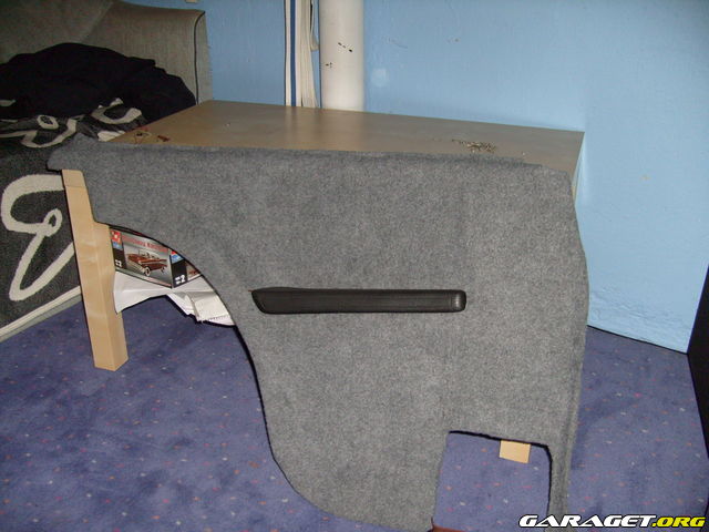

Idag hade jag inte så mycket tid eftersom jag hade träning. Där gick det bra för laget iaf. Vi börjar göra lite framsteg i vårat spel. Men nu till vad jag har gjort idag.
Idag skippade jag garaget och arbetade lite inne i huset. Jag klädde om "dörrsidorna" bak med filt.
Tycker att det blir mycket trevligare än det fula bruna som var innan.
https://www1.garaget.org/gallery/archive/53219/462663_11rijt.jpg
Så här såg det ut före
https://www1.garaget.org/gallery/archive/53219/462662_kct91s.jpg

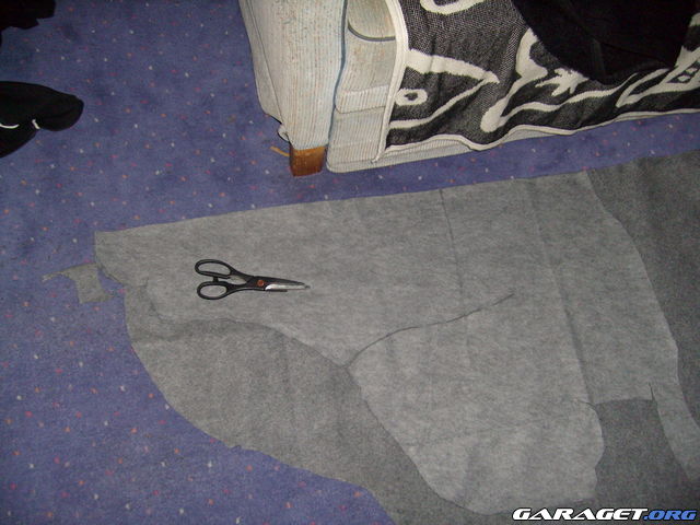

Lite arbete med saxen
https://www1.garaget.org/gallery/archive/53219/462665_jedg23.jpg

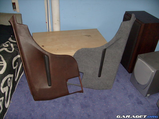

En jämnförelse mellan det gamla och det nya
https://www1.garaget.org/gallery/archive/53219/462668_3m7kwa.jpg
Färdigt, tycker det blir rätt snyggt faktiskt om man jämnför med det gamla
Jag tyckte det var hyfsat enkelt för att vara första gången. Använde mig av det gamla "tyget" som mall.
Sen var det bara att spraya på spray lim och sen hålla det sträckt hela tiden medans man trycker på det.
Ska försöka göra så här på rätt många paneler i bilen. Känns lite mysigare när man åker då.

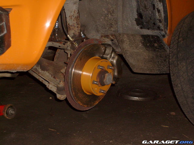

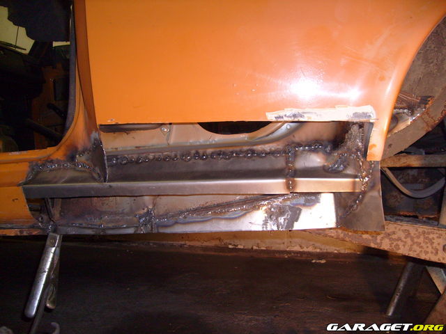

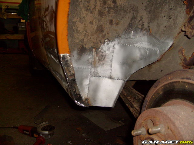

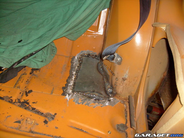

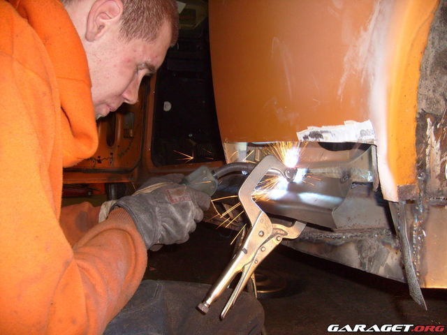

Idag har jag fortsatt med rostlagningen. Börjar bli trött på det nu men det är snart färdigt nu hoppas jag iaf. Några plåtar fick jag iaf på plats. så imorgon ska tröskeln på utanpå allt.
https://www1.garaget.org/gallery/archive/53219/463473_pigbkn.jpg
Lackade navet på bromskiva så att inte det rostar som allt annat
https://www1.garaget.org/gallery/archive/53219/463468_awhy6r.jpg
Fullfart med svetsen
https://www1.garaget.org/gallery/archive/53219/463471_3tddik.jpg
Blir lite lappigt men det är svårt att få till alla böjar o bockar överallt.
https://www1.garaget.org/gallery/archive/53219/463470_grlmkz.jpg
Ett litet hål som växte sig stort när hammaren var framme.

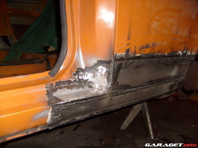

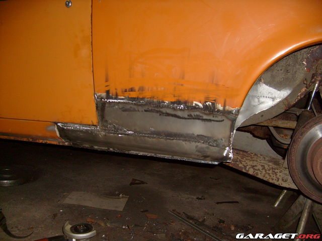

Idag har jag varit ute i garaget igen. Jag svetsade färdigt vänster tröskel så nu är det inte så mkt rostlagning kvar att göra. Kanske dags att börja spackla lite.
https://www1.garaget.org/gallery/archive/53219/467128_wpwmd8.jpg
https://www1.garaget.org/gallery/archive/53219/467131_e5gzdn.jpg
https://www1.garaget.org/gallery/archive/53219/467132_xaspl8.jpg
44 Inlägg
21 september 2008
ser ut som du fick till det ganska bra där med tröskeln smile
man försöker ju göra så lite lappande som möjligt men det är fan inte så lätt när det är så där kurvigt och så =P
