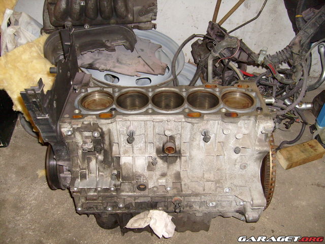

https://www1.garaget.org/gallery/archive/53219/460792_4orfbs.jpg
Blocket fast ska ta lite bilder på när det är tvättat.

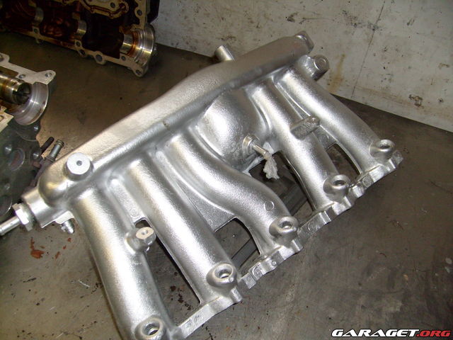

Insuget är lackat.

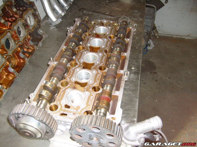

https://www1.garaget.org/gallery/archive/53219/460781_2yalh9.jpg
Toppen med GLT kammar, ska tydligen ge lite extra effekt

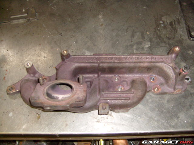

Grenröret, ska väl bli extraktor senare.

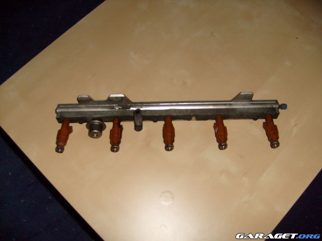

Spridare

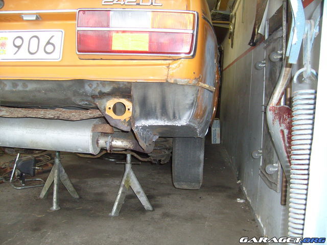

väl sådär lite rostlagning krävdes.

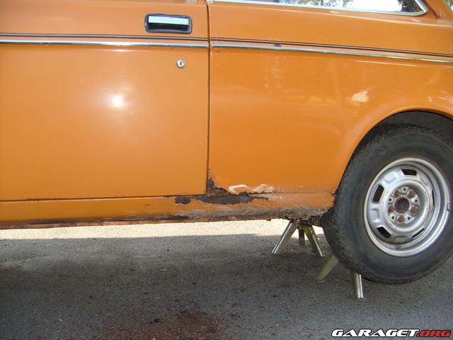

https://www1.garaget.org/gallery/archive/53219/460806_j139yp.jpg

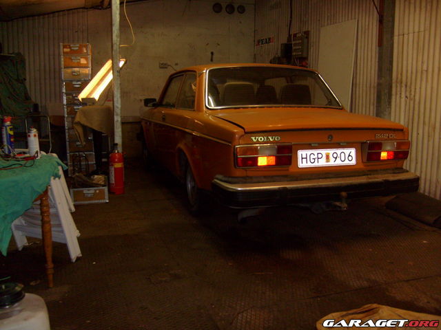

Här stod bilen helt ensam längst in i hörnet på ett garage. Tror den blev glad av att jag hämtade ut den så att den kan få ett nytt liv.
https://www1.garaget.org/gallery/archive/53219/460809_v2rf4y.jpg

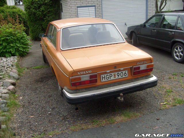

När jag kommit hem med bilen
https://www1.garaget.org/gallery/archive/53219/460831_2xi52g.jpg

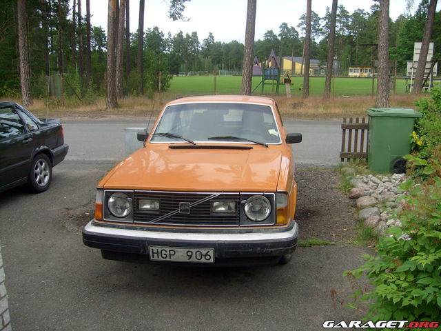

Rätt fränt med 164 lysen bak men kofångaren måste bort.
https://www1.garaget.org/gallery/archive/53219/460832_0uldv8.jpg
Så sitter den en rätt så stekig GT front på. Funderar på att sätta dioder i extralysena.

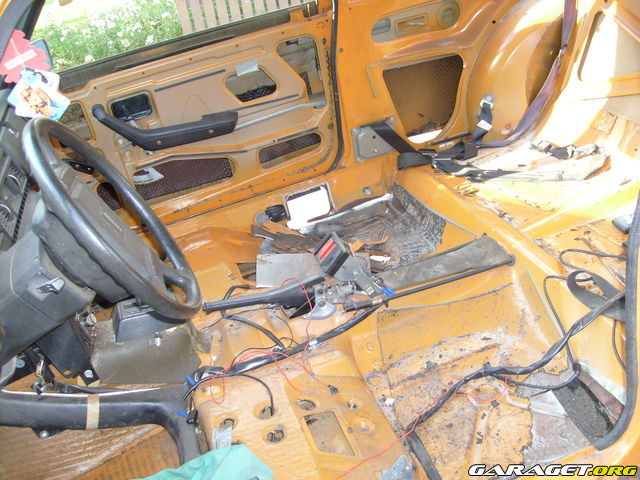

https://www1.garaget.org/gallery/archive/53219/460814_wfsftn.jpg
Kanske behöver fräschas upp lite här inne också.

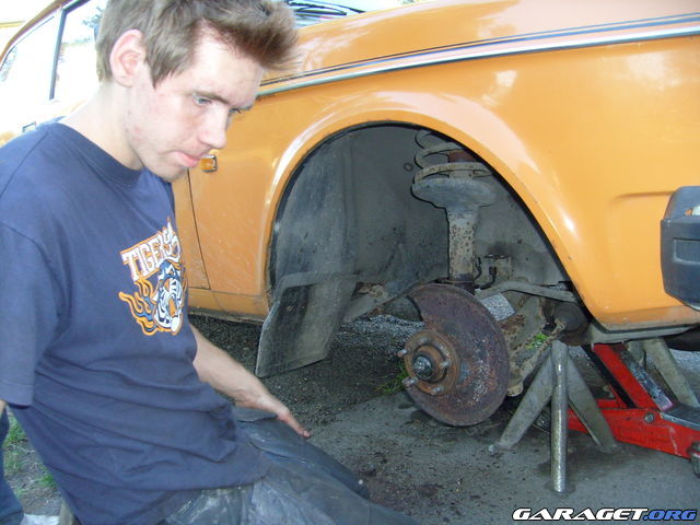

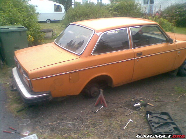

Vi tänkte ta borta bromsarna bak för de hade låst sig och när man inte hinner ställa under pallbockar
och har en ostabil domkraft på grus kan de gå åt skogen. Som tur var kom ingen till skada.
Nu används pallbockar hela tiden och den hissas bara upp på plan mark.

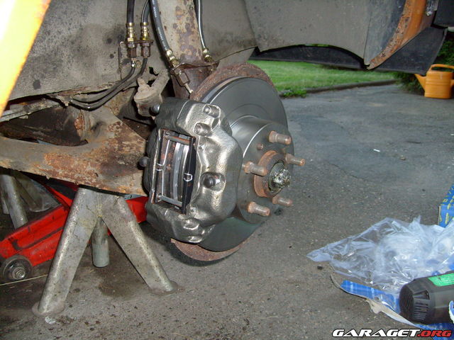

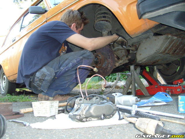

Det jag tänkte börja med var att byta bromsarna. De som satt på var helt slut.
Nya ok och skivor köptes in. Får väl hoppas att dem duger ett tag.
https://www1.garaget.org/gallery/archive/53219/460764_q23uw4.jpg
Man får ju börja med att skruva bort de gamla sunkiga bromsarna.
https://www1.garaget.org/gallery/archive/53219/460766_t8uxyv.jpg
Allt är nu borta och nu ska de nya delarna dit:P'

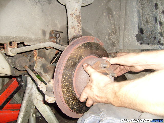

https://www1.garaget.org/gallery/archive/53219/460768_eb9ku7.jpg
Här är jag fullt upptagen med arbete.
https://www1.garaget.org/gallery/archive/53219/460770_00dtgi.jpg
Eftersom det var varmt på kvällen fick man unna sig lite dricka.
https://www1.garaget.org/gallery/archive/53219/460771_dkvcib.jpg
Nu sitter det på plats.

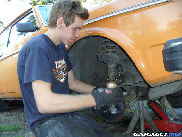

Har nu även skruvat bort bromsarna igen och lackat naven på skivorna så att det inte ska rosta.
Färgen fick bli Vovlo orginal 240 orange, samma som bilen.

Tyvärr är det där nog inga R-spridare, vet förstås inte vilken färg 850R spridarna har, men om du tänkte på S60R spridarna så är dom gröna...
Det liknar vanliga T5-spridare, är dom oranga/bruna?
Grenröret lär du knappast behöva byta ut mot extraktor såvida du inte går över 400-500hk, räcker du portar det lite. Många som kör runt med originalgrenrör och uppemot 400hk utan problem.
Lycka till!

Spridarna är orange,bruna. Jag kollade upp nummret på dem och de skulle vara R-spridare.
Tyvärr kommer jag inte ihåg vilken sida det var jag hittade infon på.
Jag vet att grenröret klarar rätt mkt, farsans polare håller på mkt med 850 turbo, men jag tycker
inte det ser så snyggt ut. Ett extraktor här helt klart snyggare och de kan man ju byta till på senare tid.
Men tack ändå för tipset.

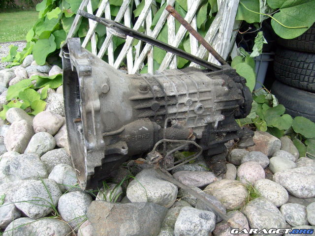

Hade lite bilder på växelådan som jag tänkte använda. Det är en Getrag 240 från BMW blev en över från den tiden. Men jag vet inte om den håller så ska nog köpa en 260 istället.
https://www1.garaget.org/gallery/archive/53219/460795_6lkyz4.jpg

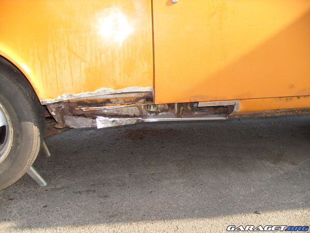

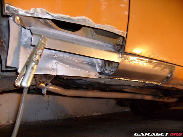

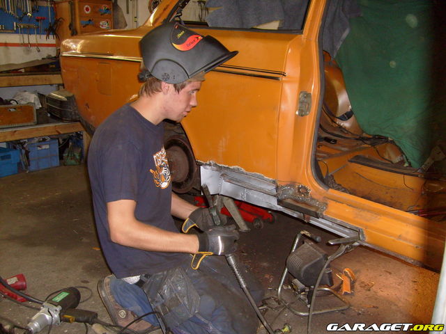

Jag har ju hunnit en liten bit med rostlagningen också.
Det tråkiga är att när man väl börjar gräva lite under plåtarna hittar man ju som vanligt mera rost som
behöver lagas. Det känns som att det kan hålla på i evigheter om man bara vill.
https://www1.garaget.org/gallery/archive/53219/460757_icm0ou.jpg
Så här såg vänster sidan ut från början.
https://www1.garaget.org/gallery/archive/53219/460755_xwaz7y.jpg
Fick kapa bort en hel del
https://www1.garaget.org/gallery/archive/53219/460744_cnie0v.jpg
https://www1.garaget.org/gallery/archive/53219/460735_eq9ady.jpg
Full fart med svetsen
https://www1.garaget.org/gallery/archive/53219/460739_7uu3y1.jpg

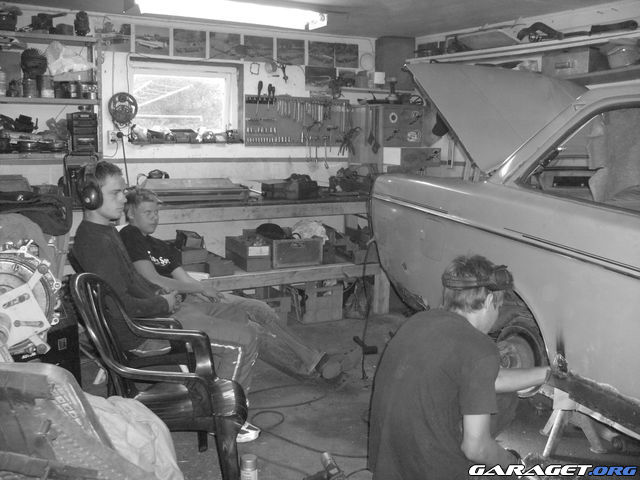

Viktor och Jonas mina hjälpsamma arbetare sitter på läktaren
https://www1.garaget.org/gallery/archive/53219/460748_go7vdy.jpg
Passade även på att ta bort baljan ska ta bort på andra sidan också, får hoppas att
det blir snyggare
https://www1.garaget.org/gallery/archive/53219/460751_qcjrp5.jpg
Ska väl dra ut någon dag och fortsätta svetsa någon dag.

Kan nog bli roligt detdära smile Du har svetsat om insuget innan du lackade det va?
Nej det har jag inte gjort, varför ska man göra de??
För att annars passar inte spjället sad Svetsade om mitt nu i helgen.. Är ju aluminuim och inte helt lätt å svetsa...
okej hmm men de satt något spjell på insuget innan. Men jag får väl kolla på de när det är lite
mer dags för motorn. Karossen är ju de stora projekt men tack tack
Spjället som sitter på det insuget är elektroninsk och funkar inte tyvärr sad Måste säga att karossen såg riktigt fräsch ut för å vara 75-a smile Kolla gärna på min så får du se hur det ser ut utan baljor smile
