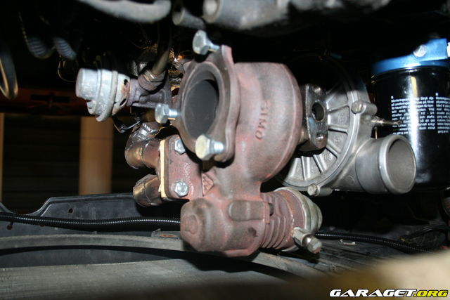

nu ligger turbon på plats mot grenröret som sitter fast i bilen! smile
dock bara provmonterat. oljetråget ska på plats snart igen. smile

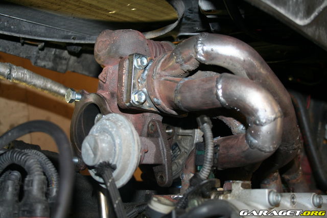

provmoterat grenrör och turbo för att mäta vart rören kommer.

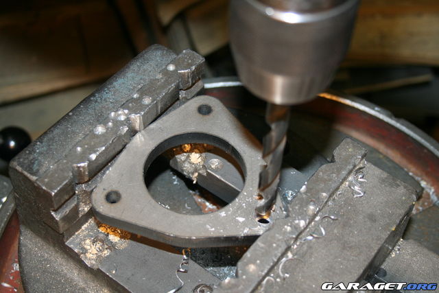

erick borrar upp hålen i flensen till turbon

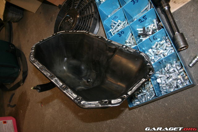

oljetråget med retur
https://www1.garaget.org/gallery/archive/59878/813303_blr6vv.jpg

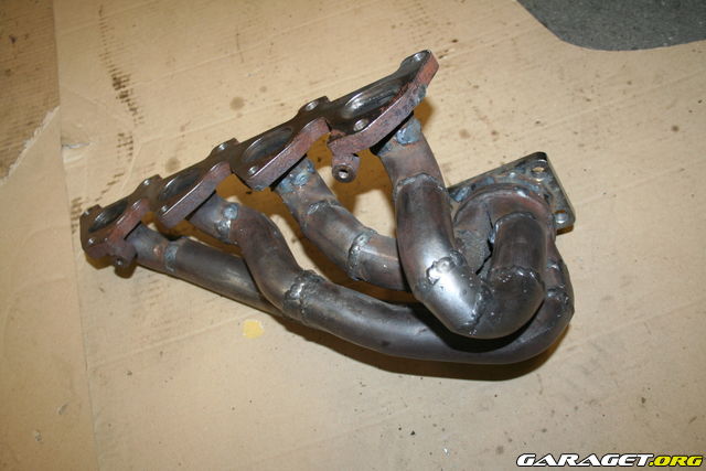

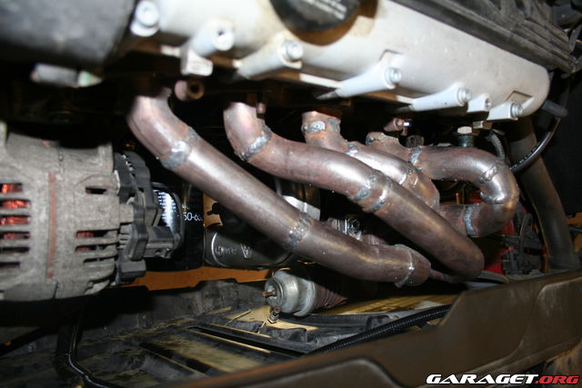

bonusbild på det fina grenröret! smile

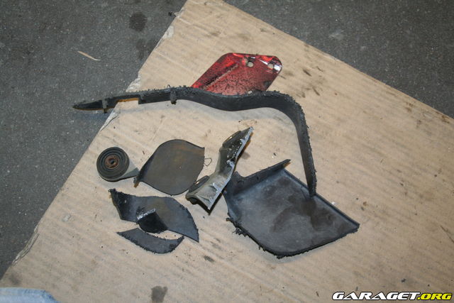

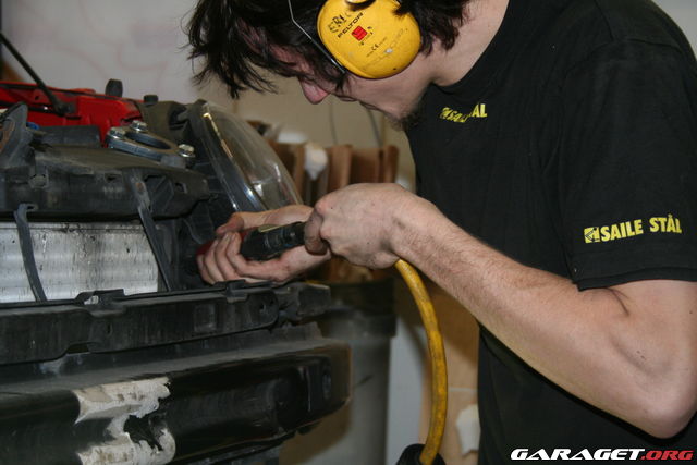

Erick kapar bort saker för att få plats ic:n
https://www1.garaget.org/gallery/archive/59878/813473_1zjh18.jpg
skräpet från kapningen. Viktlättat! big_smile

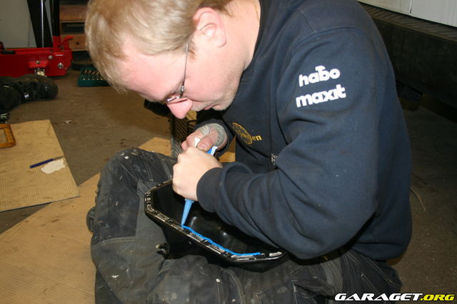

https://www1.garaget.org/gallery/archive/59878/813469_vbxqu3.jpg
Johan roar sig med ett silikona oljetråget.

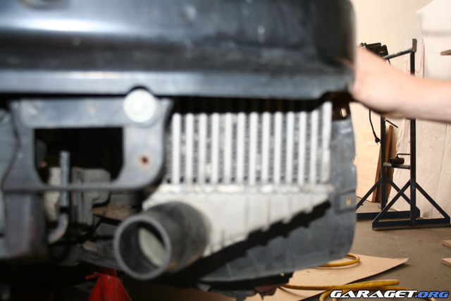

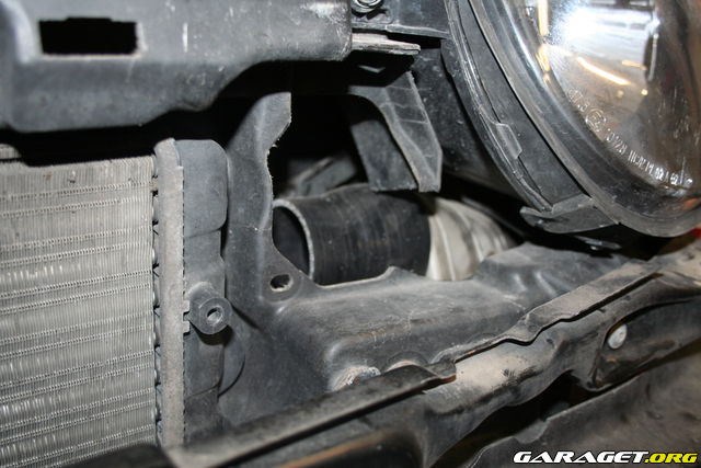

https://www1.garaget.org/gallery/archive/59878/813474_o10qe4.jpg

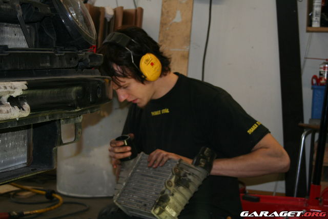

här får icn sitta
https://www1.garaget.org/gallery/archive/59878/813477_btx1q7.jpg
här ser man en liten del av icns silikonslang! smile tyvärr kan den inte sitta i fronten synligt. den är för tjock! hehe

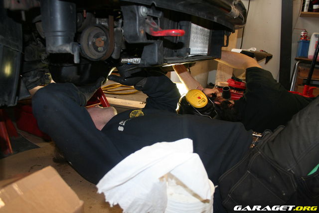

så här ser det ut när bussiga gossar jobbar med min bil! smile

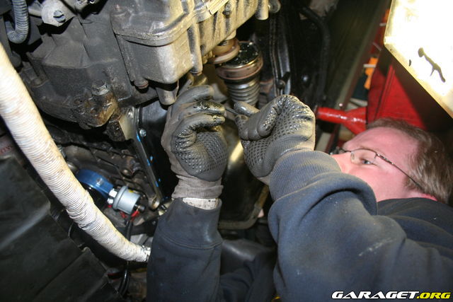

https://www1.garaget.org/gallery/archive/59878/813481_lhu34x.jpg

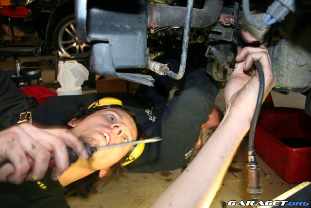

erick pillar med lambdan
https://www1.garaget.org/gallery/archive/59878/813482_rfhzgy.jpg

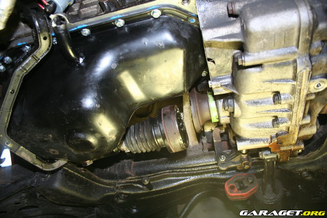

https://www1.garaget.org/gallery/archive/59878/813483_ki74vs.jpg
bild på oljetråg på plats

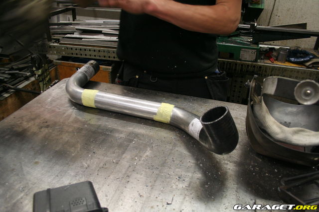

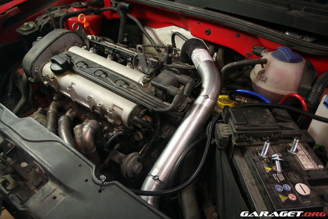

icrör!!! hela 2" big_smile
https://www1.garaget.org/gallery/archive/59878/813486_fzsj2s.jpg
monterat icröret. Nu ska vi placera dumpen! big_smile
https://www1.garaget.org/gallery/archive/59878/813487_9tir0w.jpg
falk håller upp det andra icröret mellan ic och turbo! smile

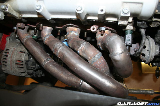

Va är grenröret byggt av, ser ut att vara blandat, originalcollektor, tubrör och vanliga avgasrör?
Kanske håller för tjejkörning wink
Double-Unicorn Rider
2 486 Inlägg
5 december 2009
#275
Jo ska det hålla för en kille bakom ratten måste det ju vara gjort i betydligt kraftigare material med väldigt avvägda mått in i minsta detalj...
Du tror inte motorstyrkan kan spela in en del? Det blir inget 1000hk monster, utan en trevlig uppgradering. Svetsas det rätt så håller det oavsett förare... Största risken är som alltid grenrörsbultar som inte orkar den extra vikten, något de har full koll på. Så grenröret ger sig nog en bra stund efter resten av motorn. tongue

#276
Grenröret är byggt av 2 slaktade originalgrenrör, så mtrl kvalitén är exakt samma rakt igenom.
Vi tänkte lägga oss på 0.4 i laddtryck.

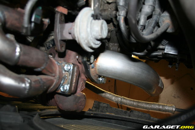

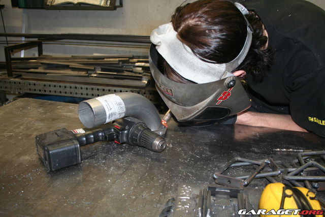

Erick börjar på downpipen! smile
https://www1.garaget.org/gallery/archive/59878/813589_3op2oq.jpg
början av downpipen på plats på turbon smile

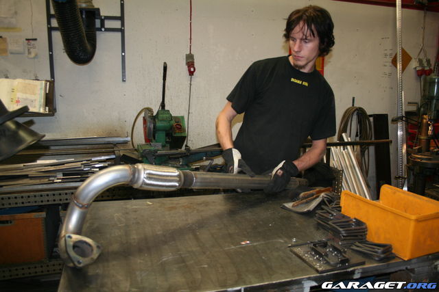

https://www1.garaget.org/gallery/archive/59878/813596_tglpha.jpg

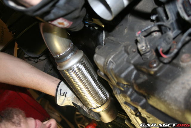

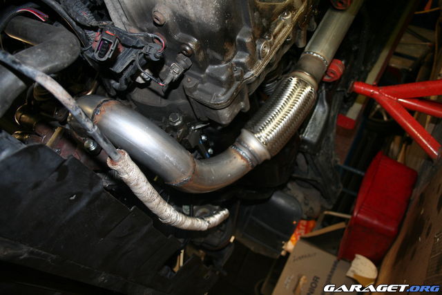

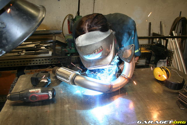

på med flexrör!
https://www1.garaget.org/gallery/archive/59878/813598_vffg7c.jpg
svetsar fast flexen på röret! smile

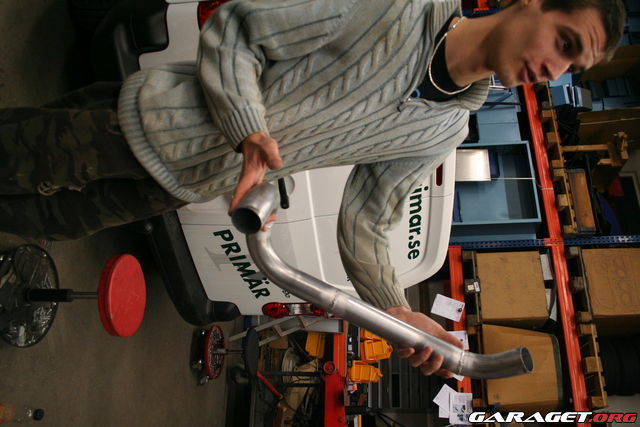

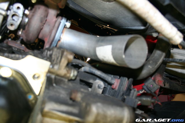

avgasröret! smile
https://www1.garaget.org/gallery/archive/59878/813605_x4ghl6.jpg

en bild på grenröret som jag strax ska linda med bandage. smile
