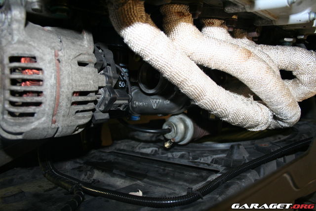

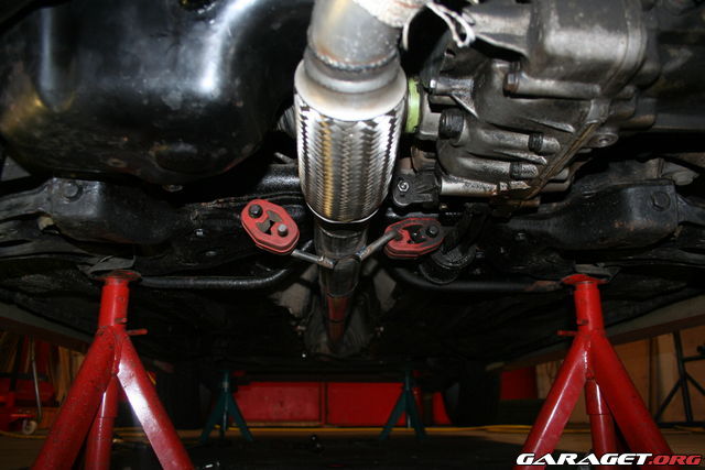

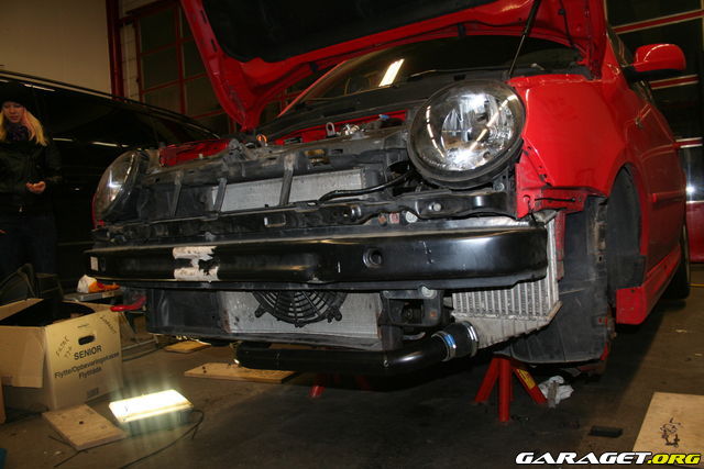

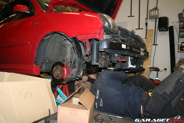

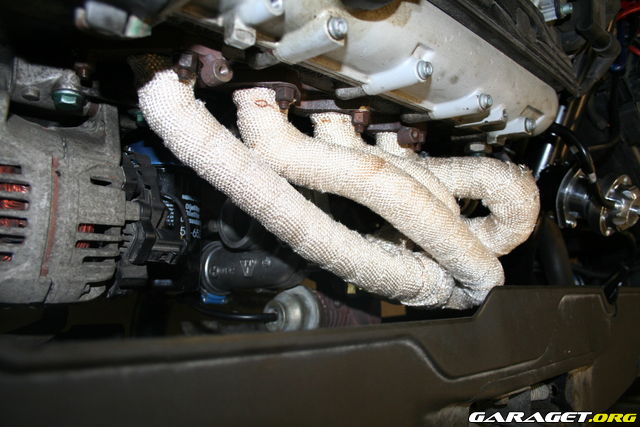

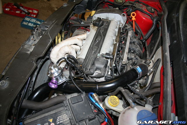

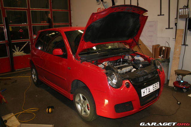

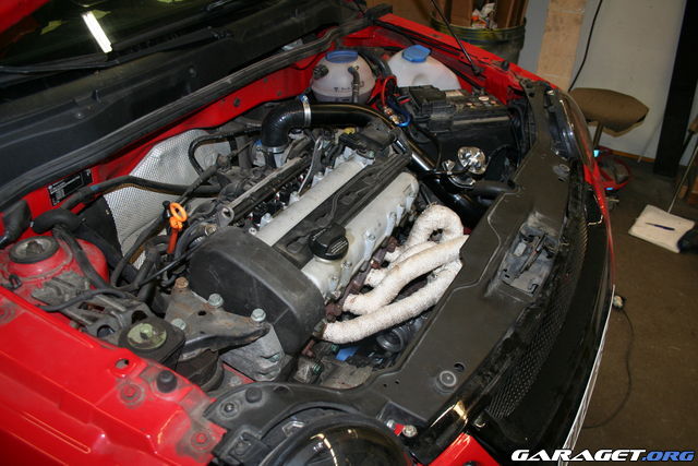

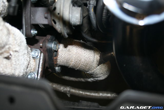

Nu kommer fler bilder!
Vi höll på några timmar med att bygga avgassystem, men det är inte så mkt att fota, så det blev inte så många bilder på det.

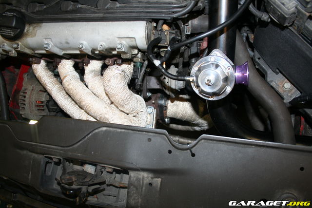

https://www1.garaget.org/gallery/archive/59878/813912_os2fz4.jpg
Meckar med avgassystemet/downpipe

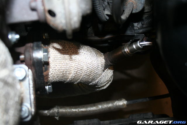

https://www1.garaget.org/gallery/archive/59878/813913_1apijb.jpg
Färdig!! Det ända som saknas är luftfiltret nu, men vi behöver en silikonböj till för att få dit det.

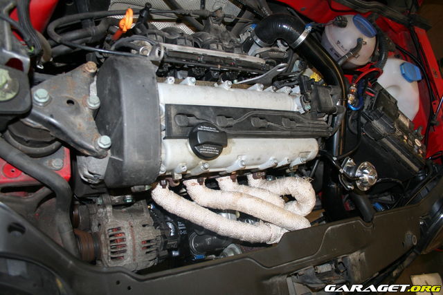

https://www1.garaget.org/gallery/archive/59878/813915_1zqn02.jpg
Där nere sitter turbon! big_smile

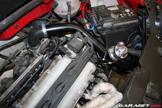

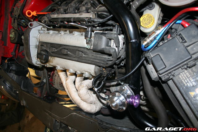

https://www1.garaget.org/gallery/archive/59878/813916_zyhqqf.jpg
https://www1.garaget.org/gallery/archive/59878/813917_fnw87e.jpg
https://www1.garaget.org/gallery/archive/59878/813918_4rtw7c.jpg
https://www1.garaget.org/gallery/archive/59878/813919_sn22oz.jpg
https://www1.garaget.org/gallery/archive/59878/813920_ougybi.jpg
2.5" avgassystem första biten, sen 2", och efter bakaxeln orginal-burken. Vi vill ju inte att den ska låta FÖR mkt eftersom det är en bruksbil som rullar i stan! smile
https://www1.garaget.org/gallery/archive/59878/813921_4jcjrw.jpg
https://www1.garaget.org/gallery/archive/59878/813922_yhzvw7.jpg
https://www1.garaget.org/gallery/archive/59878/813926_w4agqs.jpg
Downpipen!
https://www1.garaget.org/gallery/archive/59878/813927_t8fxsw.jpg
https://www1.garaget.org/gallery/archive/59878/813928_wdl3wi.jpg
Ihopsatt igen, fast fortfarande ståendes på pallbockar.
https://www1.garaget.org/gallery/archive/59878/813929_pdtiaw.jpg
Sista bilden vi tog, sen åkte vi hem smile
Film från uppstarten kommer, ska bara ladda in den från mobilen!
