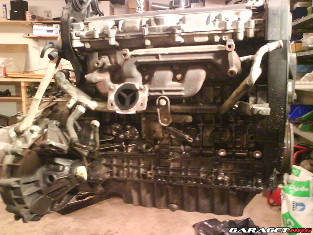

Tänkte höra med er som vet vad kostnaden ligger på ungefär för att plocka isär och ihop en 850 T5 motor.
Med det menar jag kostnad som:
Packningar
Kolvringar
Ventiltätningar
Ramlager
Vevlager
Bult
mm.
Har hört att den kostnaden ska ligga på runt 10.000:- och undrar om det stämmer? Mer, mindre?
Sen att man passar på o kasta i lite bättre grejer hör ju inte till den kostnaden :D
Tacksam för svar
