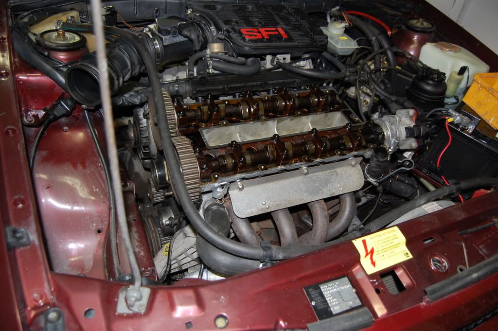

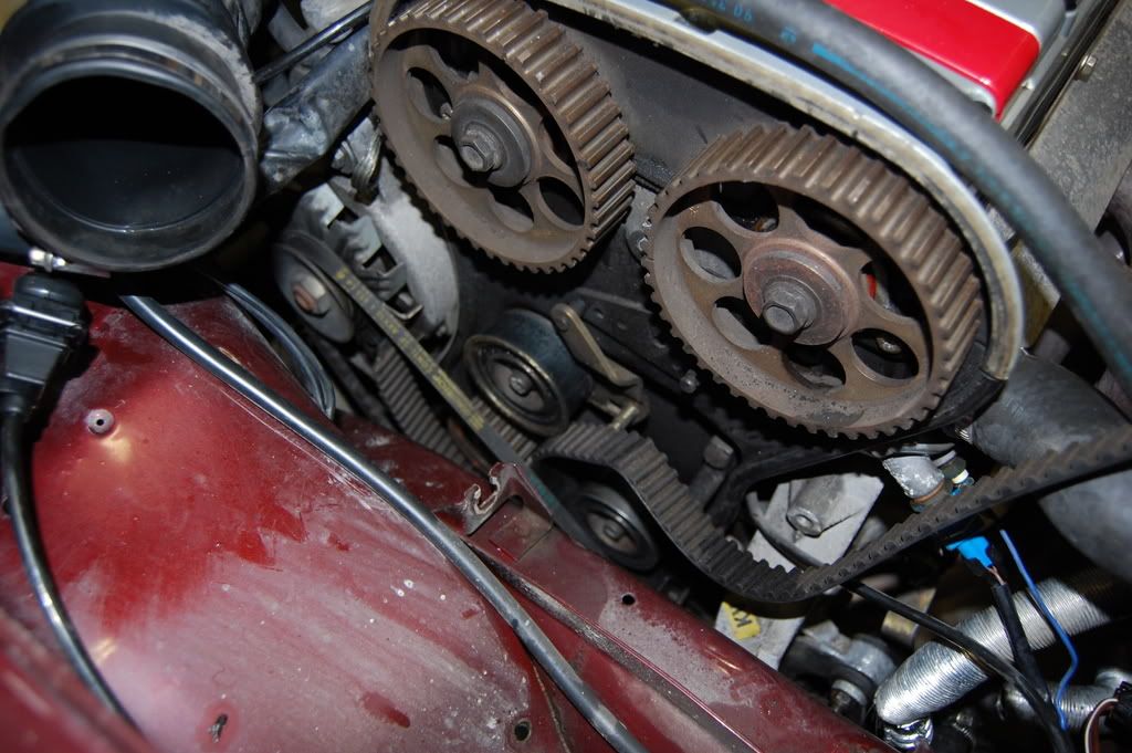

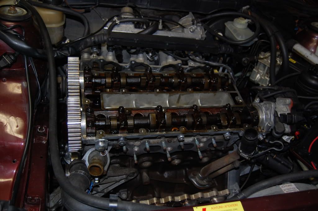

Köpte denna för en tusenlapp med troligt kamremshaveri.
http://i150.photobucket.com/albums/s107/jockeb74/DSC_0013.jpg
Hur vet jag om det är knäckt/bränt någon ventil eller ej??
Har konstaterat att remmen var av.... men visst ska det finnas nån fjäder som håller spännrullen??
http://i150.photobucket.com/albums/s107/jockeb74/DSC_0014.jpg
http://i150.photobucket.com/albums/s107/jockeb74/DSC_0016.jpg
Har sedan rivit bort ventilkåpan för att testa att vrida på kammarna, allt här verkar fungera klockrent med klackar o lyftare som åker upp o ner.
Ska lyftarna fungera om nått har hänt med ventilerna??
http://i150.photobucket.com/albums/s107/jockeb74/DSC_0017.jpg
http://i150.photobucket.com/albums/s107/jockeb74/DSC_0018.jpg
När jag vrider runt vevaxeln hörs heller inga missljud alls??
Kan man ställa in motorn rätt, lägga på en ny kamrem och komptesta motorn?? ( hoppas på att slippa riva toppen )
Som ni märker så hoppas jag på ett mirakel och jag har inte någon erfarenhet av topprenoveringar eller exakt hur toppen fungerar, är bara en vanlig hemmapulare big_smile

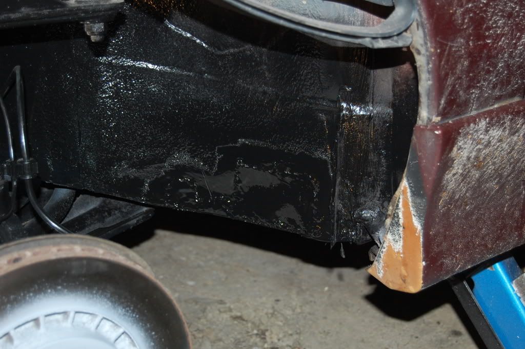

http://i150.photobucket.com/albums/s107/jockeb74/DSC_0013-1.jpg
Tur att man köpt sig en liten svets så man kan fixa ( första gången jag svetsar rost )
http://i150.photobucket.com/albums/s107/jockeb74/DSC_0014-1.jpg
På med grundfärg och underedsmassa.... KLART

på min fd calibra satt det ingen fjäder mellan kamremspännaren och de andra stället.
(dålig förklaring,  dock tröttttt)
De va bdw också en C20xe (16v)
//Fredrik
Allvetande uppfinnare
377 Inlägg
27 september 2008
Det sitter ingen fjäder på spännrullen.. om kamremmen gått så har du troligvis 16 knäckta ventiler.. kolvar har nog inte tagit någon skada.. men räkna med nya ventiler eller ny topp. gav du 1000kr för den så var det ändå ett väldigt bra pris måste jag säga;)
lyft av toppen och kolla verntilerna..

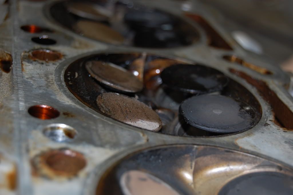

Japp....  ventilerna är körda, ettans cylinder verkar dock ha klarat sig. Det är bara den som har ok kompa.
Jaja bara o riva toppen i morgon och se över skrotet.

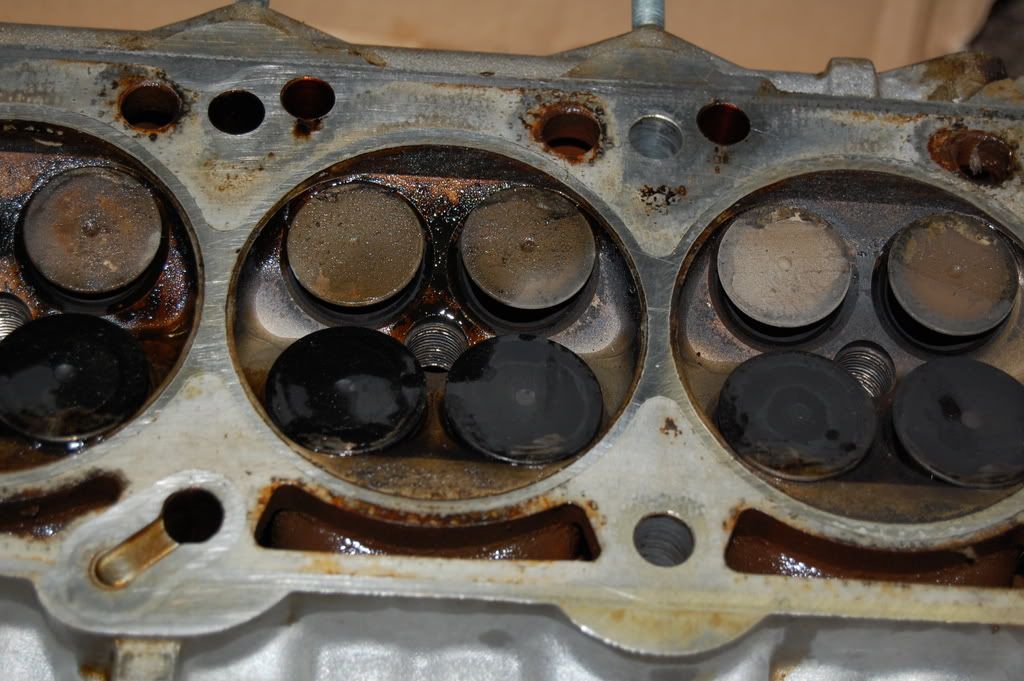

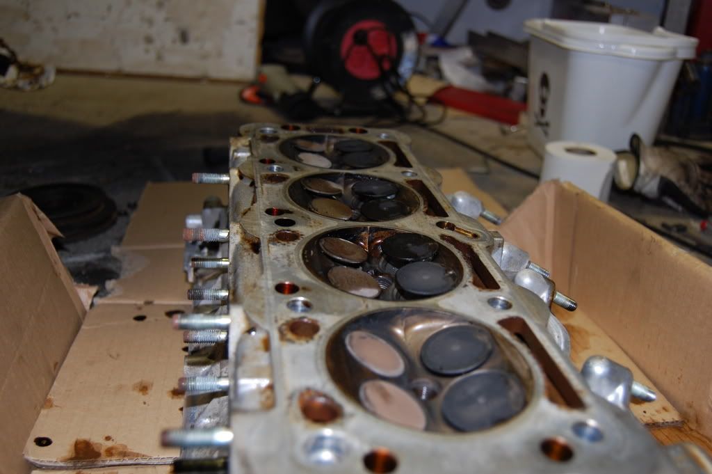

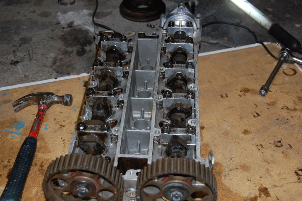

Och så här såg toppen ut sad
http://i150.photobucket.com/albums/s107/jockeb74/DSC_0003.jpg
http://i150.photobucket.com/albums/s107/jockeb74/DSC_0004.jpg
http://i150.photobucket.com/albums/s107/jockeb74/DSC_0005.jpg
Verkar som att ingående ventilerna på ettan har klarat sig men resten är skrot sad

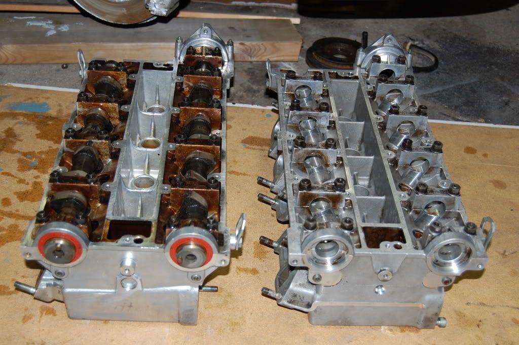

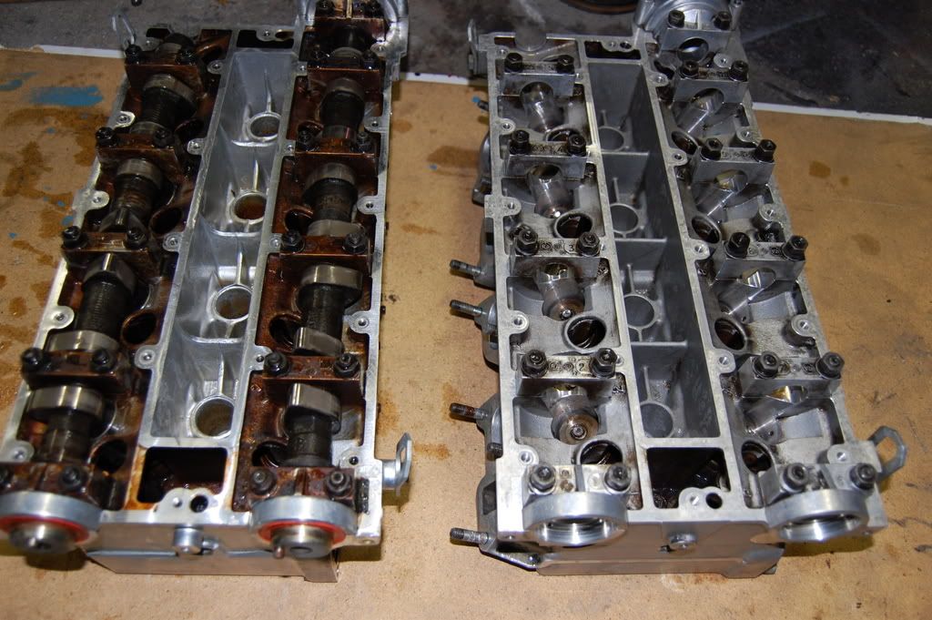

Har nu fått coscast toppen . Nu måste bara kammarna flyttas över...

Kammarna o lyftarna flyttade till nya toppen

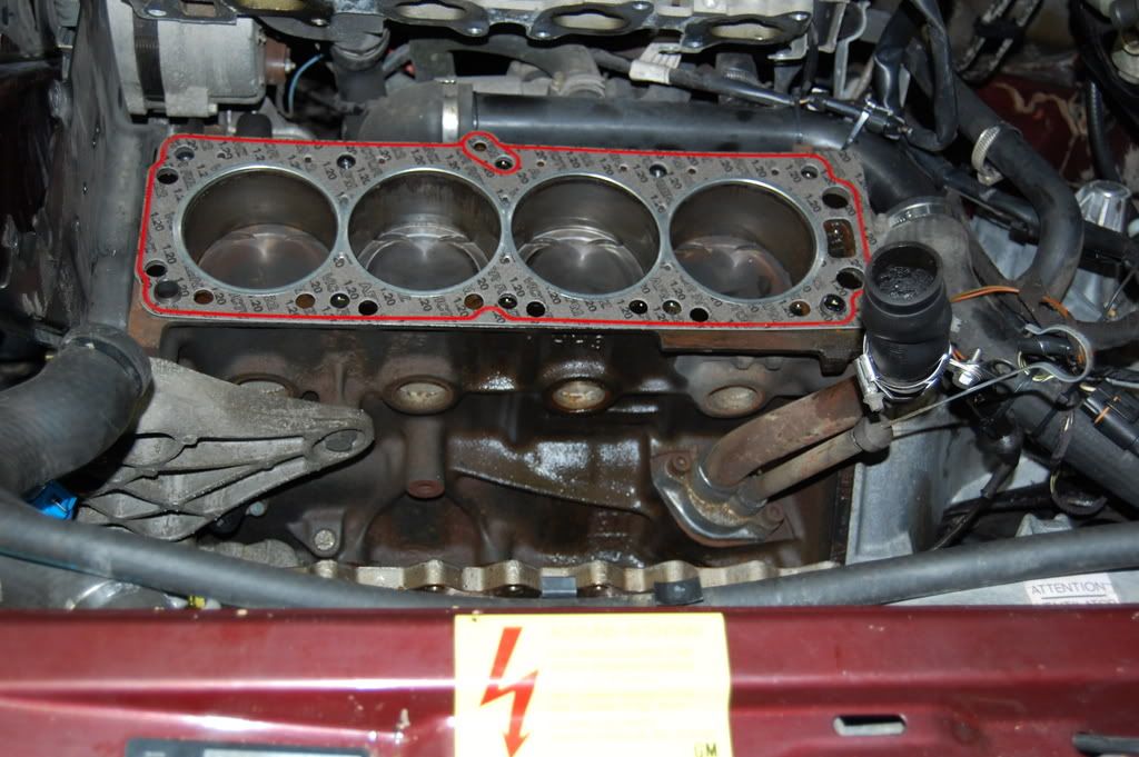

Rengjort blocket
http://i150.photobucket.com/albums/s107/jockeb74/DSC_0002-1.jpg
På med ny packning
http://i150.photobucket.com/albums/s107/jockeb74/DSC_0003-2.jpg

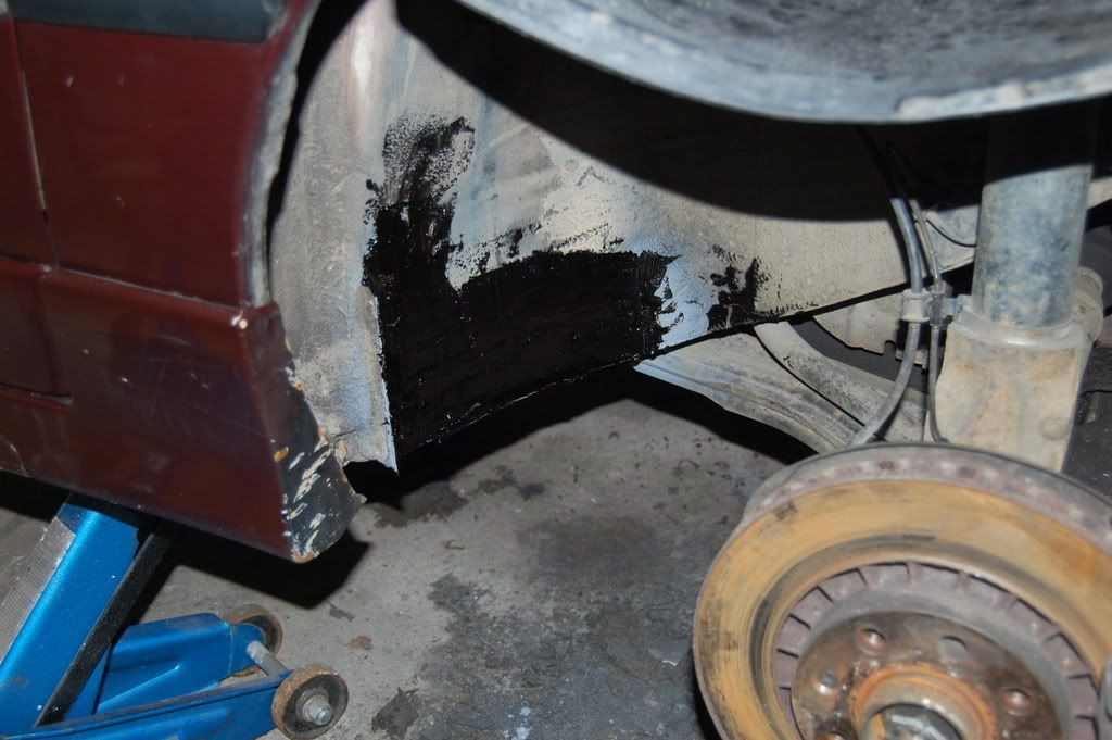

Dock så finns det lite andra problem med så här gammla bilar:( ROST!!
Har bestämt mig för att jaga lite rost!! har hittat ett litet hål i golvet på båda sidor samt detta i innerskärmarna, här har jag redan lagat hjulhus nr 2 :
http://i150.photobucket.com/albums/s107/jockeb74/DSC_0027.jpg
http://i150.photobucket.com/albums/s107/jockeb74/DSC_0028.jpg
http://i150.photobucket.com/albums/s107/jockeb74/DSC_0029.jpg
Har rivit upp mattan på förarsidan och börjat.... inte roligt att svetsa inne i bilen!!

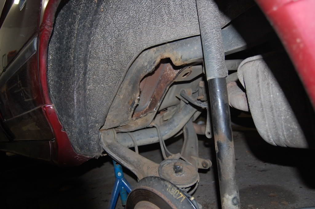

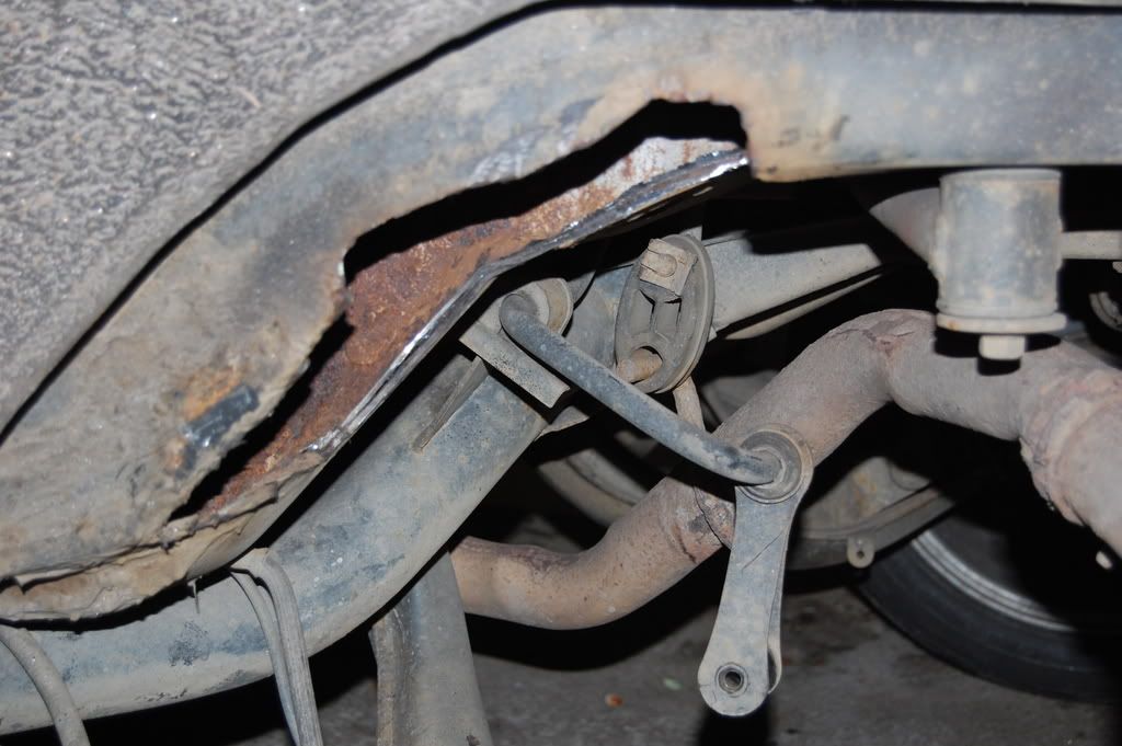

Vad händer här då????
http://i150.photobucket.com/albums/s107/jockeb74/DSC_0003-3.jpg
En lång dag av rostlagning slutade i ett antiklimax:(

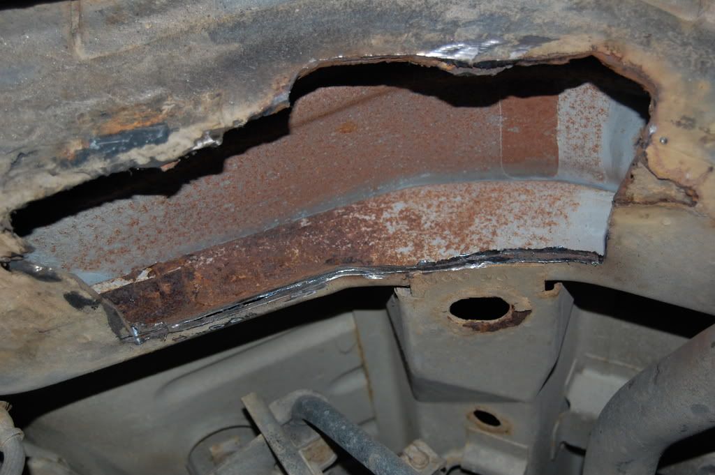

Kollade det bakre hjulhuset och upptäckte att fjädertallriken försvunnit in i rambenet som är totalt sönder rostat:banghead:
Har börjat kapa bort rosten o kolla omfattningen
http://i150.photobucket.com/albums/s107/jockeb74/DSC_0004-3.jpg
http://i150.photobucket.com/albums/s107/jockeb74/DSC_0001-3.jpg
http://i150.photobucket.com/albums/s107/jockeb74/DSC_0005-1.jpg
534 Inlägg
6 oktober 2008

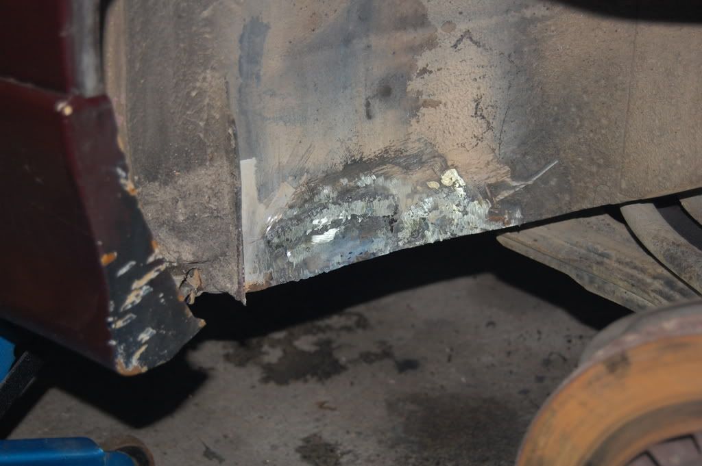

Har nu fått dit en bit frisk plåt 2mm tjock. Har bara punktat fast den nu, kommer att helsvetsats.
Och ja jag kommer kapa bort lite mer plåt runt omkring, ville bara få dit denna så jag får en helhetsbild.
