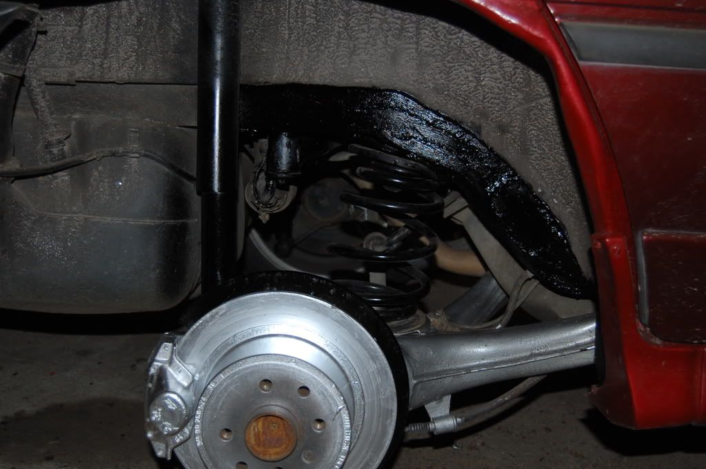

Nu är det nästa färdigt på denna sida, fattas bara underredsmassa.
Hoppas det är lite bättre på andra sidan:rolleyes:
har lackat allt med hammarlack , blir även underedsmassa så klart....
http://i150.photobucket.com/albums/s107/jockeb74/DSC_0017-1.jpg
http://i150.photobucket.com/albums/s107/jockeb74/DSC_0018-2.jpg
Och så fjädertallriken på plats.
http://i150.photobucket.com/albums/s107/jockeb74/DSC_0017-2.jpg

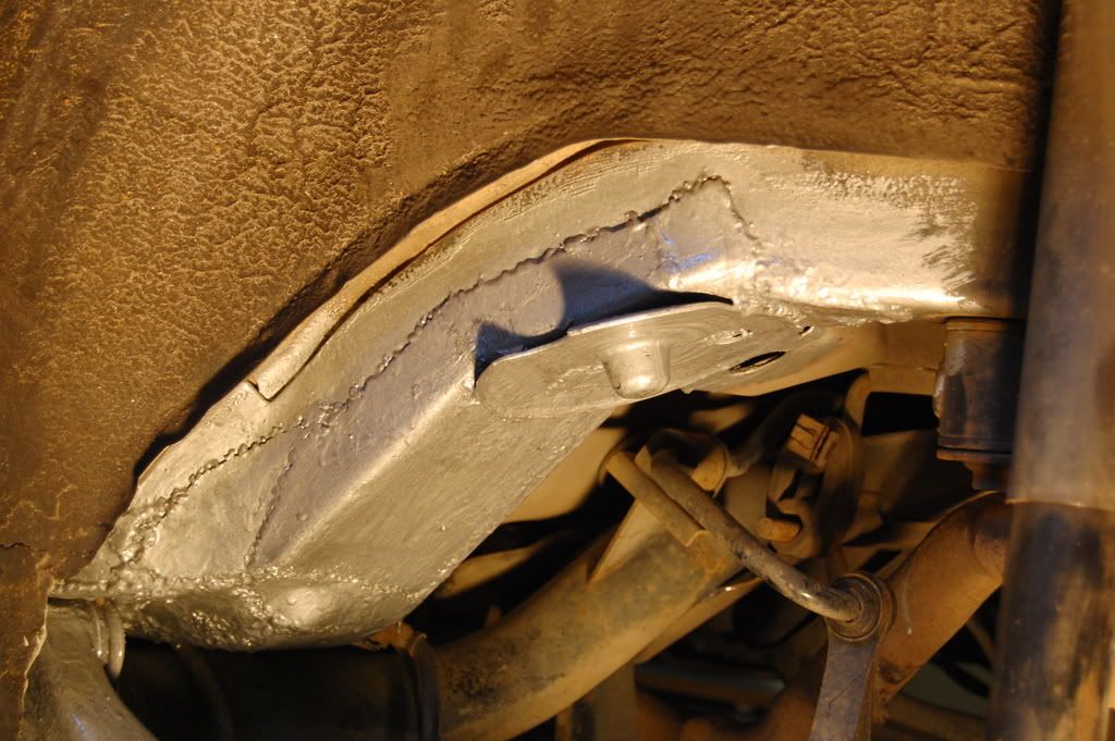

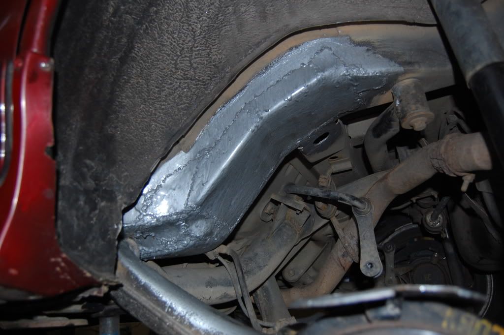

Sådär nu börjar det ta sig på denna sida också... ska bara fast med fjädertallriken nu:)
http://i150.photobucket.com/albums/s107/jockeb74/DSC_0001-4.jpg
Här är sista rosten som ska lagas sen är det klart:D
http://i150.photobucket.com/albums/s107/jockeb74/DSC_0003-5.jpg

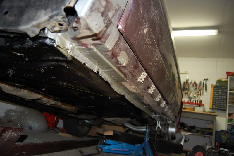

Då var rosthålen borta:lol:
Ska bara lös med kjolarna o kolla där under:|
Före
http://i150.photobucket.com/albums/s107/jockeb74/DSC_0002-3.jpg
Efter
http://i150.photobucket.com/albums/s107/jockeb74/DSC_0013-2.jpg
http://i150.photobucket.com/albums/s107/jockeb74/DSC_0014-2.jpg

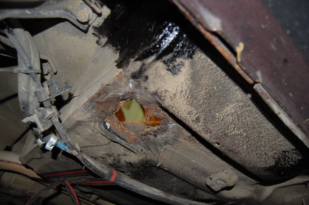

Det var nog tänkt att denna bil skulle hamnat på skroten ändå:(

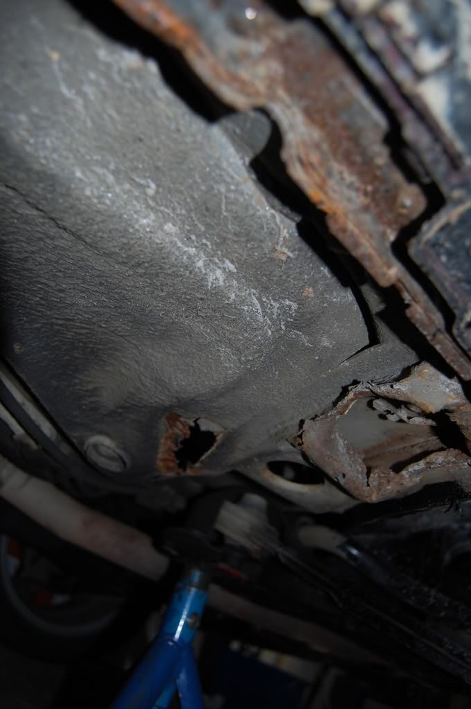

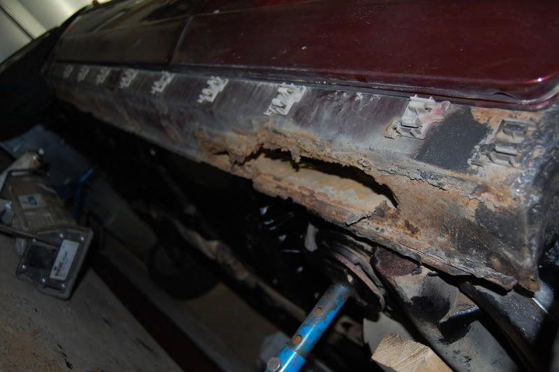

Då man äntligen var klar med fjäderfästet på passargerarsidan så skulle jag rostskydda lite under bilen och vad hittar jag då ....mad
http://i150.photobucket.com/albums/s107/jockeb74/DSC_0009-1.jpg
http://i150.photobucket.com/albums/s107/jockeb74/DSC_0007-1.jpg
http://i150.photobucket.com/albums/s107/jockeb74/DSC_0008.jpg

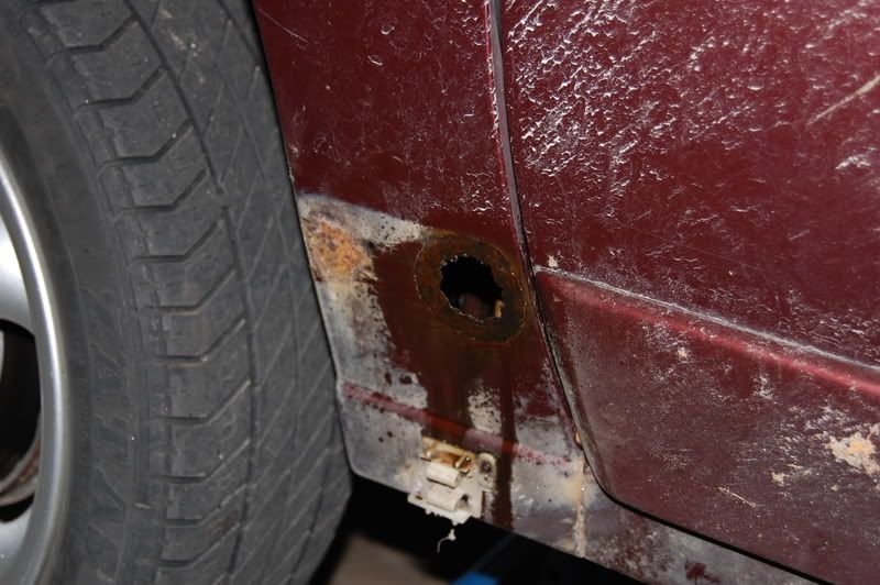

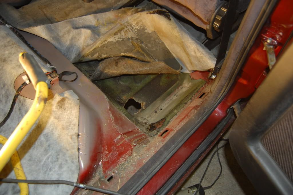

Får man svära eller?? känner mig så jä..a fö.....ad att vectrajä..ln ska va så sa..ns rostig:mad:
Hittade detta under kjolen på förarsidan:mad:
http://i24.photobucket.com/albums/c25/jockeb/Vectra%20A/DSC_0002.jpg
http://i24.photobucket.com/albums/c25/jockeb/Vectra%20A/DSC_0001.jpg
Börjar faktiskt vara less nu... vill ju bara ut o leka lite med den nu!!
bara o ta nya tag imorgon:|

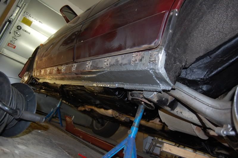

Då har man börjat då....
Har kapat bort allt dåligt och ersatt med denna fina 1mm tjocka plåt, ska jäklar inte rosta igenom den på ett tag:p . Ska svetsas mera men det blev så grymt kallt i kväll att jag gav upp.(har ju garage dörren öppen är jag svetsar)
Sen är det bara det lilla hålet på framskärmen kvar....
http://i24.photobucket.com/albums/c25/jockeb/Vectra%20A/DSC_0004.jpg

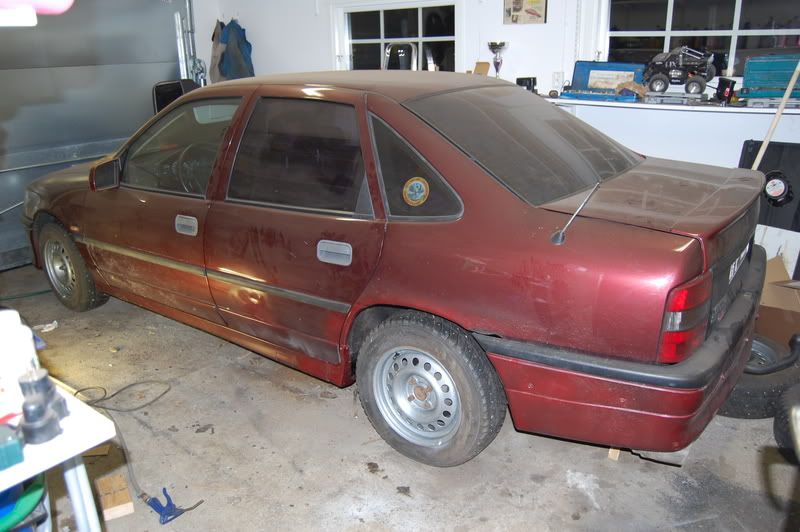

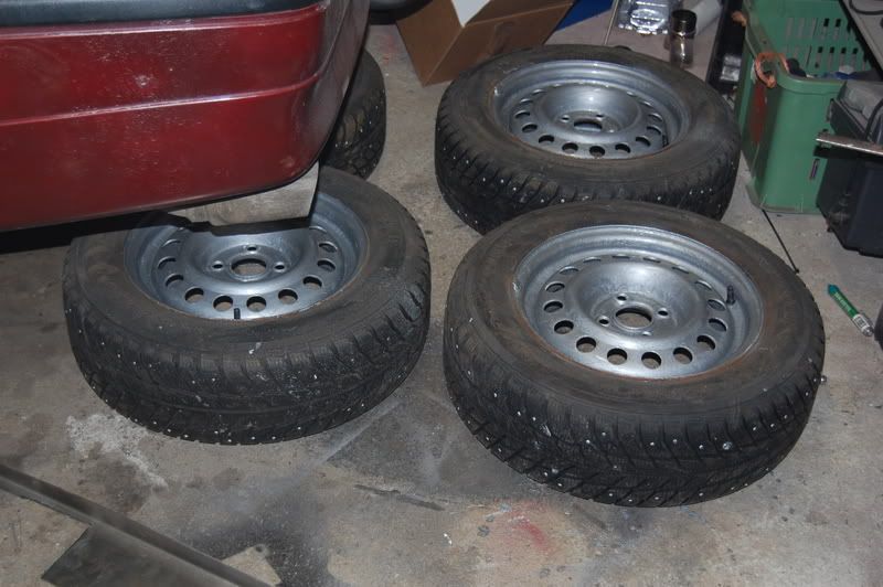

Köpte vinterdäck på fälg för en tusing... får duga tills vidare!! har borstat dom rena från all ytrost och lagt på hammarlack.
http://i24.photobucket.com/albums/c25/jockeb/Vectra%20A/DSC_0006.jpg

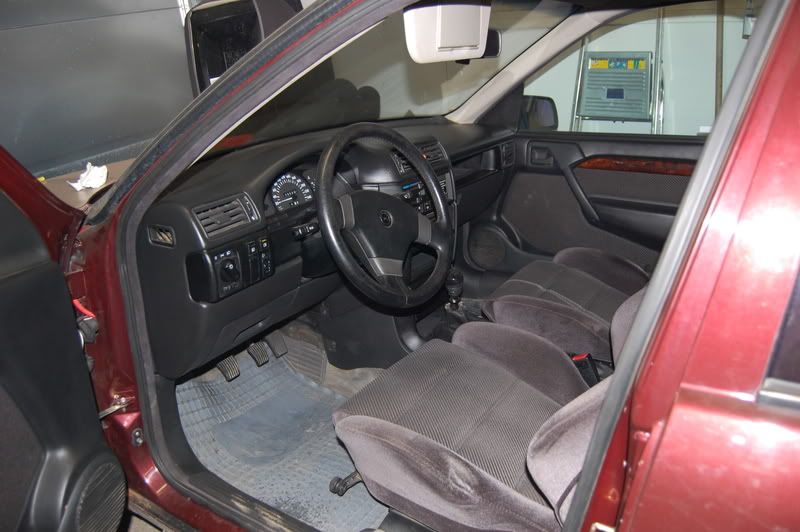

Innan jag började rostlaga det senaste rostfyndet så han vi ta ut den för en storstädning invändigt:D
http://i24.photobucket.com/albums/c25/jockeb/Vectra%20A/DSC_0005.jpg

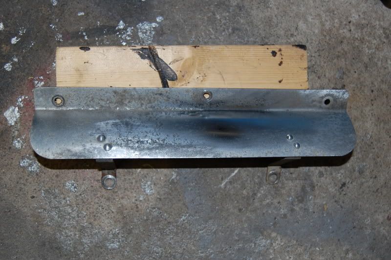

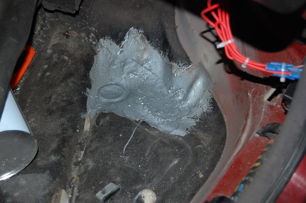

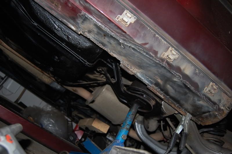

Hade lackat sparklådan där jag lagat innan jobbet.
Har även lagt på underredsmassa där jag lagat, kändes lika bra att göra det då det ändå döljs av plastkjolen.
http://i24.photobucket.com/albums/c25/jockeb/Vectra%20A/DSC_0001-1.jpg
http://i24.photobucket.com/albums/c25/jockeb/Vectra%20A/DSC_0003.jpg

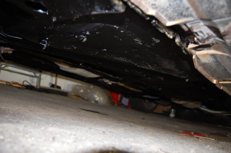

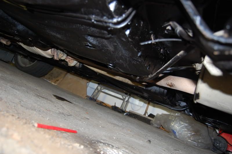

Nu är hela bilen underredsbehandlad med tectyl, både i penselform och spray
http://i24.photobucket.com/albums/c25/jockeb/Vectra%20A/DSC_0005-1.jpg
http://i24.photobucket.com/albums/c25/jockeb/Vectra%20A/DSC_0006-1.jpg

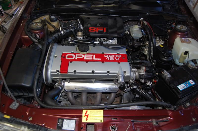

Nu ser det ok ut i motorrummet iaf:P
efter ca 4 liter avfettning:O och 2 timmars pillande med elementpensel, svamp mm
http://i24.photobucket.com/albums/c25/jockeb/Vectra%20A/DSC_0001-2.jpg

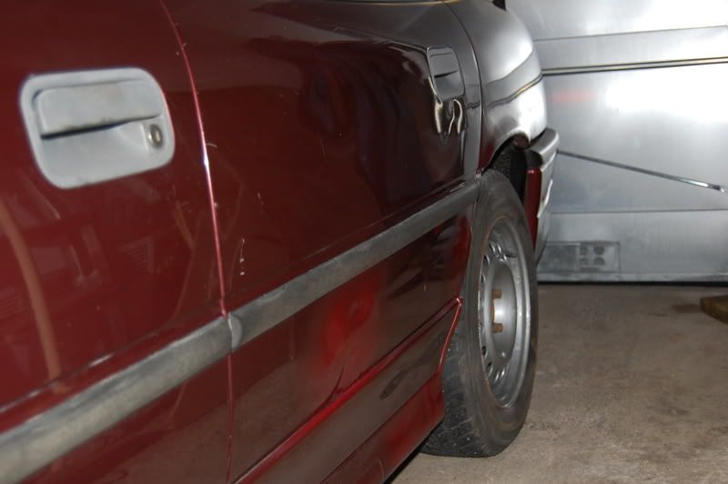

Då har man kommit till stadiet då man måste börja skaffa lite prylar

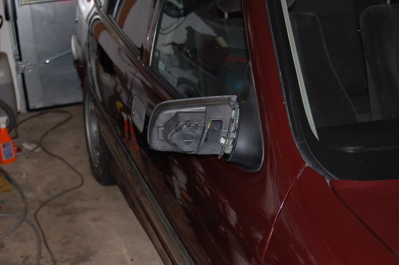

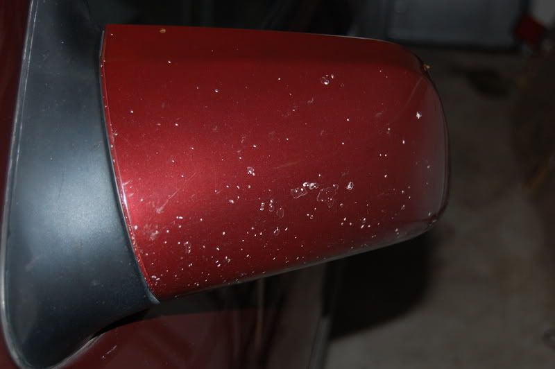

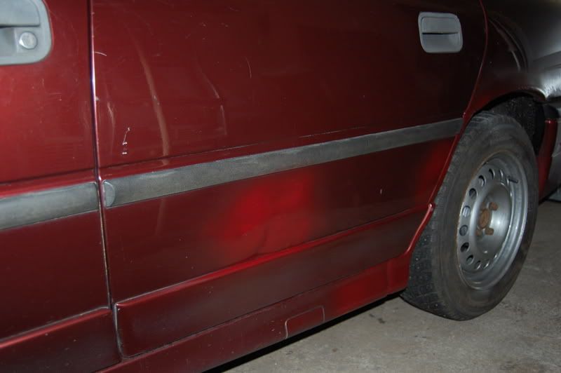

Den här backspegeln lär väl inte gå igenom besiktningen??
http://i24.photobucket.com/albums/c25/jockeb/Vectra%20A/DSC_0001-3.jpg
Därför har jag förhoppningsvis köpt bättre begade ytterbackspeglar
Hoppas det är lite mindre stenskott på dom.
http://i24.photobucket.com/albums/c25/jockeb/Vectra%20A/DSC_0002-1.jpg

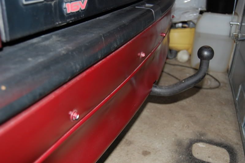

Bakkjolen är ju ingen skönhet direkt med plåtskruvar rakt igenom allt??!!
http://i24.photobucket.com/albums/c25/jockeb/Vectra%20A/DSC_0003-1.jpg

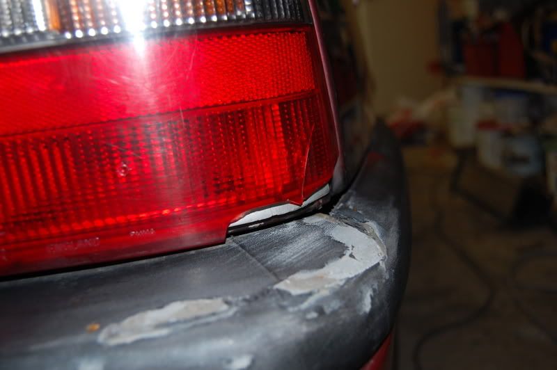

Sprucket bakljus och spacklad bakkjol.
http://i24.photobucket.com/albums/c25/jockeb/Vectra%20A/DSC_0004-2.jpg

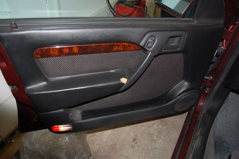

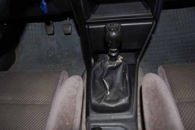

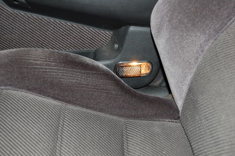

Både handbroms o vxl spaks damasken får man ju skämmas över...
http://i24.photobucket.com/albums/c25/jockeb/Vectra%20A/DSC_0007-1.jpg
Kanske en fräschare dörrsida..
http://i24.photobucket.com/albums/c25/jockeb/Vectra%20A/DSC_0006-2.jpg

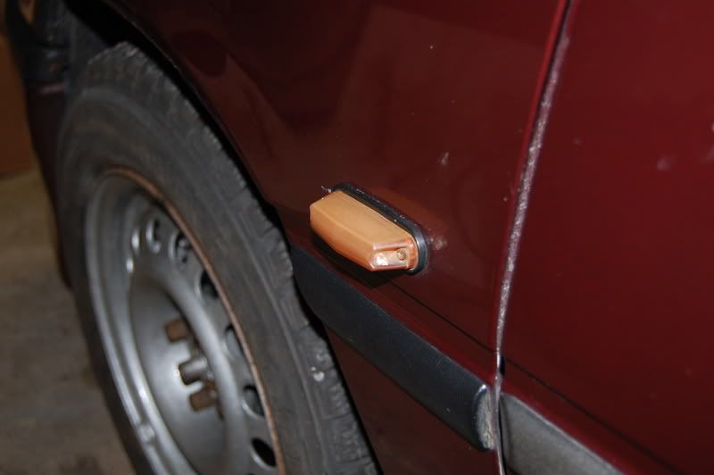

Kolla in förra ägarens montering av skärmblinkersarna sjukt pinamt dåligt!! hur kan man??
http://i24.photobucket.com/albums/c25/jockeb/Vectra%20A/DSC_0009.jpg

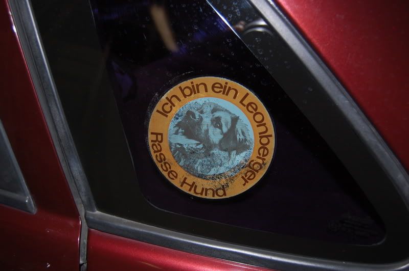

Kolla detta!!! dom har solfilmat över en ful dekal på Tyska!!??(importbil)
http://i24.photobucket.com/albums/c25/jockeb/Vectra%20A/DSC_0005-2.jpg
