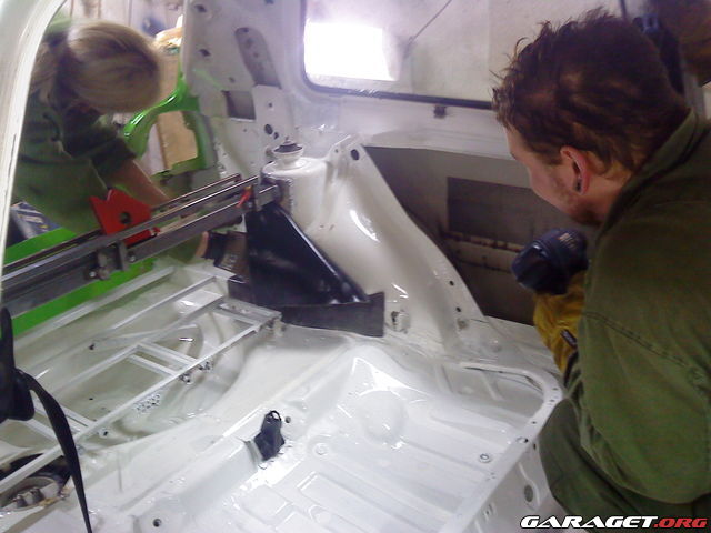

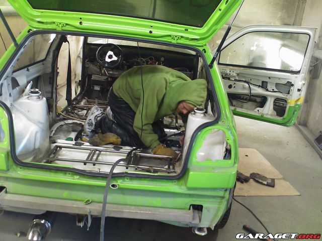

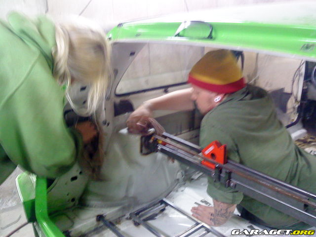

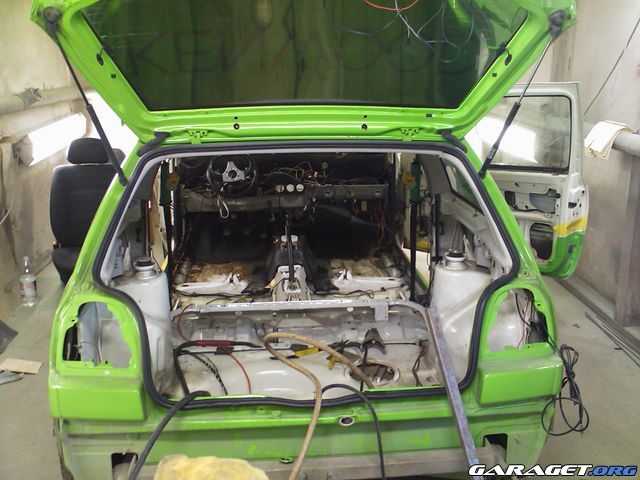

Så nu har man haft 4 intensiva dagar med Conny "speedOfLight" i garaget. och kommer nu med en Stor uppdate.

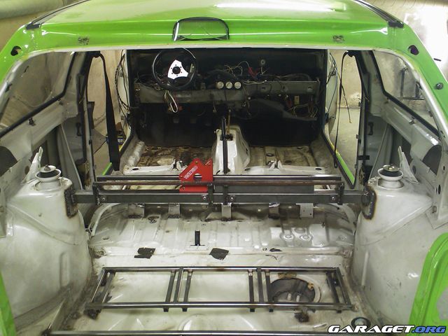

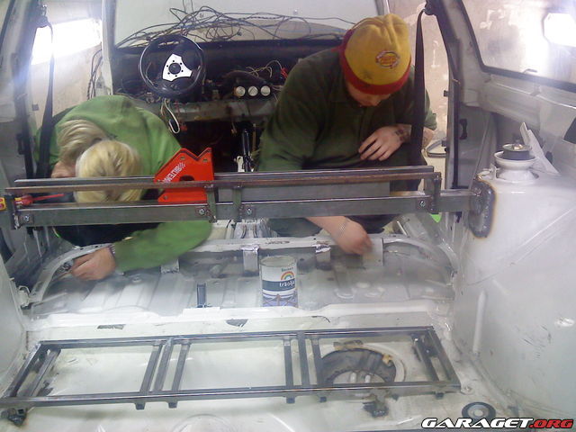

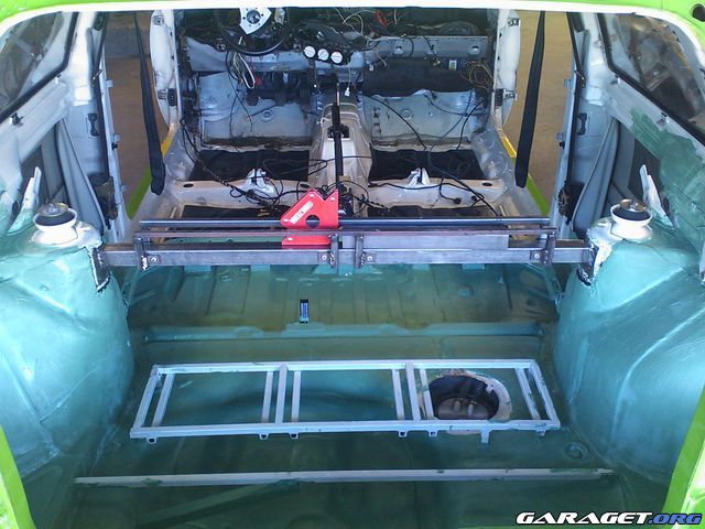

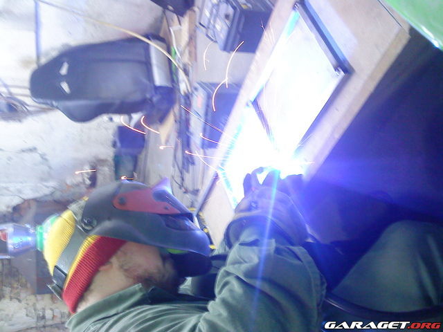

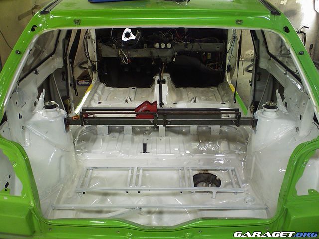

Vi har nu byggt stag som baslådan ska bultas fast i.

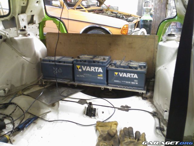

Sen har vi byggt ett batterirack som tar 3st batterier med 15st jordpunkter varav 4st M10, 7st M8, 4st M6 till elcentralen.

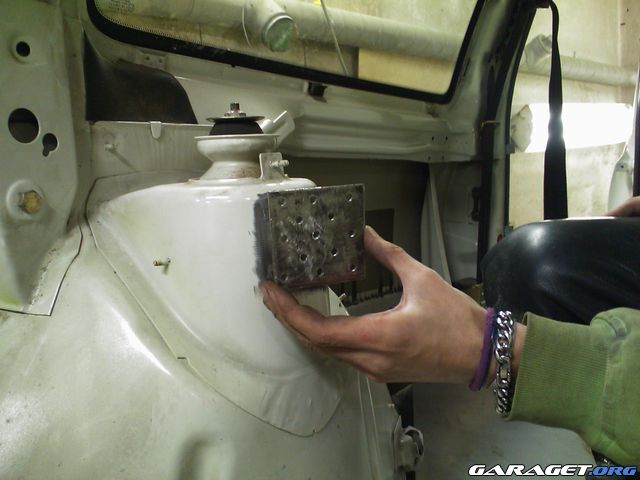

Sen har vi även byggt ett "fjädertorns stag" som ska bli fästpunkten till slutstegsracken.

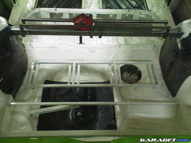

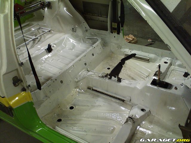

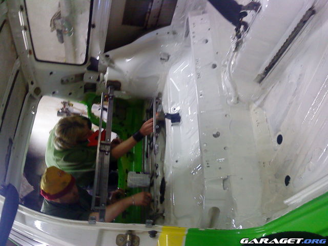

och vi städade och putsade bilen invändigt. för att fixa småskräp i golvet osv. sen lackade vi hela golvet.

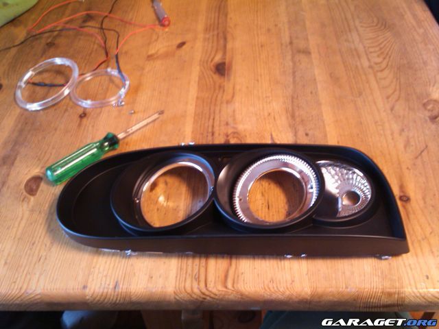

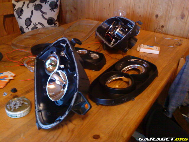

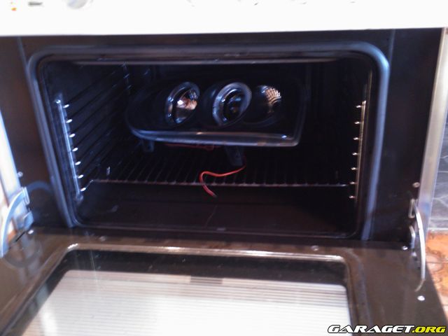

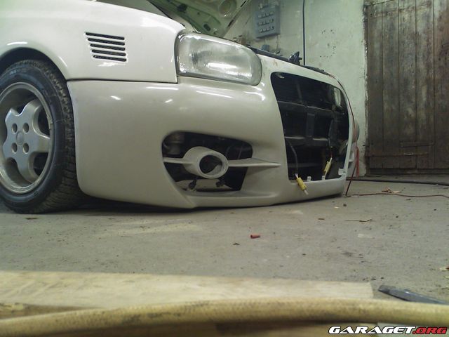

och medans vi väntade på att det skulle härda så gick vi in och bakade dom splitternya framlyktorna i ugnen för att plocka isär insatserna "skall lackas vita"

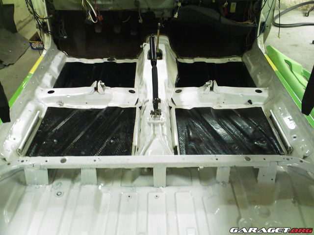

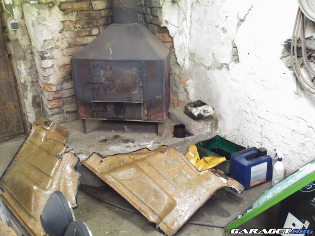

Innan färgen hade torkat helt så värmde vi på 7st Bitumenmattor i golvet och på hjulhusen.

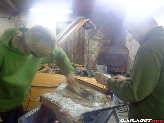

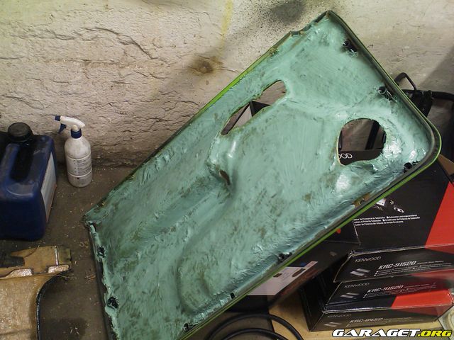

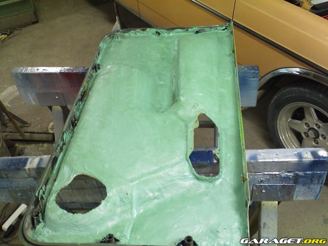

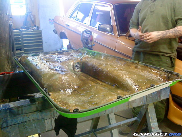

Medans vi fortfarande väntade på att lacken skulle torka helt så lade vi glasfiber i dörrklädseln och den bakre sido klädseln för att få stadga i dom.
efter att det hade härdat så tog vi fram "Hidroflex" och målade i dörrklädseln och golvet.
Sen tog helgen slut sad
men fortsättning kommer tongue
men först några bilder, men ni får ursäkta den usla kvalitén "mobilkamera"
https://www1.garaget.org/gallery/archive/33800/660121_5krtqr.jpg
Den känns lite låg när man vill palla upp den baktill tongue
https://www1.garaget.org/gallery/archive/33800/660124_nme47h.jpg
Så här såg det ut när vi började bygget i skuffen.
https://www1.garaget.org/gallery/archive/33800/660127_zuzbvp.jpg

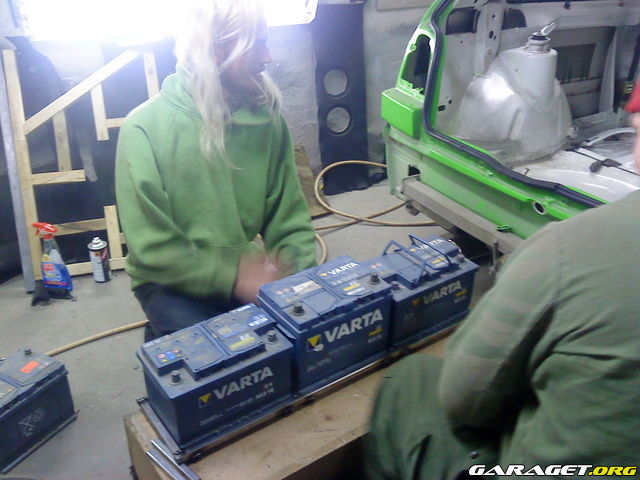

Batteriracket byggs.
https://www1.garaget.org/gallery/archive/33800/660130_9xzd90.jpg
Verka passa riktigt bra. ja jag vet batterierna är olika höga men samma storlek i bredd och djup.
https://www1.garaget.org/gallery/archive/33800/660136_ds2uv8.jpg
Conny punktar fast batteriracket.
https://www1.garaget.org/gallery/archive/33800/660138_21w5eb.jpg
batterierna på plats och den provisoriska baslådan på plats.
https://www1.garaget.org/gallery/archive/33800/660143_kqfk1p.jpg
Förstärkningsplattan till fjädertorns staget "slutstegshållaren"
https://www1.garaget.org/gallery/archive/33800/660147_8szp78.jpg
Här är allt på plats ovanför Fjädertorns staget ser ni det påbörjade "slutstegsracket"
https://www1.garaget.org/gallery/archive/33800/660148_4881fe.jpg
Här gnuggar jag och Conny rent i bilen inför lack.

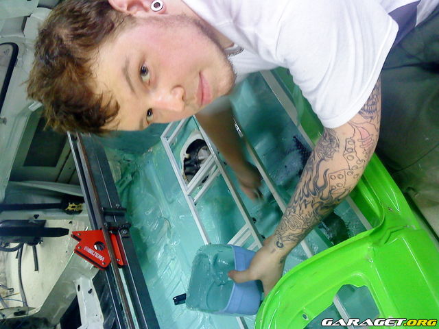

https://www1.garaget.org/gallery/archive/33800/660151_i6a5yj.jpg
Här håller vi på att måla golvet.
https://www1.garaget.org/gallery/archive/33800/660152_o882qc.jpg
Här målar vi bagaget. Fan va vitt å fint det blir tongue
https://www1.garaget.org/gallery/archive/33800/660157_7n4k0c.jpg
Så här såg det ut efter att vi hade målat. ^^
https://www1.garaget.org/gallery/archive/33800/660158_wgxyt3.jpg
Vitt och fint tongue

https://www1.garaget.org/gallery/archive/33800/660163_4fpjl3.jpg
X antal lager polyester senare wink
https://www1.garaget.org/gallery/archive/33800/660164_o6qbe4.jpg
nått lager glasfiber på sidorna bak, värms framför kaminen.
https://www1.garaget.org/gallery/archive/33800/660167_w4hlym.jpg
Här bakas ena framlyktan för att kunna plockas isär. ^^
https://www1.garaget.org/gallery/archive/33800/660169_cowphk.jpg
Isärplockad lyktinsats ^^
https://www1.garaget.org/gallery/archive/33800/660173_uyvcw8.jpg
Conny kontrollerar så att Angel eyesen funkar som dom ska tongue
https://www1.garaget.org/gallery/archive/33800/660181_2ztjxh.jpg
Ett par isärplockade framlyktor tongue "splitternya"

Bitumenmattorna är riktigt goa att montera när man värmer med värmepistol tongue
https://www1.garaget.org/gallery/archive/33800/660183_58ssjf.jpg
Här värmer vi fast en bitumeplatta tongue
https://www1.garaget.org/gallery/archive/33800/660184_fs5zy3.jpg
slutliga resultatet av bitumenplattorna.

https://www1.garaget.org/gallery/archive/33800/660191_5ia4g1.jpg
första lagret Hidroflex. täcker riktigt bra.
https://www1.garaget.org/gallery/archive/33800/660193_h0d77i.jpg
4 Lager hidroflex senare. och några kilo tyngre klädsel tongue
https://www1.garaget.org/gallery/archive/33800/660195_shpl7i.jpg
Här penslas det Hidroflex i skuffen för fulla muggar tongue
https://www1.garaget.org/gallery/archive/33800/660196_xn47wp.jpg
Och så här blev resultatet av 4 dagars arbete tongue
