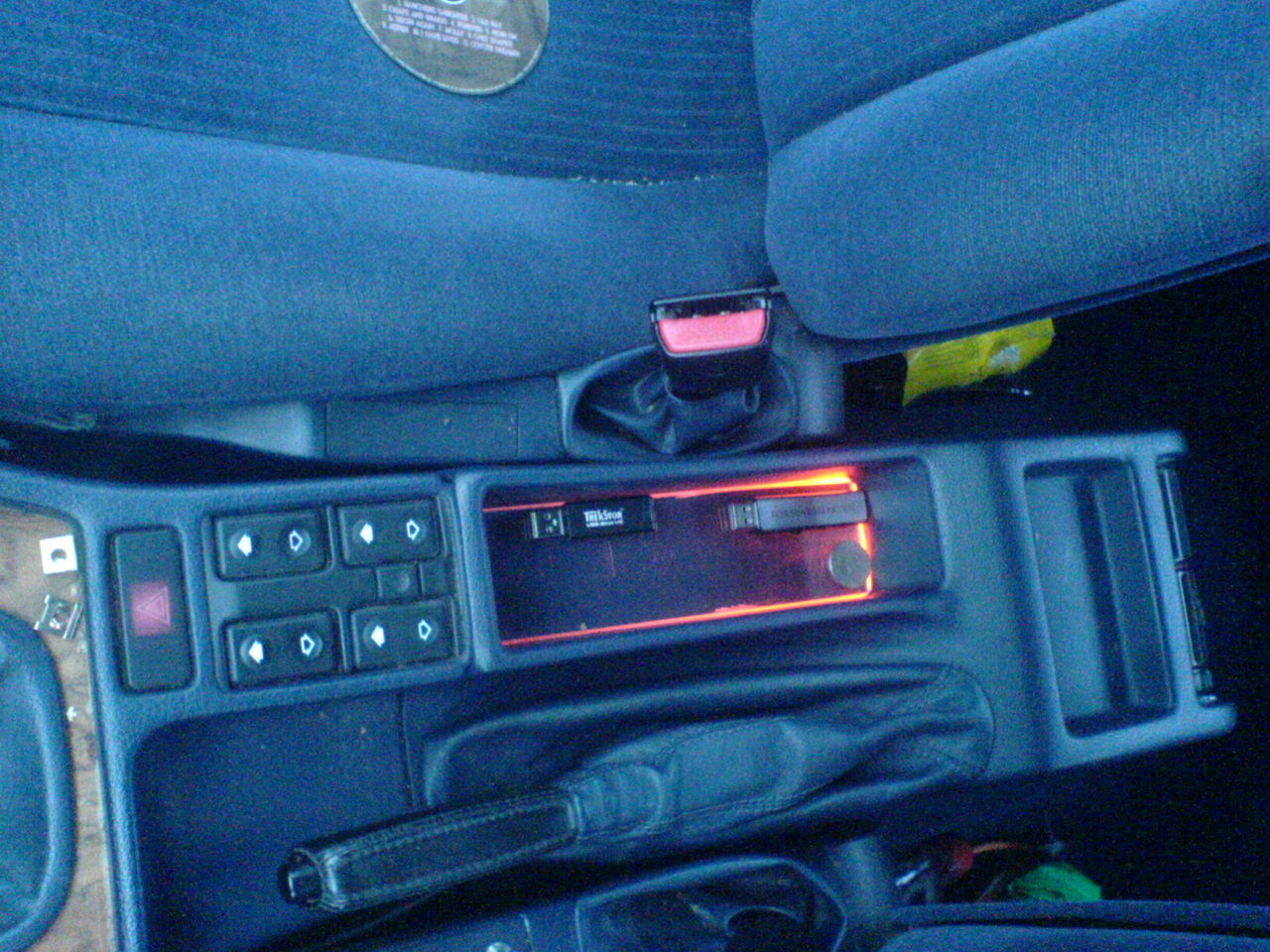

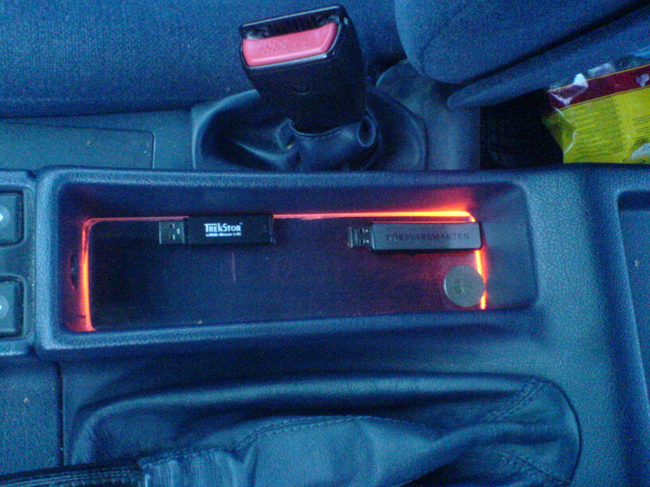

Nu går det framåt. Jag har i helgen byggt lite mer belysning i bilen så man ser vad man håller på med när man är ute och åker under de mörka vinterkvällarna.
Belysningen sitter som ni ser på bilderna i det lilla facket bredvid handbromsen. Ganska enkelt, en plexiglasskiva som jag sågade till rätt storlek. Slipade ned ca 0,5cm på kanterna så att ljuset skulle brytas där. Lysdioderna placerade jag inne i själva konsolen, totalt 5stycken. Är ganska nöjd med resultatet. Men jag inser nu, efter bara några dagars användande, att plexiglaset kommer att bli repigt ganska fort sad Men detta ska fixas till i rev. 2.0 som ska byggas vid ett senare tillfälle. smile
Det jag är mest nöjd med är färgen på lysdioderna, den matchar den övriga innerbelysningen exakt till färgen.
https://www1.garaget.org/gallery/archive/97752/large/498742_v0xwhl.jpg
https://www1.garaget.org/gallery/archive/97752/large/498740_2aqya9.jpg
Nästa sak som står på turordningen är att bygga en motor/kupé-värmar kabel. Har hittat lite fina kontaktdon som är väldigt låga samt vattensäkra. Eftersom att jag inte vill förstöra bilens utseende med fula kontakter överallt så tänkte jag sätta kontakten i mitt emellan nummerplåtsbelysningen (går lätt att se var på tidigare bilder). På så vis så kommer det att se snyggt ut, inte vara så utsatt för is/regn/skit samt lätt att ansluta.
Ska beställa kontakterna imorgon tänkte jag så de kommer väl någon gång på tisdag så jag kan börja bygga. Vill som ni säkert förstår bil klar med detta ganska snart då temperaturen sakta men säker sjunker. Så ny update kommer någon gång på tisdag eller onsdag.

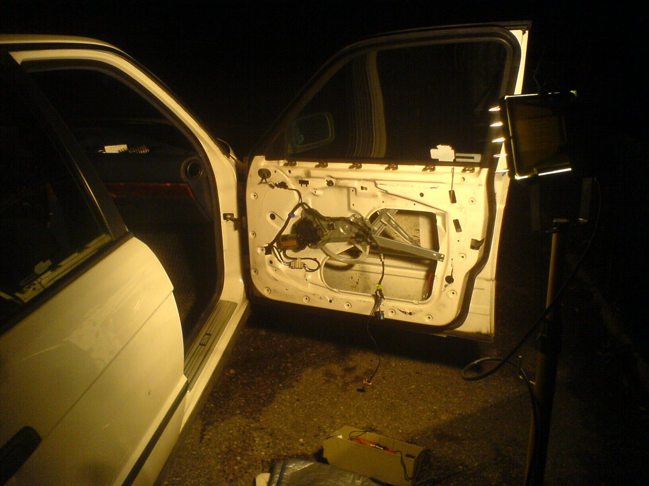

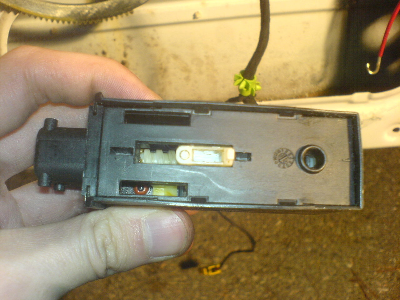

Nu var det dags igen. Det är helg och det betyder att man kan bygga på bilen. Idag har jag kämpat från kl 16 tills kl 23:30 med att fixa mitt centrallås. Så nu är jag expert på BMW e34 högerdörrars centrallåsmekanism tongue  Problemet var att passagerardörren fram inte låste sig när man låste resten av bilen vilket resulterade i en mängd störningar i resten av centrallåssystemet. Så jag plockade bort dörrsidan samt ljudisoleringen och började kämpa med låset. Efter en del skruvande och bändande och en hel del funderande så fick jag själva motorn som jag trodde var trasig. Jag kollade signalen till den och den verkade normal så inga kabelbrott. Öppnade då själva motorlådan för att kolla hur det stod till där inne. Efter en hel del testande så kom jag på hur den fungerade samt vad som var fel. Väldigt svårt att förklara vad som var fel så jag ska inte ens försöka wink
https://www1.garaget.org/gallery/archive/97752/large/502597_m52vlj.jpg
Motorkåpan, det var den vita plastgreje som inte åkte fram och tillbaka som den skulle
https://www1.garaget.org/gallery/archive/97752/large/502596_464sz6.jpg
Som vissa kanske har funderat ut så har jag inget garage, därför får jag ta arbetsplatsen till bilen istället för tvärtom

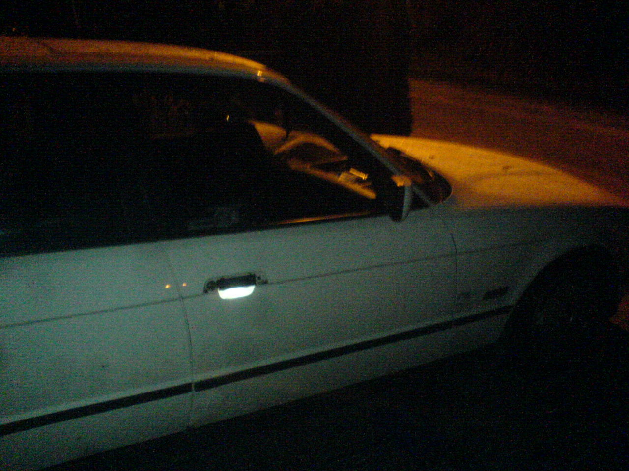

När jag väl hade tagit bort handtaget från dörren så kollade jag om det fanns några möjligheter för att bygga belysning i det. Det fanns det! big_smile Så jag satt i två vita dioder i handtaget så nu lyser det vitt och fint likt en 7-serie när man låser upp lol
https://www1.garaget.org/gallery/archive/97752/large/502599_9tq70n.jpg
Man kan aldrig få nog av bilder på elektronik tongue  denna bild stämmer dock inte, den svarta kabeln var jag tvungen att klippa.
https://www1.garaget.org/gallery/archive/97752/large/502600_rpuwix.jpg
Som vanligt är det svårt att få bra kort från en mobiltelefon när det är mörkt, men det är ju alltid något
Imorgon återstår det att montera ihop dörren igen samt bygga tre till handtagsbelysningar då jag nu bara har en hmm

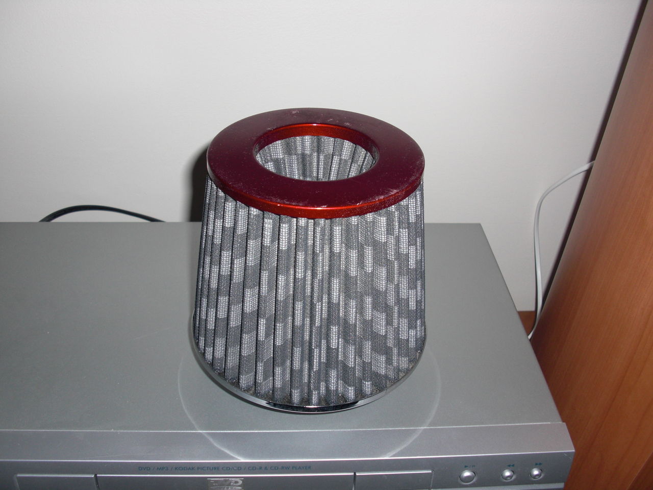

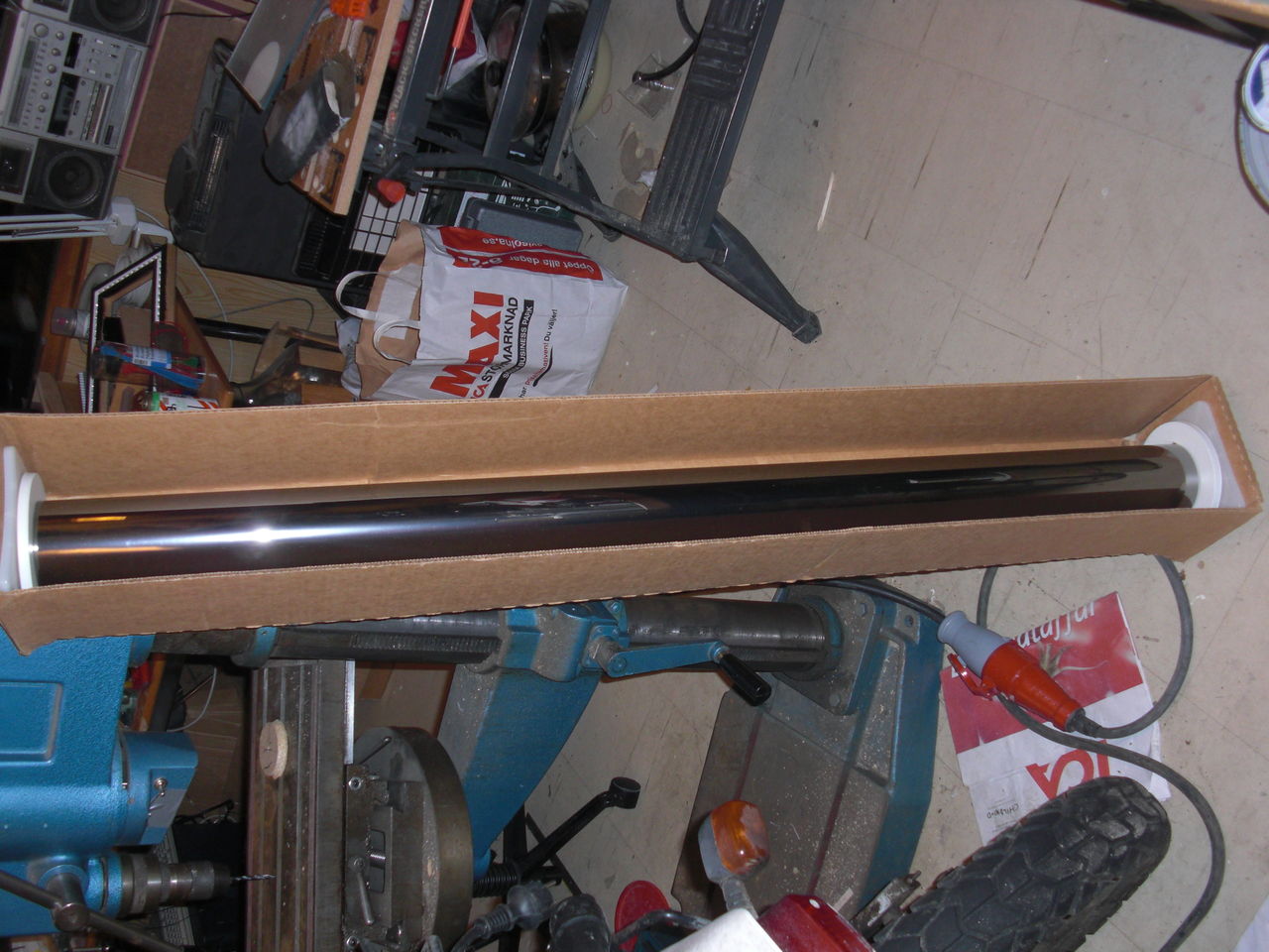

Det som är på g just nu är kupévärmare, luftfilter, handtagsbelysning, dimljus, solfilm samt centrallås. Mycket att göra med andra ord, men så lite tid tongue
En lite närmare förklaring då, Jag har köpt ett kontaktdon till kupévärmaren och jag har kabel hemma, så det är bara installation kvar på den. Luftfiltret fick jag tag i idag (köpte från "Omega_Ludde" så stort tack till honom för det). Så det skall installeras så snabbt som möjligt. Jag har inte vart ut och kollat än om jag behöver bygga någon adapter eller inte. Troligen så åker jag ju på det eftersom att den måste sitta fast i något. Och jag tänker inte hänga fast den i spikband som vissa andra... tongue
Solfilmen är det nog ganska lång tid kvar innan jag fixar eftersom jag inte har något garage och jag har hört att det kan vara ganska svårt och tidskrävande att få till. Men ett stort tack till farbror Göte för solfilmen!

En "liten" rulle solfilm tongue   Tack till Göte

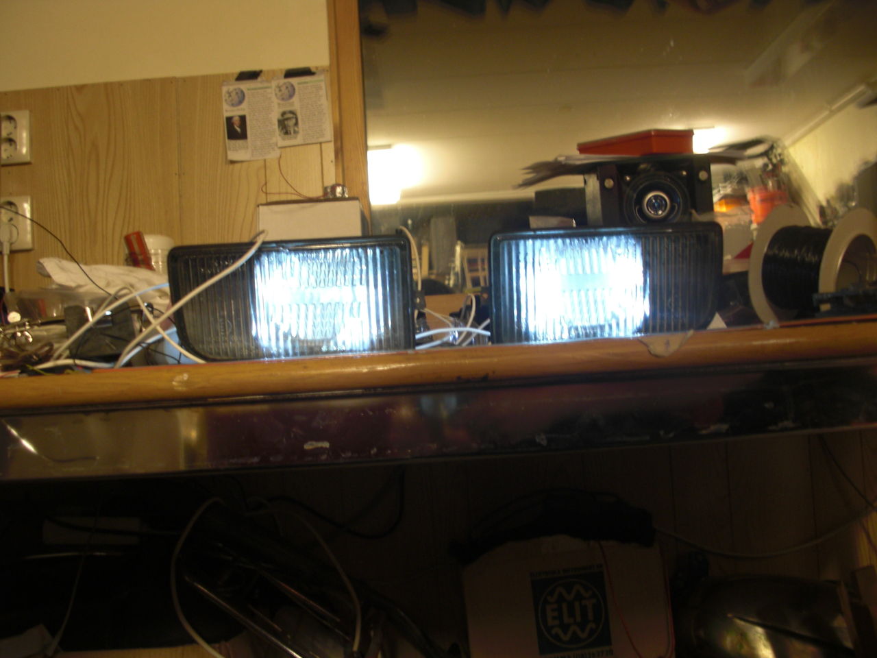

Då kommer en liten update.

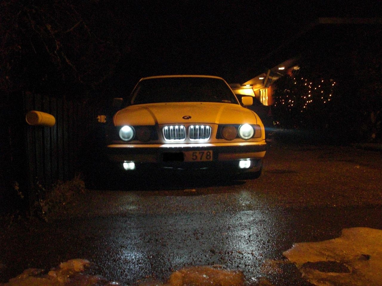

Har som vanligt inte hunnit göra så mycket, men nu är dimljusen klara och monterade. Så nu har jag parkeringsljus i både grillen och dimljusen. Funderar på att kanske sätta lite nät bakom grillen då man nu bara ser en massa krafs (kylare osv) där inne när det lyser... men det blir nog långt senare. Inget mer gjort då det har regnat hela helgen och jag är garagelös sad  Men nästa sak på listan är ju såklart luftfiltret. Ska bli kul att se om det passar och framförallt om det går att köra med öppet på denna typ av bil. Har hört några på detta forum som säger att det inte är möjligt... Men vi får se!
https://www1.garaget.org/gallery/archive/97752/large/517326_kxzzt3.jpg
Svårt att ta bra bilder i mörker, iaf med kompaktkamera

Ang sportfiltret, jag har ett sånt på min 530i från 89 och det funkar klockrent.

Svar Langfan: Jo, jag satt på luftfiltret lite tillfälligt för att se om det funkade. och det går klockrent, inga problem alls. Men jag vet inte om jag vågar ha det på våren då det är mycket dam och pollen ute.. . så jag tror att jag tar och byter tillbaka då. Jag har inte kommit så långt på hastighetsmäteren. Jag har tittat ut lite användbara kretsar som man kan använda. Just nu så är allt jag har lite kopplingscheman till en voltmeter som kan mäta ett förinställt intervall, samt några datablad på en frekvent till volt omvandlare som jag tänkte använda för att omvandla signalen från motorn. Denna signal består troligen av en massa pulser och ju snabbare man kör, ju fler pulser kommer det (vilket betyder en högre frekvens)
Jag har köpt en luftburk som jag tänkte bygga om så den passar ihop med det koniskaluftfiltret. Men jag råkade köpa fel. så nu har jag en luftburk till en 525 tror jag. Den är i vart fall avlång och rund istället för fyrkantig som den är på min.

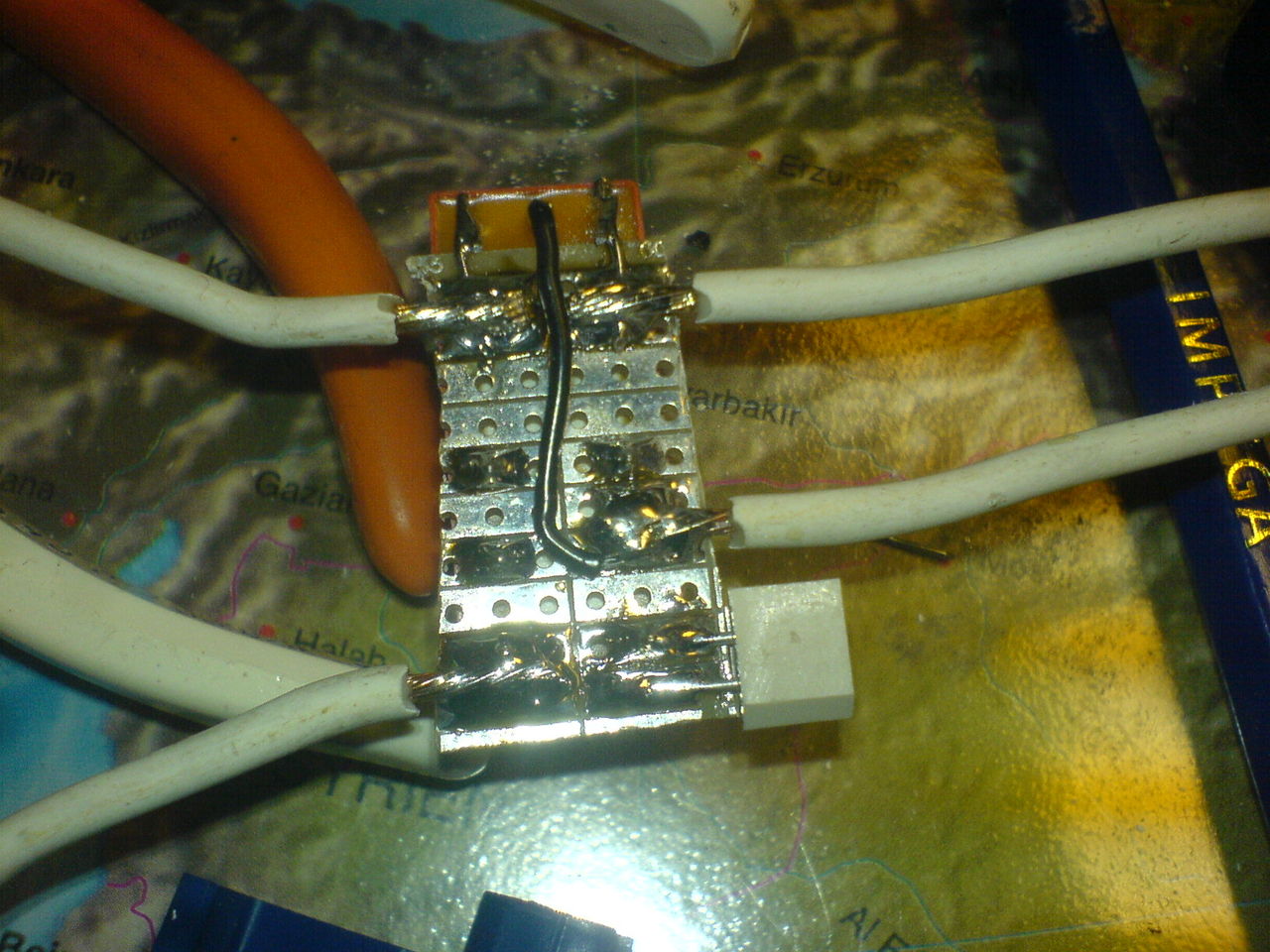

Det som är nytt då:
https://www1.garaget.org/gallery/archive/97752/large/527062_71o6bv.jpg

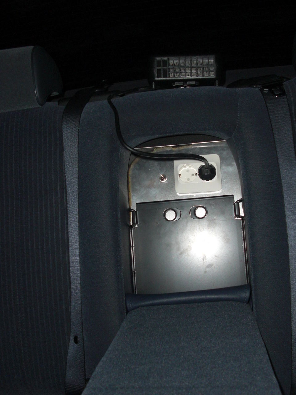

Mitt kära kupévärmaruttag är klart. Brytaren som sitter bredvid är till för att byta mellan kupévärmar- och in carläge. Jag har nämligen en inverter så att jag kan använda uttaget även när jag är ute och åker.
