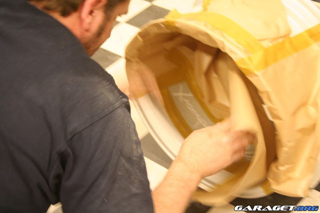

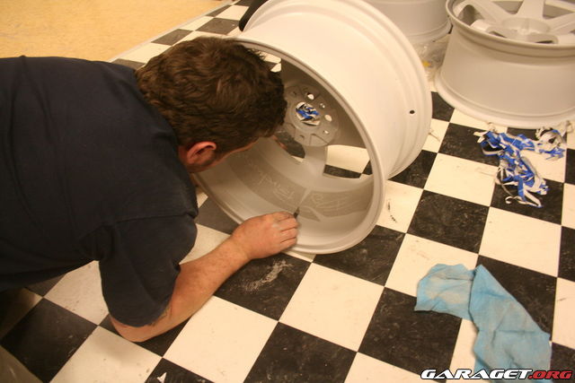

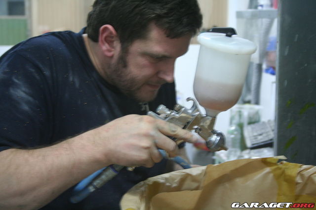

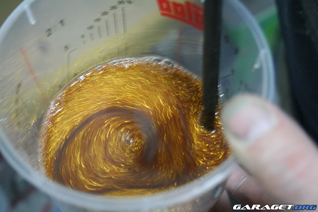

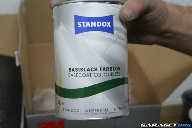

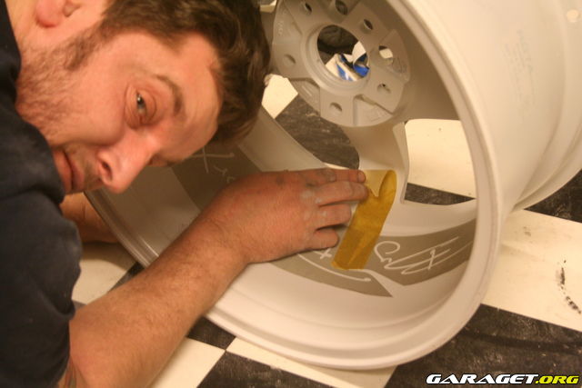

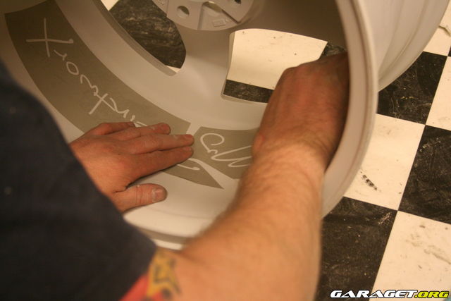

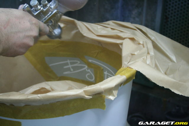

https://www1.garaget.org/gallery/archive/68391/509921_vyfz01.jpg
https://www1.garaget.org/gallery/archive/68391/509922_qbiq3j.jpg
https://www1.garaget.org/gallery/archive/68391/509924_qtv1ii.jpg
https://www1.garaget.org/gallery/archive/68391/509927_8l95mn.jpg
https://www1.garaget.org/gallery/archive/68391/509929_kvfdhp.jpg
https://www1.garaget.org/gallery/archive/68391/509931_zw8ci4.jpg
https://www1.garaget.org/gallery/archive/68391/509934_asfp2j.jpg
https://www1.garaget.org/gallery/archive/68391/509936_mgq88n.jpg
https://www1.garaget.org/gallery/archive/68391/509938_9udcsk.jpg
https://www1.garaget.org/gallery/archive/68391/509939_ivdqn6.jpg
https://www1.garaget.org/gallery/archive/68391/509940_wm7cd0.jpg
https://www1.garaget.org/gallery/archive/68391/509941_9eltab.jpg

nAAJS big_smile
Livet är ett helvete, du är bjuden!
Sideways.nu
873 Inlägg
27 november 2008
#1344
shieet.. :o nice big_smile
www.sideways.nu - Nytt svensk driftingforum
Besök oss gärna, det kostar inget.
Dawndrifter -"The Black Curse"
301 Inlägg
27 november 2008
#1345

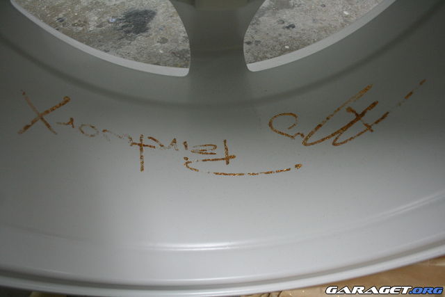

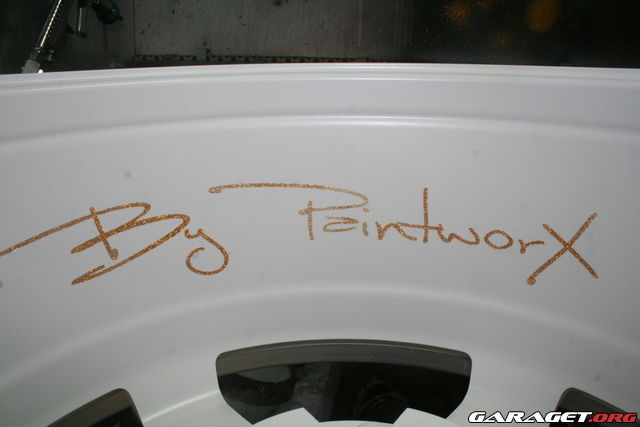

sedär ja.. blev snyggt.. kul att signa sina jobb åxå tongue

Riktigt imponerande arbete so far..
Kommer följa tråden med spänning, den har blivit lite som en drog... smile

Holy macaronies! smile
Det där ser bättre ut än vad jag föreställt mig smile Lite penstriping kanske?

It looks wery nice!
But i must ask, you could juse some "Bladguld" that is alsow nice, have you works with "Bladguld"  much before? tongue

Yes i have tryed "Gold leaf" before........................... it dos`nt work to well with klarlak sad

riktigt nice, fälgarna blir riktigt häftiga  !!! träffade våran kollega Roy från STANDOX idag..ja berätta för han om dina projekt..så han tyckte ja ska komma till göteborg nångång så ska vi åka o hälsa på smile ...

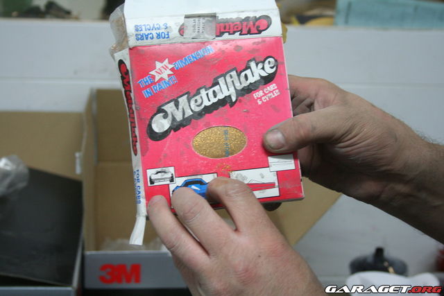

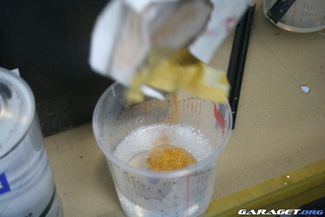

Mycket snyggt!!,har följt tråden sen dag 1 men inte skrivit innan.
Jag har också provat på torr flakes i Standox tranparenta bas men tycker att det blir för sträv yta på flakesen att bygga med klarlack efter,eftersom basen dunstar bort och bara flakesen ligger kvar?Dom gångerna jag har blandat flakesen i klarlack så bygger det mer och kräver bara ett par mellanslip varvat med klarlack.Men fördelen med trans.bas är att man kan lägga lager på lager med avluftning emellan utan att det rinner smile Men det tranparenta basen är perfekt till att blanda ut pearl i så att man kan kan lägga blötare varv än att dimma på den.

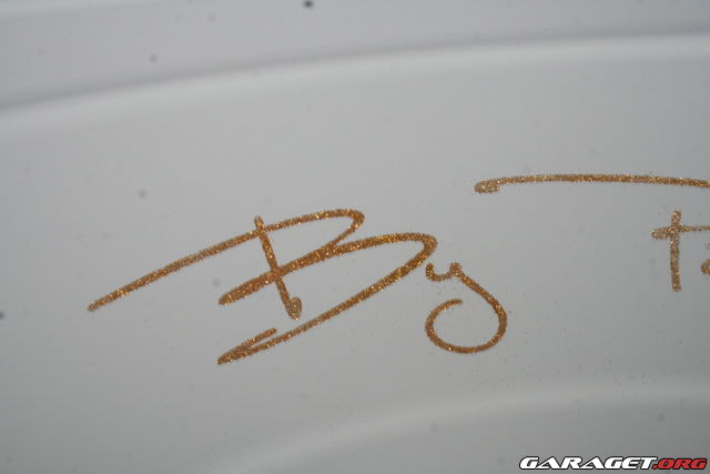

Well Paul as you said earlier you have to clean the lens on your camera it looks like you have farted on it!! I can see the little dots here and there and that is not goldflakes!!!!!wink
Försöker iaf
12 819 Inlägg
28 november 2008
#1359
Gold can be many different things tongue
Or what im trying to say... Gold can exist in many different shapes wink
