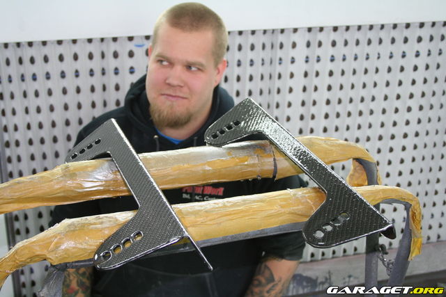

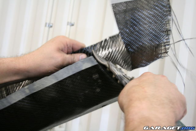

Varför ser det så enkelt ut när du jobbar med kolfiber? Jag vill också kunna sån't!
17 years of experiance and a cocky attitude !  lol

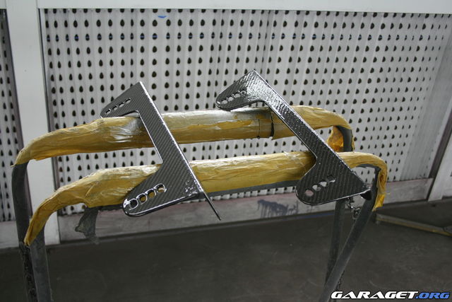

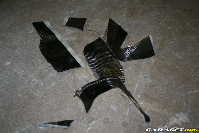

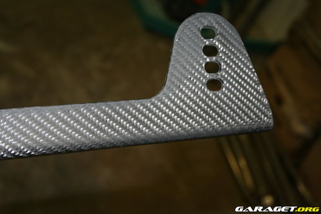

Blev inte riktigt klok på bilderna... Ska metallbitarna bara draperas med kolfiber?
"Om något funkar, skruva sönder det och kolla varför!"
rakäre
1 275 Inlägg
1 december 2008
#1466
BARA DRAPERAS..................................................... BARA BARA !!
Maybe ( kanske )  ;9

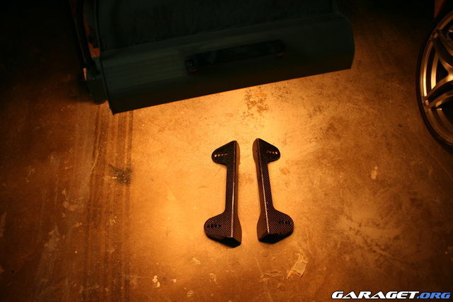

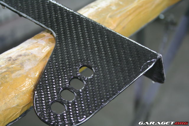

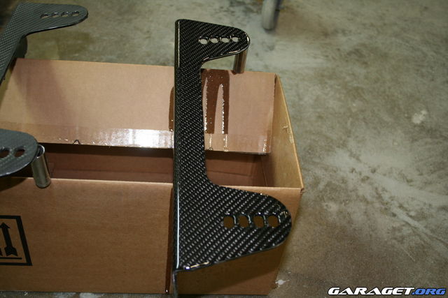

snygga stolfästen!!!
keep it up!!!! I know you will!!! big_smile

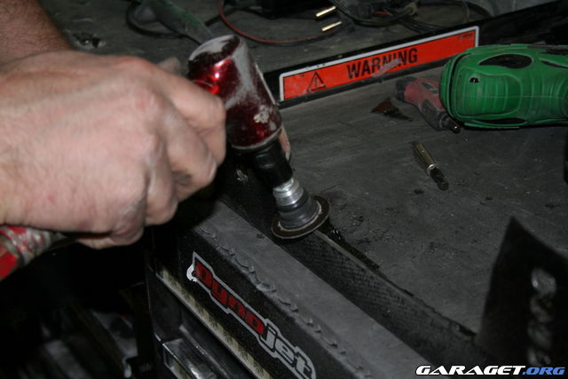

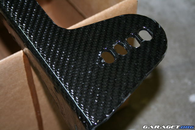

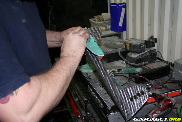

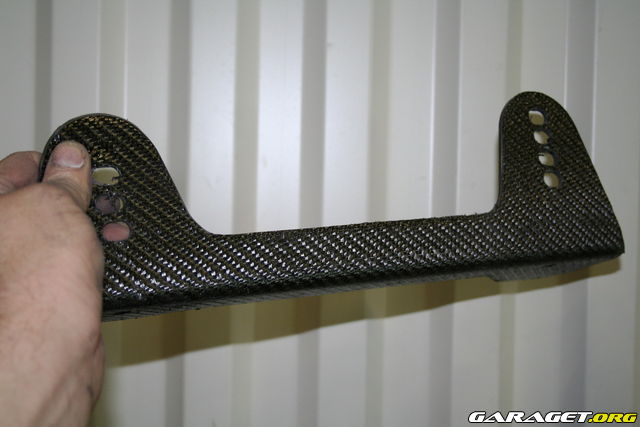

https://www1.garaget.org/gallery/archive/68391/512625_dr3czk.jpg

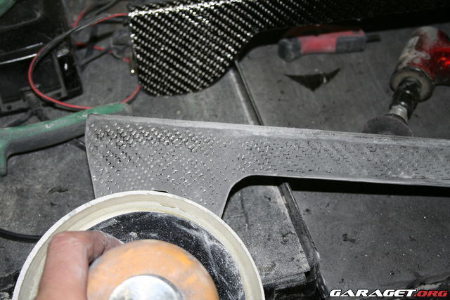

use 320 first
https://www1.garaget.org/gallery/archive/68391/512626_4n7la6.jpg
you now must sand the hell out of it :o
https://www1.garaget.org/gallery/archive/68391/512628_mfv6h8.jpg
https://www1.garaget.org/gallery/archive/68391/512631_ujnjdy.jpg
Loaded water big_smile
https://www1.garaget.org/gallery/archive/68391/512632_6vcucb.jpg
https://www1.garaget.org/gallery/archive/68391/512634_w4iaw4.jpg
sand down untill the water goes from green to black
https://www1.garaget.org/gallery/archive/68391/512635_oq76a5.jpg
it should look like this
https://www1.garaget.org/gallery/archive/68391/512636_kzcccl.jpg
https://www1.garaget.org/gallery/archive/68391/512637_bo888a.jpg
https://www1.garaget.org/gallery/archive/68391/512638_bgovps.jpg
Finished !!!!!!!!!
