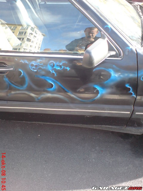

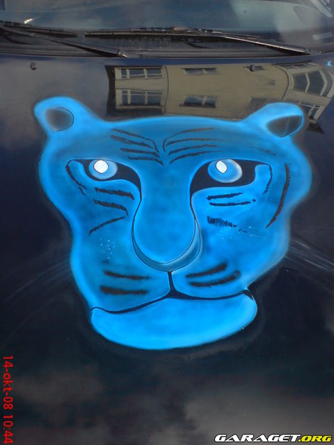

Kompisen fick motivlacka bilen min. Gick ju bra till en början då han är mycket duktig, skulle ha flames på sidorna med blå candy över men fick inte till det med klarlacken så det härdade inte riktigt så det ser ut som skit:( tips på hur man får bort det??

nja lackerare är han ju inte då han bara har detta som hobby. han har köpt färgen hos lackerare iaf o den är ju vatten baserad har jag för mig. men jag har ju lagt på ett lager med klarlack på vissa ställen innan sprutan gick sönder. så det är lite klarlack sen lite flammig osv hmm tänkte om man tar lite lätt med fint våt slip vilken storlek vet jag inte men det vet nog ni smile så jag kommer genom där jag klarlackat o sen går på med aceton på färgen då borde det väl lossna o sen tvätta bilen självklart efter så jag får bort överflödig aceton från lacken. Vad tycker ni om den idèn eller finns det bättre sätt?

Helt ärligt, att våtslipa utan att skada lacken under är ett helvete, skulle säga omöjligt. Och att tvätta av färgen lär ju inte heller hända det här årtusendet. Bara att slipa ner och göra om, eller leva med det.

Har du nån bild över det hela att lägga ut?
1 253 Inlägg
22 oktober 2008
japp det ska jag ordna
https://www1.garaget.org/gallery/archive/41361/488182_lasqad.jpg
https://www1.garaget.org/gallery/archive/41361/488184_l5ud35.jpg
jo lite flammigt eftersom sprutan dumma sig o satte igen

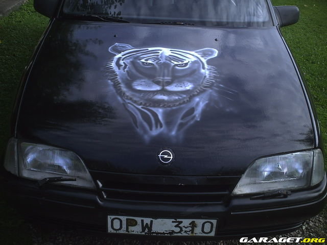

jo han är duktig kolla på denna som jag hade på en annan bil men ibland så spårar du ur o så hastar han ihop nåt bara som inte blir så bra. Betackar mig kommentarer som att skrota bilen osv. ge mig råd hur jag får bort det istället. kan väl inte sitta så hårt heller. Det är riktig lack från lackerare men den är väl vattenbaserad då man inte får ha annat, sen är det blå candy över på bilen som det gäller

Hmm, skulle inte heller kalla honom mycket duktig med dom resultaten..
Håller själv på med airbrush och mina tigrar blir bättre än så o ändå klassas man ju bara som en glad amatör smile
Flamesen han gjort på din första bild är de sämsta ja sett kallat "eldflammor"
Men som det ser ut på din bil så blir de nock till att lacka om delarna eftersom du kladdat klarlack på den också..
Kör själv bara med vattenbaserade färger och kan ju säga att när det väl torkat så sitter det benhårt.
Du har ju spruta så det är bara att köpa färg o grejor o lacka den själv.. E du rädd för att det inte blir bra om du gör det själva så kan den iallafall inte bli sämre än de han gjort på den..

du kan inte bara våtslipa bort allt detdär och sedan tror att du kan få upp glansen igen, får du bort motivet har du slipat långt ner under klarlacken och då kan du inte få någon glans! dessutom är risken att du försör basen stor, det är bara att mattslipa och lägga helt ny bas och klarlack, det finns inga genvägar på denna tyvärr...
