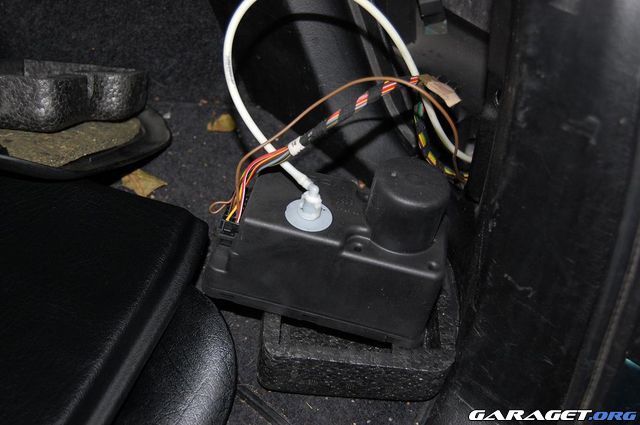

Jag tror jag har hittat den nu! Kan det vara denna?
https://www1.garaget.org/gallery/archive/96165/496298_1bpq2x.jpg
Försöker iaf
12 819 Inlägg
5 november 2008
Det ser mer rätt ut.
Kolla upp numret på den så ska jag kolla upp så det verkligen stämmer.
Edit;
Sätt dig i bilen och tryck ner låsknappen, så hör du om det är den som "brummar"
Mvh Tommy
Förresten, PMa din Mailadress så skickar jag kopplings schemat.
Senast redigerat av te_wik (5 november 2008)
32 Inlägg
5 november 2008
Det va den, den brummar när man låser/låser upp.!
Försöker iaf
12 819 Inlägg
5 november 2008
Vad bra. Vart satt den förresten?
Dåså, då var del avklarat, då är det "bara" inkopplingen kvar tongue

Den satt i bagaget till höger, bakom panelen.

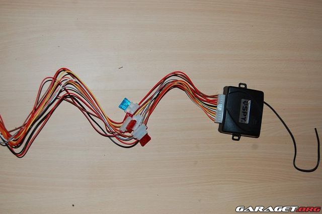

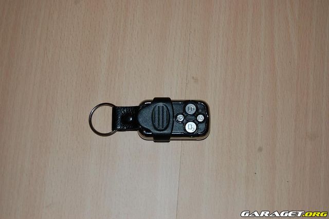

Tänkte att jag kunde lägga upp bilder på fjärrstyrningen. smile
Mottagare
https://www1.garaget.org/gallery/archive/96165/496408_gkae5n.jpg
Fjärr
https://www1.garaget.org/gallery/archive/96165/496409_5xikle.jpg

Nu har jag och kusinen varit ute och roddat i bilen sen 20:00. Vi har fått låset att gå åt ett håll, att låsa upp. Men varför vill den inte låsa?
När man låser/låser upp med nyckel ser man att centrallåsmotorn snurrar åt olika håll när man låser/ låser upp. Men när man använder fjärren går den åt samma håll. Varför?
Men, men det är mörkt och kallt ute nu, så det blir nya tag imorgon.big_smilebig_smile
Försöker iaf
12 819 Inlägg
6 november 2008
Skifta på kablarna, det brukar bli så ifall man har kopplat de tvärtom.

vi har skiftat och bytt. hur mycket som helst! jag kan komma med bilder imorgon.

1 785 Inlägg
7 november 2008
joakim_variant skrev:
Hej!
Nu har jag köpt fjärrstyrning till mitt centrallås och undrar, var sitter centrallåsmotorn i en Golf 3 (Variant)?
Någon som vet?
Mycket tacksam för svar. big_smile
Centrallås pumpen sitter under golvet i bagaget, lyft på panelen höger bak så hittar du en grå stötskyddad enhet på ca 20*10*10cm, till den är en kabelhärva och luftslang kopplad. Centralåset är vakuum styrt och saknar givare i bagage låset, detta är enbart en ett membran.
Om du vill koppla in din styrning bör du koppla in den mot kabel härvan till kablarna som går till någon av dörrarna fram för att ge signal precis som när man själv låser med nyckeln. Det man gör är att påverka en brytare inne i dörrlåset som sedan skickar signal till pumpen
