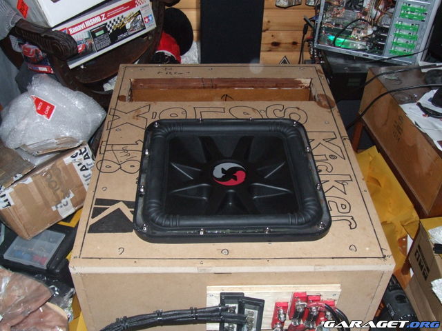

Update!
japp då va lådan klar förutom att den ska bli snygg utvändigt, ska även sätta ihop den, bara locket som ska dit.
Men har iaf plastat den invändigt och dämpat den med butylgummi matta. ska bara vänta på att de härdar sen sätta ihop den big_smile
"Klädd" invändigt med butylgummi mattor.
http://i399.photobucket.com/albums/pp77/ante_hedis/DSCF1738.jpg
Plastat lådan invändigt, över mattorna.
http://i399.photobucket.com/albums/pp77/ante_hedis/DSCF1740.jpg
Även plastat fast porten.
http://i399.photobucket.com/albums/pp77/ante_hedis/DSCF1742.jpg
http://i399.photobucket.com/albums/pp77/ante_hedis/DSCF1744.jpg
Och plastat fast ringen som sitter på undersidan av baffeln som man drar fast bultarna till basen i.
http://i399.photobucket.com/albums/pp77/ante_hedis/DSCF1743.jpg
såå nu väntar jag ivrigt på att få montera allt! big_smile

ska bli kul o se hur det blir big_smile, hur räknade du ut porten o v art den ska vara

använde winISD för att räkna ut porten, men de va de ända ställe jag kunde ha den på så de blev så...

Bilder på monterad bas och låda big_smile
https://www1.garaget.org/gallery/archive/78209/515444_aaqss4.jpg
Nya basen i nya lådan! big_smile

varför klä lådan me asfaltsmatta??   bättre å bygga den i tjockare material samt staga den MYCKE.

mest för att prova, men hade jag byggt den mycket tjockare så hade de tagit bort volym... Så de fick bli såhär, baffeln är dubbel 22mm
