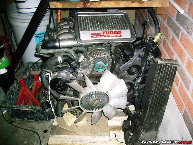

Motorn är kom för ett tag sedan från Canada. Det blev En 13B-turbo från
Rx-7 Fc S5 1989-1992. 200hk amerika modell.. Den ska trimmas så mycket det går utan att bilen blir svårkörd Men dit är det lååååångt kvar..

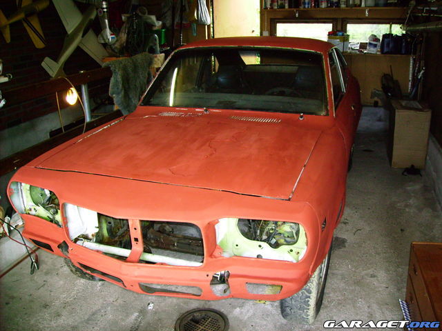

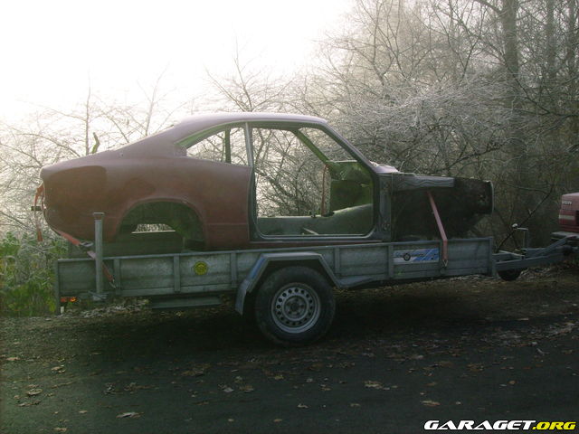

https://www1.garaget.org/gallery/archive/74139/502176_wsyoi0.jpg
Såhär såg den ut när jag fick hem den.

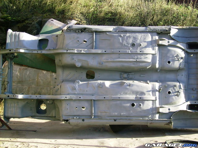

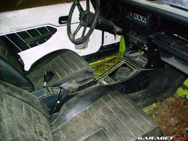

https://www1.garaget.org/gallery/archive/74139/502177_uz9chl.jpg
https://www1.garaget.org/gallery/archive/74139/502178_e0x5qp.jpg
https://www1.garaget.org/gallery/archive/74139/502179_qqjct2.jpg

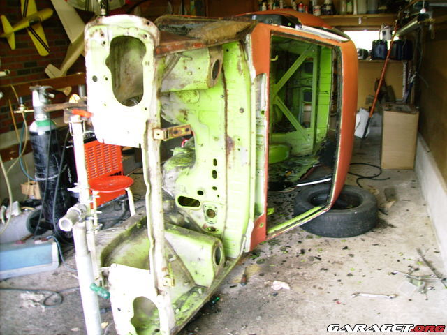

Bilen blev helt strippad och kom upp på snedden. Tektylmassan skrapades bort inför blästringen.

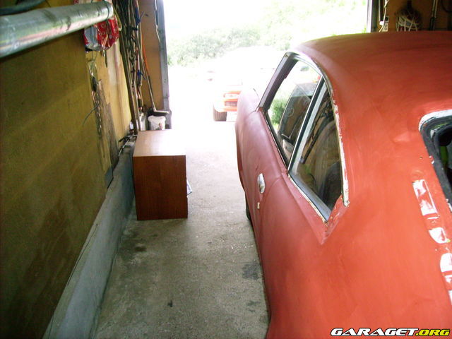

https://www1.garaget.org/gallery/archive/74139/502180_as5yvr.jpg
Då var den påväg på blästring då.

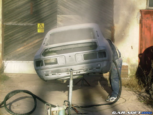

https://www1.garaget.org/gallery/archive/74139/502181_rywbwu.jpg
Under blästring.

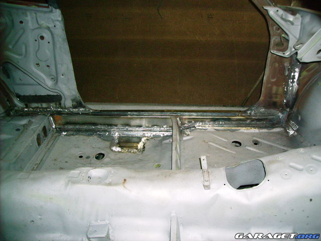

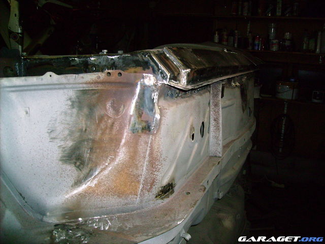

https://www1.garaget.org/gallery/archive/74139/566353_zboexy.jpg
Rostlagning påbörjad i hjulhus vänster fram och vänster tröskel/innertröskel är utbytt.

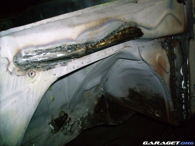

https://www1.garaget.org/gallery/archive/74139/566371_z788ox.jpg
En del slipning kvar för att gömma svets sömmarna

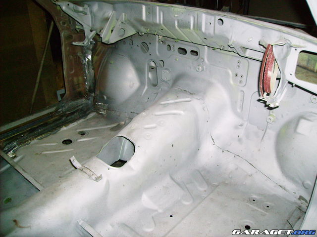

9 februari 2009

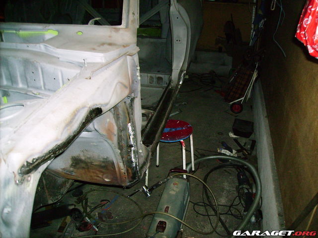

https://www1.garaget.org/gallery/archive/74139/566382_uwnend.jpg
En del slipning kvar här med men det börjar ta sig tongue
