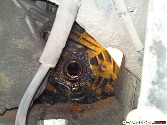

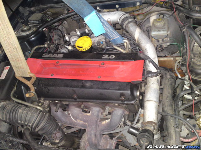

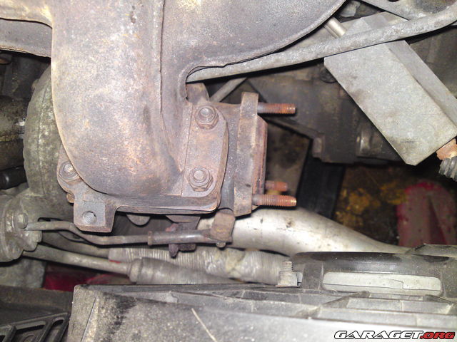

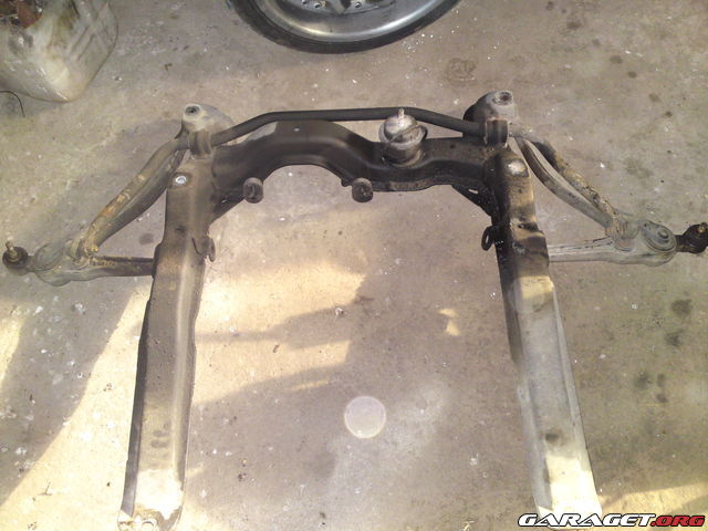

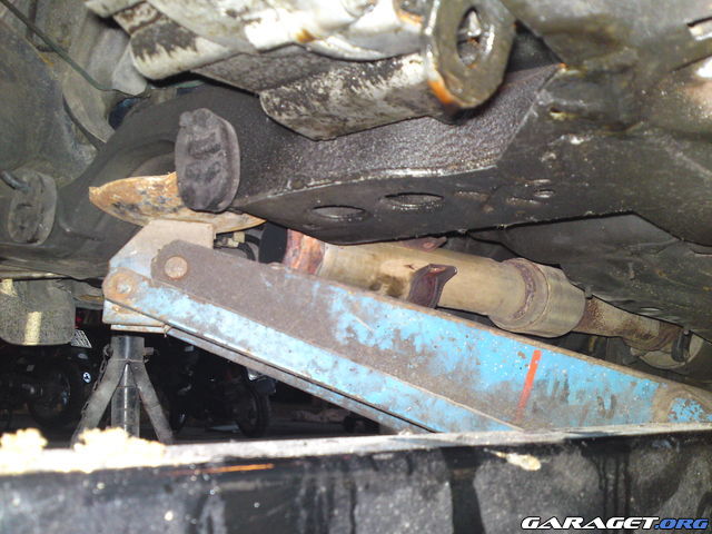

hejj hejj Kommer lite bilder på gårdagens meck sad
https://www1.garaget.org/gallery/archive/68257/723667_sq68p4.jpg
https://www1.garaget.org/gallery/archive/68257/723668_87e4l9.jpg
https://www1.garaget.org/gallery/archive/68257/723669_3u7jy0.jpg
https://www1.garaget.org/gallery/archive/68257/723670_e6jarl.jpg
https://www1.garaget.org/gallery/archive/68257/723672_fk2sgk.jpg

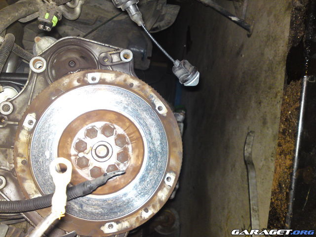

Kryssramen Av big_smile
https://www1.garaget.org/gallery/archive/68257/723673_103k4e.jpg

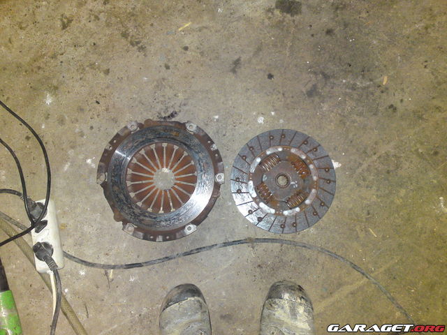

Lamell o Tryckplatta smile
https://www1.garaget.org/gallery/archive/68257/723674_82492p.jpg

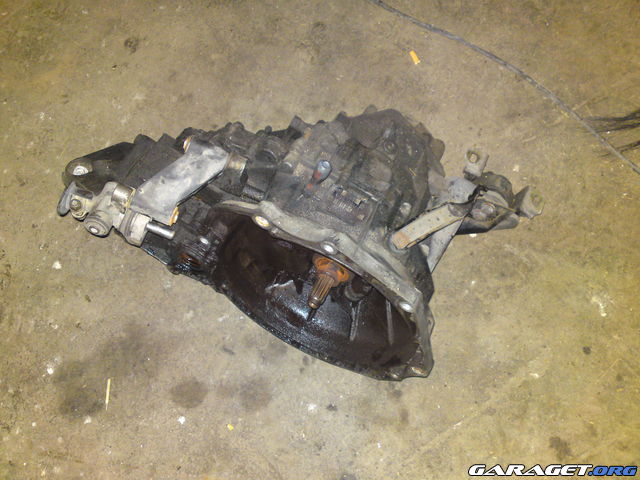

Lådan då där ja ^^
https://www1.garaget.org/gallery/archive/68257/723675_oqocy6.jpg
Nu till hjälpen som jag behöver smile Om man skulle beställ en http://www.racestuff.se/index.php?main_ … cts_id=180 Sånn koppling måste jag byta urtrampningslager?? tongue Säg till om ni vill ha fler bilder på min gamla koppling för studering om den e kass egentligen :p
Skulle varit underbart om någon hade kunnat hjälpa mig lite snabbt med svaret på den frågan wink samt om ni vet kanske något billigare ställe o köpa från
MVH
Min bil går inte för sakta. Bara inte snabbt nog!!!
Hmm, vet inte?
1 775 Inlägg
31 juli 2009
#273
det är inget måste, men det är välldigt smidigt och göra det när lådan är nere! smile
uttrampningslager är ingen förbrukningsvara direkt. jag byter mitt när jag har lådan nere, inge kul och göra dubbla jobb.
*edit* komihåg att svänghjulet ska helst planas vid montering av ny koppling. wink
