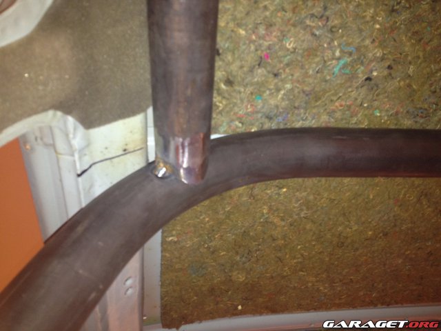

detta köpte jag, detta är vad jag använder mig av! smile
http://ts4.mm.bing.net/th?id=H.4779607999972927&pid=15.1
rörnotch

Fräck grej, ytterligare ett verktyg som man bara måste ha känner jag....

Tottii skrev:
tack grabbar det värmer:)
http://ts4.mm.bing.net/th?id=H.47796079 … p;pid=15.1
rörnotch
Sugen på att sälja den när du är färdig med buren?
Eller var köpte du den?
292 Inlägg
4 februari 2013
#886
Crille9000 skrev:
rörnotch
Har för mig jula säljer dessa rätt billigt, borde väl finnas på bauhaus eller nått liknande annars smile
Bara att handla:) hehe

Crille9000 skrev:
rörnotch
dahlbäcks köpte jag den:)
kan fundera påt!smile

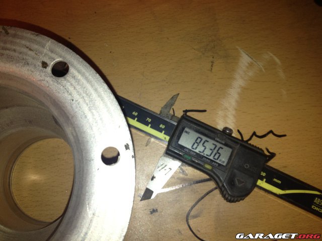

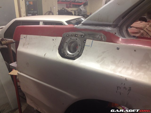

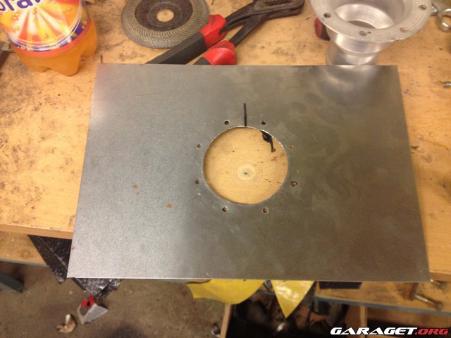

Buren liggs det i på!smilewink
https://www1.garaget.org/gallery/images/62/61870/61870-3d037e9ec4661c460f79dd7c9449430d.jpg
hmm, skära ut hålet??
https://www1.garaget.org/gallery/images/62/61870/61870-c2d0012b6dd250f943b60020a86fda7c.jpg
jävligt å klippa ut men!smile
https://www1.garaget.org/gallery/images/62/61870/61870-cc48ea69329b68b5c8eced814a5e84fb.jpg
ditsatt;)
https://www1.garaget.org/gallery/images/62/61870/61870-2a71e60752637663290752aa8592bddd.jpg
Även bonus bild!!!cool
https://www1.garaget.org/gallery/images/62/61870/61870-693468fb6d9ce1fbe91dba4dff1b35d1.jpg

Ser lika bra ut som vanligt! Det där med tanklocket är jag nyfiken på då jag förmodligen lär göra samma procedur snart jag med.
bara fråga om det e något!! jo det blir nog snyggast skulle jag tro, dock tror jag ja kommer köra sparco smile

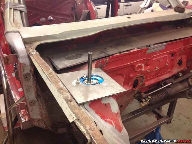

fått hem mina plåtar till fjäderbens tornen!smilewink
https://www1.garaget.org/gallery/images/62/61870/61870-f8e6c78248a579d9928cfa7685c9bbdf.jpg
