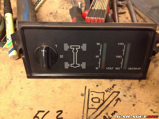

innan helgen uppdatering..smile
Rätta instrumenteringen, å alla lampor funkar:)
https://www1.garaget.org/gallery/images/62/61870/61870-eb89bc47b269b5096de27f6088e50dad.jpg

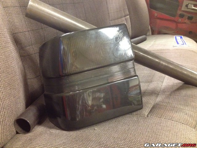

Orginal svart tonade bakljus! treaser! smile
https://www1.garaget.org/gallery/images/62/61870/61870-117b53ba26f99b6ff3c31fb6faebf07b.jpg

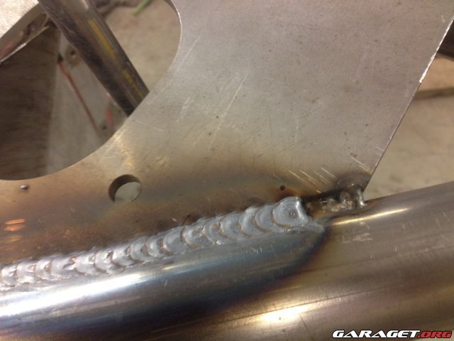

Svetsat!! cool
https://www1.garaget.org/gallery/images/62/61870/61870-7e5f8a0cae6d3911c02febef67c984b9.jpg

#947
grymmt bygge, från vilken modell kommer baklamporna? Audi 80 eller 100 typp 44? från sedan eller avant isåfall ? Ser ut som från sedan då den har fördjupningen i mitten. hur är passformen om dom kommer från Audi 100?

#948
Blir ju kanoners ju !!! Skitfränt bygge detta..  är väl samma lampor på 80 å 100an

Nu ljuger du! Du har ju inte alls svetsat. Ser allt silvertejp rullen som ligger vid torpedväggen! big_smile

#950
Det skiljer på baklamporna mellan 80/90 och 100/200.
Det som skiljer är att 80/90 har 100/200avantens ytterhörn som är släta, men en kortare mittendel..jag har treser orginal på min. Och har hittat en jättdfin mittendel på ebay. Ytterhörnen är svåra.
De jag bjudit på har sprungit iväg på 1000lappar..
kommer från en 200 avant smile då knappen sitter i luckan å inte i rampen! korta ner mittkonsollen 12mm så passar dom perfekt, finns även vid handtaget på baksidan en stålgrej så de går å svetsa ihop om man e försiktig!
ända som skiljer är rampen! annars passar dom perfekt

#953
Ser skit bra ut!
fan du kom på mig madlol
helt rätt! men dessa passar minst lika bra med modifikationer på rampen! om jag ens ska ha rampen:)
för svårt å dyrt å hitta rampen du pratar om,  blir nog rätt bra ändå! skiljer av lite med mitt remsan med
smilesmile

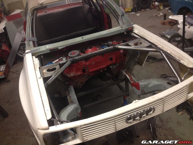

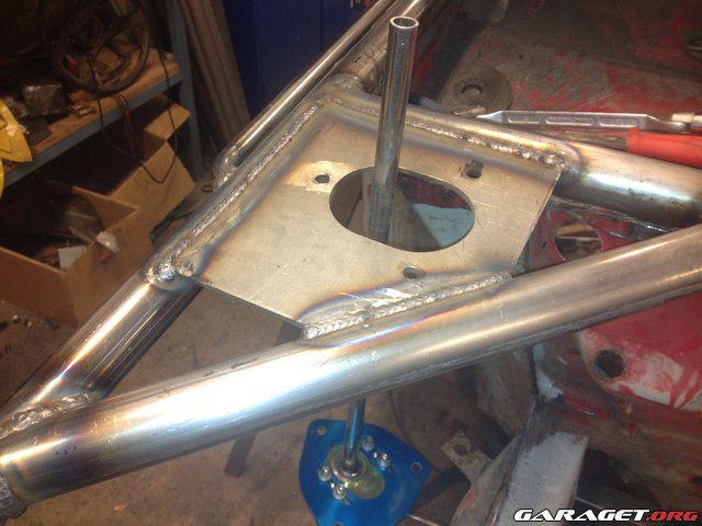

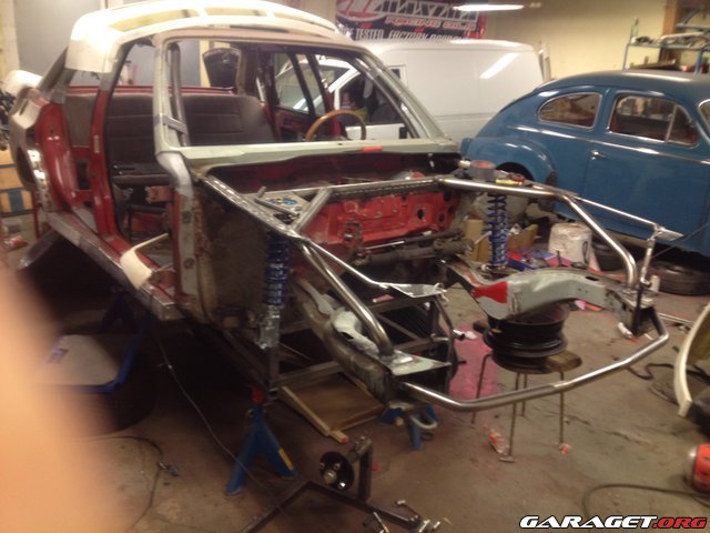

Hänt lite!!smile
Dubbelsvetsat! överkurs men va fan:) behövde fylla upp!smile
https://www1.garaget.org/gallery/images/62/61870/61870-7a491d6ec4ed073c8da22d601daca773.jpg
https://www1.garaget.org/gallery/images/62/61870/61870-6d0f5cd2a35f25dd7cf21fdf70c5f50f.jpg
Frontbygge pågår! IC fäste samt söttfångar fäste, passformen e kass om man inte skruvar fast stötfångaren ordentligt överallt... se om jag har bild å visa, allt blir vågigt...big_smilewink
https://www1.garaget.org/gallery/images/62/61870/61870-70ce07692f69e583999d73c32d35dc19.jpg
