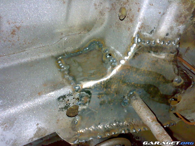

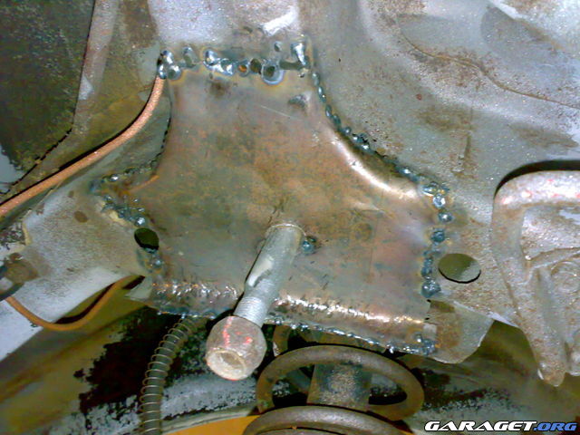

Kan tydligen inte ladda upp bilder som jag brukar på mammas och pappas dator.. Här kommer lite från när fästena är färdigsvetsade iallafall..
https://www1.garaget.org/gallery/archive/12267/525422_s5rdt5.jpg
Ena fästet svetsat.
https://www1.garaget.org/gallery/archive/12267/525423_oy0nh8.jpg
Andra fästet svetast.
