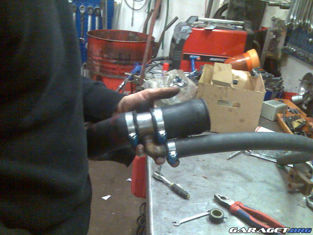

https://www1.garaget.org/gallery/archive/70322/522757_wr31yo.jpg
skurit av nedre tryckslang.

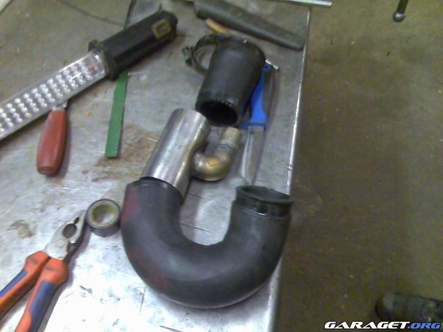

https://www1.garaget.org/gallery/archive/70322/522758_tpevpw.jpg
slangarna ska träs på mjölkröret:D

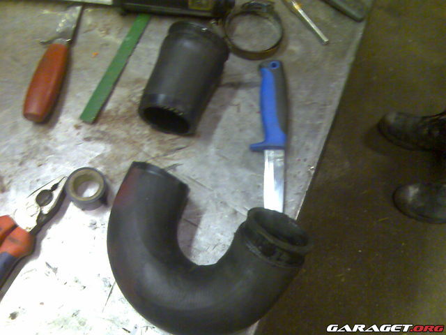

https://www1.garaget.org/gallery/archive/70322/522759_l1sng8.jpg
Så klappat å klart, nu väntar vi på att röret ner till turbon ska få sig en svetsning. sen äre bara att ösa:D

http://www1.garaget.org/gallery/archive/70322/522758_tpevpw.jpg
Bara ett litet tips från en annan hemmapulare, ta o rugga upp de rostfria  rören med en fil så sitter slangarna bättre (mina lossnade ett flertal ggr laddade iofs 1,6 men ändå) wink
ok, tror inte att jag behöver göra det, det var enormt tight.. men jag ska tänka på`t!
