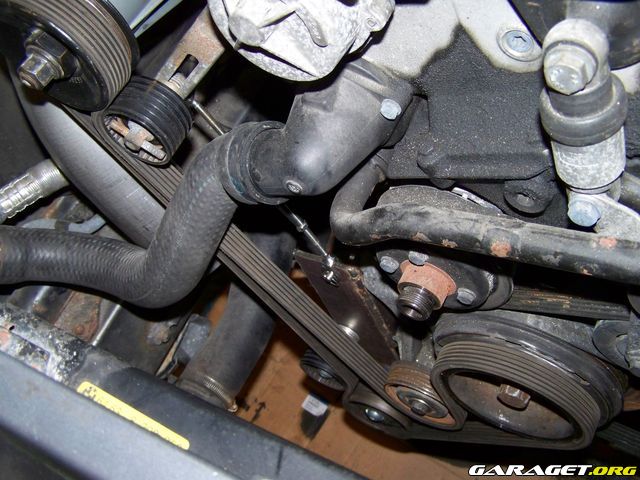

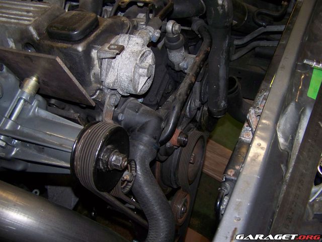

Här kommer det senaste från mitt garage!
Har byggt färdigt remspännare och fått mina ny svarvade remhjul.
Har även fått min "nya" insprutningspump som kommer från en 524TD. Den ska lämnas bort till en firma som ska bygga om den så att den klarar lite mer effekt.
https://www1.garaget.org/gallery/archive/65994/543380_ca36hw.jpg
Remmen med spännare och löphjul.
https://www1.garaget.org/gallery/archive/65994/543383_s3pmr8.jpg
Understa hjulet fungerar som spännrulle med ocentrerat centrum, från en VW diesel.

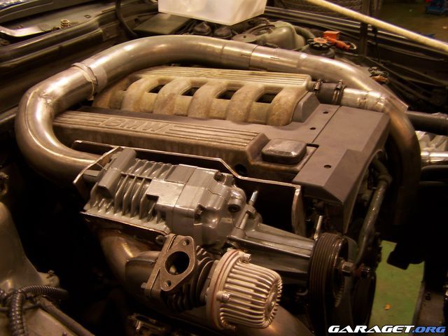

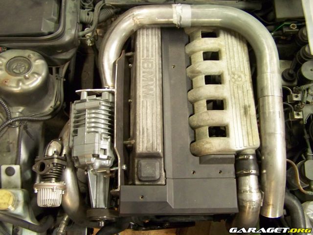

Nu var det tag sedan!
Har svetsat rören, fixat grenrör och monterar på en wastgate som litet extra skydd för överladdning.
Har även förstärkt fästet till kompressorn. Lite av vad som har hänt sedan sist!
https://www1.garaget.org/gallery/archive/65994/573436_brgnfg.jpg
Tryckrören svetsade och wastgaten moterad.
https://www1.garaget.org/gallery/archive/65994/573440_cufkt9.jpg
Översiktsbild!

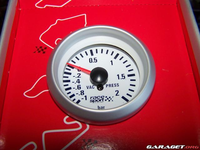

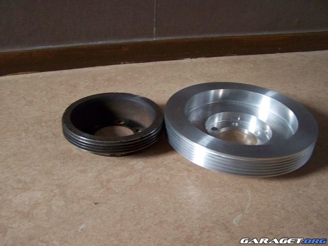

Då har det hänt lite mer med mitt projekt!
Har fått mitt nybyggda vevaxelhjul, det blev 180mm istället för tidiga 115mm. Det teoretiska laddtrycket kommer troligen att bli 1,4bar vid 5000rpm så vi hoppas få fart på grejorna.
Har även köpt en ny laddtrycksmätare som förhoppningsvis visar rätt. smile
Imorgon eller början av nästa vecka kommer jag att provköra bilen, troligen då med den tidigare utv pga att orginal pumpen inte räcker till 1,4bar.
https://www1.garaget.org/gallery/archive/65994/581733_gax1t0.jpg
Det nya remhjulet och det gamla.
https://www1.garaget.org/gallery/archive/65994/581736_m6g2q9.jpg
Laddtrycksmätare.
